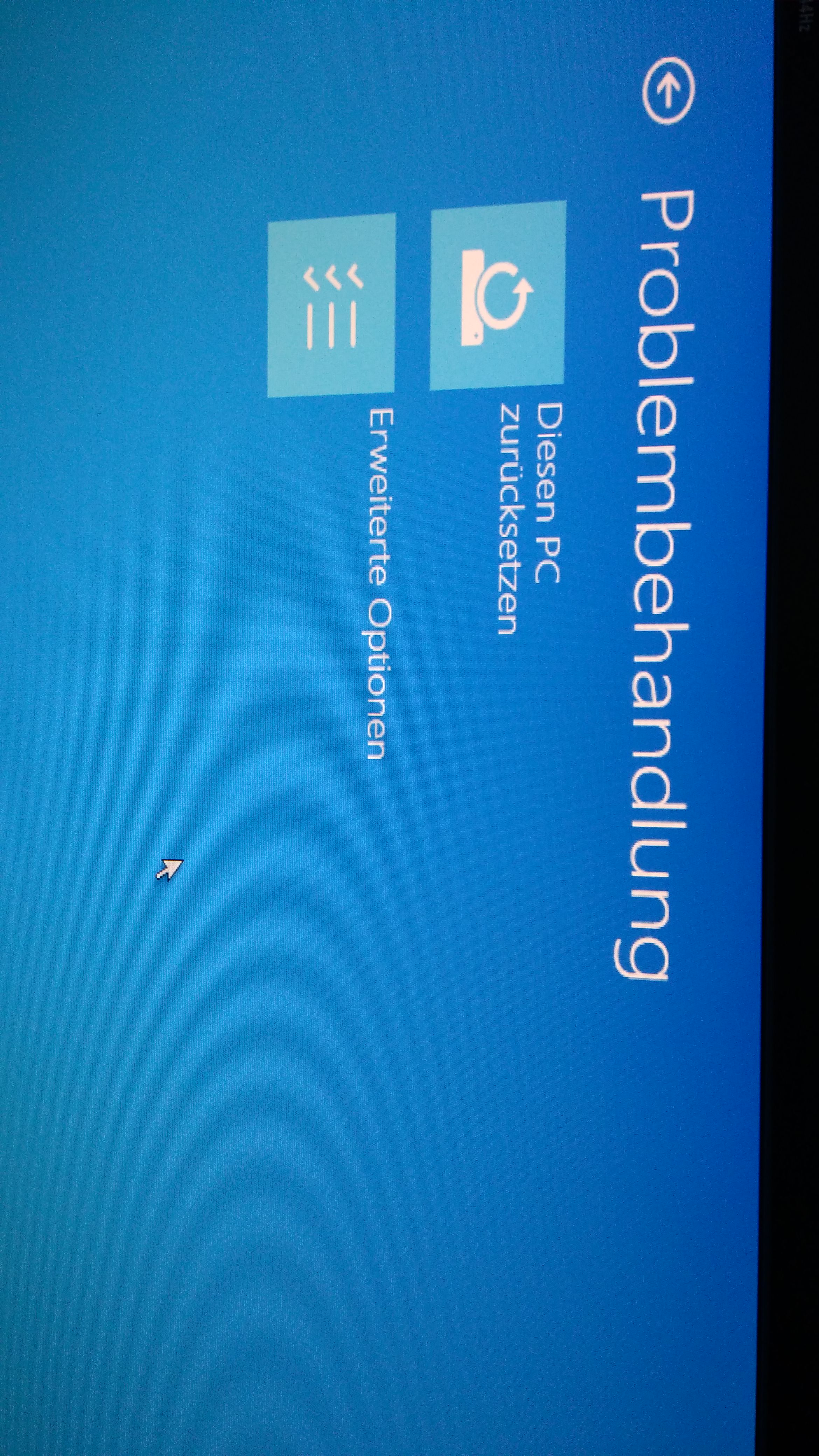

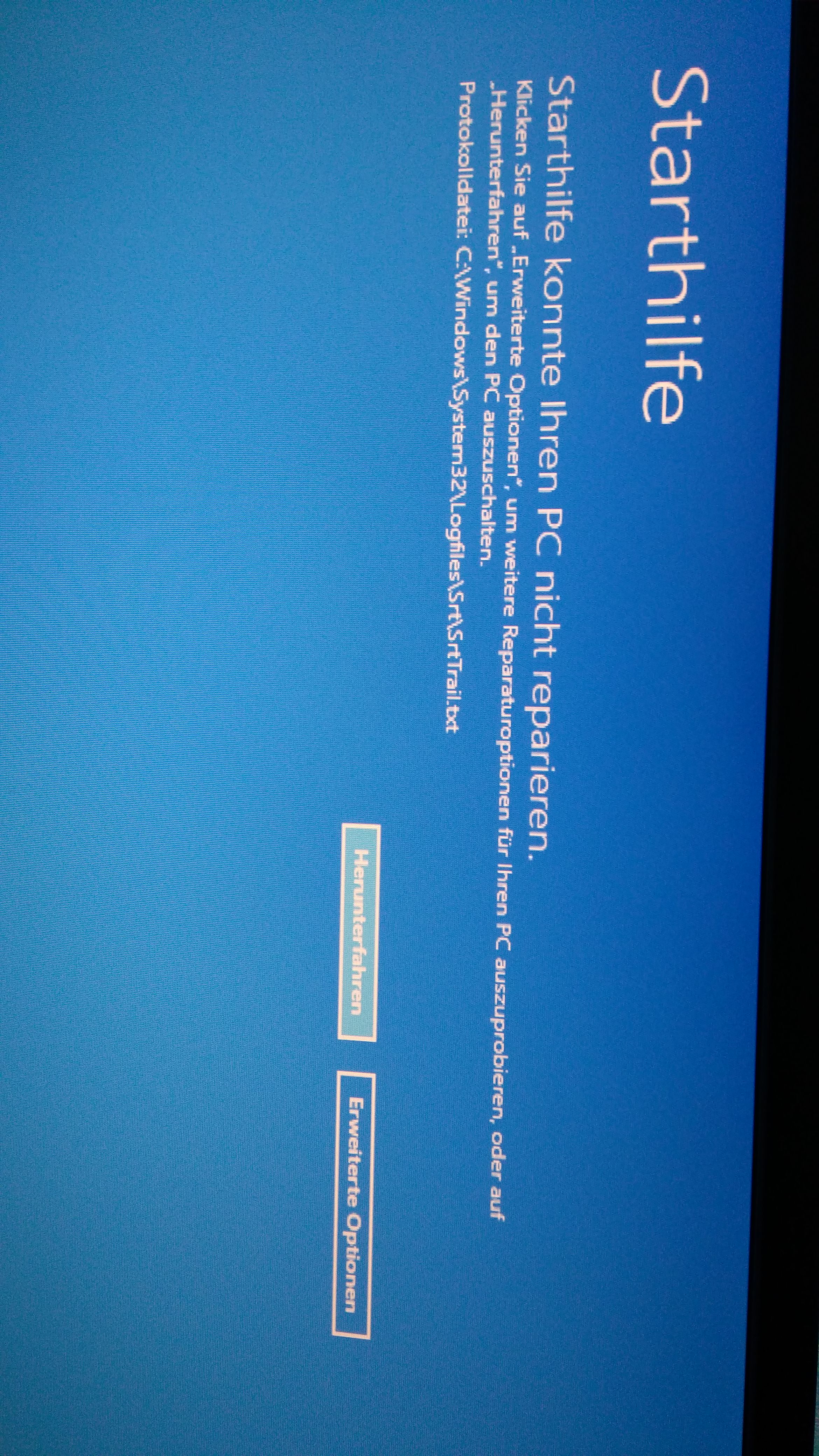

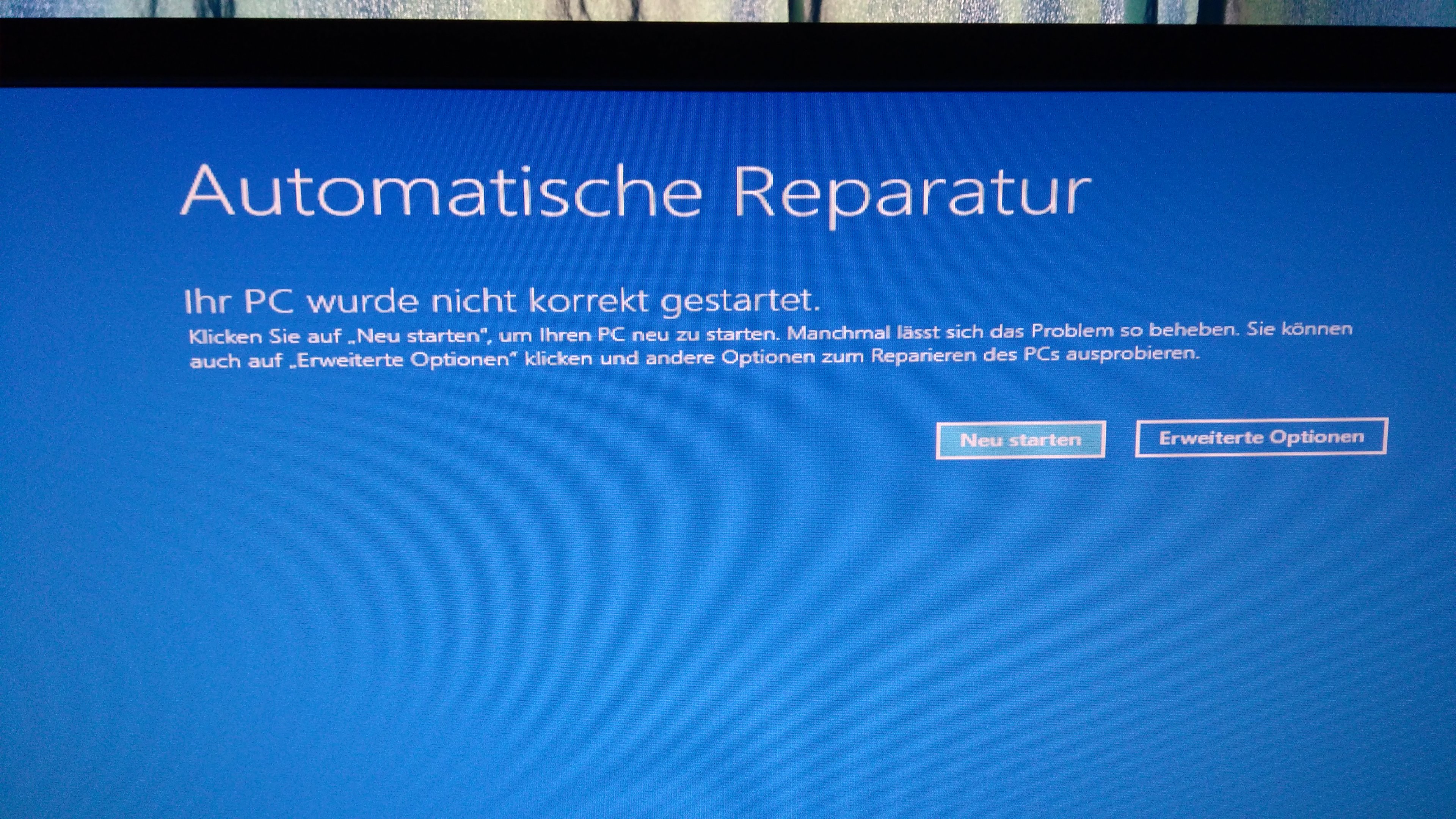

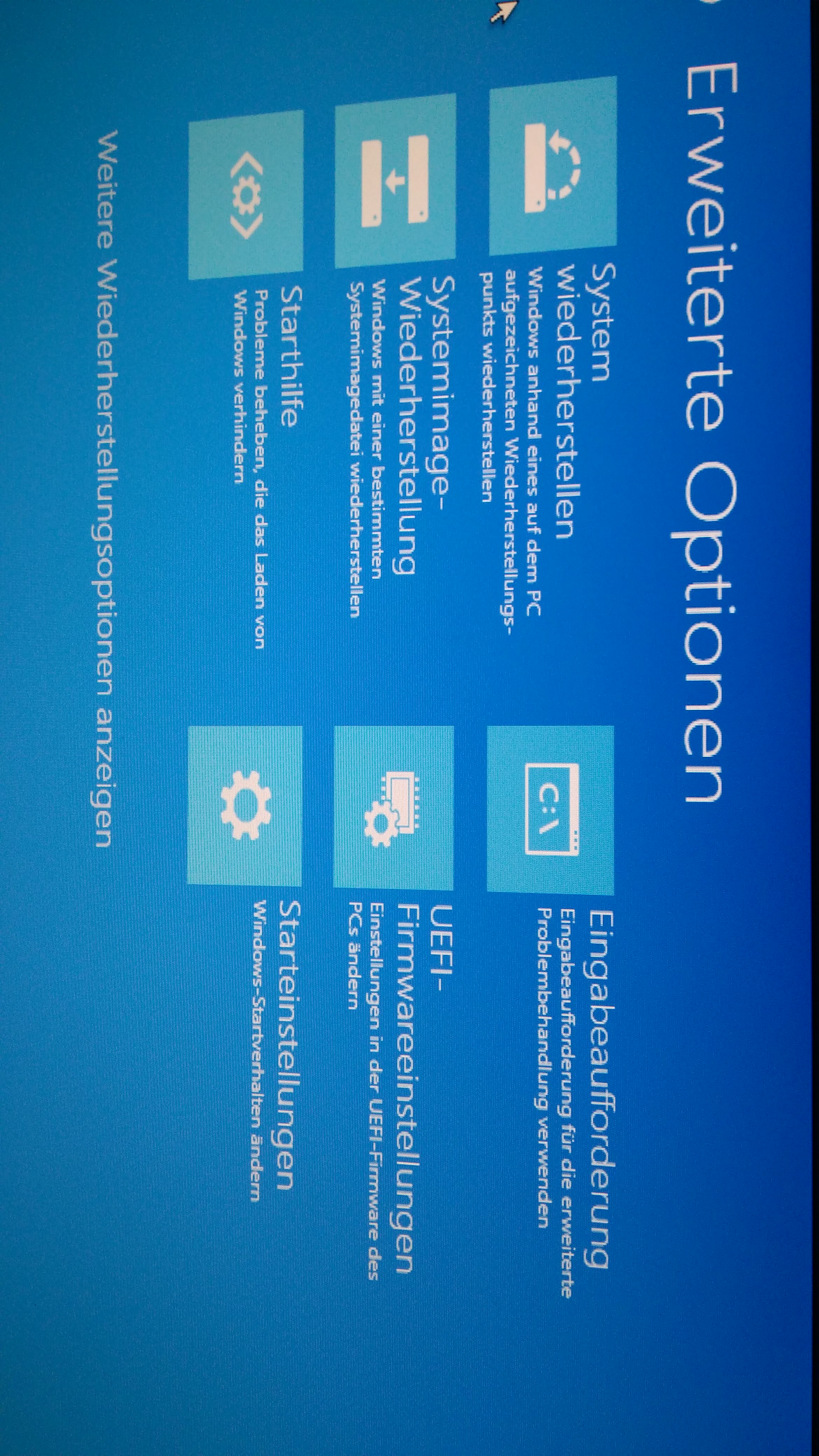

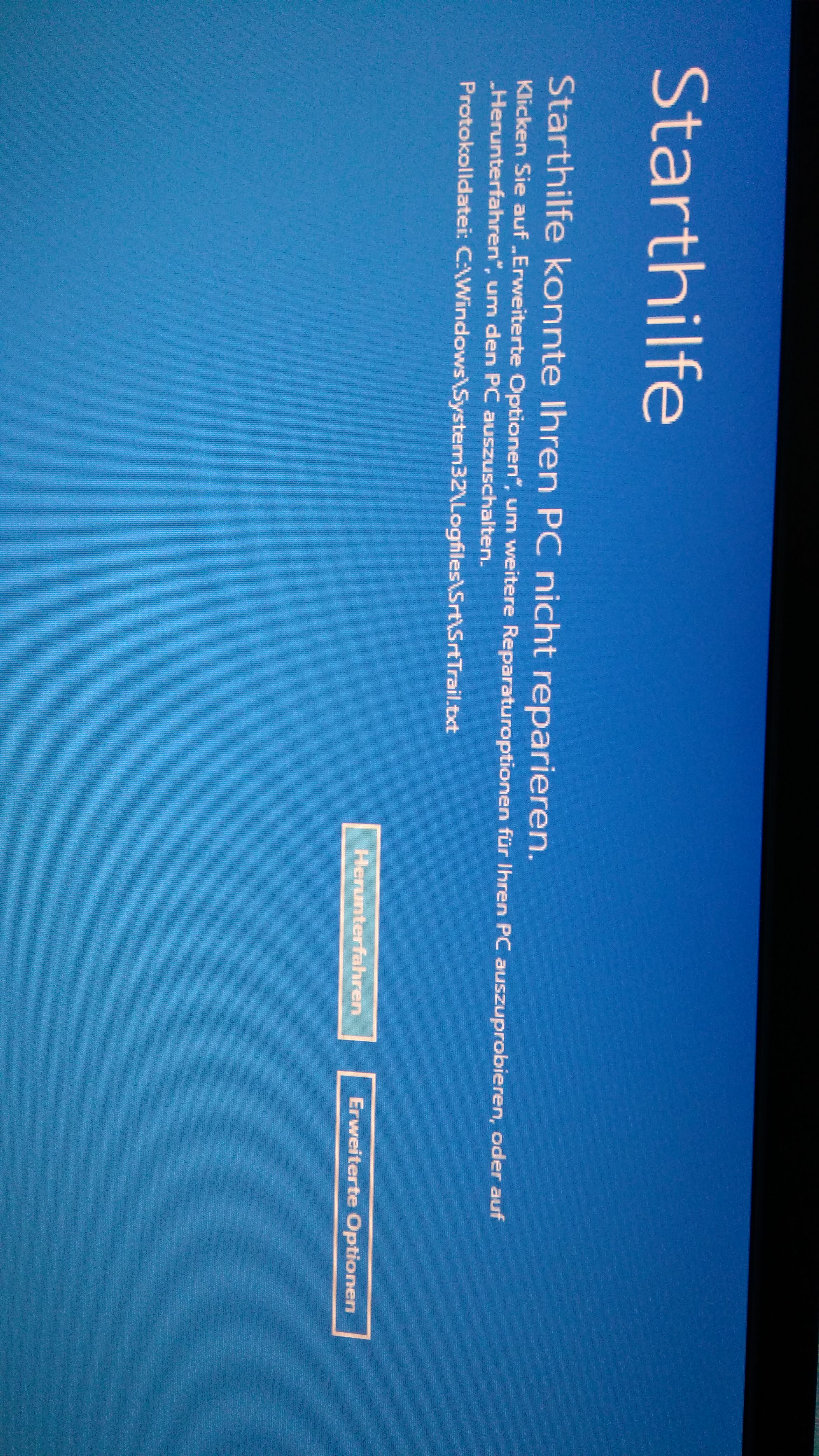

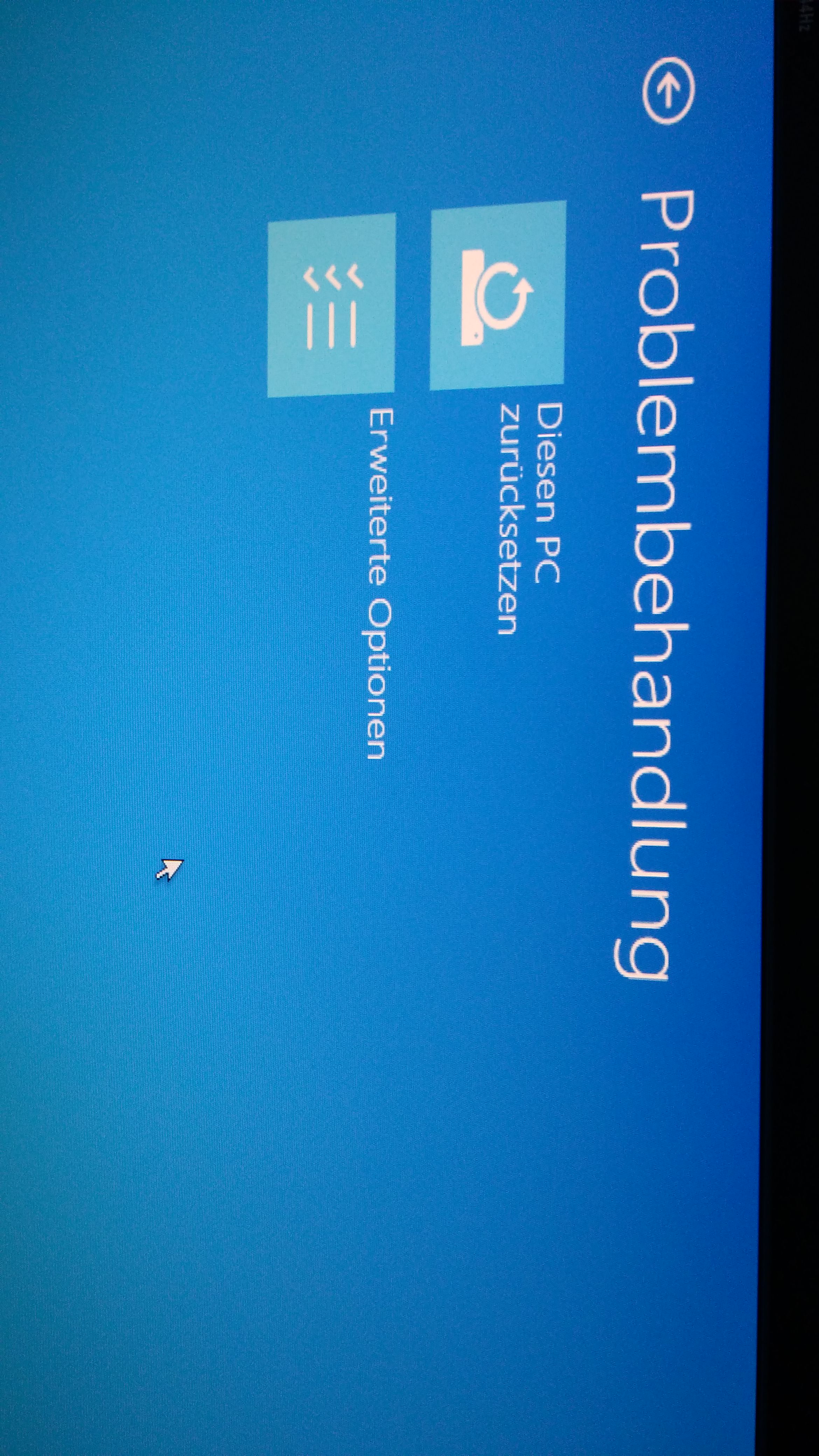

beim Installieren eines neuen Treibers für meiner R9 390 (Treiber-Version 18.10.2 glaube) habe ich einen Bluescreen bekommen "Es ist ein Problem aufgetreten Pc muss neugestartet werden".
Neugestartet und seit dem kommt immer die Meldung "Ihr Pc wurde nicht korrekt geatartet". Auch nach weiteren Neustarts und auto Reperatur das selbe Spiel.

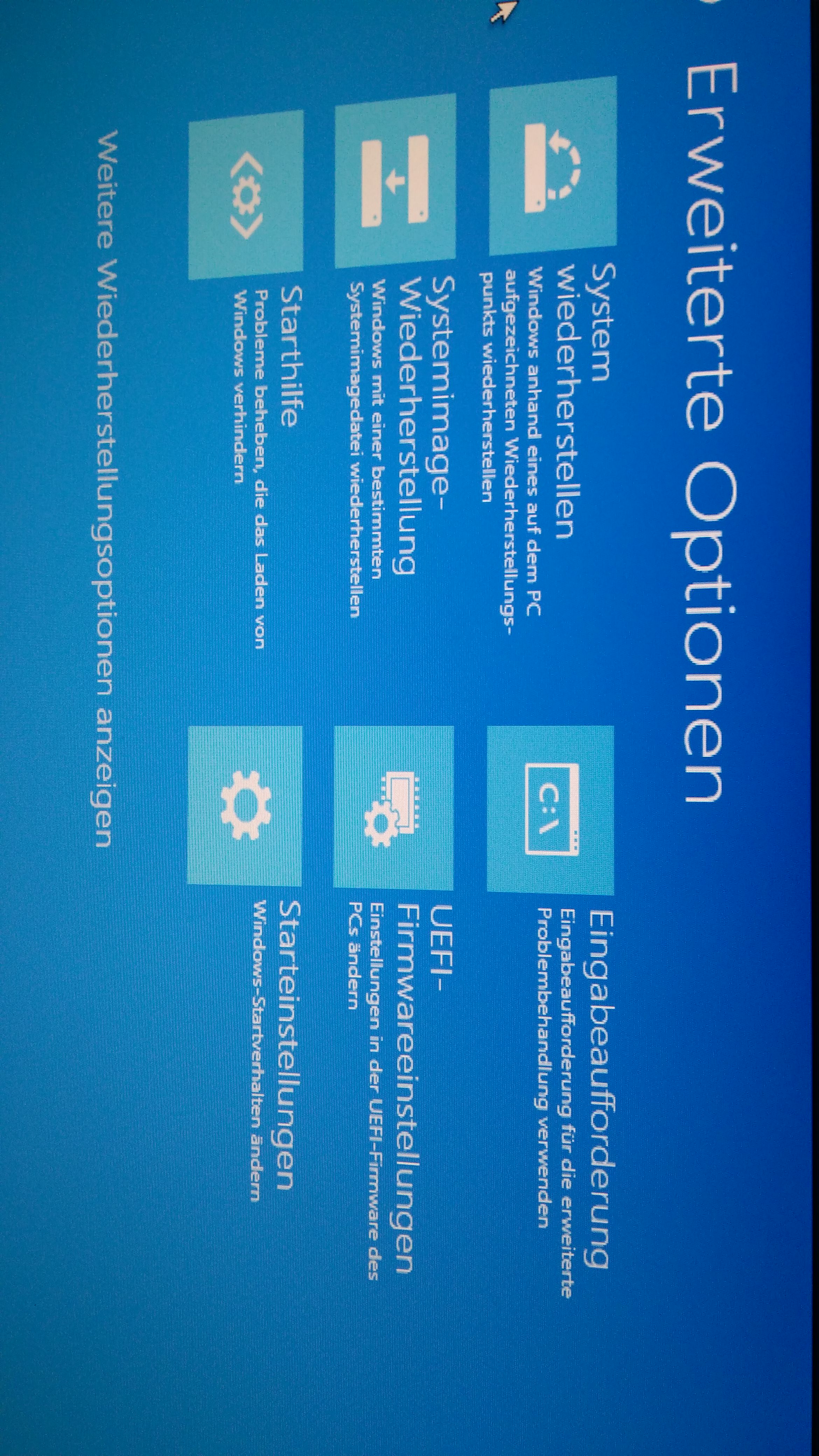

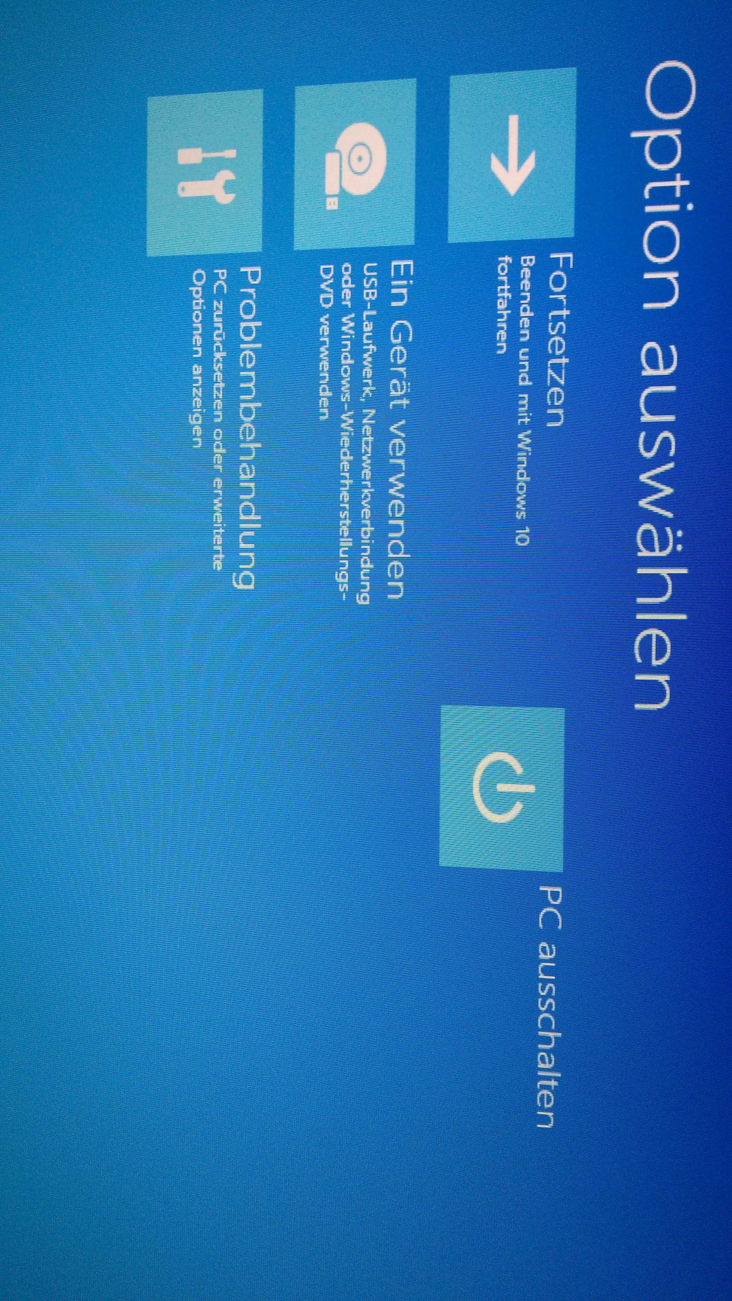

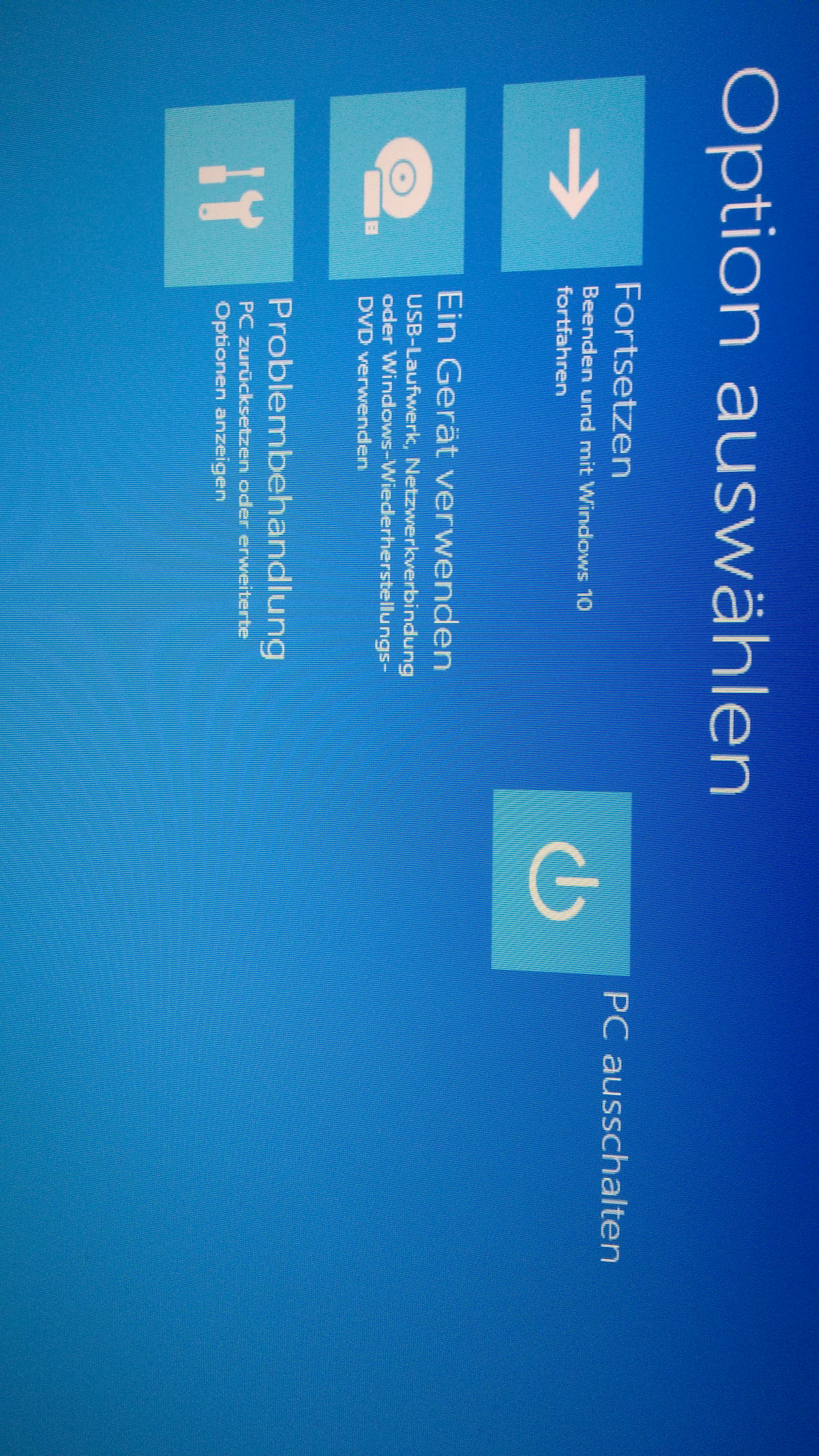

Im Anhang habe ich alle Optionen bzw. Problemlösungungen, die mir Windows vorschlägt.
Starthilfe habe ich schon erfolglos ausprobiert.
Mein nächster Schritt wäre jetzt zurücksetzen oder was würdet ihr sagen?
Ich habe die Sicherungen regelmäßig über W10 gemacht. Dabei werden aber nur die persönlichen Daten gespeichert und wiederhergestellt oder?

Geh mal in die erweiterten Optionen , dann Starteinstellungen und starte im abgesicherten Modus neu.
Bootet er? Wenn ja, deinstalliere mal den Treiber erstmal normal und schau ob er wieder ins normale Windows bootet.
