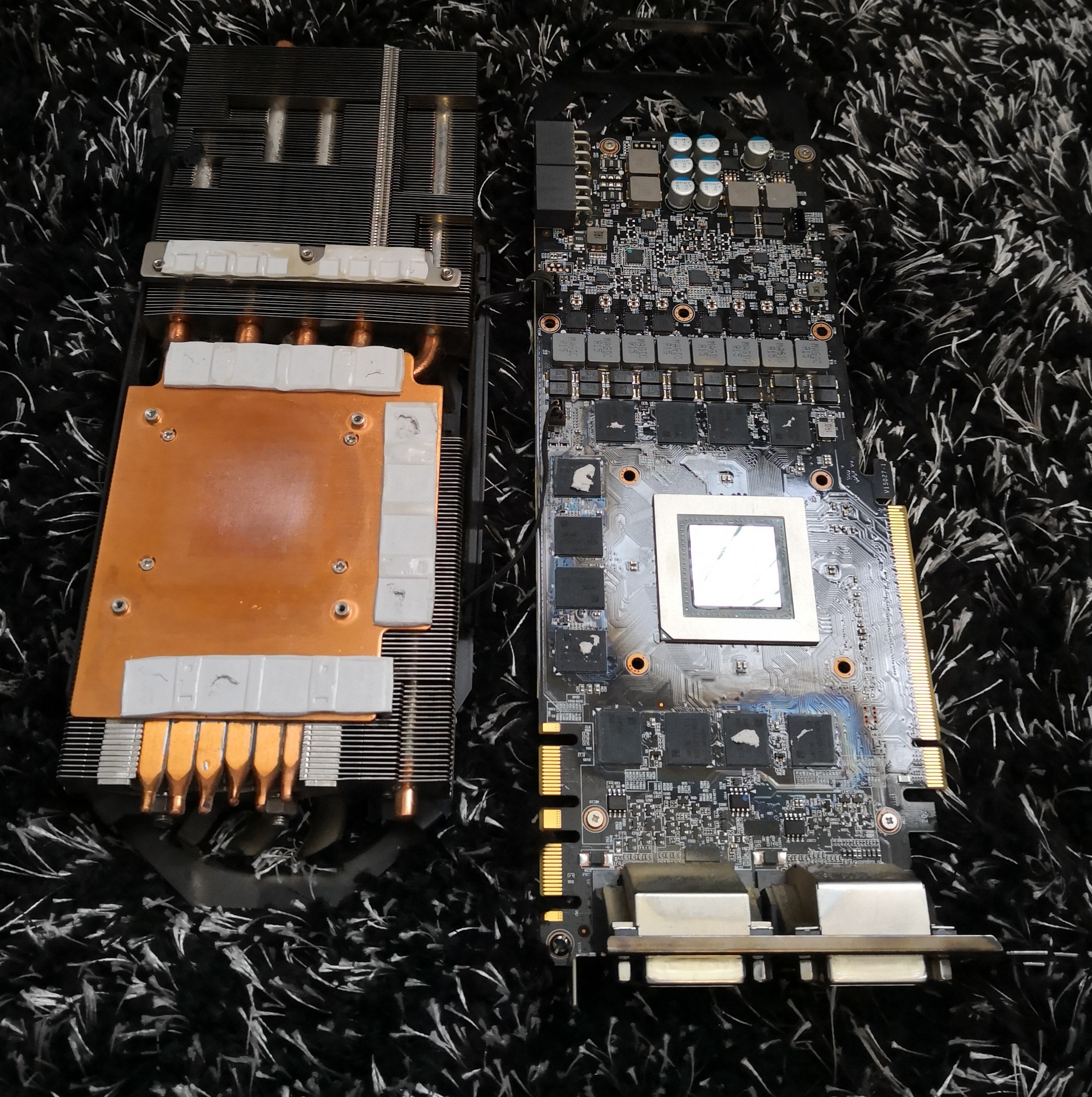

liegt die GPU auf dem Teppich?
das kann eine GPU schon killen....Stichwort ESD
EDS sollte man nicht vernachlässigen, wenn man Teppich im Haus hat ist man schon gefährdet.

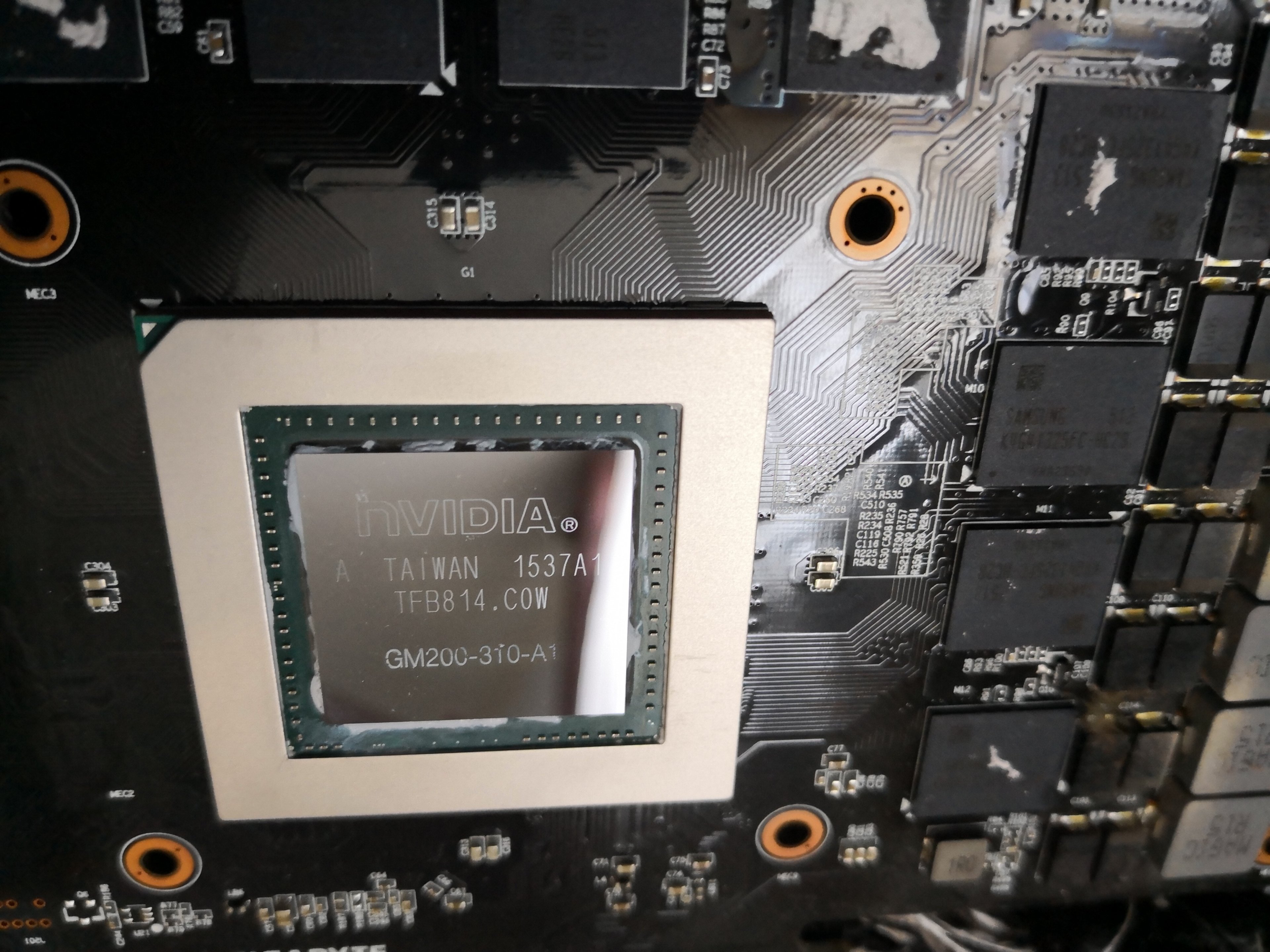

Soweit bekannt ist Arctic MX4 nicht elektrisch leitend. Auf dem Bild erkennt man jedoch sehr starke Verfärbungen, welche durch wahrscheinlich durch übermäßige Wärmeentwicklung entstanden sind um den untersten beiden Vram chips links vom GPU DIE sowie oberhalb des DIE.
Es könnte sein, dass diese kaputt sind.
Irgendwie sieht die Karte nicht gut aus.
Die Bläulichen verfärbungen.. und was ist da auf dem Chip?
rechts von GPU / VRAM fehlen da wiederstände oder sind die lötpunkte einfach so da.
Die Verfärbungen sind normal, lassen sich auch easy Entfernen
Kommen von den Dämpfen der leitpads wenn diese sehr warm werden.
Die Karte hat ne backplate. Beim ersten Versuch Handschuhe getragen und das was drauf war, das sah schon sehr schlimm aus (also die Paste von Werk aus). Nach der Reinigung sah es so aus, wie auf dem Bild. Ich trag eher zu wenig als zu viel auf.
Das ist normal bei WLP, sie härten nach ner zeit aus um den bestmöglichen Kontakt zwischen DIE und Kühler zu gewährleisten.

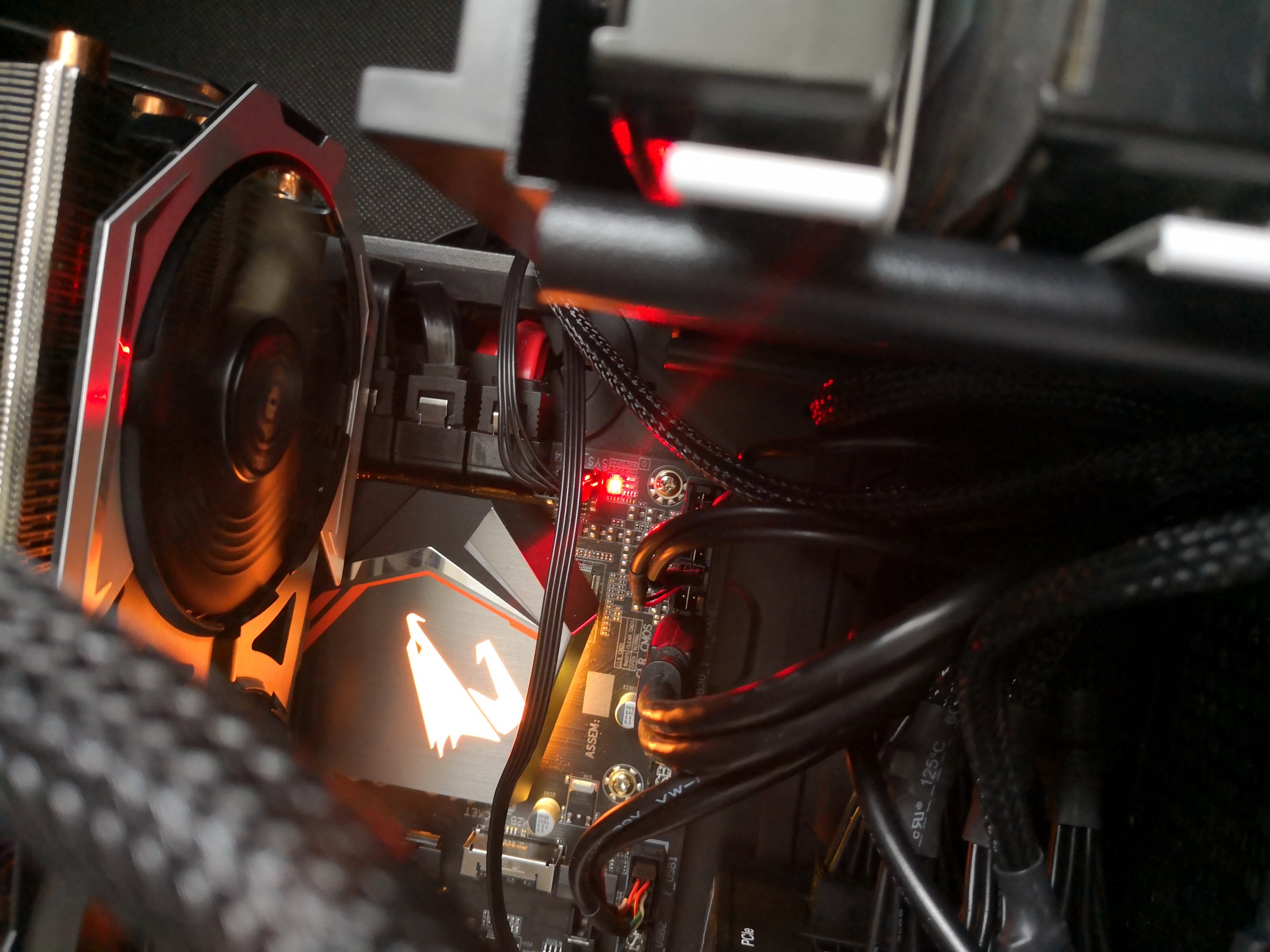

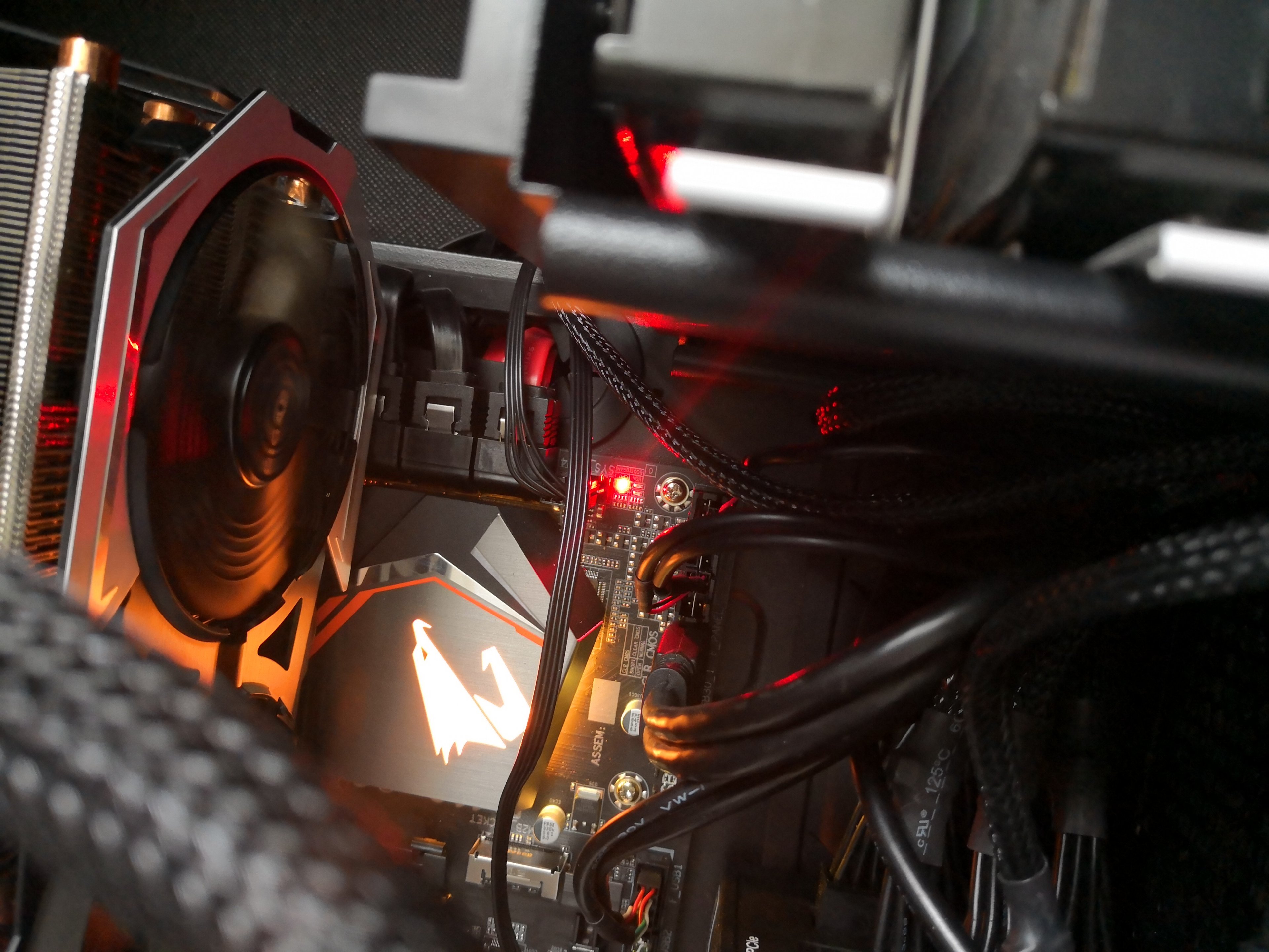

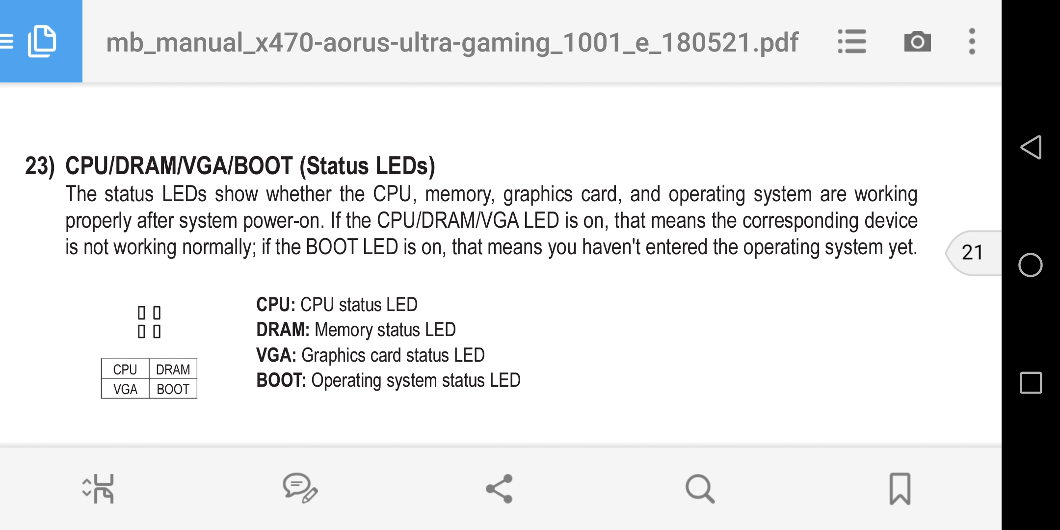

Was mir gerade aufgefallen ist... Nach 2 Sekunden etwa sprint die rote LED eine Zeile nach unten, was Boot sein sollte.

Mit Glück liegts ja nur daran. Mach mal einen eher zu großen Blob auf die Die-Mitte und bau es noch mal zusammen. Zu wenig Paste ist immer schlecht, überschüssige Paste wird einfach ohne negative Folgen rausgedrückt, aber zu wenig ist einfach zu wenig. Wie sahen denn DIE und Kühler nach dem ersten auseinanderbauen nach der neuen Paste aus? Gab es da wenigstens einen schönen Abdruck der Paste auf BEIDEN Seiten (also DIE UND Kühler)?
Sag bitte nicht das Bild oben ist nach dem Auseinanderbauen nach dem ersten Test entstanden. Denn da ist ja nichts auf dem Kühler angekommen.
Es sah sehr schlimm aus, zu viel, sehr viel zur Seite, kaum zu entfernen.
