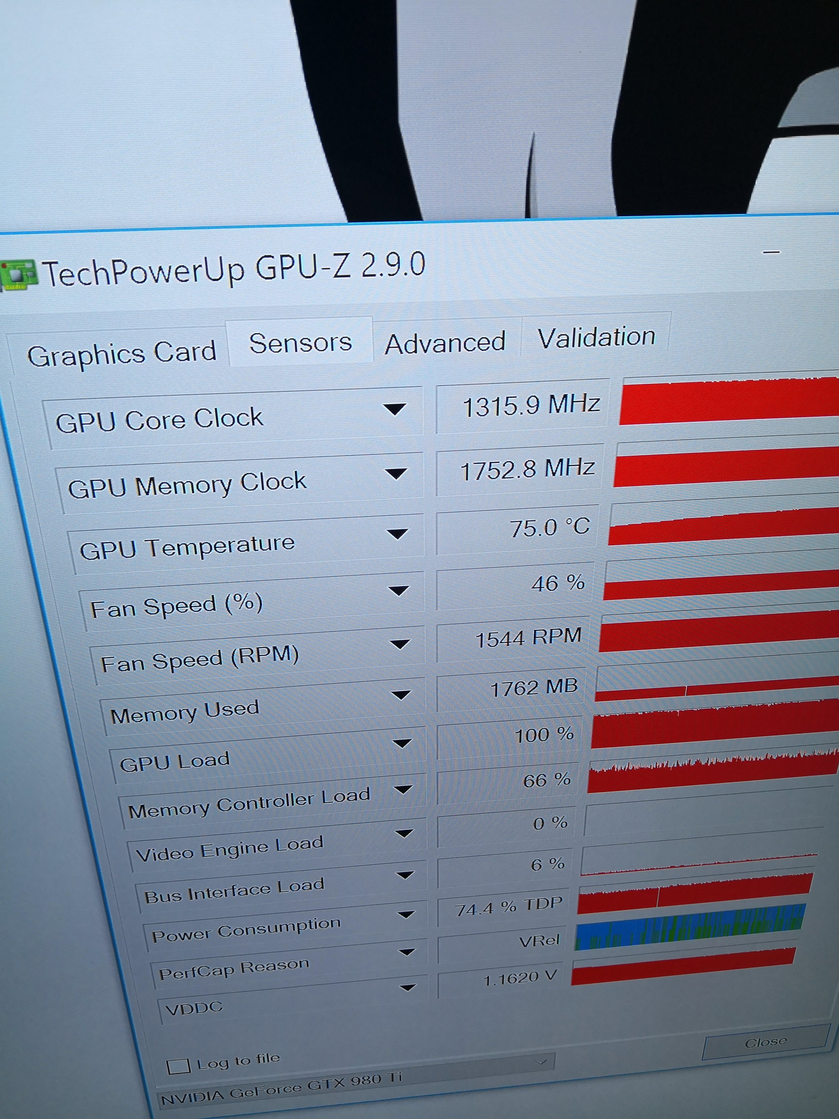

Ich bin jetzt bei einem Kumpel und hab die eben gegen seine 980 TI gewechselt, läuft von Anhieb bei Ihm.
Hab auch eben GPU-Z mal 15 min. laufen lassen... üverhaupt keine Probleme nur wird die richtig warm.
sind normale 980 ti temps
