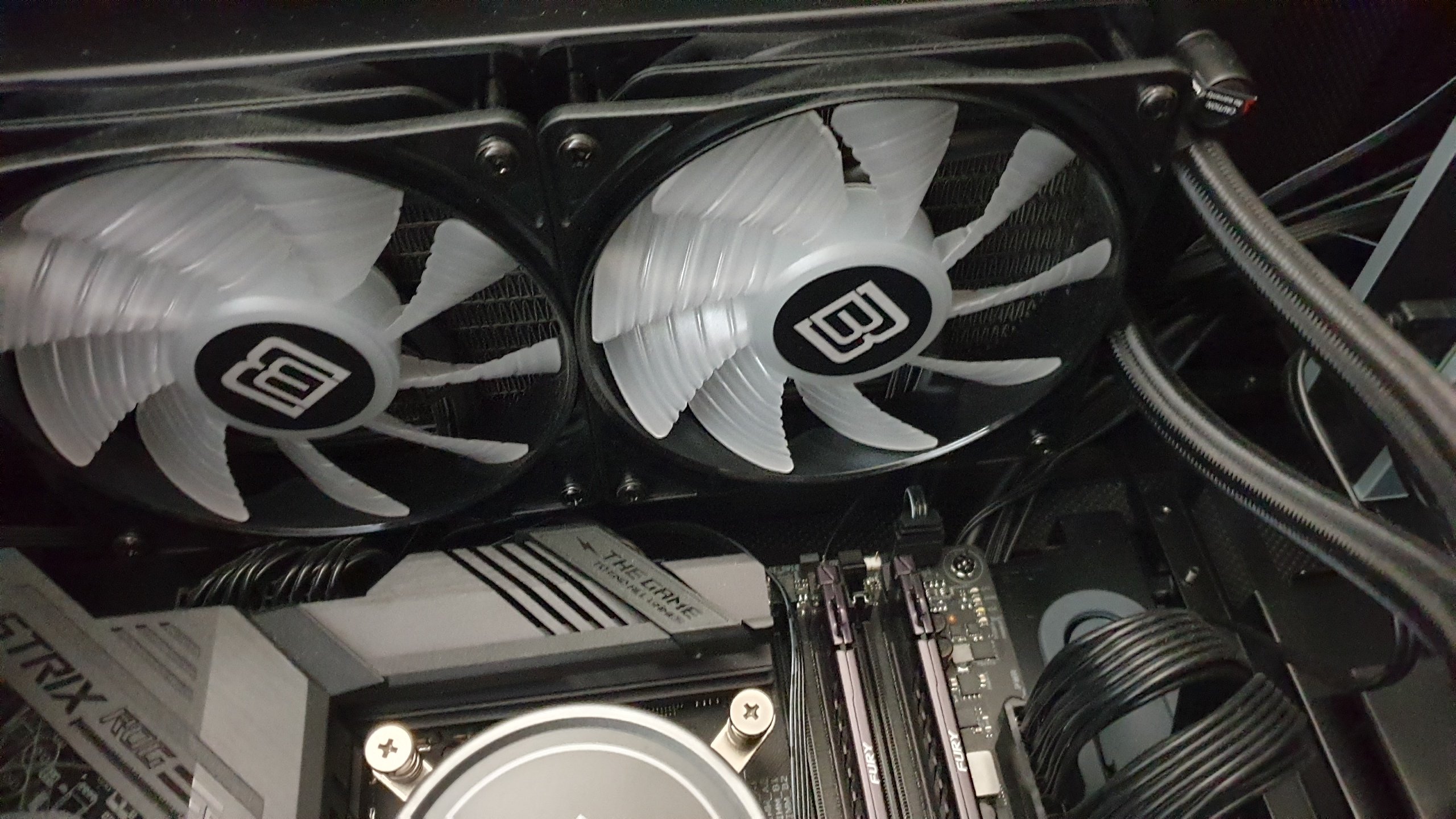

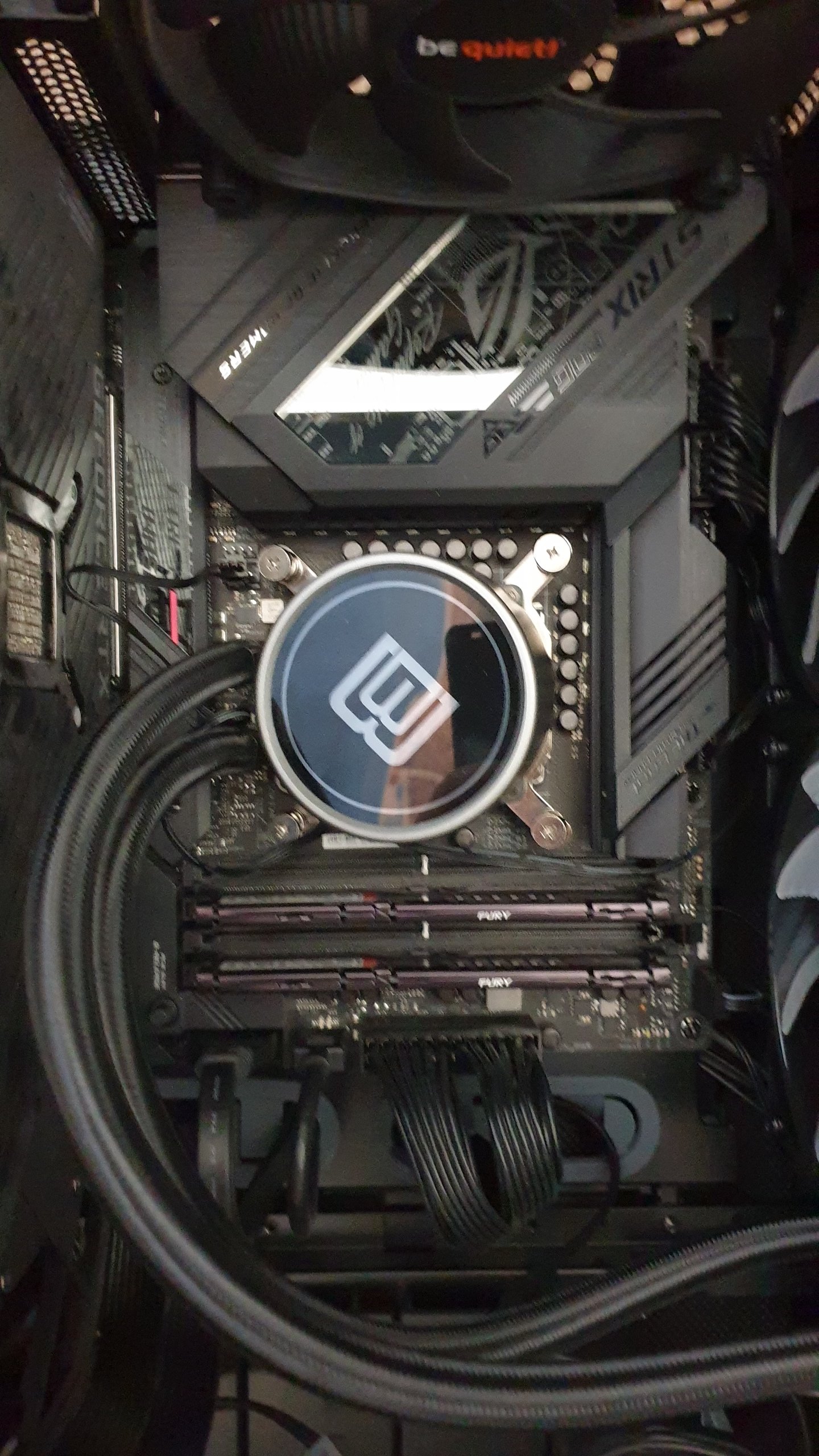

Mach doch einfach mal ein Foto von der Wasserkühlunglennard86 schrieb:74938KÜH - Multisockel Wakü BoostBoxx Liquid B240 Anti-Leak1für Sockel 1151/2066/AM4/FM2

Den Boostbox CPU Kühler kann man doch ganz einfach mit den 4 Schrauben weg machen. Da kann doch eigentlich nichts schief gehen. Warum ist der Sockel weggemacht worden?
Vielleicht einseitig zu fest geschraubt und dann war der Kühlblock schief und dann waren die Schrauben schräg.

lennard86 schrieb:Multisockel Wakü BoostBoxx Liquid B240 Anti-Leak1für Sockel 1151/2066/AM4/FM2
Sowohl in der Anleitung zur BoostBoxx als auch in der Anleitung von der Deepcool steht nix von Sockel 1700 🤔 Kommt mir schon etwas schräg vor...TriceO schrieb:Und die scheint wiederum eine Deepcool Gammaxx L240 zu sein.
Asus Z-690 Board hat beide Befestigungslöcher für So1200 und So1700 !! Dabei ist vermutlich auch der Unfall mit den Verschraubungen und dem Board passiert (Kühler wurde wohl leicht verdreht aufgesetzt, sieht man von oben sogut wie gar nicht und schon ist es passiert.
Das ist genau das Thema. Tippe auch auf verkantung. Die Löcher sind gut gemeint, aber gerade bei sowas auch tricky. Also wohl leider neues Board und dann auch gleich einen kühler für Sockel 1700Tom-S schrieb:Asus Z-690 Board hat beide Befestigungslöcher für So1200 und So1700 !! Dabei ist vermutlich auch der Unfall mit den Verschraubungen und dem Board passiert (Kühler wurde wohl leicht verdreht aufgesetzt, sieht man von oben sogut wie gar nicht und schon ist es passiert.
