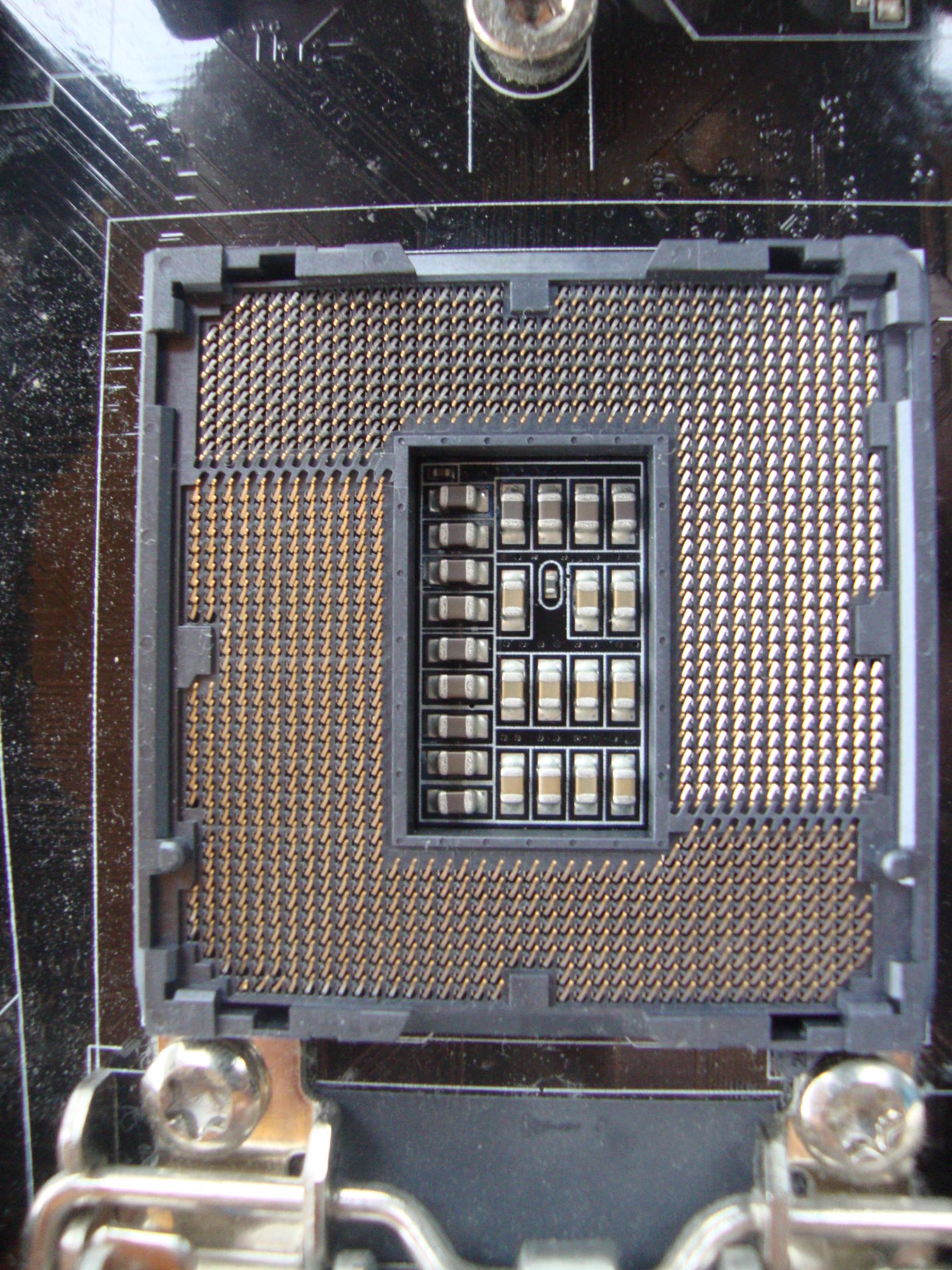

so nach Ausbau des Mainboards und genauerer Untersuchung der Kontaktfedern des Sockels bin ich auf das Problem aufmerksam geworden.
Ein paar Kontaktfedern am Rand des Sockels waren verbogen.
links unten erkennt man es etwas, hab ne schlechte Kamera.
Ich konnte mit Hilfe einer Lupe und einer Zirkelspitze wieder alles in Position bringen und der PC läuft wieder einwandfrei.
