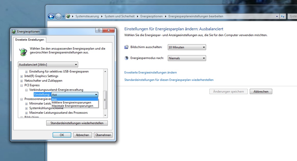

Ich würde die Karte nochmal aus dem PCI-E steckplatz rausnehmen, und danach saubern neu einsetzten.
Gleich ins System gehen und unter Stromsparmenü den PCI-E aus den Sparmode rausnehmen.
Habe ich deaktiviert
