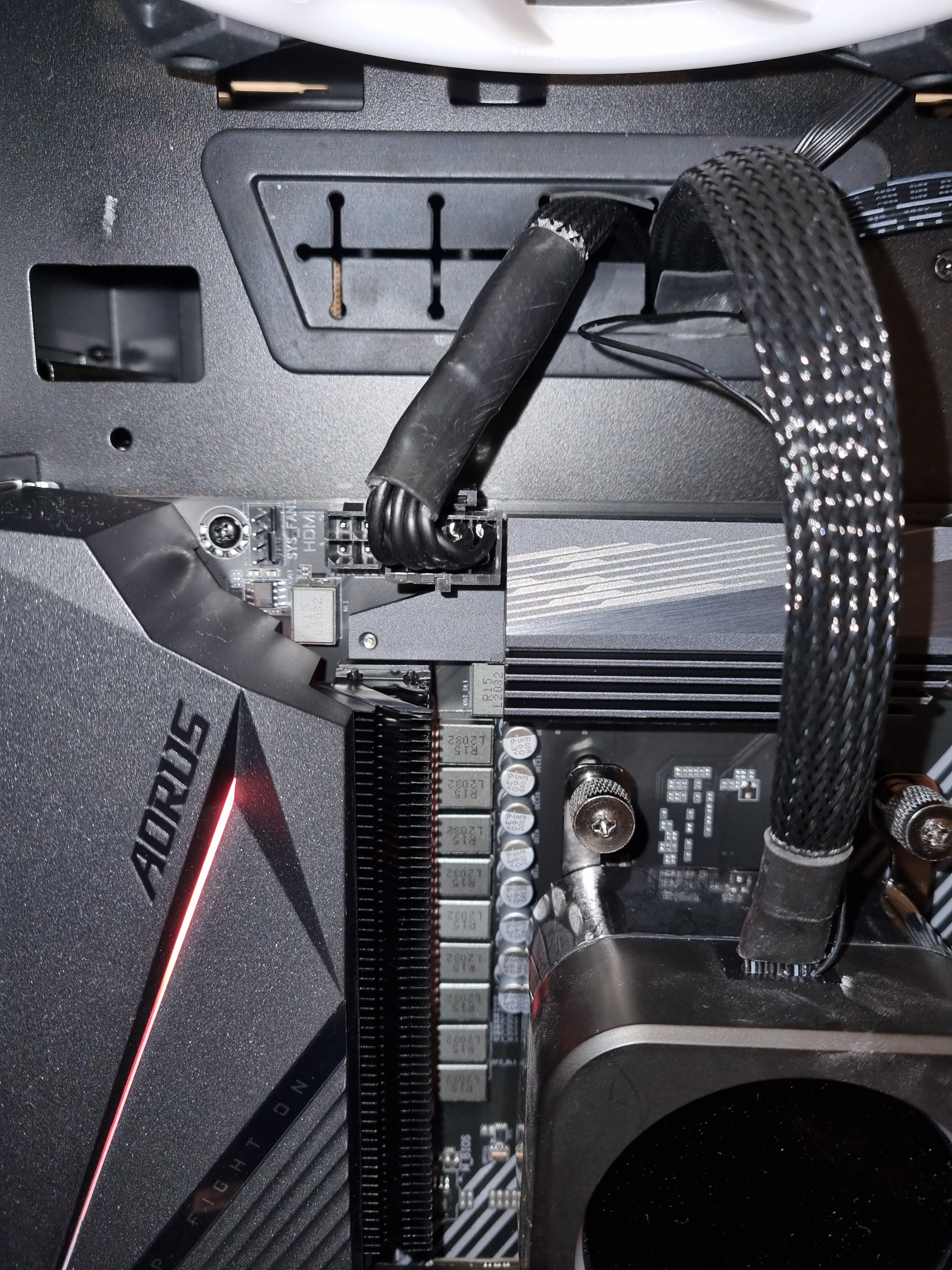

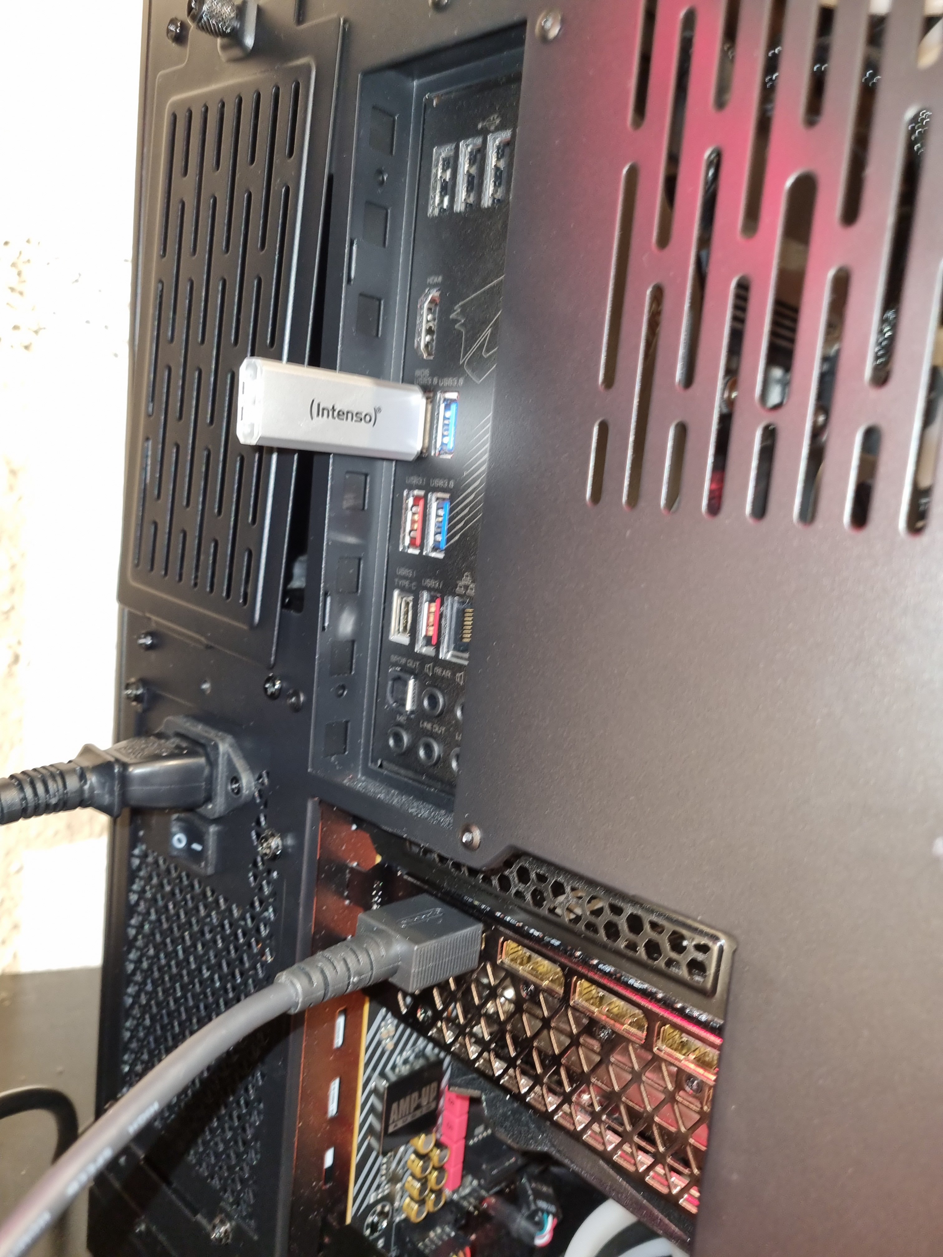

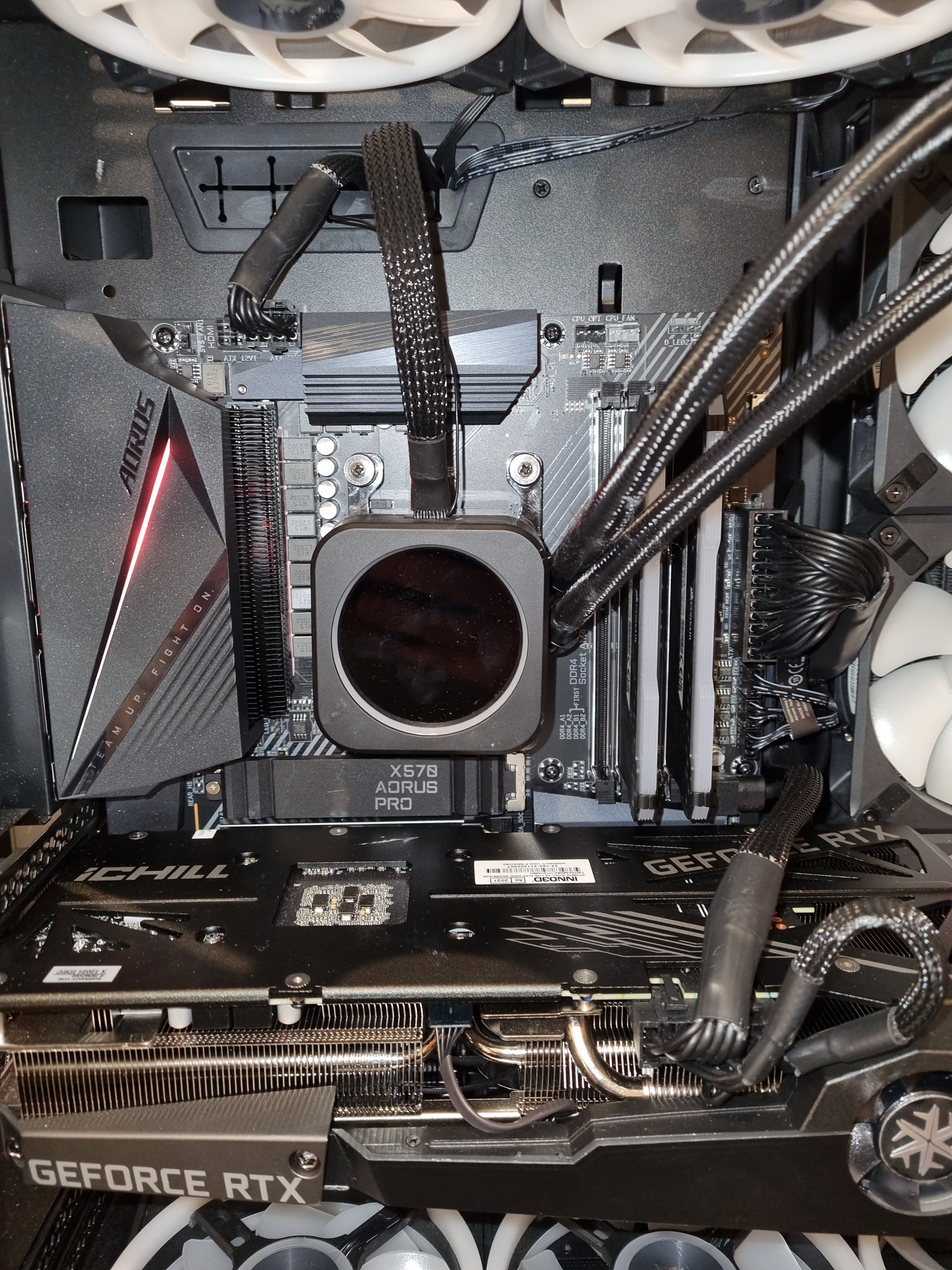

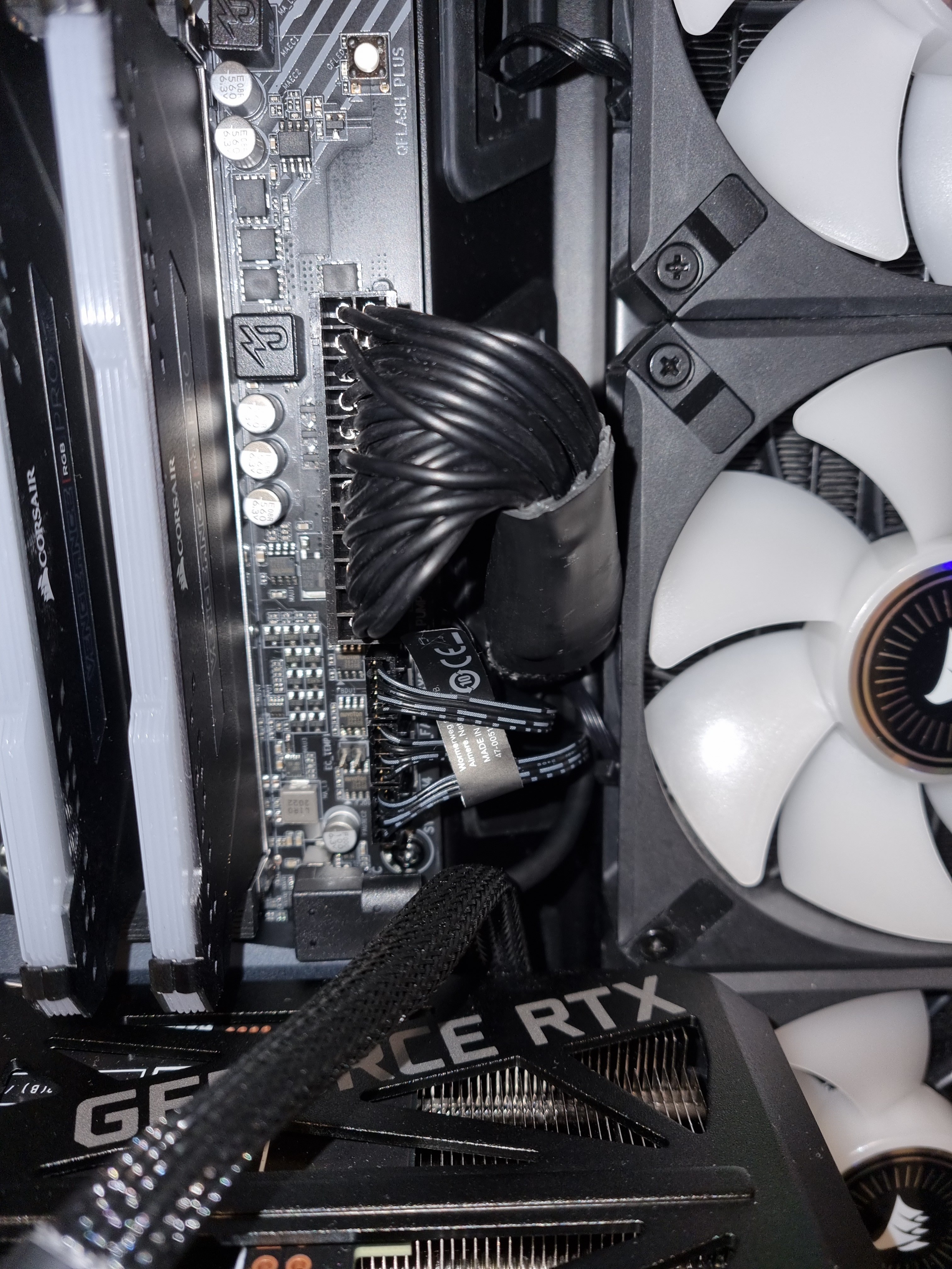

Mach mal Fotos von der Verkabelung bitte und lade sie hier hoch.
Ja der Monitor ist über ein HDMI Kabel an der Grafikkarte angeschlossen
