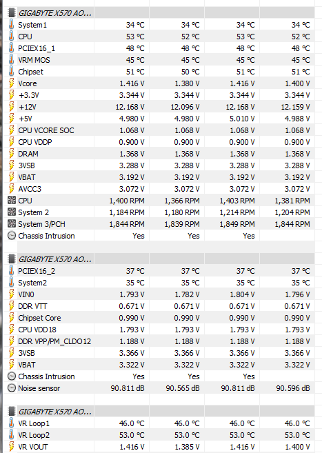

nach welchem Sensor macht es Sinn, sich zu orientieren und die Lüfter zu regeln?
Case ist ein Be quiet Dark Base 700 und Mainboard ein GA-X570 AORUS PRO.
Die beiden Lüfter im vorne und einer hinten am Case laufen über die Be Quiet Lüftersteuerung. Chipsatz und CPU ist extra.

Was mich eben etwas irritiert, ist die Temperatur der Samsung 970 Plus.... Das Samsung Tool sagt 32C° an, HW info 52C° ... würde gerne das drosseln der Geschwindigkeit vermeiden und deshalb entsprechend gegensteuern...leider kann ich danach die Lüfter nicht regeln :)

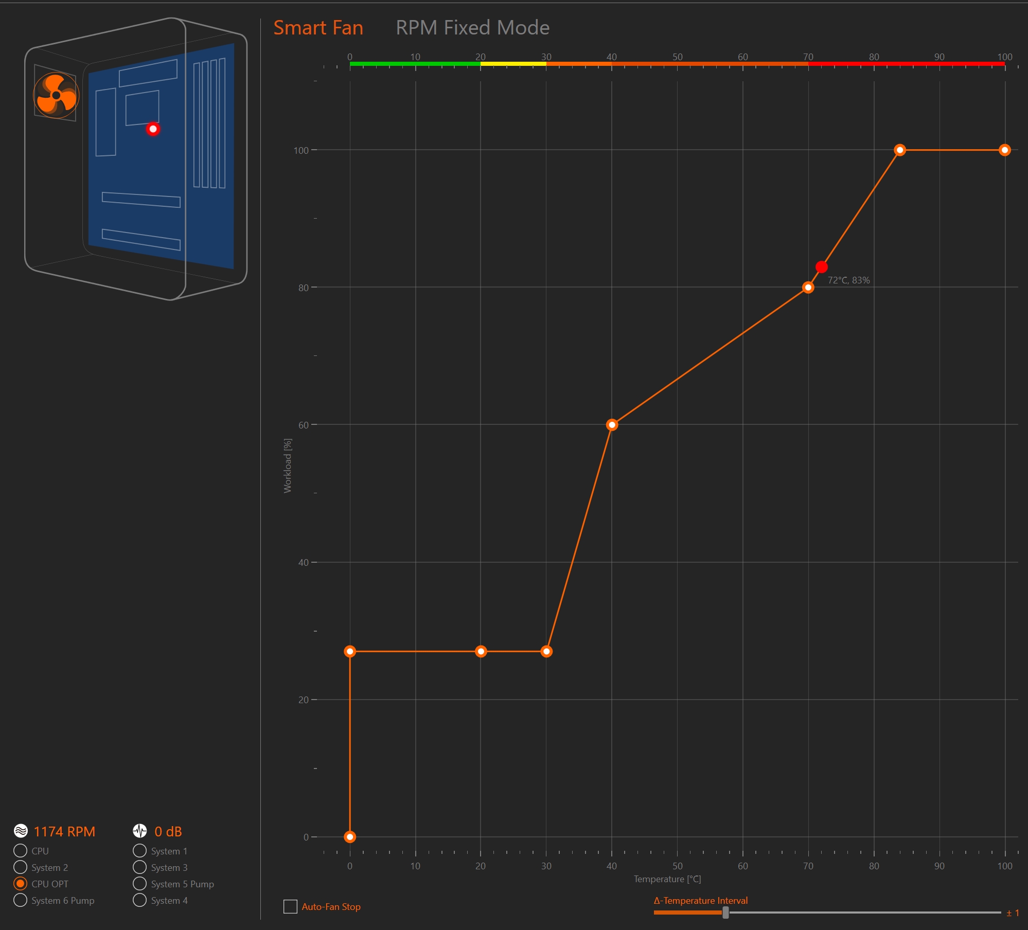

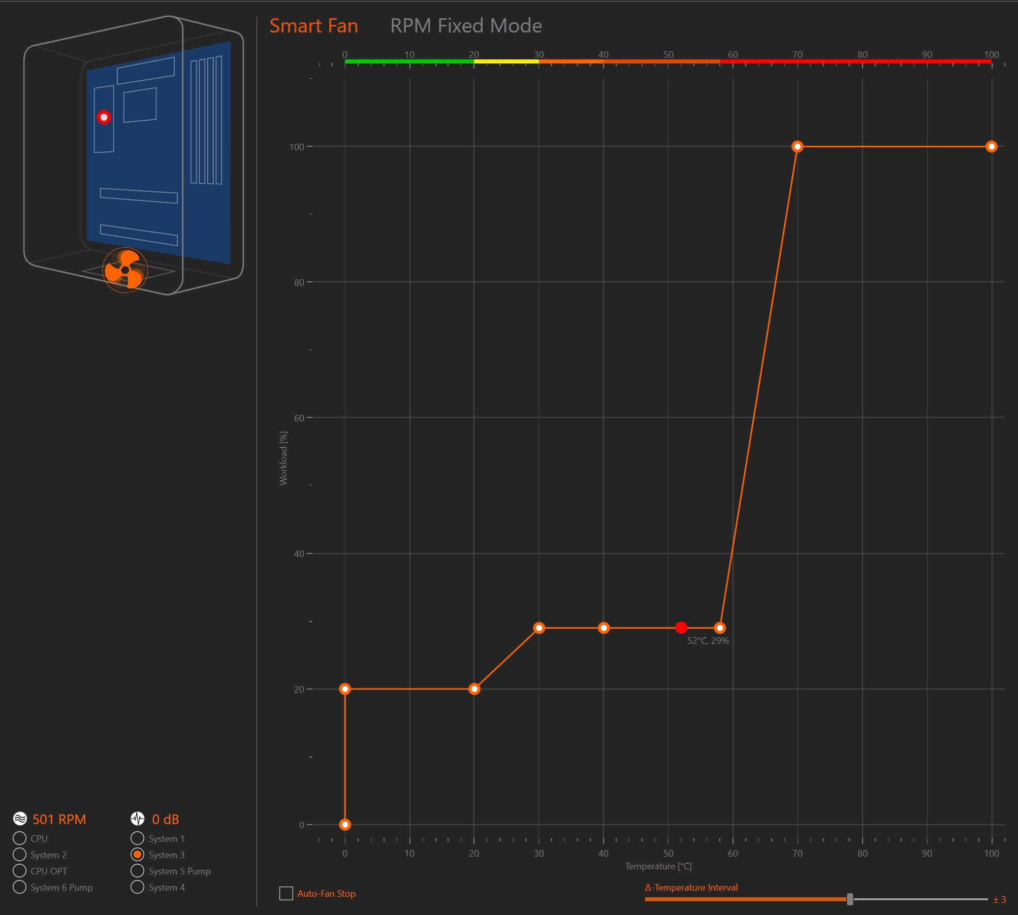

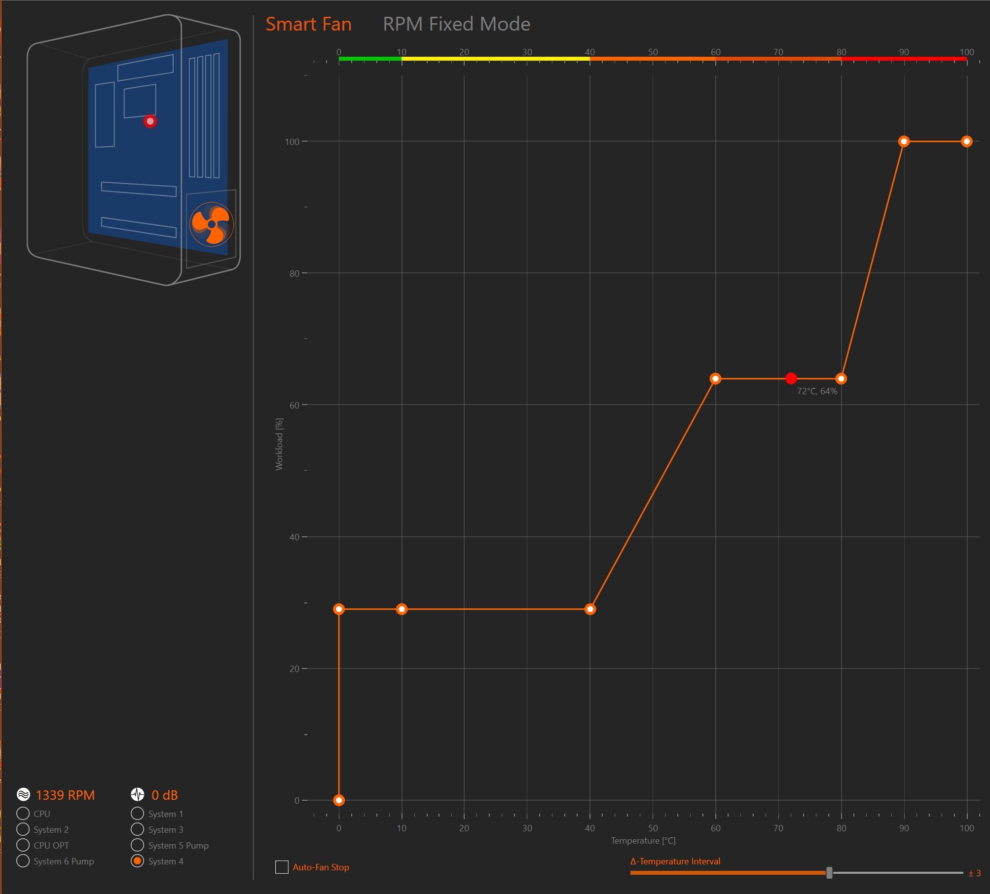

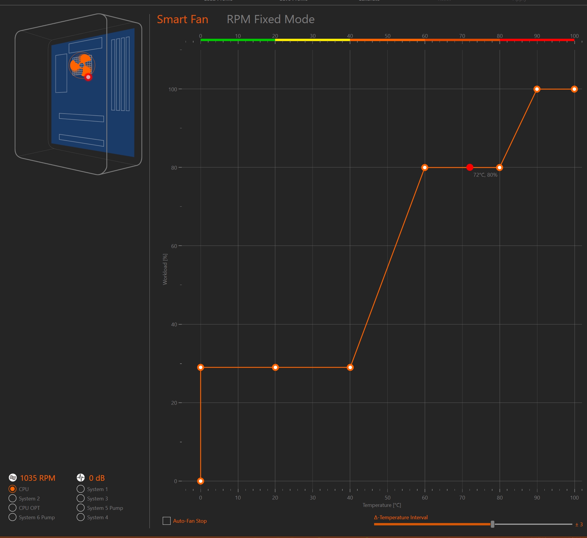

ich habe bei meinem system (signatur) 3 frontlüfter, 1 boden, 1 hinten wie folgt gesteuert
front-top & hinten: CPU-Temp
front-mitte, unten: hängen mit einem Y-kabel an der GraKa
boden: VRM-Temp
da es mit konstant hoher last läuft, habe ich die Kurven entsprechend erstellt, dass die Lüfter über einen erwarteten Bereich konstant laufen.
