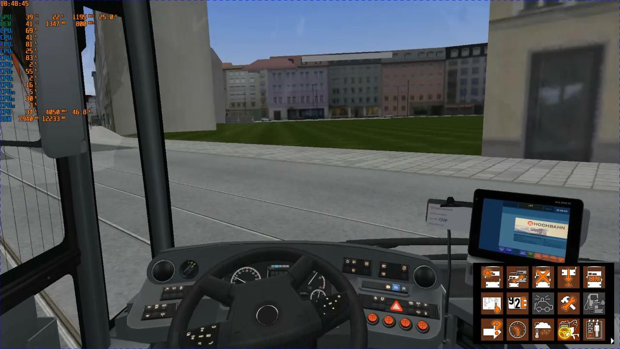

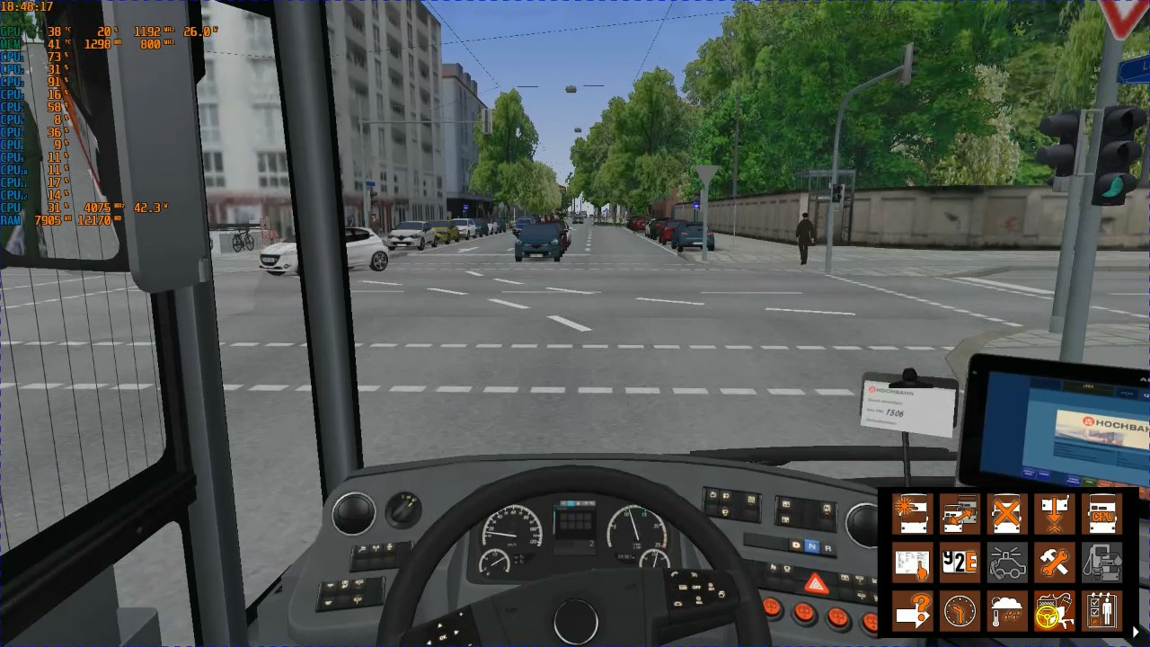

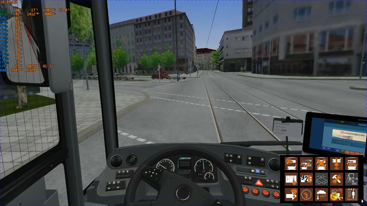

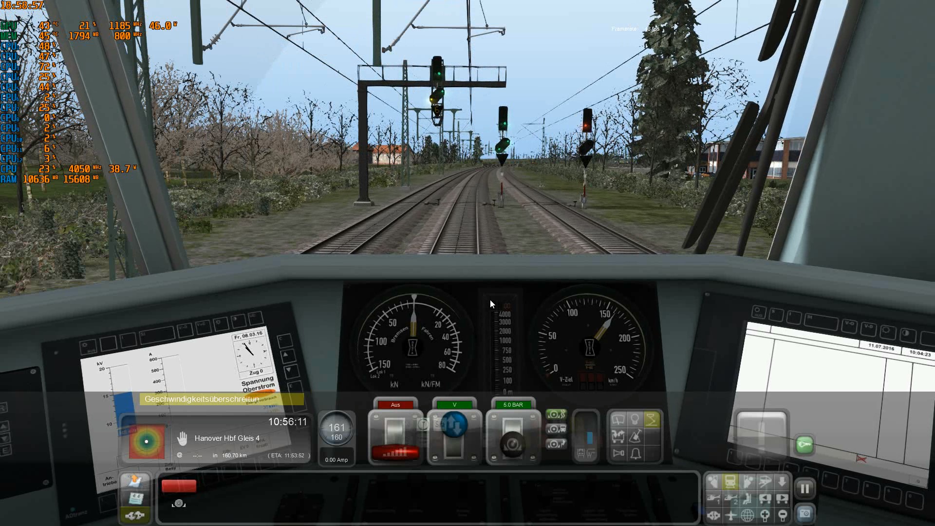

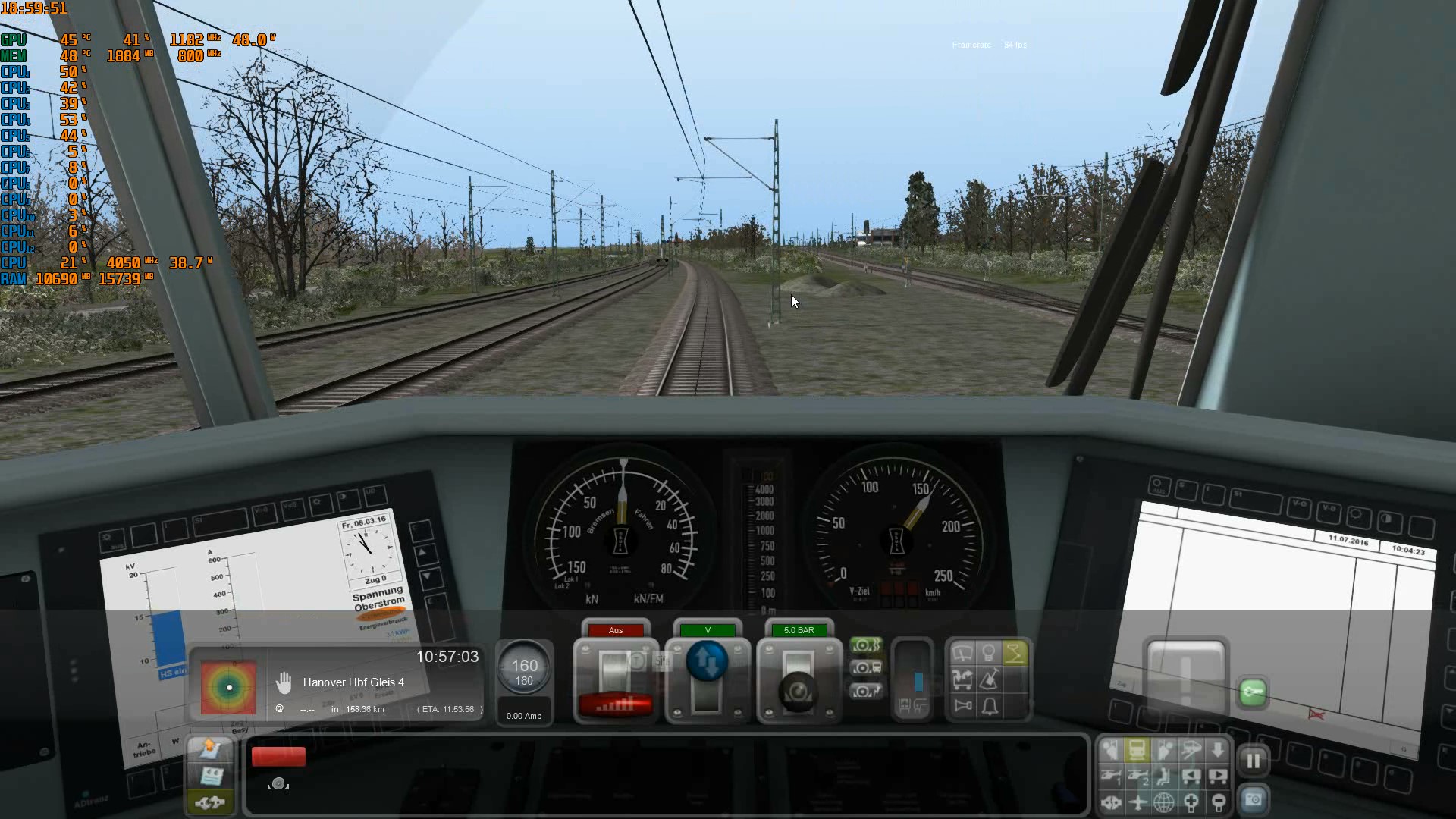

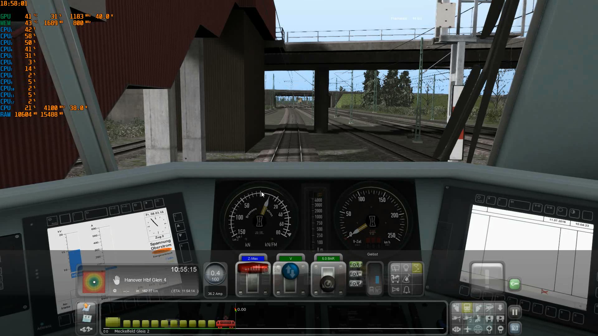

So... Hier einige Ausschnitte aus dem Spiel Omsi 2 was eigentlich auf jeder Kartoffel laufen sollte, was das ganze umso komischer macht.

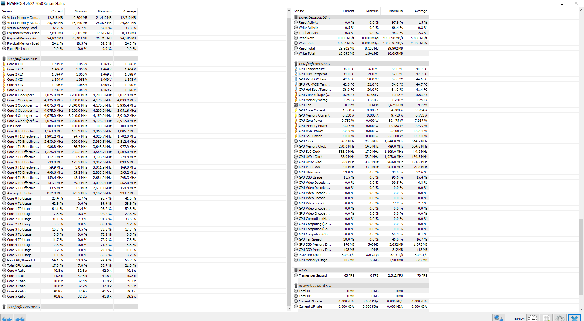

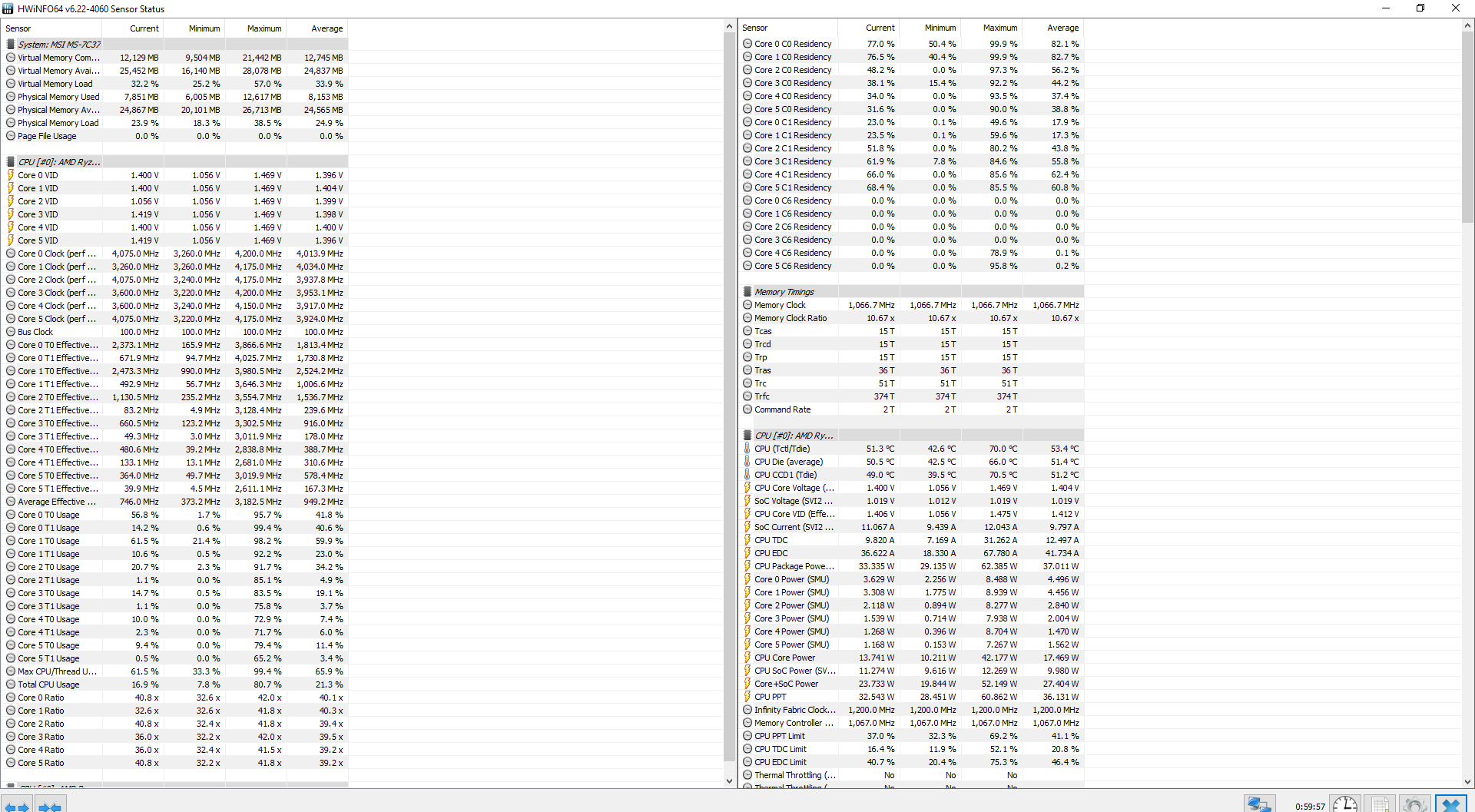

Im Anhang noch alle Daten von HWinfo64 was über die gesamte Testzeit lief.
@HisN entschuldige bitte kam gestern von der Spätschicht heim und hab im Halbschlaf den Beitrag getippt.
@evilnear
Windows wurde mit dem Einbau der M.2 SSD frisch installiert.

Stellst Du bei OMSI die Sichtweite hoch und den Verkehr, dann verkackt da auch der schellste Rechner ganz übel.
Graka langweilt sich. CPU-Limit.
Edit: Dachte Omsi ist Omnibus-Simulator. Aber Du fährst da mit ner Bahn ... egal. Prinzip ist das gleiche.
Dein Problem ist nicht die Graka, sondern die CPU und die Settings im Game.
Sichtweite und Verkehr runterstellen.

Ja das hätte ich vielleicht noch dazu schreiben sollen das ich zwei Spiele getestet habe mit den gleichen Problemen aber lau Afterburner ist doch weder die CPU oder eben GPU im Limit oder wie darf ich das Verstehen?
Ich erzähle das seit 2005. Eine CPU limitiert nicht erst wenn sie 100% läuft.
Das mag in vielen Fällen noch bei einem 4-Kerner so sein, aber bei einem 8, 16, 24 oder 32-Kerner ... da wirst Du das nur noch sehr sehr sehr selten sehen.
Eine Software nutzt nicht automatisch alle Kerne die ein System bietet. Es nutzt genau so viele wie der Programmierer vorgesehen hat. Und wenn der Programmierer nur einen Kern für seine Software benutzt, dann langweilen sich in Deinem Fall 5 andere.
Und da Windows die Arbeit über alle Kerne verteilt siehst Du alle 6 Kernen ein bisschen arbeiten und denkst Dir "aber der langweilt sich doch".
Macht er aber nicht.
Der Anzeiger ist immer die Graka.
Graka voll ausgelastet: Graka-Limit.
Ist die Umkehrschluss so schwer, das ihn niemand von alleine ziehen kann?
Graka nicht voll ausgelastet: CPU zu lahm um die Graka zu füttern, oder RAM/VRAM voll, oder ein Limiter gesetzt. So einfach isses. So einfach, das niemand drauf kommt^^

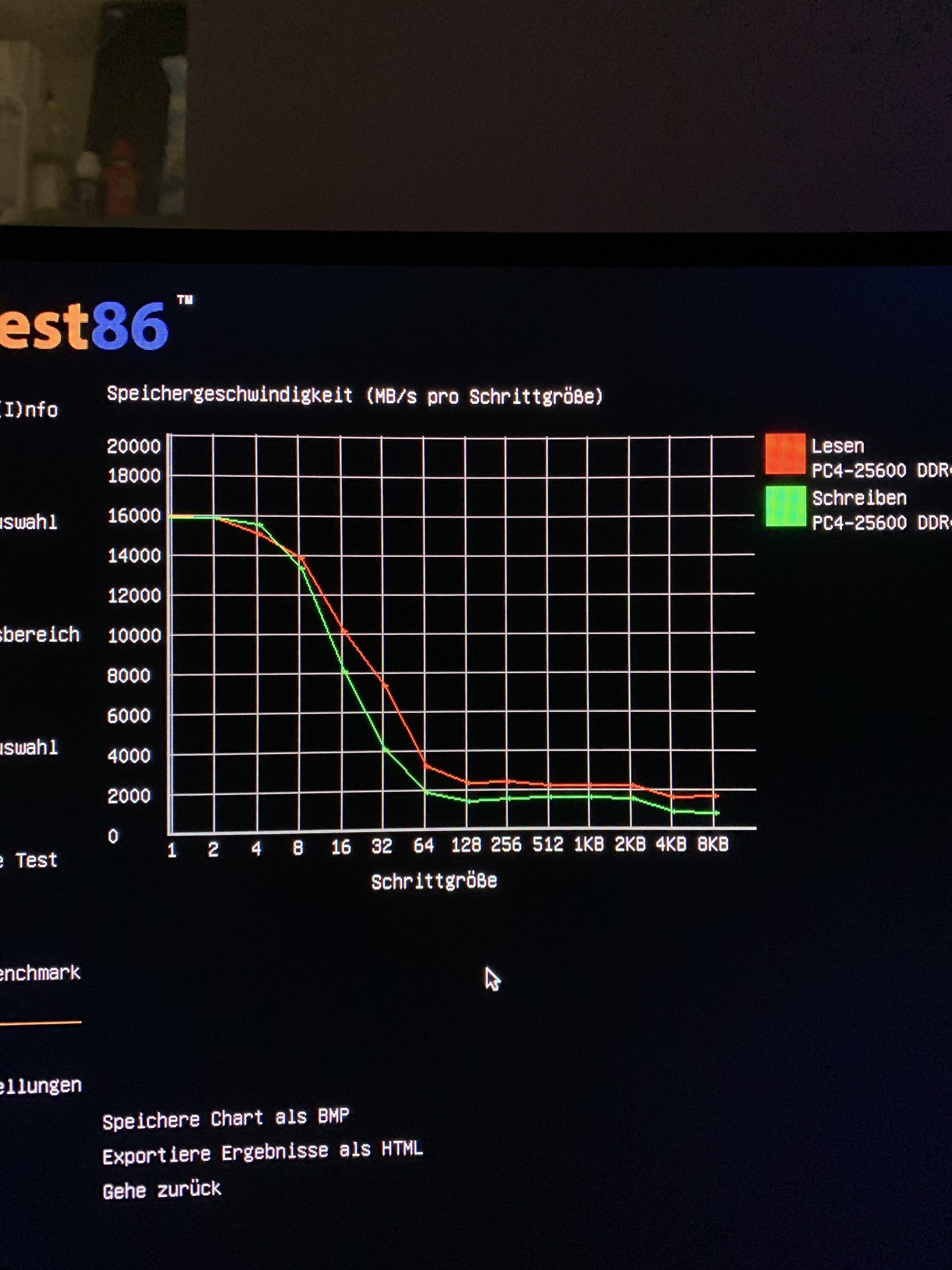

@HisN Habe vorhin mal mit MemTest64 alles durchgecheckt (Bild vom Benchmark im Anhang) wie währe eine Misslungene Konfiguration des RAMs zu erkennen?
Du machst CPU-Z auf, und da steht im Memory-Tab weder Dualchannel noch Ramtakt/2 den das RAM auf seinem Label aufgedruckt hat.
Ich werde morgen in aller Frühe mal schauen, danke erstmal für die Tipp‘s. Ist der gemachte Benchmark aussagekräftig? Sieht nur komisch aus.
