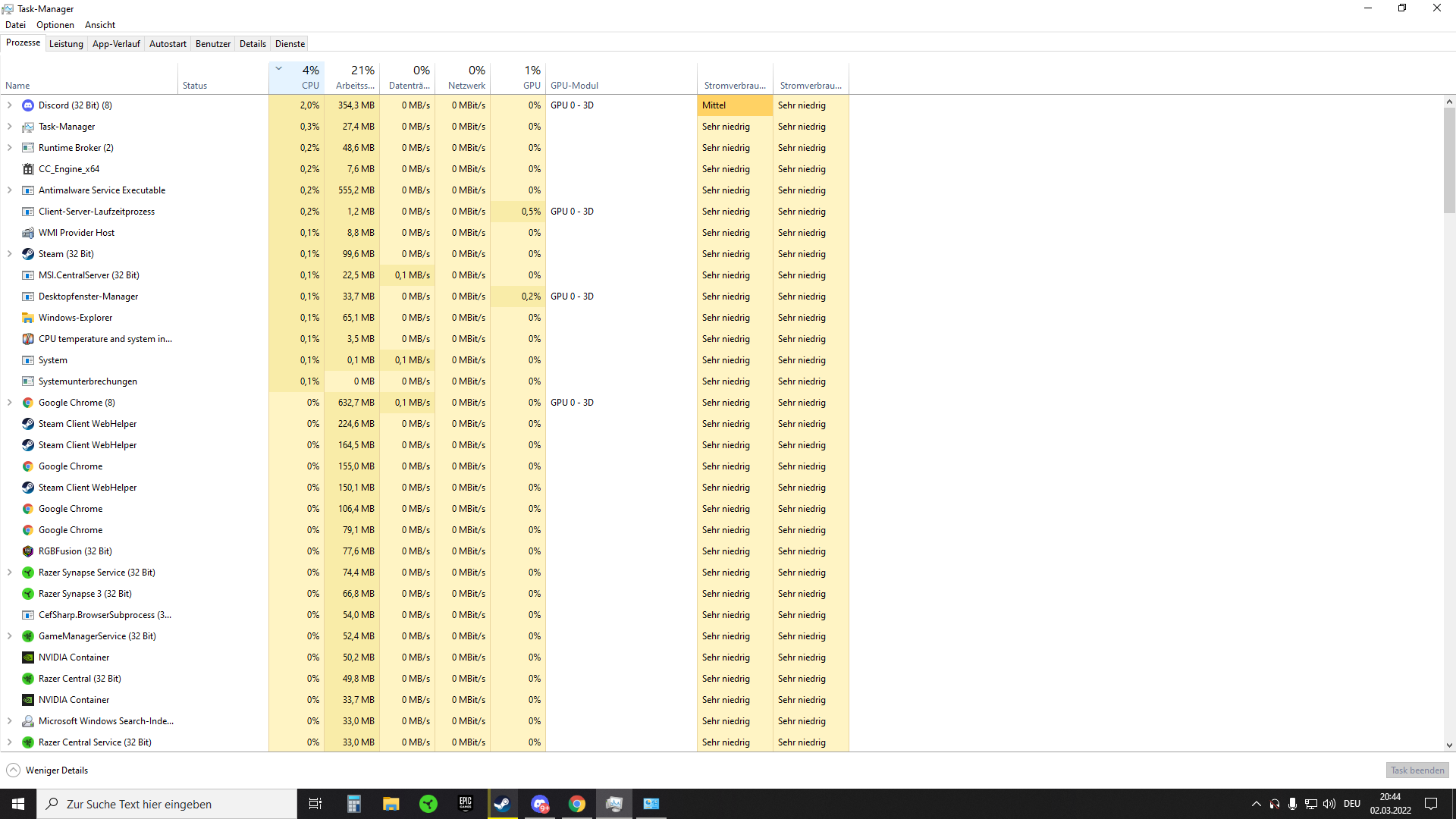

Liste mal bitte Hintergrundprogramme auf und zeug den zuverlaessigkeitsverlauf

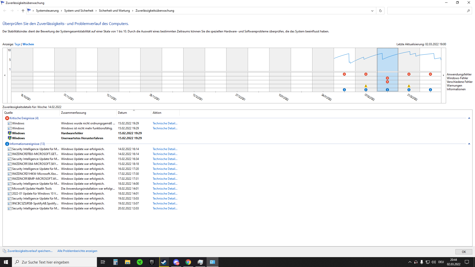

Der Crash (ist ein paar Tage nach dem Performance dropp passiert) war ein watchdog clock timeout beim installieren eines neuen NVIDIA Treibers. Könnte daran gelegen haben dass die GPU übertaktet wurde während des Updates.

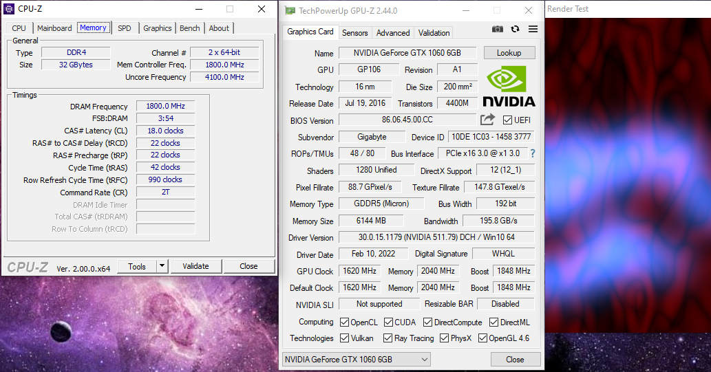

Nochmal den Startpost gelesen. Du sagst die Graka ist in der Regel zu 100% ausgelastet aber nicht wirklich heiß. Check mal mit GPU-Z (Fragezeichen klicken und Rendertest starten) wie die PCIe Anbindung ist.
Angenommen das passt, Taktet sie vernünftig hoch?

Wenn Du den Thread durchgearbeitet hast, bist Du dann so freundlich und lieferst uns Screens von CPU-z Memory Tab, GPU-z wenn der Rendertest läuft, Screens bei Problemen im Game mit aussagekräftigem OSD. Denn wir haben die Werte bis jetzt nicht gesehen, und Zusammenhänge sehen ist einfacher am OSD als Dir alles einzeln aus der Nase zu ziehen :-)
Am Ende ist es nur Citrix für HO installiert.
Hmm da steht tatsächlich nur bei der PCIe Anbindung "16 3.0 @x1 3.0". könnte das das Problem sein?
