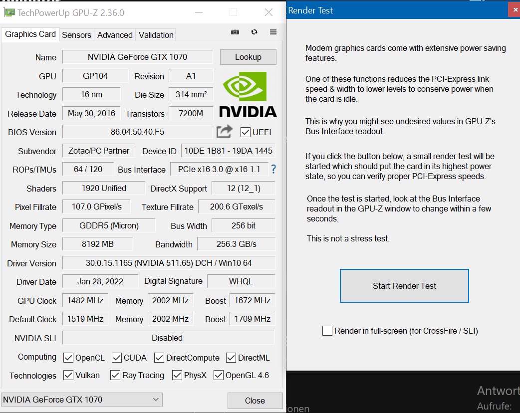

Wenn Du den Thread durchgearbeitet hast, bist Du dann so freundlich und lieferst uns Screens von CPU-z Memory Tab, GPU-z wenn der Rendertest läuft, Screens bei Problemen im Game mit aussagekräftigem OSD. Denn wir haben die Werte bis jetzt nicht gesehen, und Zusammenhänge sehen ist einfacher am OSD als Dir alles einzeln aus der Nase zu ziehen :-)
Am Ende ist es nur Citrix für HO installiert.

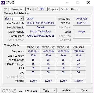

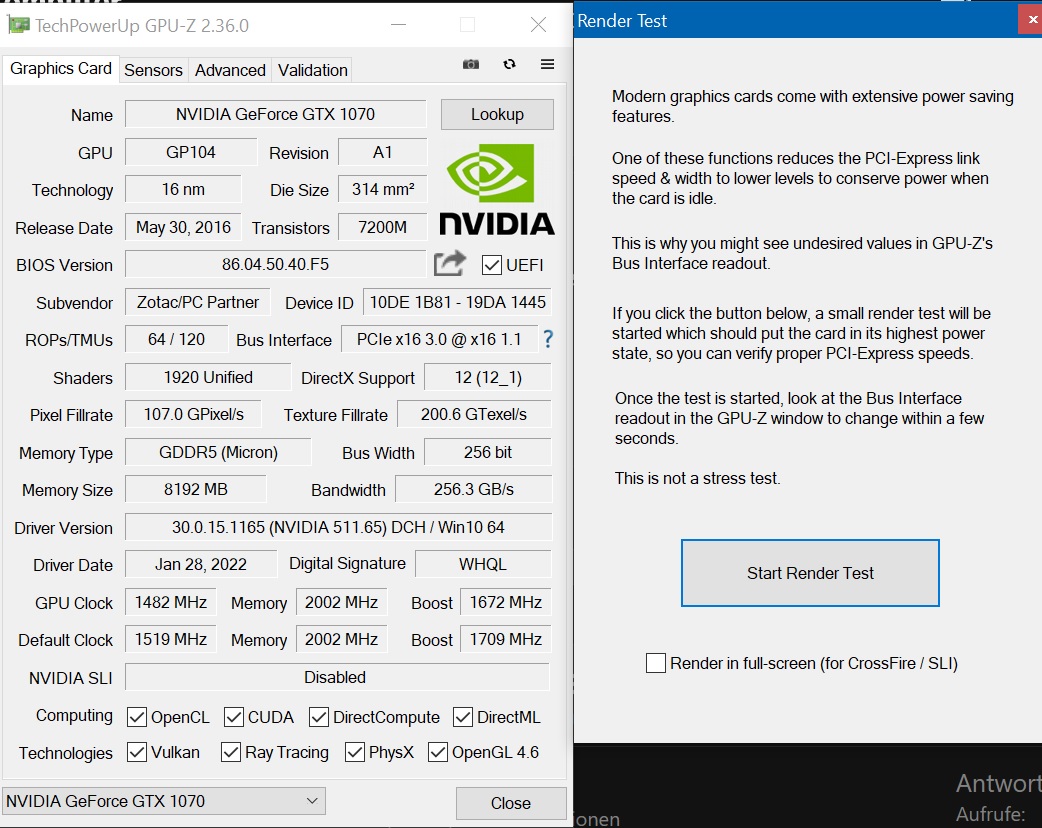

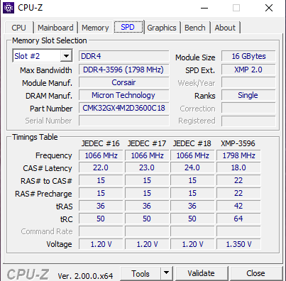

Bei CPU-Z steht dass der RAM doch nur auf 1800MHz taktet.
Ich bekomme das OSD einfach nicht aktiviert. Habe das nach deiner Anleitung gemacht aber es kommt einfach nicht. Hab die Daten dann nur über den Hardware Monitor abgelesen.

Double Data Rate = 1800 x 2 = 3600

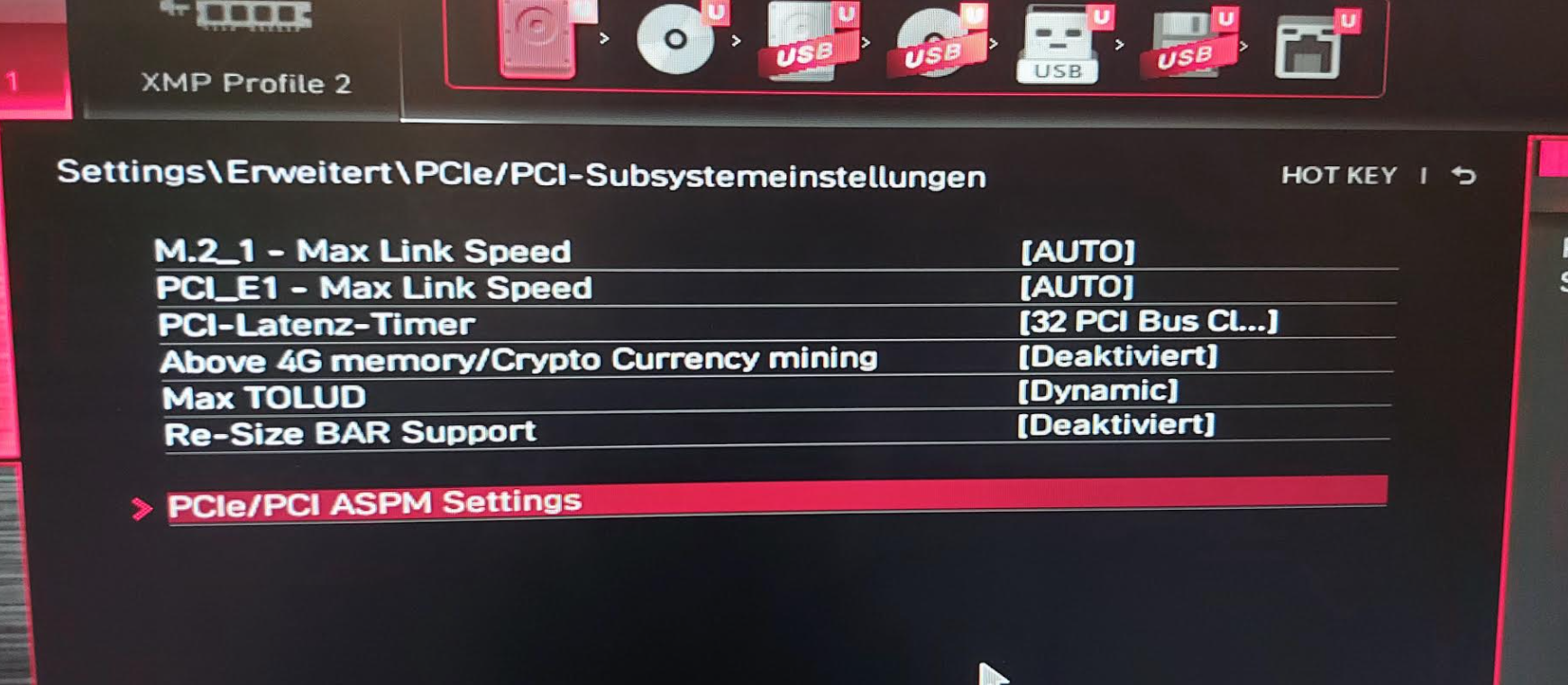

Achso Ok danke. Ich gucke dann jetzt im UEFI nach. Die GPU sitzt im obersten Slot vom Board also könnte es vielleicht sein dass der Slot kaputt ist?
Stormfirebird schrieb:
Verwendest du vll. ein Riser Kabel? Karte schon entfernt und neu eingesteckt?

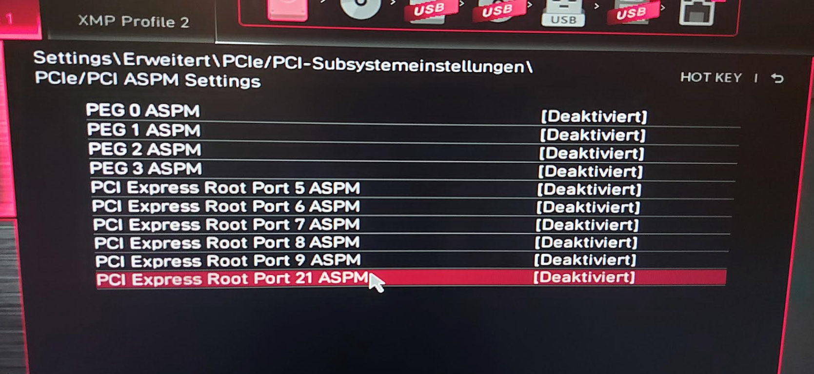

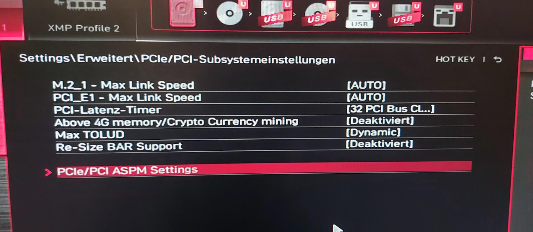

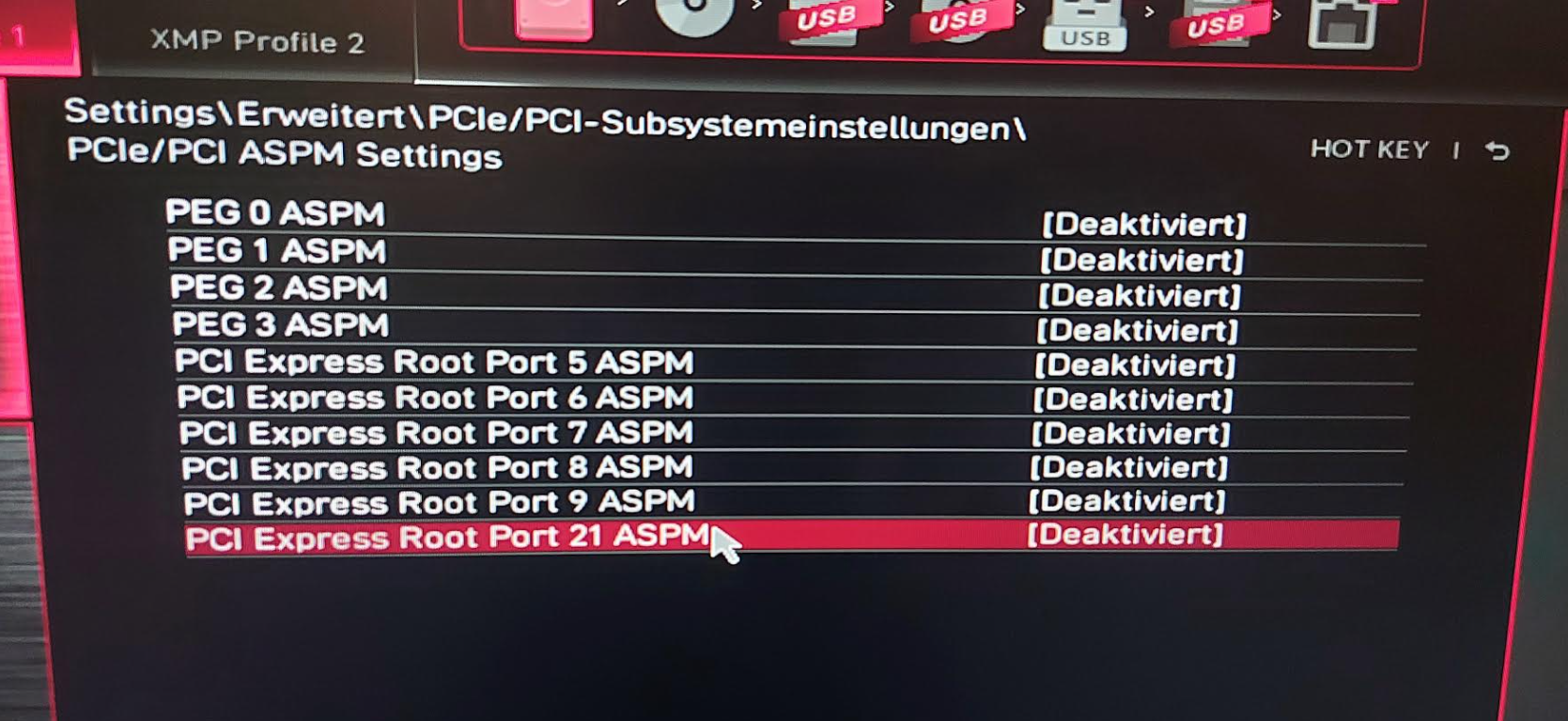

Ne ich hab kein Riser Kabel. Die Karte hab ich jetzt einmal raus genommen und wieder eingebaut aber in GPU-Z wird immer noch @x1 angezeigt. Im UEFI hab ich so recht auch nichts gefunden (siehe Bild)

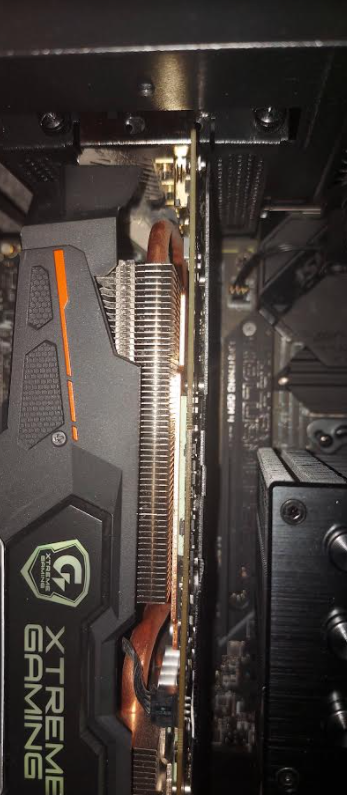

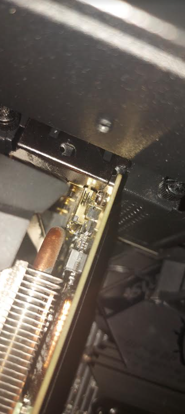

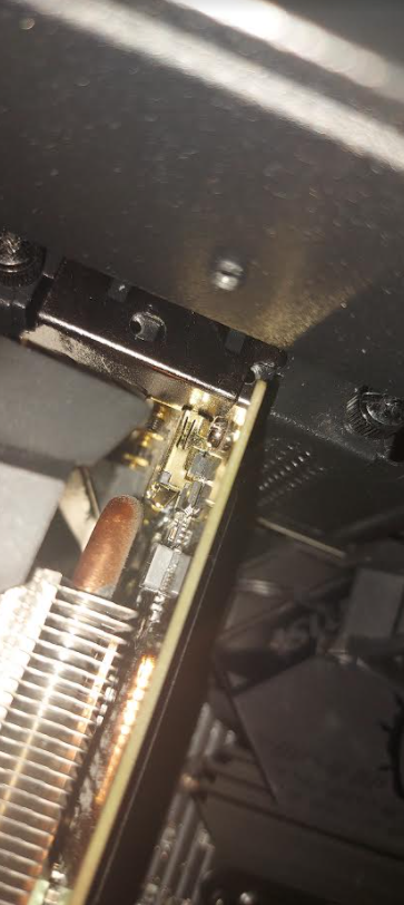

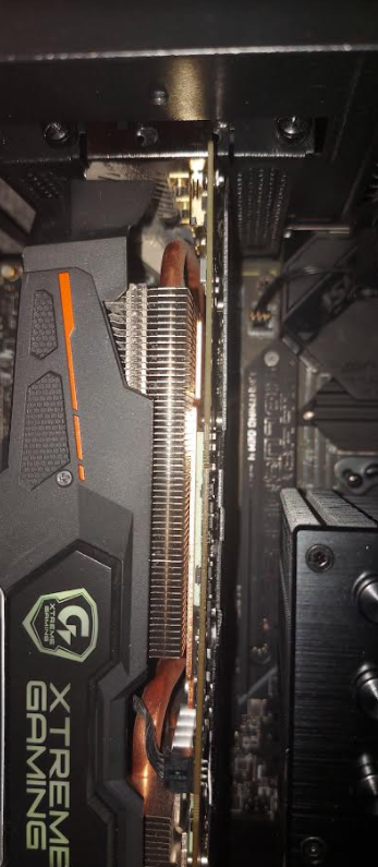

Eher nicht. Da das Problem erst einige Zeit danach entstanden ist und die Karte in dem unteren Slot mit 4x genommen wird. Augenscheinlich konnte ich auch keine Beschädigung erkennen. Das einzige was mir aufgefallen ist, ist dass die Halterungsklammer etwas locker ist und dass ich die Karte leicht weg drücken muss wenn ich sie im oberen Slot festschrauben will. Könnte dann vielleicht sein dass die dann nicht mehr richtig sitzt aber dann müsste die Karte ja eigentlich gar nicht mehr funtkionieren.
Also es sieht jetzt so aus dass ich mit dem unteren Slot wieder bessere Performance habe. In einer CSGO Map wo ich nur 30 fps hatte, habe ich jetzt um die 100. Das ist schonmal deutlich besser aber leider noch nicht wieder die 150 bis 200 die ich vor dem Performance Crash hatte. Es wird also wohl an dem PCIe Slot liegen. Ich werde gleich nochmal versuchen den oberen Slot ohne verschraubung zu betreiben und damit zu gucken ob die GPU dann besser sitzt.
Drewkev schrieb:
Als nächstes würde ich eine andere GPU im ersten Slot testen.
Hab die GPU jetzt im ersten Slot wieder verbaut aber diesmal ohne verschraubung und siehe da, es wird wieder x16 erkannt. Jetzt muss ich nur noch rausfinden wie ich die GPU festmachen kann ohne dass mir der Slot wieder verrückt spielt. Auf den Bildern sieht man wie die Löcher für die Schrauben versetzt sind.

Das bestätigt nur meine Vermutung, dass die Karte irgendwo softwareseitig ausgebremst wird. Klick mal auf das Fragezeichen und schau, was da steht:
Edit: ich sehe gerade, die steckte echt im falschen Slot? na dann ignorieren.

Der Slot wurde nicht mehr richtig erkannt. Geht jetzt aber wieder nach mehrmaligen Umbau

Danke für die Rückmeldung. Ich weiß warum ich das mit GPU-Z praktisch an erster Stelle in meinem Thread habe.

sowas nicht passiert, denn wenn Du den Thread wirklich gelesen hättest, und den Rendertest von GPU-Z angeschaut hättest, wäre Dir ja sofort aufgefallen wo es hängt.
D.h. Du hast den Thread gar nicht durchgearbeitet, Dir ist es nicht aufgefallen, oder ich hab es nicht so ausgedrückt, dass es Dir aufgefallen wäre.

Ich hab den Rendertest mit GPU-Z durchgeführt aber mir ist einfach das 1x nach dem @ nicht aufgefallen bzw hab ich das 16x vor dem @ gesehen und gedacht dass dann da wohl alles stimmen muss.
