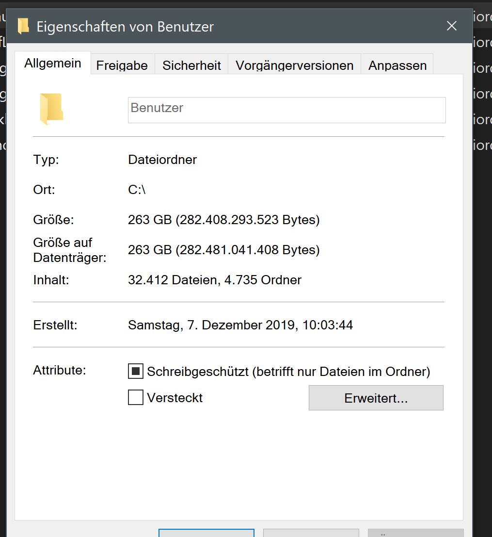

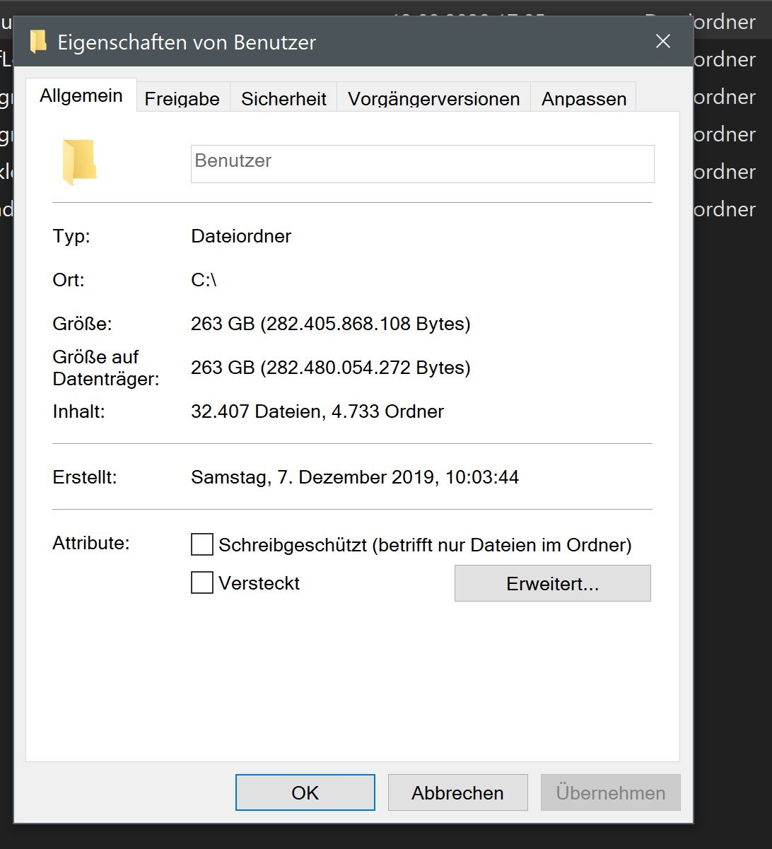

bin auf meinem Mini PC Admin in Win 10 ich versuche schon die ganze Zeit den Schreibschutz zu entfernen, da ich öfters beim Ausschneiden von Dateien gefragt werde, ob die Datei verschoben werden soll wegen dem Schreibschutz.

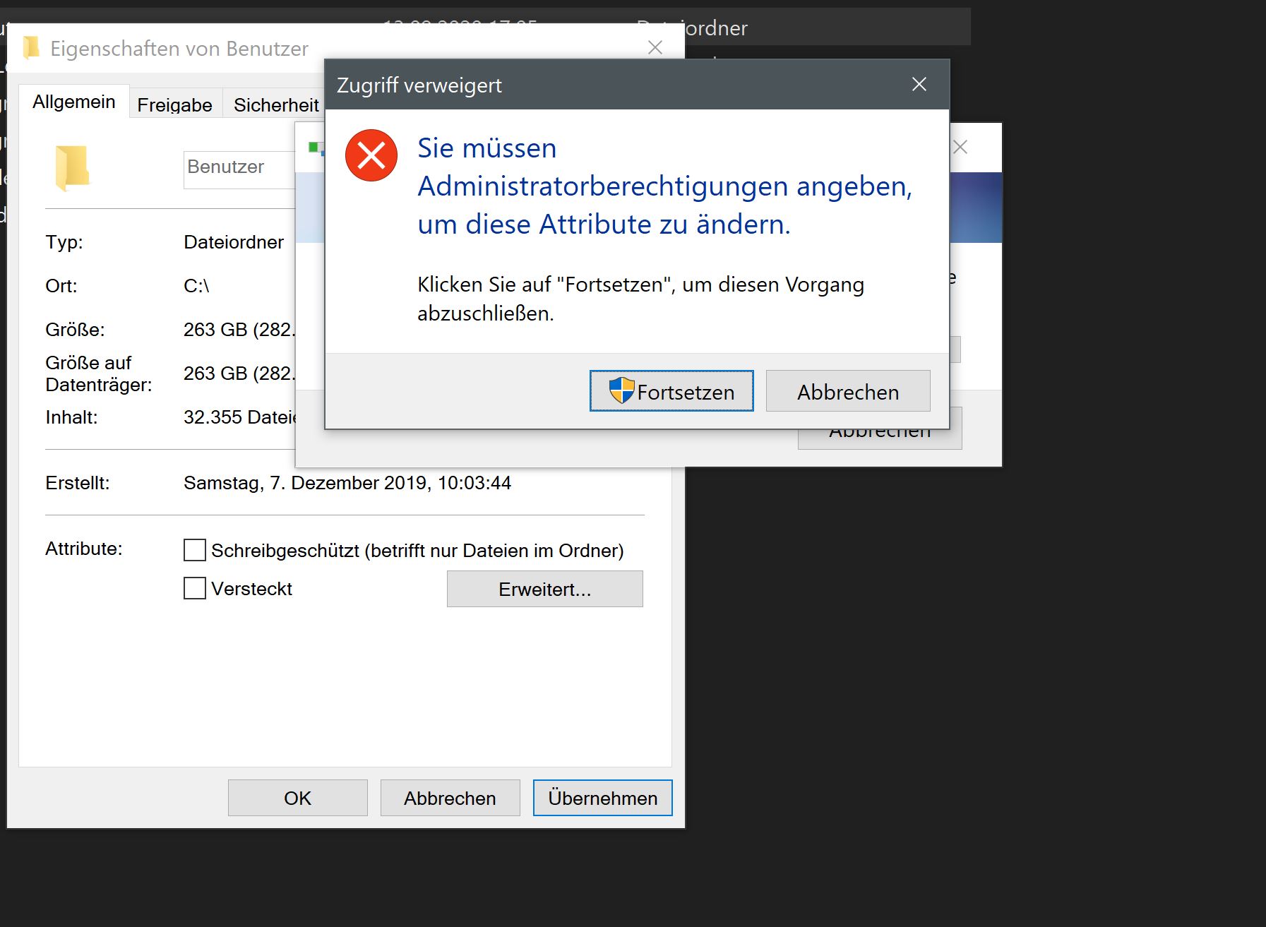

Meine Frage wie bekomme ich den Schreibschutz weg? In meinem Fall hatte ich versucht den Benutzer Ordner vom Schreibschutz zu befreien, nach der Admin Bestätigung ist der Hacken weg, schließe ich das Fenster und öffne das Fenster erneut ist der Hacken wieder da.
Ich bin gerade etwas Ratlos.

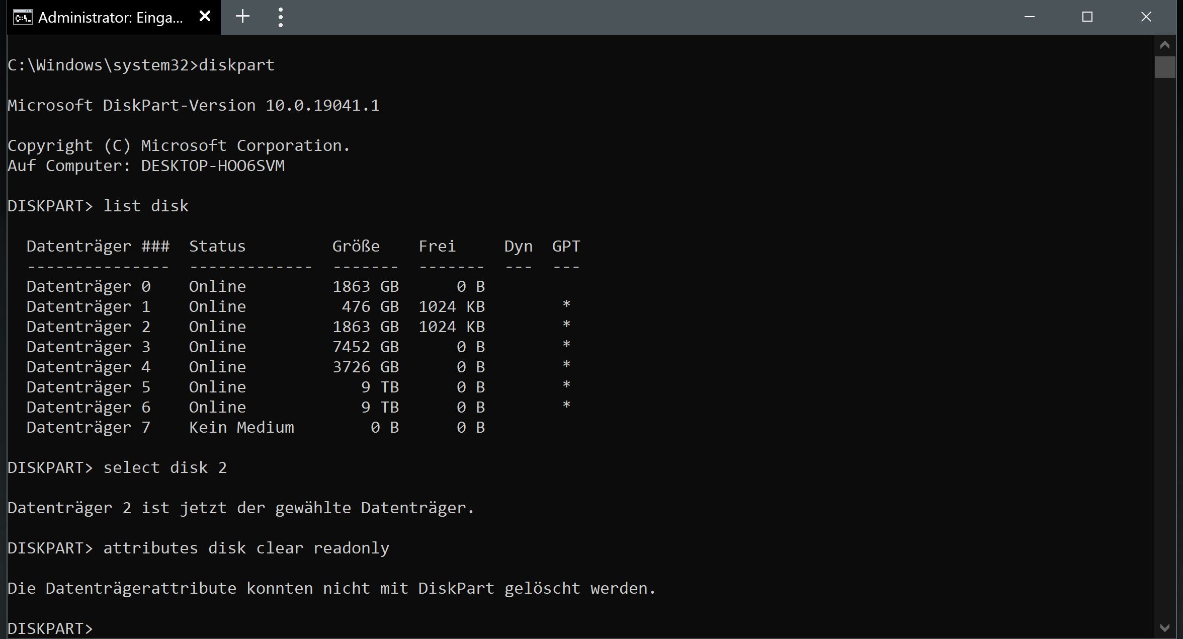

Edit: Ich mit Diskpart komme ich nicht weiter auch mit Regedit und WriteProtect. auf 0 setzen hat nicht geholfen.

Bei mir sieht das aber auch so aus wie im 3. Screen und ich habe da noch nie Probleme.
Dein Problem muss einen anderen Grund haben und das Verändern und fummeln am Benutzer macht meist alles nur schlimmer.

Wieso kann ich mit Diskpart die Attribute nicht ändern?
Code:
Datenträger 2 ist jetzt der gewählte Datenträger.
DISKPART> attributes disk clear readonly
Die Datenträgerattribute konnten nicht mit DiskPart gelöscht werden.

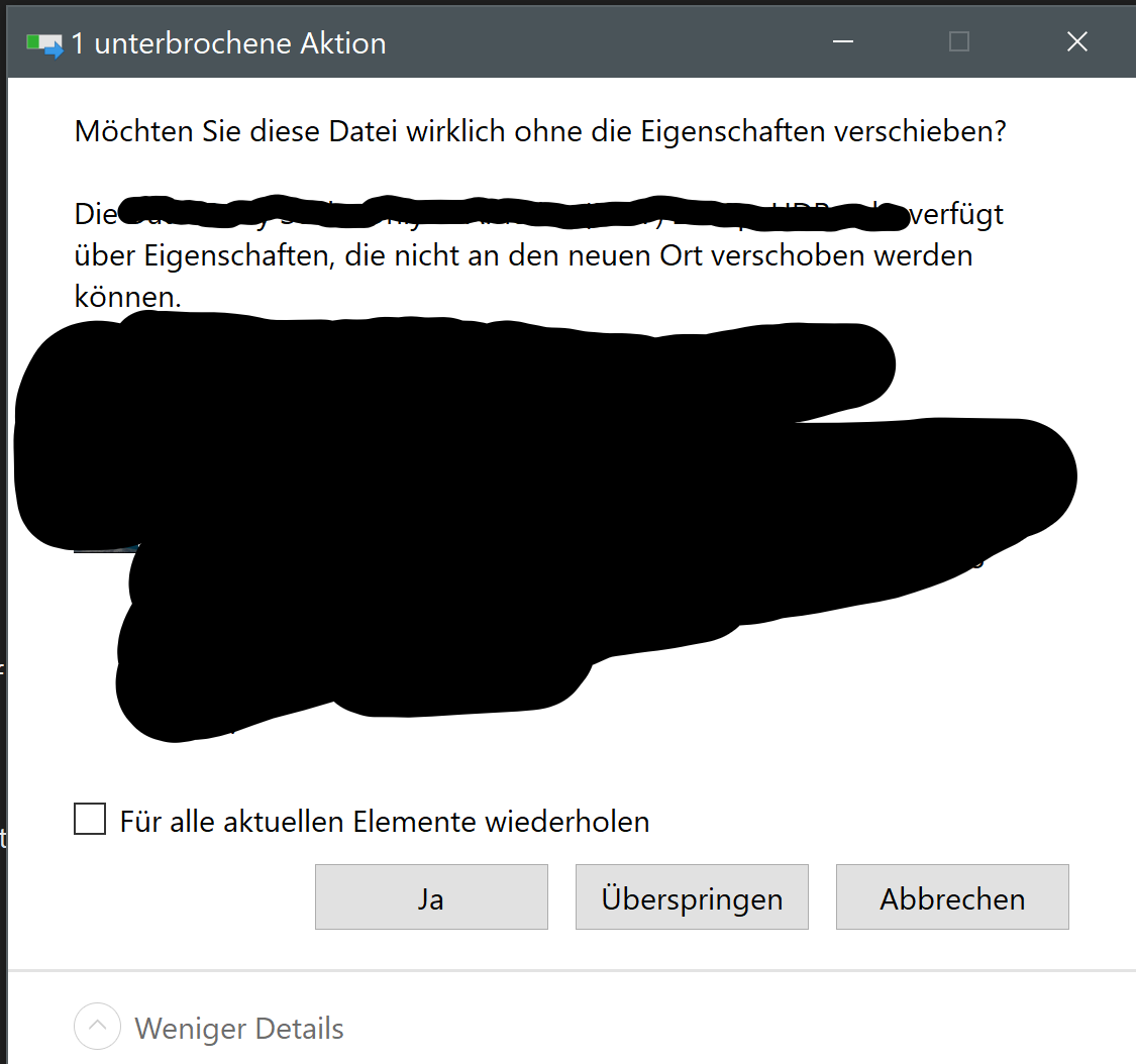

Wenn ich was von Downloads auf eine externe packen will, kommt diese Meldung woran liegt das?

@.allstar ist die externe Festplatte mit einem nicht-NTFS-Dateisystem formatiert?
Reaktionen: Terrier
Ist exFAT, liegt das daran? Kann man diese Meldung irgendwie weg bekommen?
NTFS hat zusätzliche Dateieigenschaften, die andere Dateisystem nicht unterstützen und daher werden die nicht mitkopiert. Das ist an sich die Info/Warnung dafür. Die Datei selbst ist fehlerfrei.

Der Schreibschutz wird, sobald die Besitzerin/der Besitzer des Ordners Änderungen vornimmt, um Zweck der Änderungsübernahme aufgehoben.
Der Schreibschutz bleibt jedoch bestehen.
