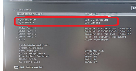

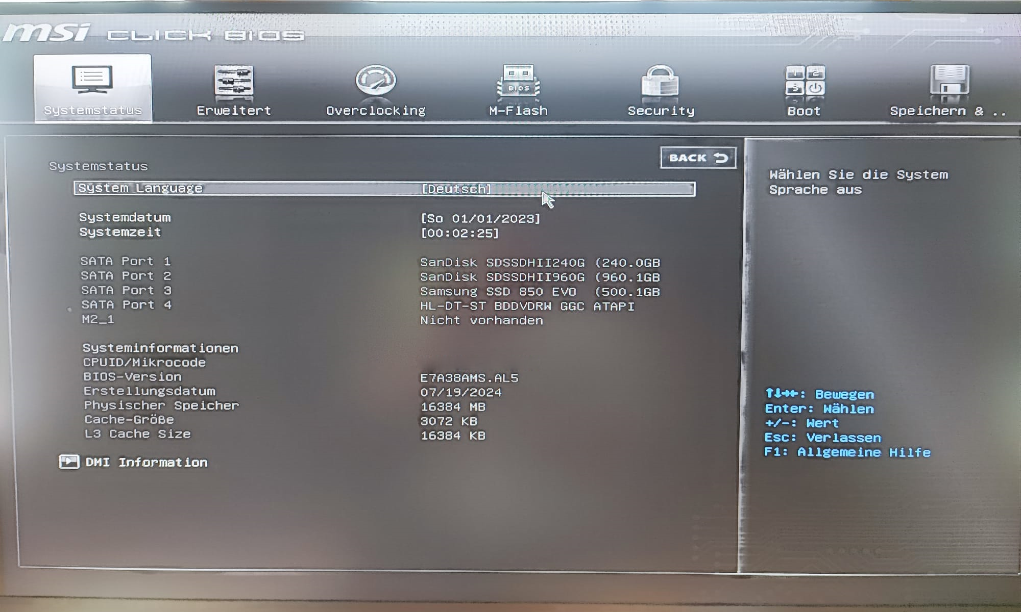

Hier mal ein Foto von meinem BIOS. MEMORY FASTBOOT ist aus. PC fährt jetzt 5Sekunden schneller hoch, komme dennoch danach nicht mehr ins BIOS. Habe alles auf Standard zurück gesetzt. Hat jemand dieses Bios von MSI? Komme nur mit zurücksetzten des Bios rein.
Datum stimmt nicht. Aber ob man deswegen nicht in BIOS kommt? Und das man nur nach einem reset reinkommt glaube ich auch nicht so richtig. Andere Tastatur an anderen Ports versucht?

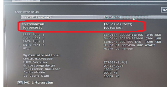

Na ja, da der TE ja immer nur nach eine CMOS Reset in BIOS kam, ist dann ja auch immer das Datum wieder zurückgesetzt.
Wenn er dann schnell mal einen Screen macht, ist das Datum nun mal falsch.
Bringt ja auch nichts, das Datum immer wieder richtig einzustellen, wenn man beim nächsten Start eh nur wieder nach CMOS Reset ins BIOS kommt.
Klar wird er jetzt wo das Problem gelöst ist, das Datum richtig haben.

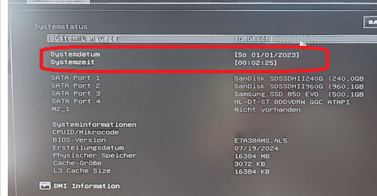

Ponderosa schrieb:
Und das Datum stimmt jetzt im Bios?
Also ich weiß nicht wieso das so besonders ist?
Das Datum stimmt, kurz nachdem Win11 das erste mal gestartet war, stellt sich das BIOS automatisch mit dem Datum ein. Sollte normal sein wenn die Batterie draußen war dass das Datum zurück gestellt ist. Der PC läuft sehr gut. Gefühlt 3 Sek. und ich kann sofort los legen nach dem booten. Alles rund, es lag alles an dem alten Grafikkarten-Anschluss. Die kleine RX6600 macht einen guten Job. Ich bin voll und ganz zufrieden.
