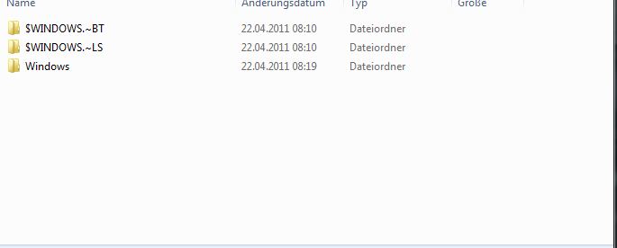

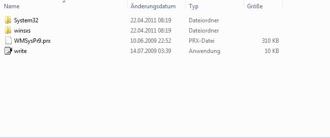

Hallo zusammen.
Habe vor kurzem Motherboard und CPU ausgewechselt. Win7 (x64) wurde auch neu aufgesetzt.
Aber nachdem Win7 auf C installiert war, musste ich mit entsetzen feststellen, dass die Partition E mit wichtige Daten gelöscht wurde. Es wurden irgendwelche Windowsdaten aufgespielt.
Ich habe natürlich darauf geachtet, dass ich auch die richtige Partition lösche.
Wie kann so etwas passieren und habe ich noch eine Chance an meine Daten heranzukommen?
Einen Screenshot von der Partition E und einem Ordner habe ich angehängt. Vielleicht hilft es ja.

Da ist folgendes passiert:
Start- und Systempartition getrennt installiert. :freak:

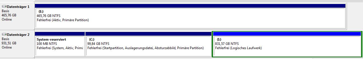

Hallo JJay,
die Daten System-Reseviert über 100MB liegen auf derselben Festplatte wie Windows.
Partition E ist eine ganz andere Festplatte.
Hier noch einmal ein Screenshot.

trotzdem ist das leider passiert. Schau mal bei Dir auf die C Partiton... da sind nun die ganzen Startfiles drauf.
Wenn Du E jetzt löschen würdest, oder nur den Windows Ordner. Wäre kein Systemstart mehr möglich.

Der Windows Bootmanager startet immer von der 1. Platte (MBR) im System!
Bei Dir ist das Datenträger 1, E: und Windows ist auf Datentäger 2, C:!
Du könntest E: abstecken und dort C: einstecken und anschließend über die Win7 DVD booten und auf reparieren gehen dann müßte das Laufw. auch booten.
Danach E: an den 2. SATA Port anschließen die wird dann Datenträger 2 und könnte gelöscht werden!
