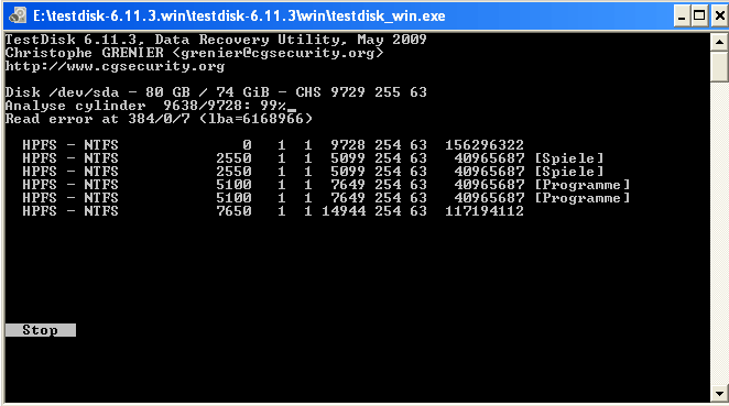

ich habe gestern meinen Laptop mit einer Win XP Recovery CD neu beschrieben.

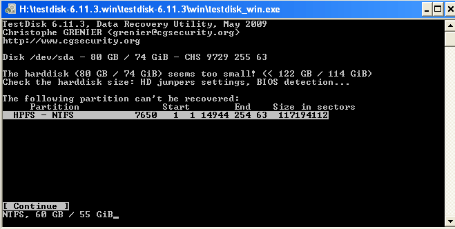

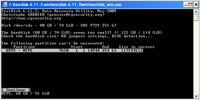

Leider hat diese Aktion meine Partitionen gelöscht. Testdisk zeigt mir folgendes an,
"The harddisk (80 GB / 74 GiB) seems too small! (( 122 GB / 114 GiB)
The following partition can`t be recovered."
Die Platte ist in insgesamt vier Partitionen( je 20 GB) unterteilt. Bei dem scan mit Testdisk wurden mir( vor der Fehlermeldung) drei davon auch angezeigt. Lediglich die letzte und leider auch wichtigste nicht, da hier die Größenzuordnung wohl nicht stimmt.
Hoffe doch sehr das mir einer helfen kann.

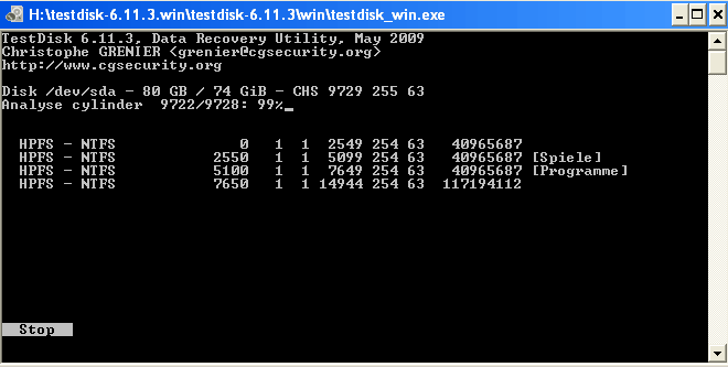

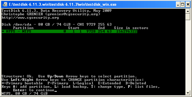

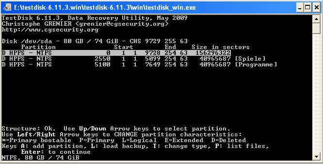

Poste mal die Bilder von Testdisk direkt nach der Analyse, dann nach Quick Search und auch nach Deeper Search.
So, hier mal meine Screenshots. Ich hoffe doch sehr das
diese zur Klärung meines Problems beitragen können.
Gruß

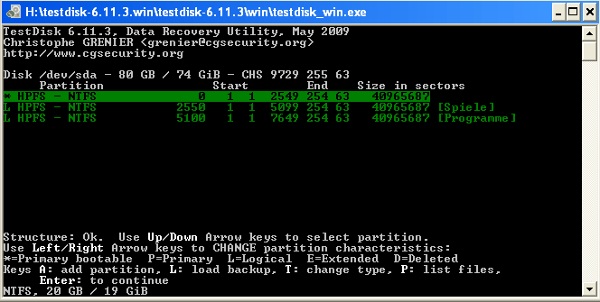

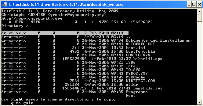

Hast Du im zweiten Screen mal p (list files) probiert, was kommt dann?
Nach dem zweiten Screen kommt eine Datenliste.
Das müssten Daten von Win XP sein, also von Laufwerk C:
Habe hiervon mal ein Snapshot gemacht.
Du hattest bei der Partition, die Du wieder herstellen wolltest, die falsche gewählt. Es scheinen noch Partitionseinträge von vorherigen Partitionierungen vorhanden zu sein. Bei der letzten ist jedenfalls nur eine Partition, die über die ganze Disk reicht, errichtet worden un diese musst Du wieder herstellen, dazu setzt Du die Charakteristik zu * (Stern - mit den Kursortasten) und bestätigst die Aktion. Einen möglichen chkdsk solltest Du zunächst mal mit einem beliebigen Tastendruck unterbinden.
Beim Listing des Inhalts solltest Du alles vorgefunden haben, was Du erwartest, dies kann eh kein anderer beurteilen. Du hattest jedenfalls den richtigen Eintrag aus der Liste der möglichen Partitionen gewählt (bei Dir wohl rein zufällig, weil es die der erste Eintrag war - gewählt wird auch hier wieder mit den Kursortasten).

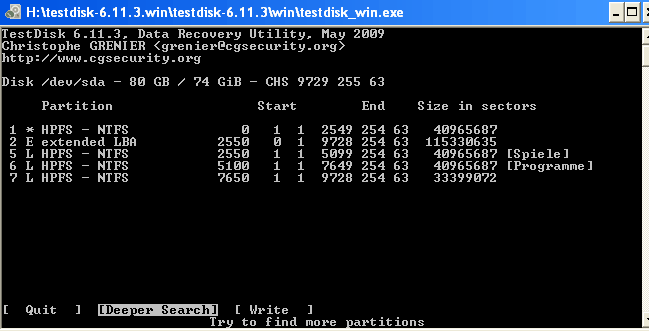

Als zweiten Snapshot habe ich noch mal ein Bild kurz bevor der Deeper Scan beendet
ist beigefügt. Hier werden die Partitionen D:(Spiele) und E:(Programme) angezeigt. Das für mich wichtige Laufwerk F: fehlt hier.
Im Anschluss kommt dann die Fehlermeldung

Hattest Du denn einen Deeper Search gemacht? Im letzten Screen ist jedenfalls eine Partition dargestellt, die als mögliche vierte Partition eingerichtet war allerdings ist End außerhalb des letzten Zylinders. Wird diese Partition am Ende des Deeper Scans noch dargestellt? U. U. musst Du sie manuell eintragen. Es muss aber noch ein p (list files) in allen vier Zeilen (= Partitionen) erfolgen.
Den Deeper Search habe ich gemacht. Die letzte und wichtige Partition F: wird nicht angezeigt.
Im Anschluss an den Search kommt nur noch die Fehlermeldung.
Wie kann ich die Partition denn manuell eintragen?

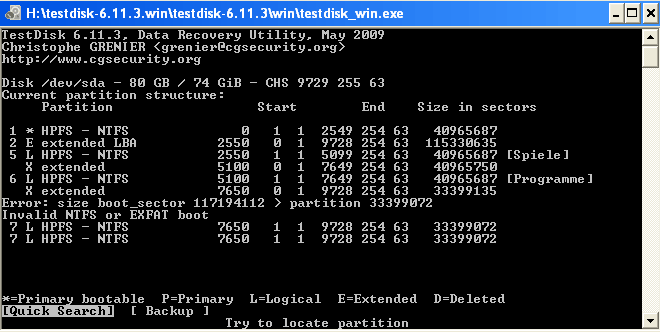

Das geht im Screen nach Quick - oder Deeper Search mit A (für add partition). Die Werte für Start findest Du im letzten Screen, die Werte für das Ende solltest Du mit
CHS = 9728 255 und 63
eingegeben werden.
Die anderen 3 Partitionen müssen in der Charakteristik noch umgesetzt werden (* für die erste bzw. L die restlichen). U. U. (eher wahrscheinlich) musst Du aber den Bootsektor wieder herstellen (im Menü Advanced).
So, ich habe es mal versucht, leider mit mäßigem Erfolg.
Habe die "verlorene Partition" von Hand zugefügt und mit write bestätigt.
Außerdem musste ich die bootable partition verändern (Von 0-2549) da Windows nicht mehr gebootet hat. Testdisk hat dann auch die erweiterte Partition mit den logischen Laufwerken erkannt und eingerichtet.
Leider wird mein wichtiges Laufwerk F: nicht wiedergeben. Windows erkannt nur ein Laufwerk ohne Format und möchte es dann formatieren.

Hast Du mal das Menü Advanced aufgesucht und die Bootsektoren untersucht (speziell bei der ersten und nun neu angelegten vierten Partition)? Dann unbedingt LIST ausführen bzw. p nach Quick - und evtl. auch Deeper Search.
