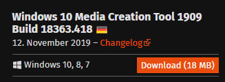

Wenn es Dir Wert ist, kann man den Hersteller des Rechners per Support kontaktieren.
Meistens hat man da die Möglichkeit, gegen ein kleines Endgeld, eine Recovery DVD erhalten.
Brauchen tut man die DVD aber nicht, sofern man sich jetzt schon Gedanken macht,
und sich ein Bootfähigen (min 8 GB großen) USB Stick erstellt, über das
https://www.computerbase.de/downloads/betriebssysteme/windows-10-media-creation-tool/
Und auch auf den USB Stick die Treiber, sichert. (erst den Stick erstellen mit dem Tool)
Danach dann zusätzlich die Treiber drauf packen. Und den Stick dann gut verwahren.
Perfekt danke! Werde das dann gleich ausprobieren! Und auch den Support kontaktieren, vlt kostet es ja nichts ;)
