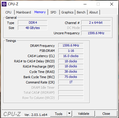

Okay, hab noch nicht auf A2B2 umgesteckt, mach ich bei Gelegenheit einfach mal zur Sicherheit.
Aber ich bin jetzt auf 3200 MHz, was gem. CPU-Z geklappt hat (?).

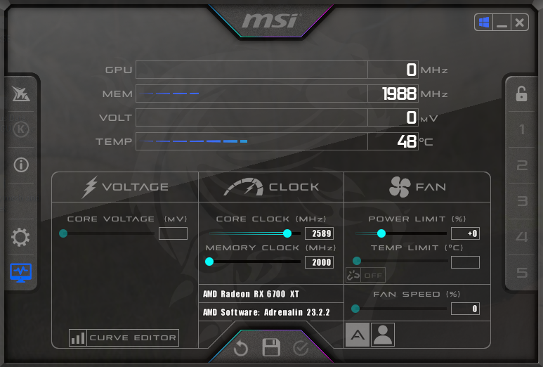

In MSI Afterburner allerdings ist "MEM" auf 1980-1990 MHz, unter Clock ist Memory auf 2000 MHz eingestellt.
Weiß nicht, ob er nicht mehr braucht, oder nicht mehr kann?
Ich wollte MSI AB eigentlich auch nicht verwenden, um meinen RAM zu takten, sondern um zu schauen, wie die Auslastung und Temperatur bei GPU, CPU und RAM sind.
Ist mein RAM korrekt eingestellt bzw. wie kann ich das am besten testen?

@N1COL41 : MSI Afterburner hat absolut nichts mit deinem Prozessor oder deinem Arbeitsspeicher zutun, zeigt hier auch keine Werte im Hauptfenster an. AB ist ein Tool rein für die Grafikkarte und zeigt dementsprechend auch den Ramtakt des Videospeichers (VRAM) auf der GPU an. Wenn du nicht vor hast deine Grafikkarte manuell zu undervolten oder übertakten, solltest du hier alles auf Standardeinstellungen lassen. Wenn dein regulärer Arbeitsspeicher (RAM) jetzt stabil mit dem XMP Profil auf 3200Mhz läuft, lass es am besten so - das CPU-Z nur die Hälfte anzeigt, ist ebenfalls korrekt. Viel Spaß mit dem System :) .
Edit: der RAM muss so gescheckt werden, das die gleichgroßen Module auf A und B verteilt sind. Also wenn ein 8GB Modul in A1 steckt, muss das zweite in B1 - steckt es in A2, muss es in B2 usw.
Reaktionen: N1COL41

@6kbyte Danke, dann lass ich das so. Da ich MSI AB eigentlich nur für die Parameter-Überwachung genutzt habe, war mir nicht bewusst, dass sich die Steuerungsoptionen auf die GPU beziehen, werde hier alles auf Standard lassen, guter Hinweis!
