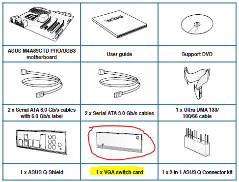

jop die graka ist im oberen slot eingebaut. ich habs im unteren auch schon versucht hat aber nichts gebracht.
Baue die Grafikkarte in den blauen PCI-E Slot ein. In den grauen PCI-E Slot kommt die VGA Switch Card rein (ist beim Motherboard dabei gewesen). Die Grafikkarte sollte nun mit 16x Lanes angebunden sein.
Wäre mir da nicht so sicher, ob das Problem Grafikkarten-bezogen ist. Wenn es mit der VGA-Card nicht funzt, würde ich das eher auf das Motherboard schieben (wobei der Performance-Unterschied zwischen 8x und 16x Lanes nicht wirklich groß ist - ein paar Prozentpunkte, mehr nicht).
