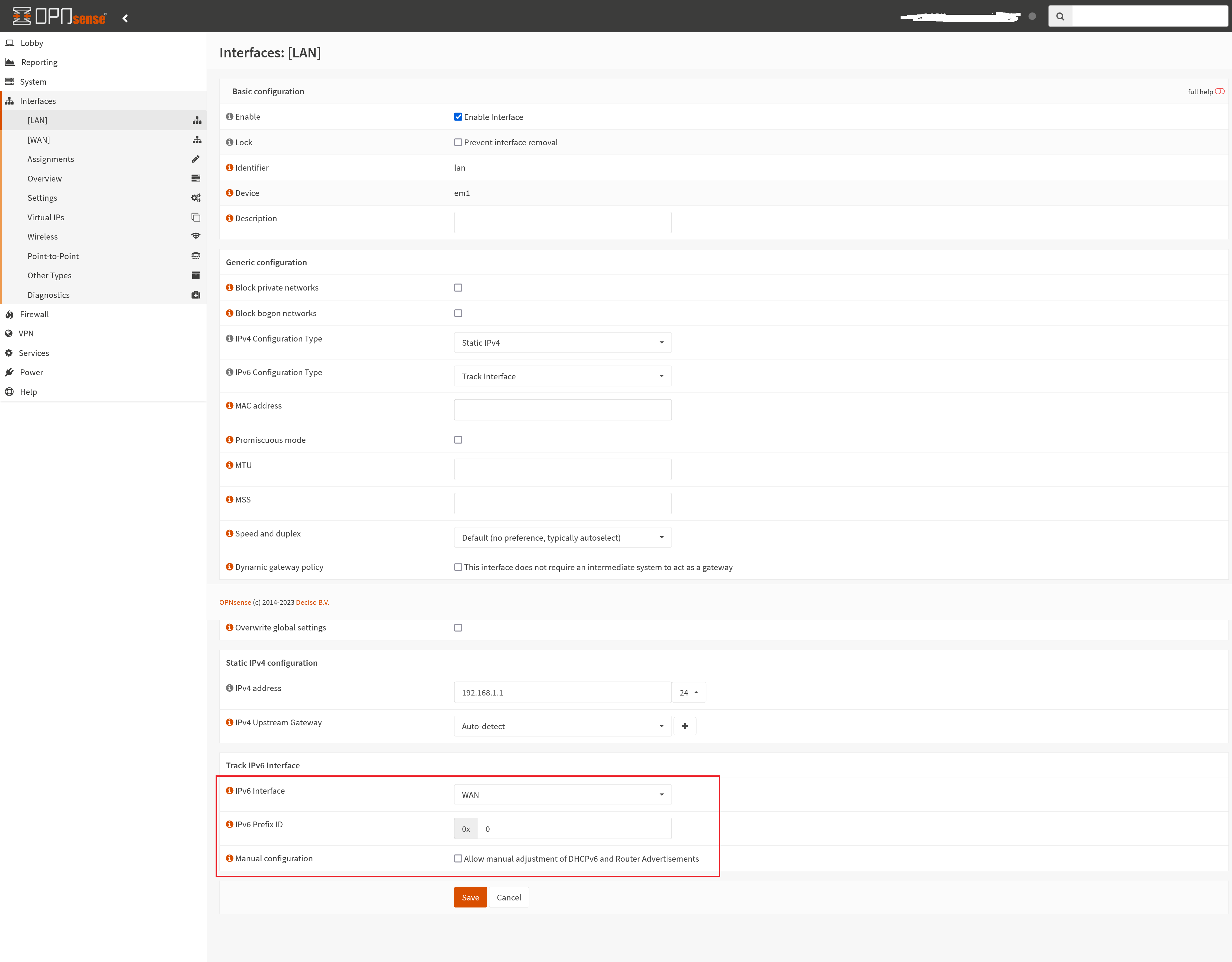

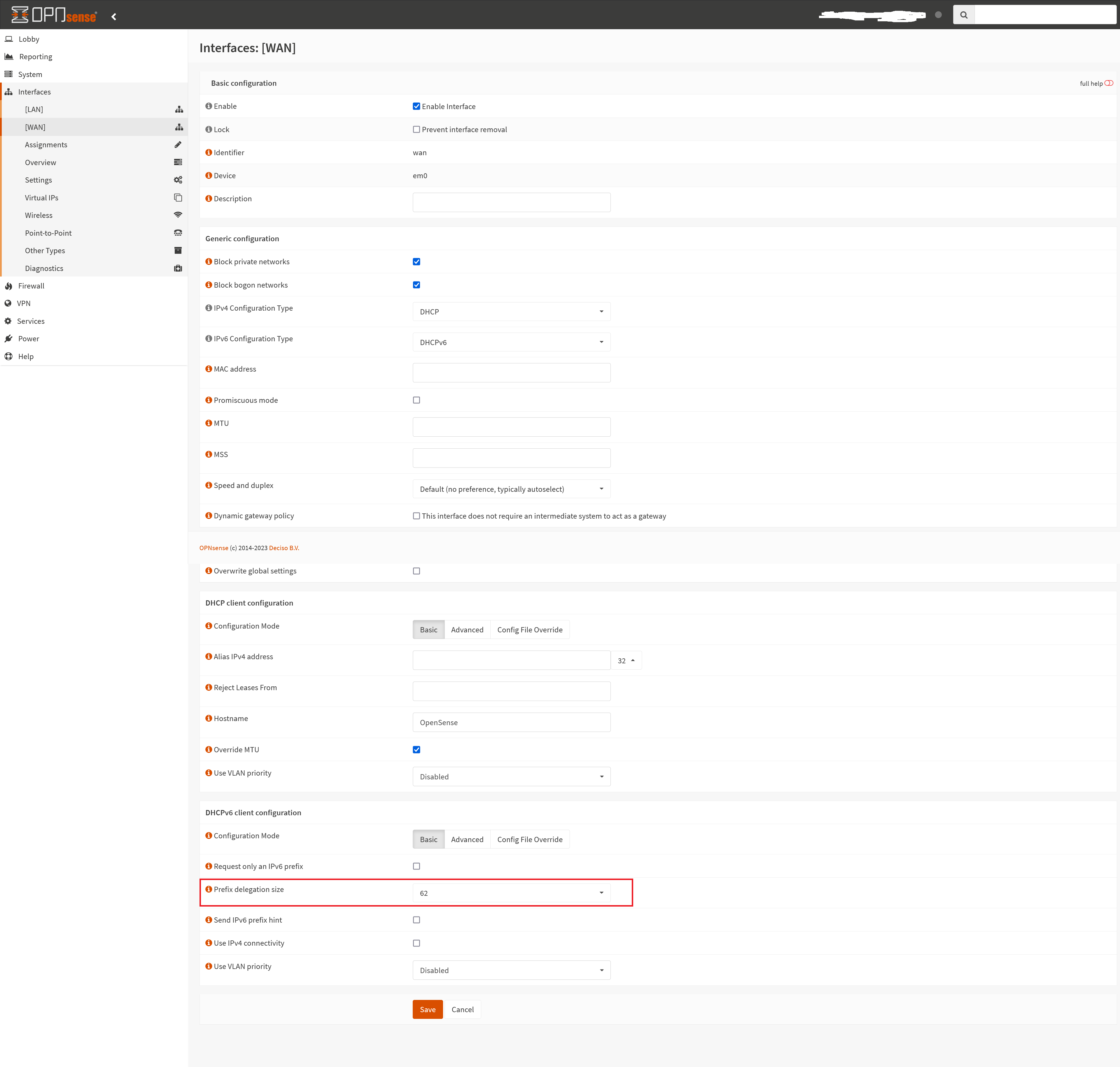

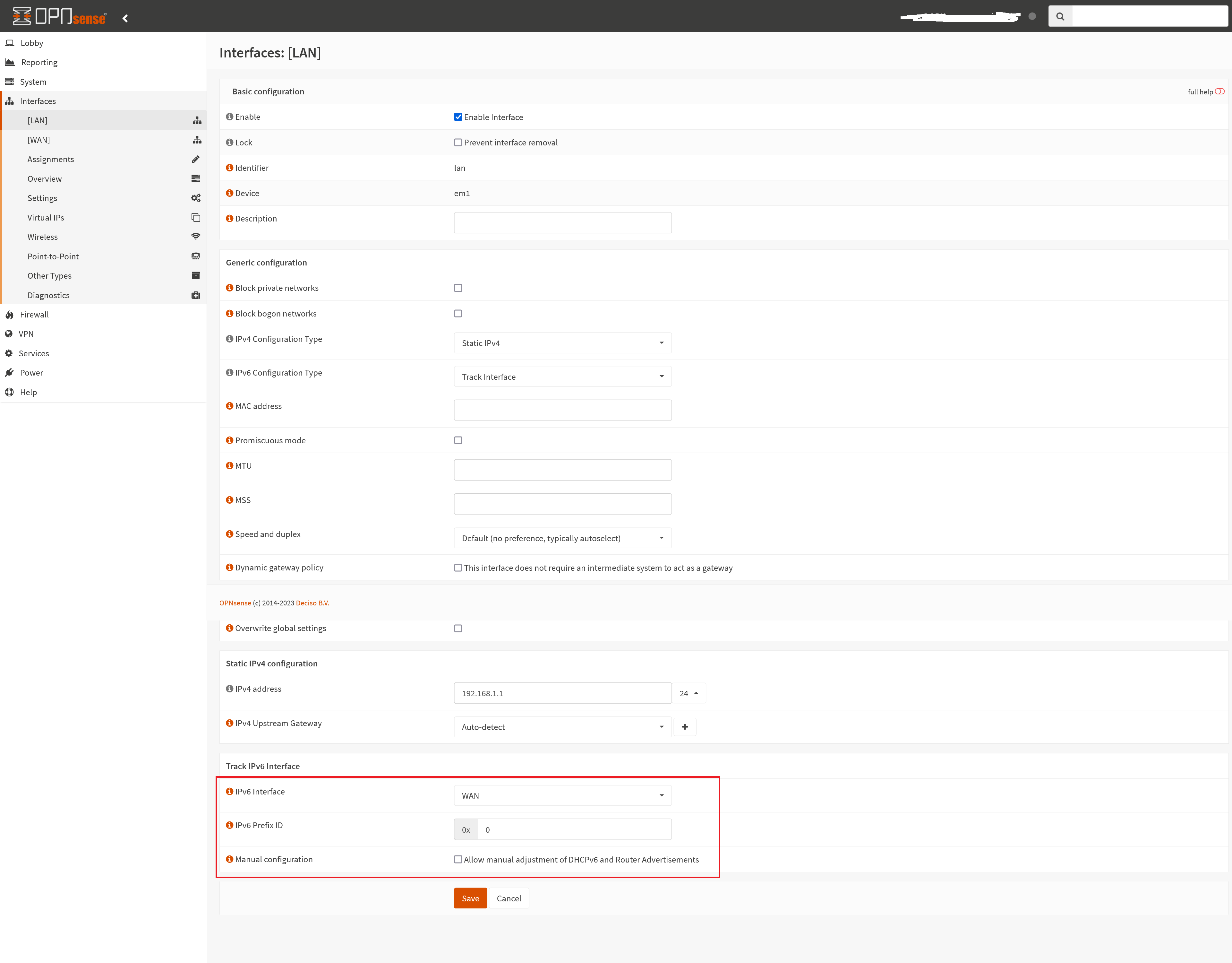

Ich hab eine OPNSense als VM mit Prefix Delegation eingerichtet. So sind meine Einstellungen:
Das ist wirklich sehr einfach. Hauptrouter ist eine Fritzbox an einem DG Anschluss.
