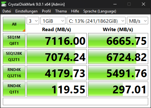

Hab es auch aktiviert. Leider kein "Vorher" Bild. Sind die Werte für eine WD SN7100 2TB okay?
@Matze1971
Das kann dir ohne Kenntnis der vorherigen Ergebnisse keiner sagen. Am besten die 3 Einträge wieder löschen, neu starten und erneut testen. Sind alle untereinander, geht daher schnell.

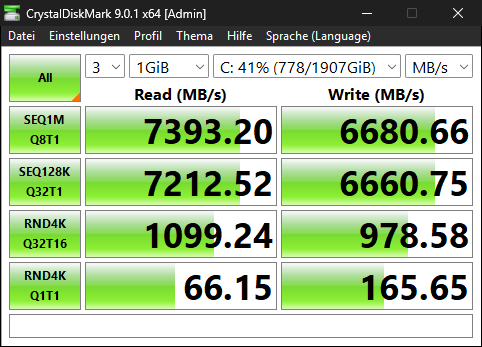

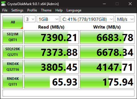

Oakley schrieb:
anbei ein vorher/nach Diff. anhand meiner OS-M.2
Lexar NM790 2TB, M.2 2280 / M-Key / PCIe 4.0 x4
Zusammenfassung der Ergebnisse​
  • Sequenzielle Leistung: Nahezu identisch. Das Laufwerk arbeitete bereits am 20.12. am Limit der Schnittstelle (ca. 7.400 MB/s Lesen, was typisch für PCIe 4.0 x4 High-End SSDs ist).
  • Zufällige Leistung (Random 4K): Hier liegt der gewaltige Unterschied.
    • Die Leseleistung bei RND 4K Q32T16 hat sich fast verdreifacht (+246%).
    • Die Schreibleistung bei RND 4K Q32T16 hat sich mehr als vervierfacht (+323%).
Test-Kategorie​
Metrik​
Wert 20.12.​
Wert 23.12.​
Differenz (Absolut)​
Steigerung (%)​
READ (Lesen)SEQ 1MiB (Q8T1)7.393,217.390,21-2,99-0,04%
SEQ 128KiB (Q32T1)7.212,527.373,88+161,36+2,24%
RND 4KiB (Q32T16)1.099,243.805,45+2.706,21+246,19%
RND 4KiB (Q1T1)66,1565,93-0,22-0,34%
WRITE (Schreiben)SEQ 1MiB (Q8T1)6.680,666.683,78+3,12+0,05%
SEQ 128KiB (Q32T1)6.660,756.678,34+17,59+0,26%
RND 4KiB (Q32T16)978,584.147,71+3.169,13+323,85%
RND 4KiB (Q1T1)165,65175,94+10,29+6,21%
vorher:
nachher:

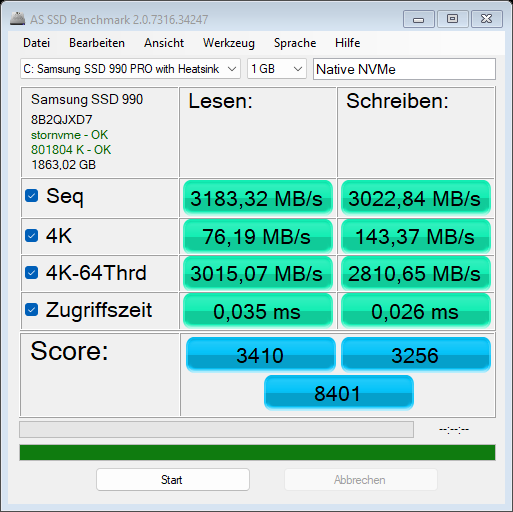

Benchmark --> AM4 --> PCIe 3.0 x4
Reaktionen: the_IT_Guy
Also ne 990 Pro an PCIe 3.0 betreiben ist schon ein wenig Perlen vor die Säue.
Das ist wohl wahr.....aber sie war billig zu haben......damals.....konnte ich nicht ablehnen.... :-)

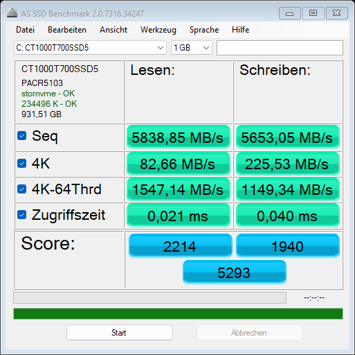

Scheint wohl sehr systemabhängig zu sein. Hab mir mit dem Editor auch diesen Patch gebaut, in .reg umbenannt und in die Registry geschrieben. Nach Neustart passte das auch zur Beschreibung. Die NVMe (Crucial T700) war jetzt nicht mehr unter Laufwerke sondern unter Speichermedien, so hies es glaube ich. Das hat hier zumindest mit AS SSD absolut nix bewirkt. Vorher einen Score von rund 6000, danach ebenfalls.
Ich vermute, es liegt an meinem Board. Mein Z790 Chipsatz kann auf den M.2 Slots nur PCIe 4.0 x 4 obwohl die Crucial PCIe 5.0 kann. Hab den Registry Eintrag wieder gelöscht. Interessanterweise hatte Windows kein Problem mit dem rumspielen in der Registry. Logischerweise hatte ich aber vorher ein Systembackup gemacht, zur Sicherheit.
@Siebenschläfer
Nebenbei, Board ist ein MSI Z790Pro mit einer i7 14700KF CPU. Die NVMe steckt im ersten Steckplatz neben der CPU und das Handbuch sagt dazu:
M2_1 slot (From CPU)
Supports up to PCIe 4.0 x4
Bei den anderen 3 M.2 Steckplätzen steht From Z790 chipset. Die Crucial steckt also schon im passenden Steckplatz. Aber egal, war ein Experiment ohne erkennbaren Vorteil, aber auch ohne Nebenwirkungen.
Ok, wie vermutet ein Problem mit zu "alter" Hardware. Das es an der CPU liegt, hätte ich jetzt nicht vermutet. Aber nebenbei, ich hab zum Spaß den Registry Patch noch mal eingespielt. Mit dem Registry Patch ist der Score in AS SSD sogar noch geringer. Das ist der Brüller. Pech gehabt, ein Arrow Lake passt leider nicht auf ein LGA1700 Board.
Meine Fresse, man kann sich jedes Jahr ein neues Board basteln, hab ich aber langsam keinen Bock mehr drauf. Abgesehen von der Bastelei, die ich seit Jahrzehnten immer gerne gemacht habe, ist das ja auch ein Kostenfaktor. Neues Board, neue CPU und vielleicht könnte man auch das NT mal erneuern. Ok, mein DDR5 Speicher kann ich vielleicht noch weiter nutzen.
Aber nebenbei, so sieht AS SSD bei mir nach dem Registry Hack vorher und nachher aus, macht auf meinem System nicht wirklich Sinn.
