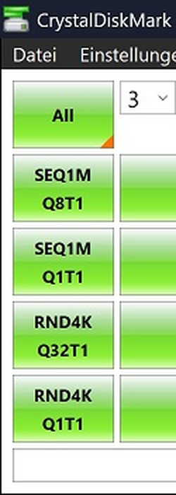

In welcher Spalte?
Reaktionen: Ripcord
Ripcord schrieb:
In welcher Spalte?
Die erste Spalte, wie der Vorposter schon schrieb.
Das stehen andere Parameter, je nachdem, ob "Standard" oder "NVMe SSD" eingestellt ist.
Standard testet alles mit T1, also ohne parallelisierte Queues, weil das für HDDs (und auch SATA-SSDs) in der Regel ausreicht. Bei HDDs kann der Lesekopf eh nur eine Anfrage nach der anderen abarbeiten - mehrere Anfragen gleichzeitig einreihen verpufft da also - und bei SATA-SSDs limitiert die Geschwindigkeit der Schnittstelle den Mehrwert von parallelisierten Queues.
Interessant wäre die Frage, ob für den Vergleich des SCSI-Treibers mit den neuen NVMe-Treiber dann die Einstellung "NVMe SSD2 nicht generell sinnvoller ist beim Benchmark, um den relevanten Unterschied zu sehen. Denn wenn man die Benchmarks alle mit T1 macht, bleibt man ja potentiell innerhalb der Limitierungen der SCSI-Übersetzung. Bei T16 (besonders mit RND4K) würde man dagegen einen Unterschied sehen, weil das der SCSI-Treiber "emulieren" müsste, während der NVMe-Treiber die Paralellisierung nativ kann.

Gut, das sollte wirklich kommuniziert werden im Startpost. Im 3DMark musste auch nicht in den Einstellungen von AGP auf PCIe gewechselt werden. Danke dafür, jetzt weiß ich bescheid. Nicht jeder achtet auf kleine Details und wundert sich am Ende.

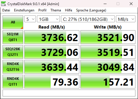

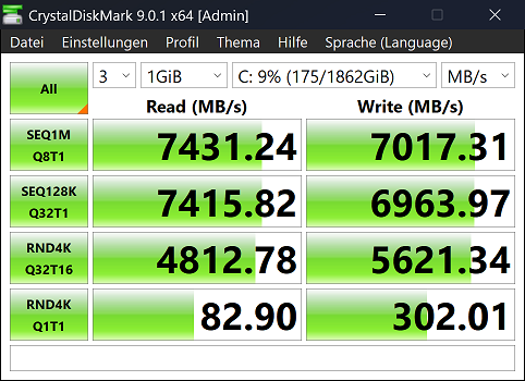

Jetzt nochmal ein vollständiger Vergleich zwischen alten und neuen Treiber mit identischer Version vom DiskMark im nvme Test (Nicht Standard).
Alt:
Neu:
Verbesserungen deutlich messbar. Dabei belass ich es jetzt so. Es hat übrigends gereicht die hinzugefügten Reg-Einträge zu löschen um nach einem Neustart die nvme M2 wieder unter Laufwerke anstatt unter Speichermedien im Gerätemanager zu finden.
Reaktionen: Radulf und Alex***

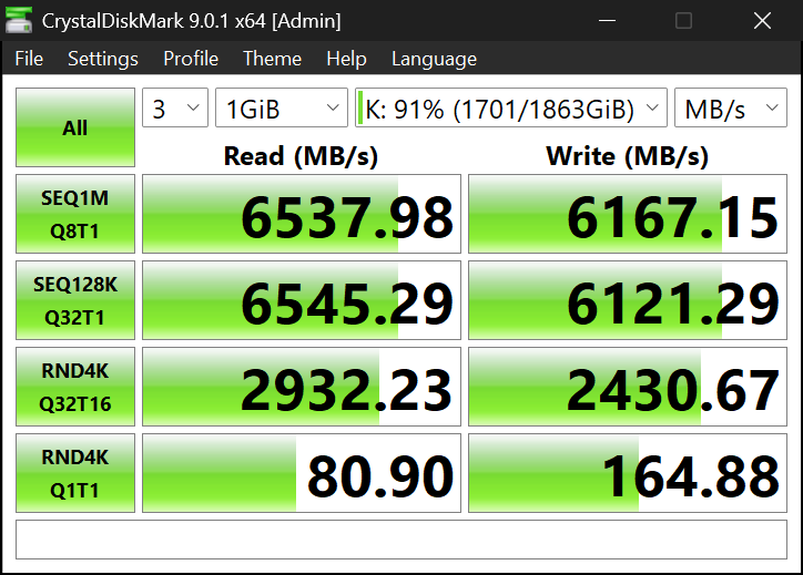

Nur meine zwei WD Black werden im Gerätemanager als Speichergeräte angezeigt. Meine alte Samsun 970 Evo nicht. Vorher nachher zeigt zumindest in der Theorie eine Steigerung. Praxis mal abwarten:

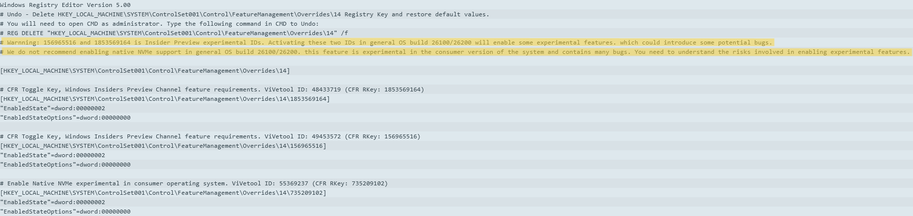

Screenshot 2025-12-23 at 11-57-35 DISCUSSION Windows 11 26x00 native Nvme driver discussion Pa...png
Warnung: 156965516 und 1853569164 sind experimentelle Insider Preview-IDs. Durch die Aktivierung dieser beiden IDs in der allgemeinen Betriebssystemversion 26100/26200 werden einige experimentelle Funktionen aktiviert, die möglicherweise Fehler verursachen können. Wir empfehlen, die native NVMe-Unterstützung in der allgemeinen OS-Build 26100/26200 nicht zu aktivieren. Diese Funktion ist in der Consumer-Version des Systems experimentell und enthält viele Fehler. Sie müssen sich über die Risiken im Klaren sein, die mit der Aktivierung experimenteller Funktionen verbunden sind.
https://forums.mydigitallife.net/th...11-26x00-native-nvme-driver-discussion.89933/
Reaktionen: Dennis_S, MarcelGX, meik0N und 3 andere

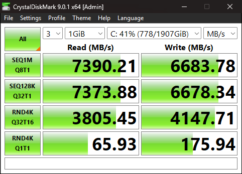

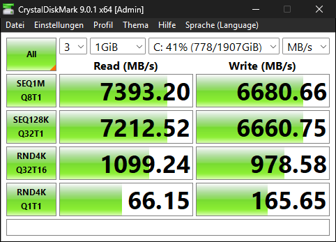

anbei ein vorher/nach Diff. anhand meiner OS-M.2
Lexar NM790 2TB, M.2 2280 / M-Key / PCIe 4.0 x4
Zusammenfassung der Ergebnisse​
  • Sequenzielle Leistung: Nahezu identisch. Das Laufwerk arbeitete bereits am 20.12. am Limit der Schnittstelle (ca. 7.400 MB/s Lesen, was typisch für PCIe 4.0 x4 High-End SSDs ist).
  • Zufällige Leistung (Random 4K): Hier liegt der gewaltige Unterschied.
    • Die Leseleistung bei RND 4K Q32T16 hat sich fast verdreifacht (+246%).
    • Die Schreibleistung bei RND 4K Q32T16 hat sich mehr als vervierfacht (+323%).
Test-Kategorie​
Metrik​
Wert 20.12.​
Wert 23.12.​
Differenz (Absolut)​
Steigerung (%)​
READ (Lesen)SEQ 1MiB (Q8T1)7.393,217.390,21-2,99-0,04%
SEQ 128KiB (Q32T1)7.212,527.373,88+161,36+2,24%
RND 4KiB (Q32T16)1.099,243.805,45+2.706,21+246,19%
RND 4KiB (Q1T1)66,1565,93-0,22-0,34%
WRITE (Schreiben)SEQ 1MiB (Q8T1)6.680,666.683,78+3,12+0,05%
SEQ 128KiB (Q32T1)6.660,756.678,34+17,59+0,26%
RND 4KiB (Q32T16)978,584.147,71+3.169,13+323,85%
RND 4KiB (Q1T1)165,65175,94+10,29+6,21%
vorher:
nachher:
Weil genau das eben die Schwachstelle der bisherigen SCSI-Übersetzung ist. SCSI kann diese starke Parallelisierung (T16) nicht nativ, sondern es muss von der CPU sequentiell ausgeführte SCSI-Befehle übersetzt werden. Es können mit dem SCSI-Treiber also zum Einen nicht mehrer Queues parallel abgearbeitet werden zum Anderen erzeugt dieses Muster (viele parallele, tiefe Queue mit kleinen 4K Zugriffen) einen entsprechend viel Rechenaufwand - beides zusammen erzeugt einen hohen limitierenden Faktor.
Bei nativem NVMe fällt dann sowohl der Rechenaufwand weg und die Queue laufen auch tatsächlich nativ parallel, was zu diesem starken Performancezuwachs führt.
Reaktionen: Oakley und the_IT_Guy

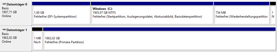

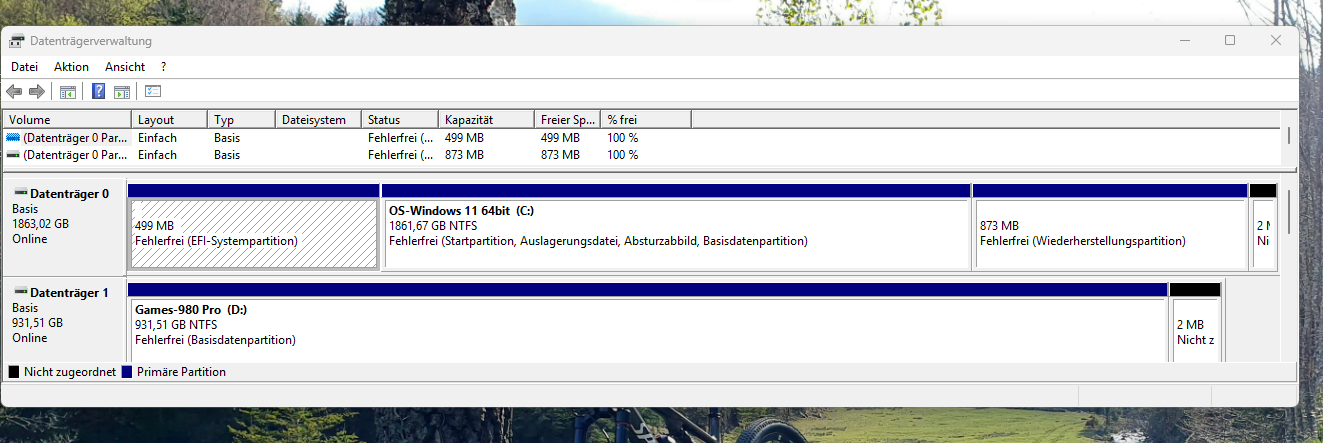

Hallo, habt ihr auch 2MB auf euren Laufwerken die mit den neuen Treibern nicht zugeordnet sind?
Bei mir ist es nur jeweils 1 MB.
Mit dem Partition Manager könnte man die 2 MB mit der Windows C Partition zusammenführen. Würde es gerne mal probieren, ich hoffe dass Windows danach noch startet.
Es sind ja dann keine "Laufwerke" mehr, sondern "Speichermedien". Das wird dann von der 26 Jahre alten Uralt-Software - erkennbar an den Relief-Grafiken, die aussehen wie eine Webseite von 1999 - namens "Datenträgerverwaltung" anders interpretiert.
Außer auf die Anzeige dort hat das aber keine Auswirkungen, es gibt keinen Handlungsbedarf.

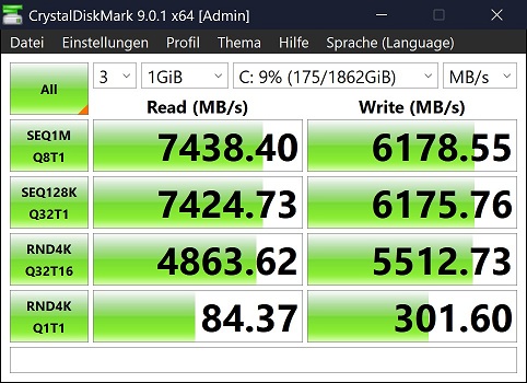

Original (AM4)
Native

und das mit dem Benchmark sieht plausibler aus bei Dir.
