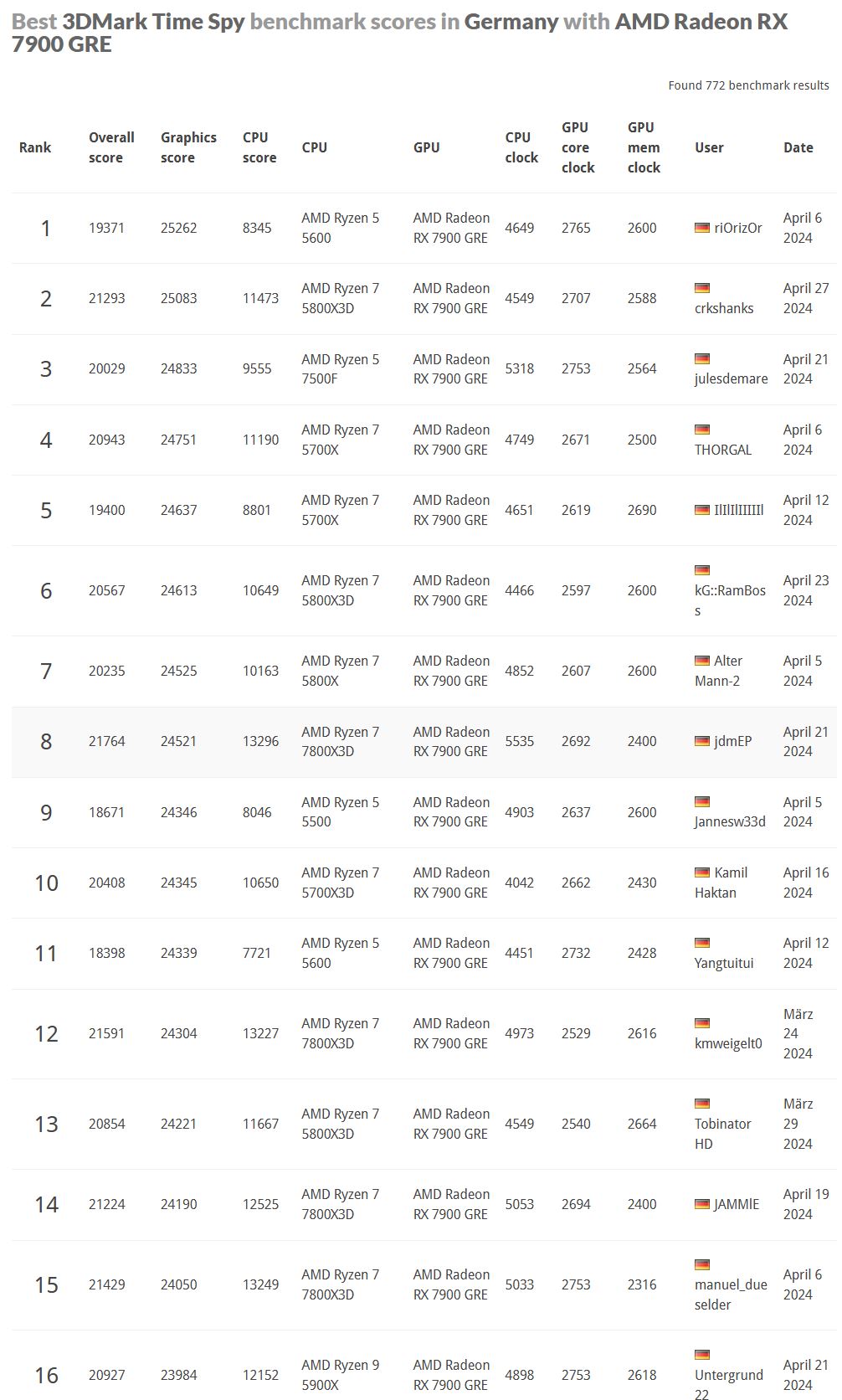

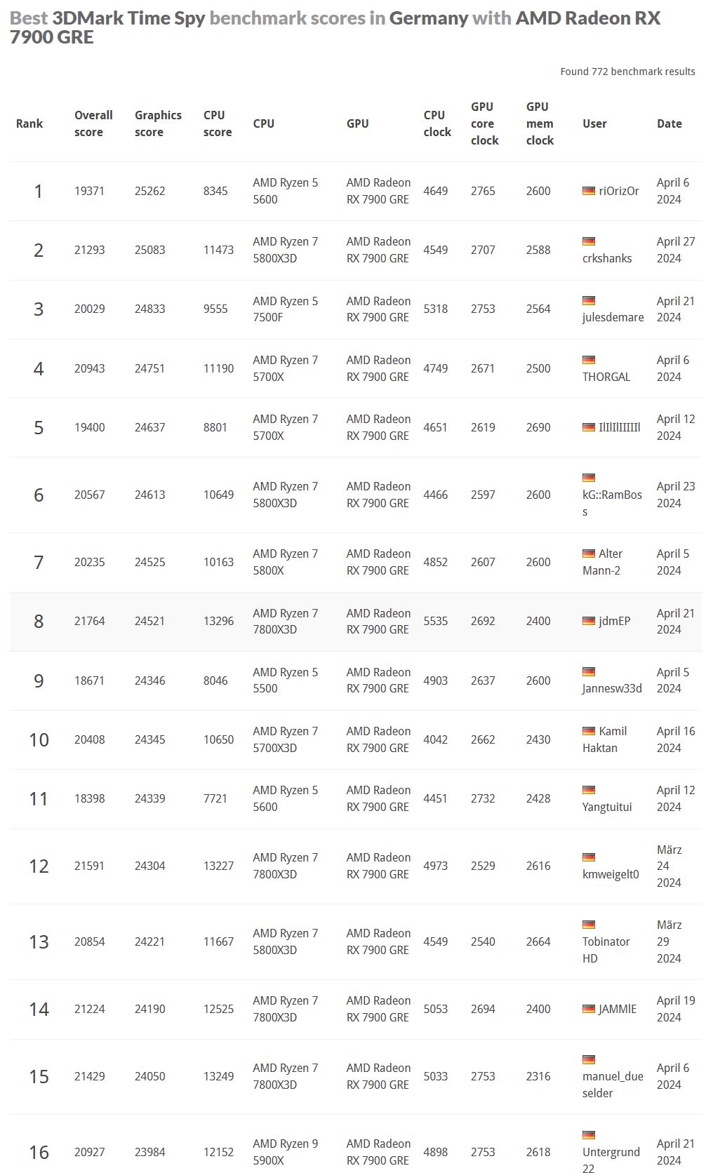

Na wo sind denn Ergebnisse der ganzen neuen GRE Besitzer? So ernüchternd die Ergebnisse?
Ob die dt. User nicht bei CB und gerade in diesem Thread posten, ... ist ne ganz andere Frage.
passende Ergebnisse sind keine Mangelware, siehe Anhang1

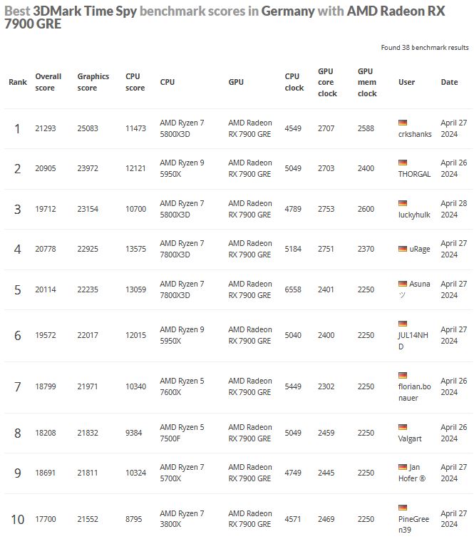

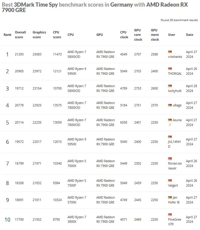

edit: mal nur von diesem WE siehe Anhang2
erstaunlich viele User mit Vram@stock, ... trauen sich wohl noch nicht ans OCen
--> bemerkenswert sind Platz 2 vs Platz 3, da scheint Vram@2600ST? schon in der Fehlerkorr. zu sein
dagegen sieht 2400FT deutlich effizienter aus
--> von Daher würde ich meinen, das die 24/7 von @riOrizOr mit 2416FT gut gewählt sind.
