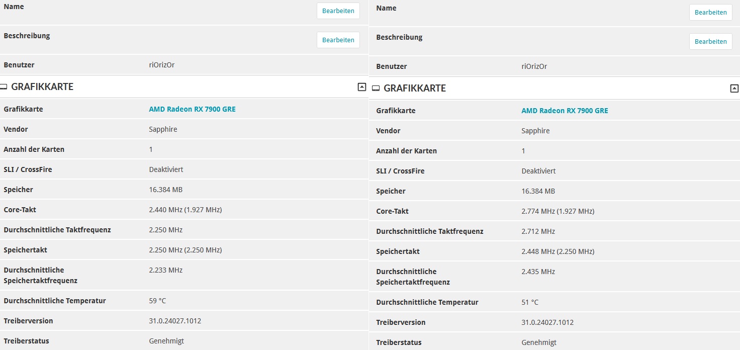

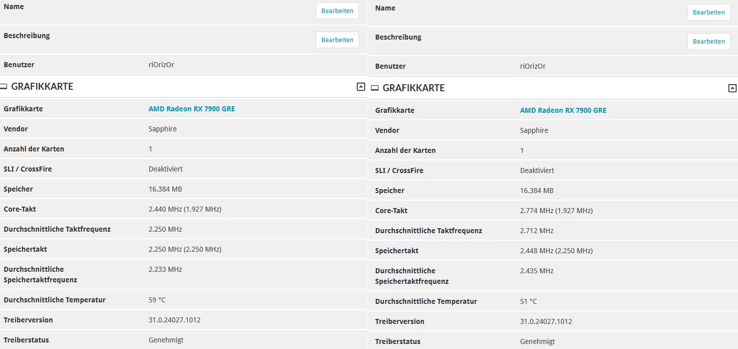

Habe meine heute bekommen, schönes Ding, vorallem leise ist sie.
Über Stabilität usw. kann ich aktuell noch viel und vorallem nichts sicheres sagen. Ich hab die Karte kurz mal an ihre Grenzen gebracht um auszuloten wo ich in etwa stehe...ich bin schon fast einwenig schockiert im positiven sinne. Die GPU ist echt ne Wucht.
Was ich aktuell sicher sagen kann. Meine GPU kann keine 2500 Mem Clock. Da resetet der Rechner nach ner Minute. Die vollen 2800 Mhz Core scheinen wohl fast möglich. Auf der GPU sind Hynix Speicher drauf.
2450 Mem Clock im Treiber -> 2435 unter Timespy.
2800 Core Clock im Treiber -> 2720 Mhz unter Timespy.
Timespy Ergebnis Stock vs OC: 21750 vs 24766
Aktuelle wäre das ein OC von knapp 14%. Da bewegt man sich dann schon richtung 4070 Ti Super.
Ich will jetzt erstmal zoggen ;-) Ich melde mich die Tage nochmal wegen UV und Stabilität.
