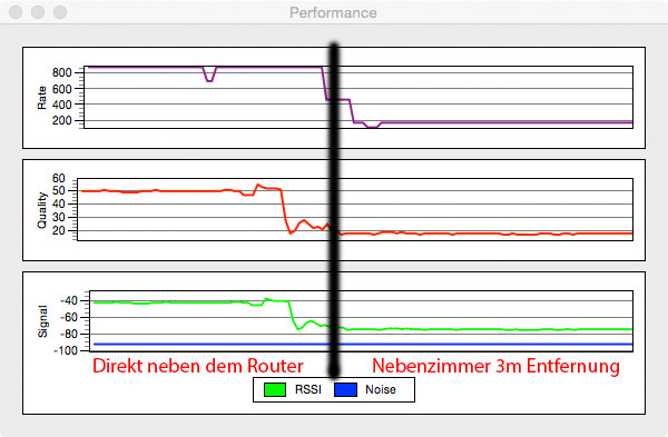

ich habe mir den o.g. Repeater zugelegt um mein WLAN im Hause zu verbessern. Basis WLAN kommt von einer Fritzbox 7390. Ich habe den Netgear aber als zustätzlichen AP aufgestellt, um eine bessere Reichweite zu bekommen, da dieser per LAN mit der Fritzbox angeschlossen ist. Außerdem unterstütz die Fritzbox kein AC-Modus.
Jedoch habe ich keine wirklich gut Verbesserung bis jetzt gesehen, insb. im 5GHz Bereich. Habe auf eine Galaxy S4 die Netgear App für die WLAN Messung heruntergeladen und habe im Nebenzimmer (ca. 2.5m Entfernung) nur eine Signaldämpfung von -78db (poor). Selbst wenn ich direkt neben dem Netgear stehe (30cm entfernt mit Sichtkontakt) so erhalte ich nur eine Singalleistung von -60db (good). Aber sollte ich nicht noch kleinere Werte erhalten, bzw. als "very good" Verbindung ansehen?

Ja, verbunden bin ich mit dem Netgear, da ich sehe kann, dass eine AC Verbindung besteht. Auch ist das 5GHz WLAN von der Fritzbox deaktiviert.
Auch noch mal mit dem WLAN Programm von Netgear geschaut und wenn ich direkt daneben bin, dann sehe ich eine Signalqualität von 100%, das ist ok, aber die Stärke liegt bei rd. -50db am Handy. Wenn ich mit meinem Laptop direkt neben den AP Netgear gehe, dann habe ich eine Stärke von -40db. und Qualität 50% bei rd. 800Mbps.
Siehe Anhang 1. Teil. Beim zweiten Teil wo der Einbruch stattfindet, ist es ein Zimmer weiter (3m Luftlinie).
Und das ist für mich nicht ganz so nachvollziehbar, da außer zwei offenen Holztüren nichts im Wege ist.

Naja, WLAN ist Funk. Es kann tatsächlich auf wenige cm ankommen ob man eine gute oder eine schlechte Verbindung hat. Sobald die Verbindung zwischen AP und Client zu schlecht wird, schaltet die Automatik einen oder gar mehrere Gänge zurück - bis die Verbindung vom Signal her wieder stabil wird. Deswegen kommt in den meisten WLAN-Threads als eine der ersten Antworten "Standort verändern". Den AP etwas höher stellen, weiter nach links und die Antennen senkrecht zur Richtung der Clients ausrichten, das kann manchmal Wunder bewirken ;)
Woher der starke Einbruch? Die Signalstärke als solche ist ja nicht das einzige Merkmal einer guten Verbindung. Die Signale werden moduliert, also mehr Informationen, dichter gepackt. Das Signal kann 100% stark sein, aber wenn durch Störquellen zuviele Paketverluste entstehen, wird eben weniger dicht gepackt und die Übertragungsrate sinkt zum Teil deutlich.
Wenn du die Performance deines WLANs richtig testen willst, solltest du es mal mit iperf/jperf oder netio versuchen. Das sind Tools, die die Übertragungsrate in einem Netzwerk testen. Performance-Graphen oder allgemein Herstelleranzeigen sind nicht unbedingt für ihre Genauigkeit bekannt.
