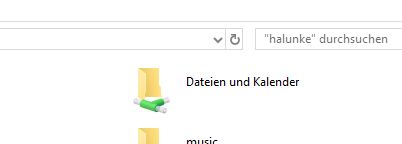

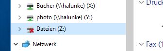

ich hatte vor längerer Zeit einen Netzwerkordner/Laufwerk erstellt, das auf Synology Diskstation hinweist. Jetzt habe ich das Laufwerk/Ordner umbenannt und Dateien gelöscht auf der Synology. Da ist der Netzwerkordner auch nicht mehr vorhanden. Nur, es ist jetzt nicht mehr möglich das Laufwerk in der Win10 Netzwerkumgebung zu löschen. Wahrscheinlich falsche Pfadangabe usw. Versuche mit diversen Tools habe ich schon gemacht, auch den Ornder wieder ursprünglich umzubennen, leider kein Erfolg. Hat vielleicht jemand eine Idee wie ich den wegbekommen kann? Auch in der Registry habs ich schon probiert, aber da habe ich wenig Ahnung. Und ich glaube da sollte man auch nicht zuviel löschen. Vielleicht weiß ja jemand den speziellen Eintrag, wo sich der befindet und hat eine andere Lösung?

Rechtsklick auf Netzwerklaufwerk und entfernen?

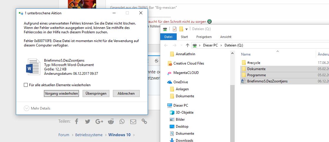

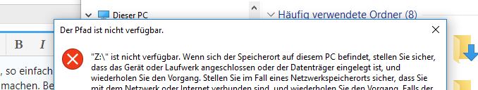

Tja, so einfach könnte oder sollte es sein. Diese Option erscheint nicht! Mit der rechten Maus Option ist da nichts zu machen. Bei Netzwerk verbinden oder trennen, werde ich darauf hingewiesen, es sei nicht mehr vorhanden. Und beim Versuch die Dateien zu löschen, kommt folgende Mitteilung wie im Anhang.

An 2MinutesTurkish : Nein, leider nicht. "Z: Konnte nicht gefunden werden. Danke

Also, wenn ich in der Netzwerkumgebung einen Doppelklick beim Symbol Diskstation mache, erscheinen nicht die Ordner, sonder der erwähnte Netzwerkordner, den es nicht mehr gibt. Wenn ich den dann öffnen möchte, Passworteingabe und dann komme ich auf meine Ordner der Synology.
