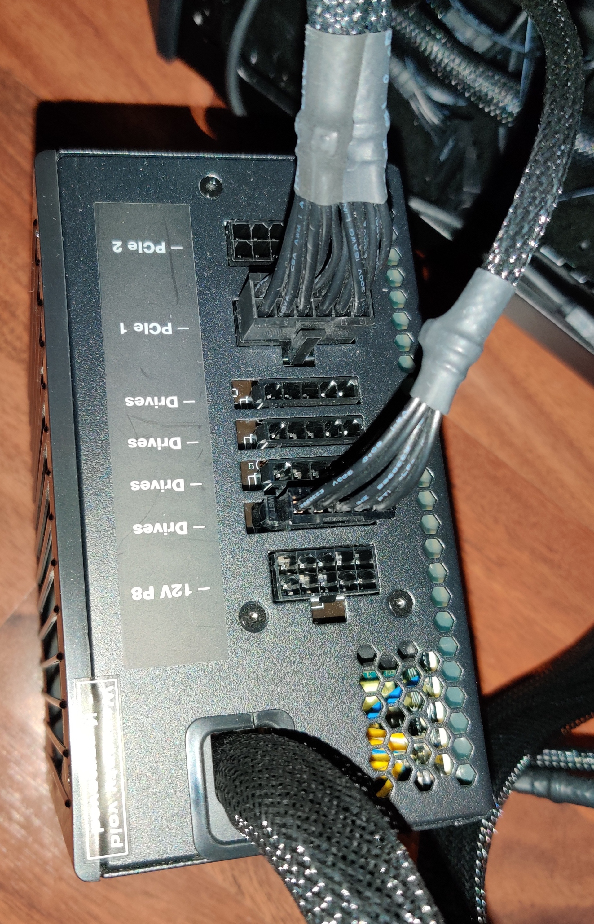

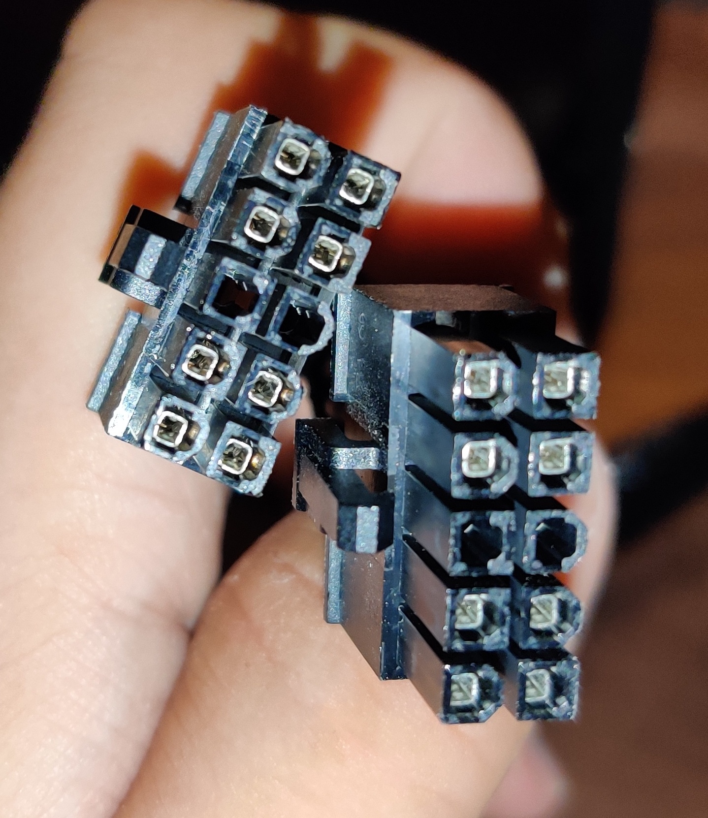

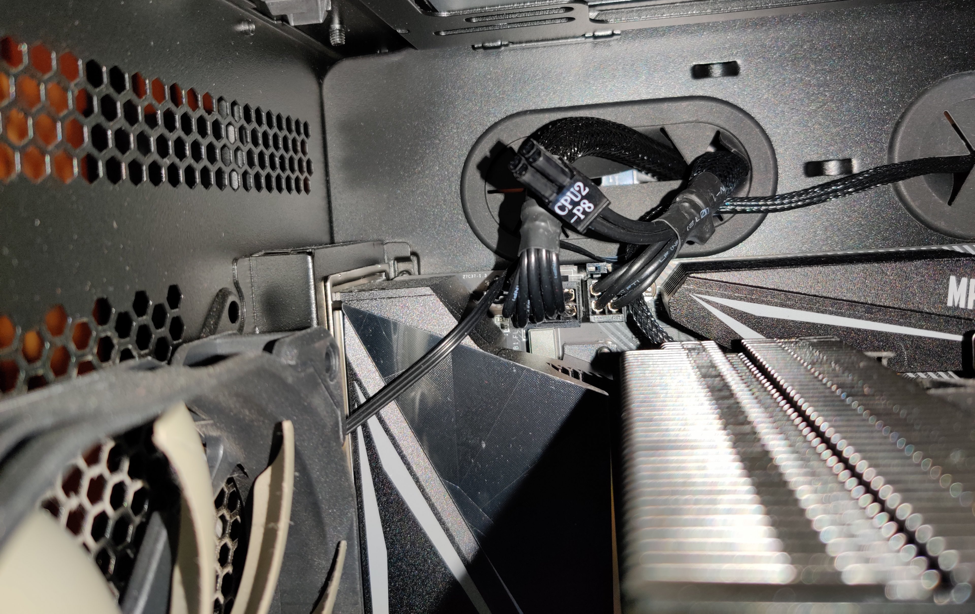

Moin, da mein Netzteil wahrscheinlich kaputt ist möchte ich ein anderes ausprobieren. Dieses hat leider nicht die gleichen Anschlüsse wie mein normales. Nun es handelt sich hierbei um ein bequiet straight Power 10 und hat nur einen Steckplatz für CPU Stromversorgung, jedoch gehen vom Mainboard extra zwei ab, im normalen Netzteil war das kein Problem. Ich Frage mich nun wie ich die Stromversorgung anschließen soll. Ich will das System nur kurz damit testen, jedoch auch die Volllast der CPU (Ryzen 9 3950x) reizen. Ist es möglich das System auch nur mit dem Main Stecker zu befeuern?
Ich danke im vorraus. Anbei ein paar Fotos.

im Normalfall wird auch nur ein 8Pin benötigt, der zweite 4 oder 8Pin ist eher optional.
Von daher einfach nur den 8pin verwenden
ein einzelner 8pin ist völlig ausreichend. und bevor der nicht mehr genug strom liefern kann sind bei dem MB längst die VRMs verglüht.
Ach so, du willst die Kabel von deinem alten Netzteil drin lassen? das geht nicht, die Kabel sind auf der Netzteil Seite nicht genormt, jeder Hersteller hat da ne andere Pin Belegung

Den 4-Pin am Board kannst du weglassen, das ist sowieso nur ein Marketing-Gag...
Wenn die beiden NT nicht aus der exakt selben Serie sind, auf gar keinen Fall die modularen Kabel des alten NT an dein Ersatz-NT anschließen! Hardware-Defekte wegen anders belegter Pins sind sehr wahrscheinlich.
diese photos... meisterleistung, das typenschild des unbekannten netzteils präzise wegzulassen.....
im ernst, es wäre doch eine gute idee, das auch abzubilden, oder ned?

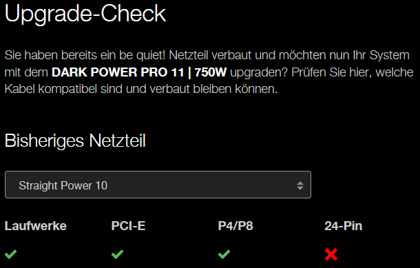

Beide von bequiet einmal straight Power 10 und einmal DARK Power 11 750w
Sorry 😅
@bisy @lkullerkeks:
grundsätzlich völlig richtig, Straight Power 10 und Dark Power Pro 11 sind da aber untereinander kompatibel.
@Zockoramer: gleicher hersteller allein bedeutet nicht dass es kompatibel ist, aber siehe oben.
