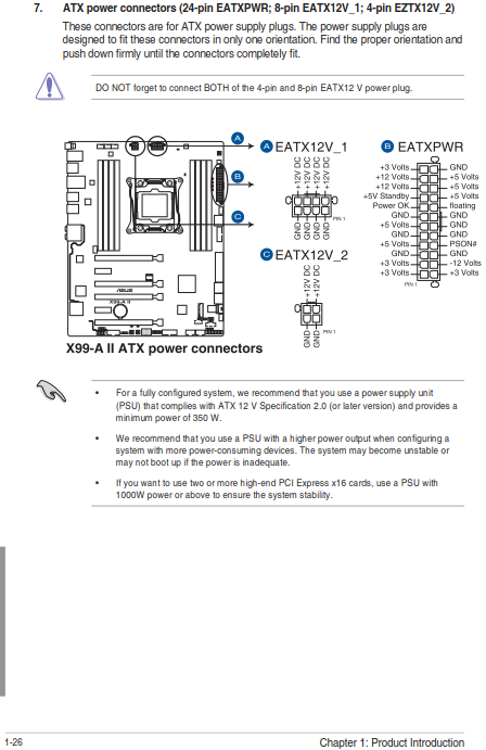

Laut Anleitung des Mainboards soll ich:
24-pin EATXPWR (=> da als 20+4))
8-pin EATX12V_1 (=> da als 4+4)
4-pin EZTX12V_2 (=> nicht da)
anschließen.
ich dachte eigentlich ein passendes Highend PSU gekauft zu haben. Gibts da irgenwas das ich tun kann?

Laut Handbuch wird darauf hingewiesen mal solle nicht vergessen beide (4 PIN + 8 PIN) anzuschließen. Von optional steht da nichts.

Steht tatsächlich so im Handbuch, ist schon komisch, beim X99-Deluxe II steht z.B. nur drin, dass das System ohne den 8-poligen EATX12V_1 nicht booten wird.
Die Empfehlung lt. Handbuch ist eindeutig und man solle beide anschließen
Ok, bei dem Board steht tatsächlich nichts von Optional im Handbuch dabei... das sollte sich aber mit einem Adapter lösen lassen. Kritisch würd ichs nur sehen wenn du da drei RX480 oder so rein stecken willst ;-)

Der EATX12V_2 ist dafür da, damit die CPU VRM immer 12V bereitstellt.
Das ist aber nur beim extremen Übertakten relevant.
Dh ich brauch das nicht? Ziel ist auf 4 Ghz zu übertakten.
Sorry wenn ich mich gerade blöd anstelle...

du brauchst ihn nicht, hab mein rampage v + 5960x auch nur mit dem 8 pin verbunden, den 4 pin hab ich weg gelassen. solange du nicht über 1.4 vcore gehst wirst du den stecker nicht brauchen.
edit hab auch aus dem ROG Forum irgendwas im Kopf, dass man den zusätzlichen Anschluss nur braucht, wenn man in Richtung 3/4 way SLI geht oder für extremes übertakten. Normalerweise bekommt das Board genug Saft, 4 Grafikkarten ziehen aber wieder 4x75W übers Board und dann könnte der 24 Pin nicht mehr ausreichen oder es fließt zu viel Spannung durch einen der Spannungswandler, je nachdem wie das Board geschaltet ist, könnte es sein, dass das Board bei Benutzung des 2. Anschlusses die Spawas besser entlastet, ist jetzt nur so ne Theorie von mir.
Und dann halt noch die Sache mit dem extremen Übertakten, wenn deine CPU so viel Power braucht, dass der 8 Pin nicht mehr ausreicht, kann es sein, dass zu viel Strom durch den 8 pin aufs board kommt, spawa könnten probleme bekommen, wenn der 2. 12V an nem anderen hängt entlastet das den spawa, die sind auch nur bis xy Ampere ausgelegt. Und die 2. Sache ist halt die Tatsache, dass bei extremem OC der Verbrauch ja eh so hoch steigt, dass die ATX Vorgaben überschritten werden müssten (oder die schutzschaltung vom netzteil springt an und es geht aus) und nur durch den 2. 12V 4 Pin können die Vorgaben dann eingehalten werden, die Vorgaben sind ja auch dazu da, um Feuer im Case zu unterbinden, gab damals nen Problem beim X99 deluxe, wo die Kombo aus Singlerail Corsair NT (neuere rev war multirail) und der Stromverteilung in der VRM das Bosrd gegrillt hat und weil OCP bei dem NT softwareseitig hätte aktiviert werden müssen gleich die CPU mitgegrillt hatte, Asus konnte das durch nen Bios update beheben, der Fehler lag irgendwie schon fast bei allen dreien, corsair wegen dem fehlenden ocp auf der singlerail beim 12V, asus wegen dem design der vrm und intel musste asus damals irgendnen code geben für das design der vrm...warn ganz komischer fehler für den keiner was alleine konnte. Aber daran sieht man was passiert wenn die vrm zu viel spannung bekommt :D
Beim Rampage V steht im Handbuch allerdings OR und nicht AND :-(
