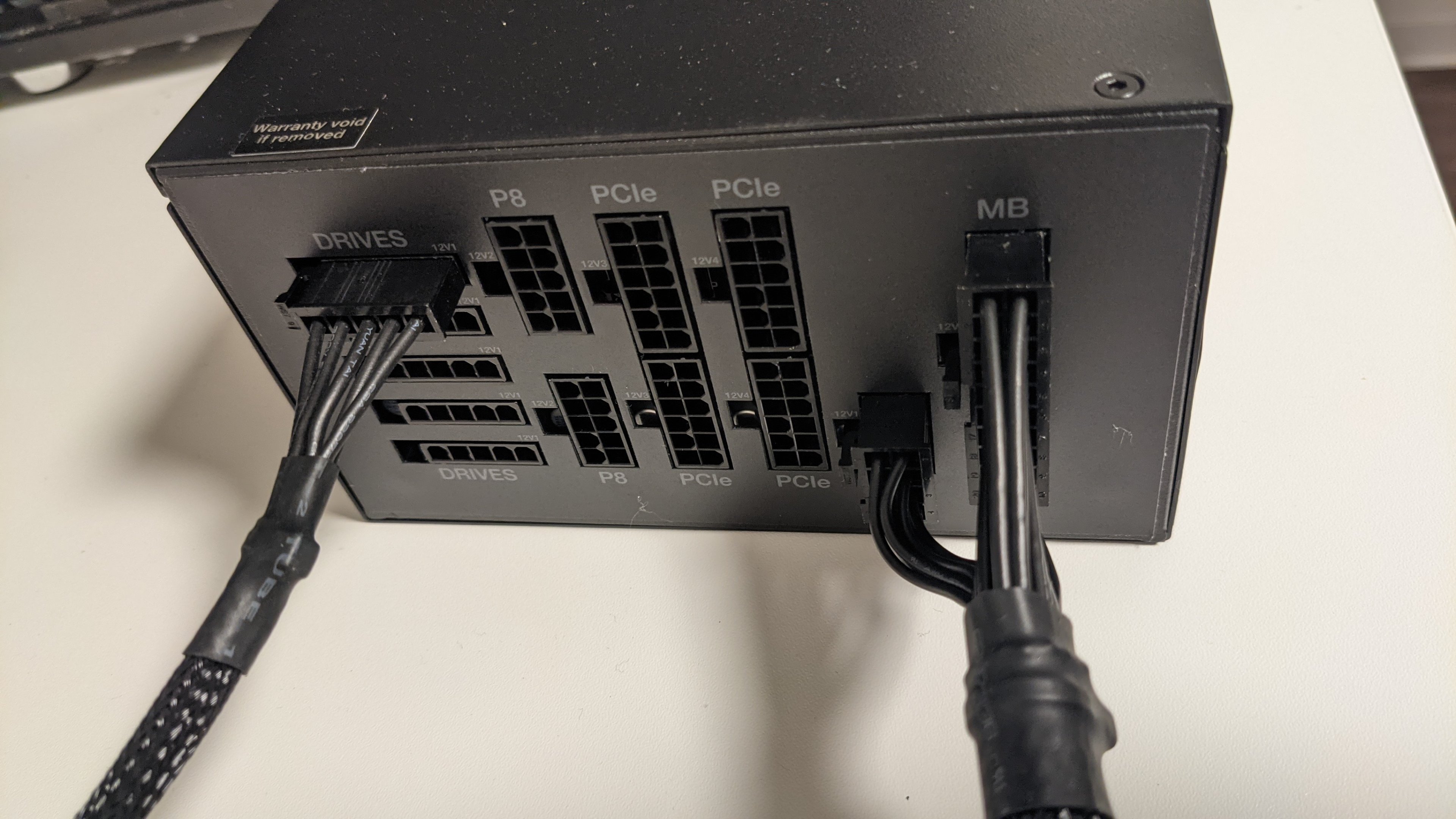

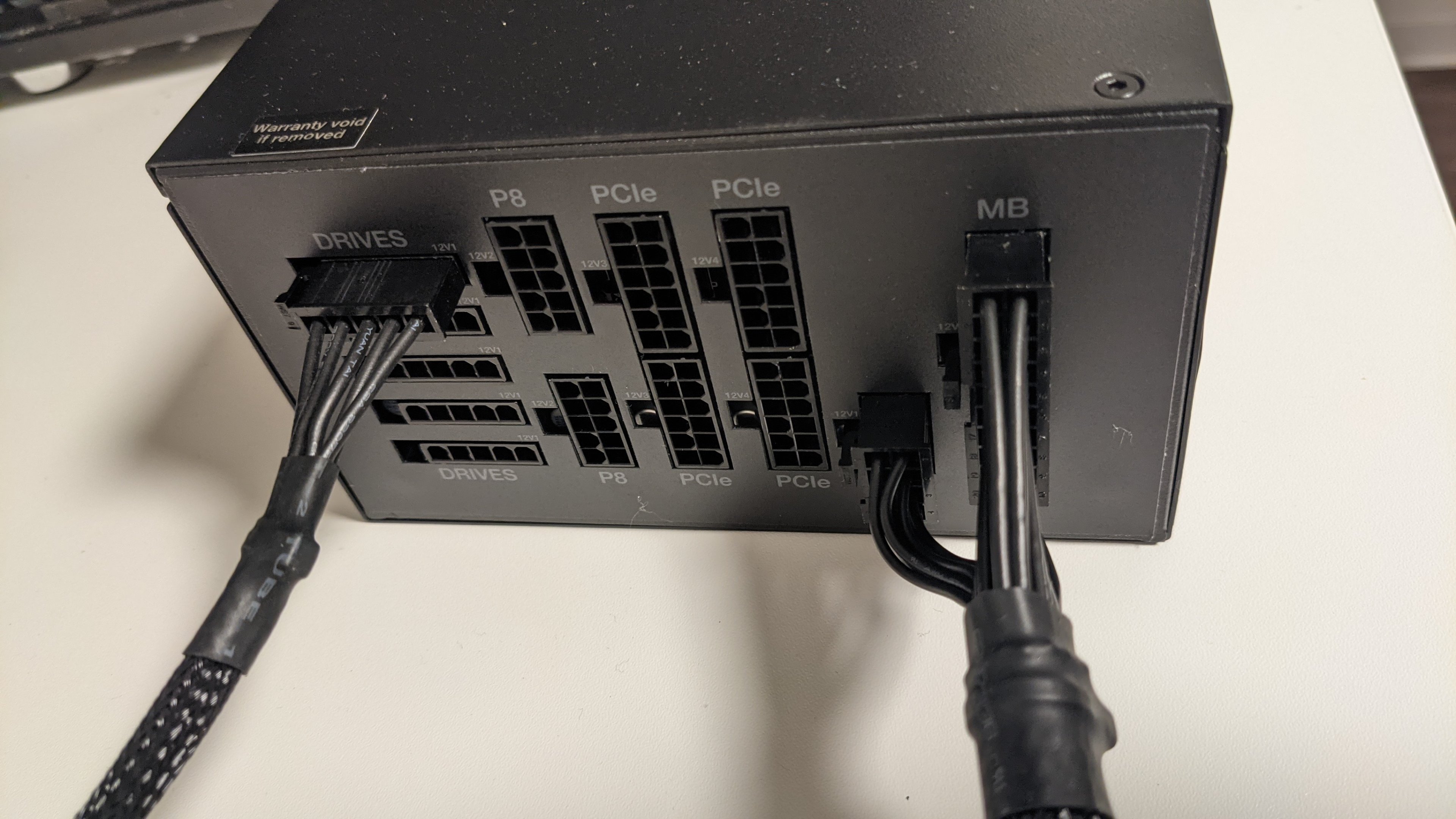

Hallo, bin grade am Netzteil einbauen und hätte eine Frage. Am Netzteil sind PCIe 12v3 und PCIe 12v4 Anschlüsse für die Grafikkarte(siehe Foto). Ist das nur Beschriftungsmäßig oder gibts da einen Unterschied? Habe eine RTX 2070 SUPER falls das relevant ist. Ach ja und könnte mir wer sagen ob der P8 Anschluss für die CPU ist und ob ich beim Motherboard Stecker am Netzteil beide Stecker einstecken muss, hab mein Netzteil noch nie gewechselt,kenn mich da nicht so aus.

du schliest die grake n beide an.
weil *eine zu kapp ist.
mit ZWEI Kabeln.!!!
Reaktionen: AB´solut SiD
Dazu gibts im Handbuch sogar eine Zeichnung wie die Rails aufzuteilen sind.
Reaktionen: coasterblog

ja, es müssen beide NT-seitigen anschlüsse für den 24pin genutzt werden. ja, P8 ist CPU. die stecker passen aber auch nur da wo sie hingehören.

P8 ist für die CPU und muss beim Mainboard oben Links an den EPS. Ein Kabel vom Netzteil reicht dafür, wo du es einsteckst ist egal. Die Grafikkarte solltest du aus 12V3 und V4 mit 2 Kabeln versorgen, falls möglich.

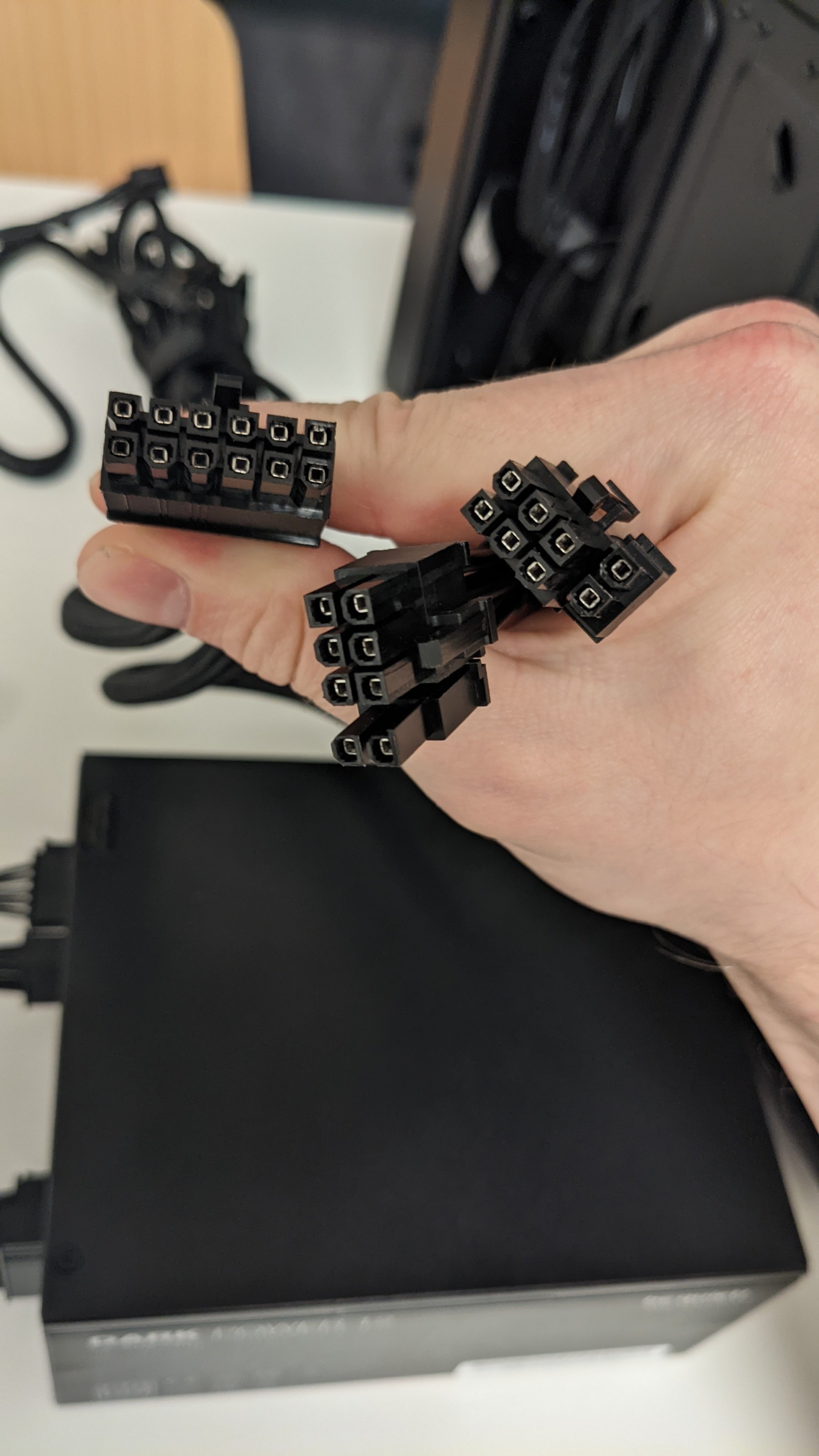

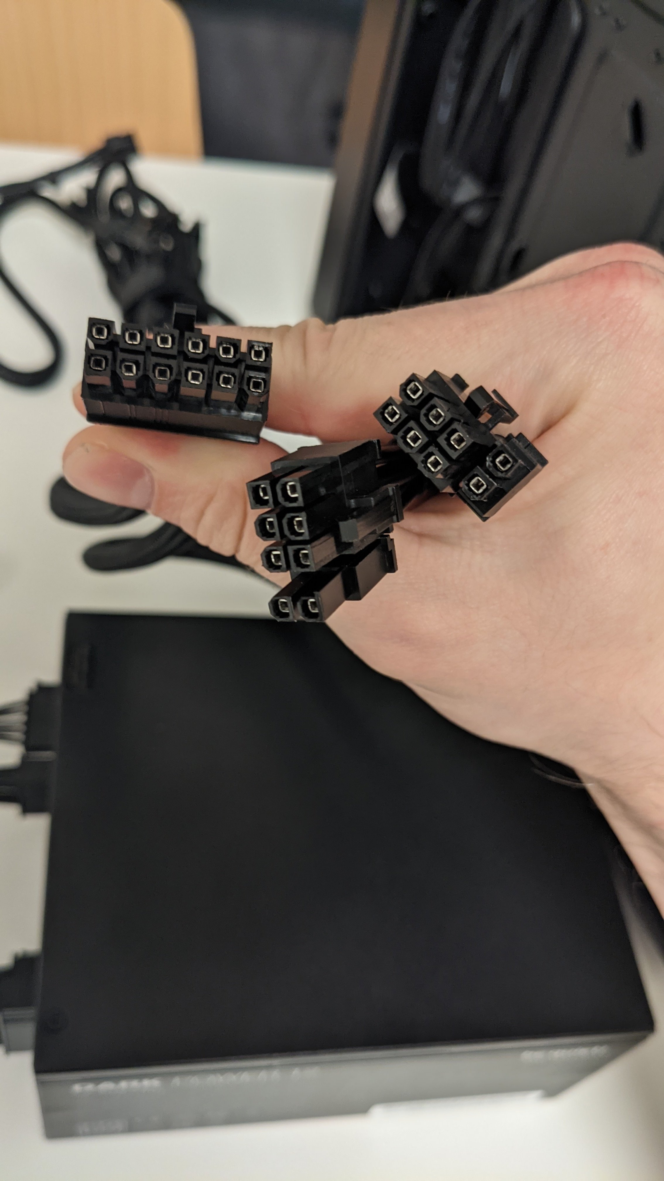

Danke dir ghecko! Jetz is das bisschen verständlicher. Das Kabel für die Graka ist so ein Splitter Cable (siehe Foto) also da würde nur das eine passen.
wie meinst du das?
wie schon geschrieben wurde verwendest du optimalerweise zwei kabelstränge und schließt die graka so an 12V3 und 12V4 an. die beiden rails haben mit je 30A, also 360W, aber auch einzeln genug power für ne 2070S inklusive lastspitzen.
edit: sollte die karte nur einen stromanschluss haben hat sich das eh erledigt.
edit²: wobei mir gerade spontan keine 2070S mit nur einem 8pin einfällt. wäre auch außerhalb der PCIe-specs.
Naja die Graka hat einen 8 pin Anschluss und einen 6 pin und eins dieser Kabel hat 16pins,also würde das mehr als ausreichen,oder meinst du das ich 2 Kabel verwenden soll und dann eines in den 8 pin Anschluss der Graka und eines in den 6pin?
Ach ok, wie gesagt, erstes mal dass ich ein neues NT einbaue haha. Vielen Dank dir!
