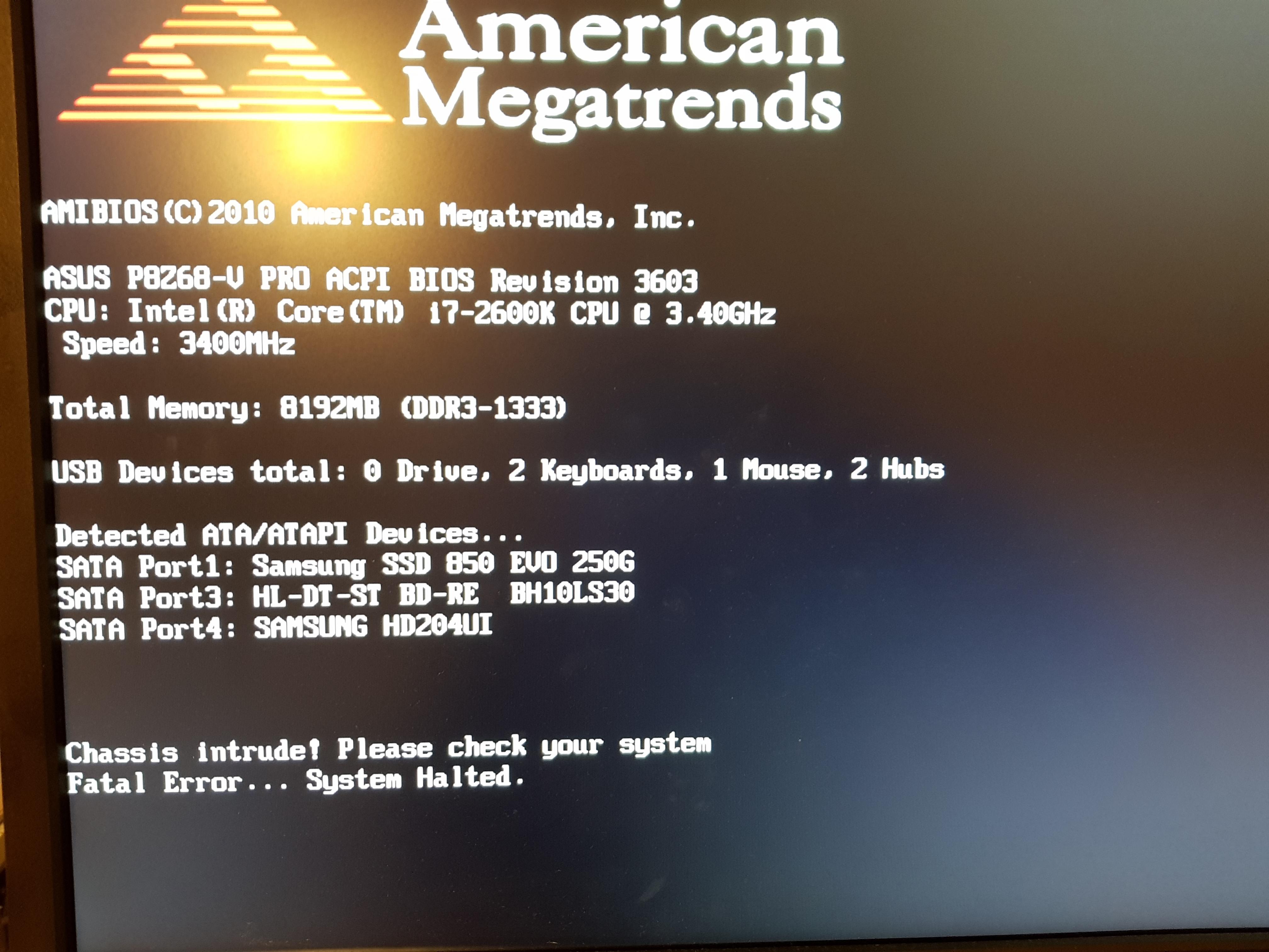

Hallo Leute,
bei meinem Rechner ist folgendes Problem. Wenn der PC komplett aus ist(stromlos) und ich den Rechner dann am nächsten Tag einschalte dann bleibt er bei dieser Meldung hängen (siehe Foto)
Dann drücke ich den Einausschalter nochmal und dann startet der ganz normal.
Ist das Netzteil hier evtl. schuld daran?
Schalte den Chassis Intruder im Bios aus! Du hast nen Alarm eingestellt aber gar keinen Alarmschalter!
Habe in meinem Bios keine Einstellung gefunden wo ich das abschalten kann.
Ich habe die Biosbatterie getauscht und jetzt passt es.
Also das Netzteil war 100% nicht schuld, wie zuerst von mir vermutet:rolleyes:
Danke euch trotzdem für die Hilfe:)
