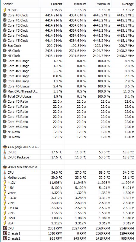

Werte sehen unter HWMonitor ja auch alle gut aus von daher.

Dein Hauptproblem ist wohl eher CPU und Board, denn das NT bricht unter Last nicht ein, wie man an der sehr stabilen 12V-Leitung sieht. Auch 3,3V und 5V liegen im idealen Bereich und schwanken wenig.
Was aber auffällt, ist die typische Asus-Krankheit, dass die CPU-Spannung unter Last einbricht, wenn auch nicht so stark wie bei manchen anderen Asus-Boards. Dadurch muss die Ausgangsspannung unverhältnismäßig hoch angesetzt werden, um unter Last genügend Saft zu liefern.
Du bist also eher mit CPU und/oder Board am Limit, aber nicht mit dem NT... ;)
