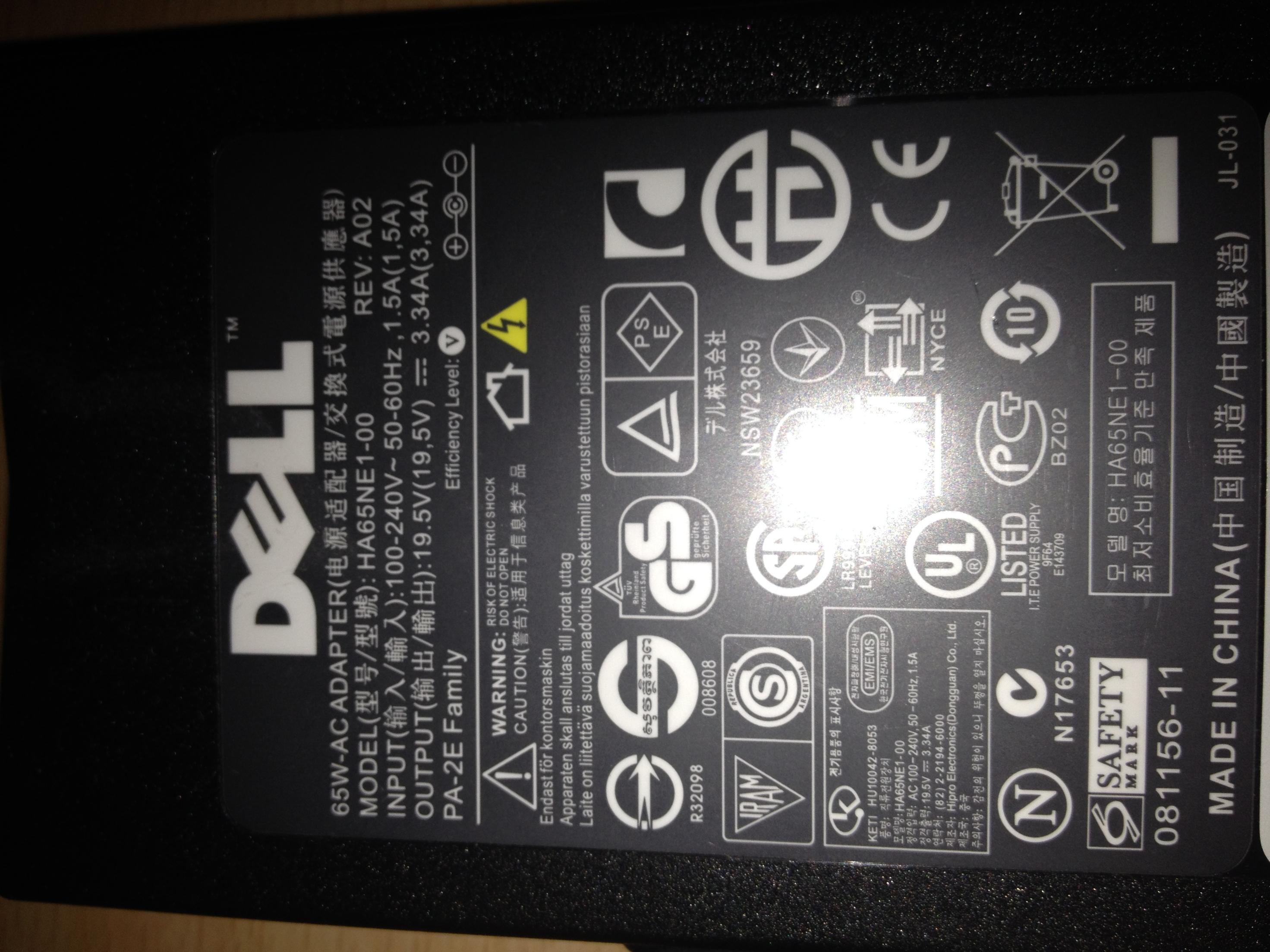

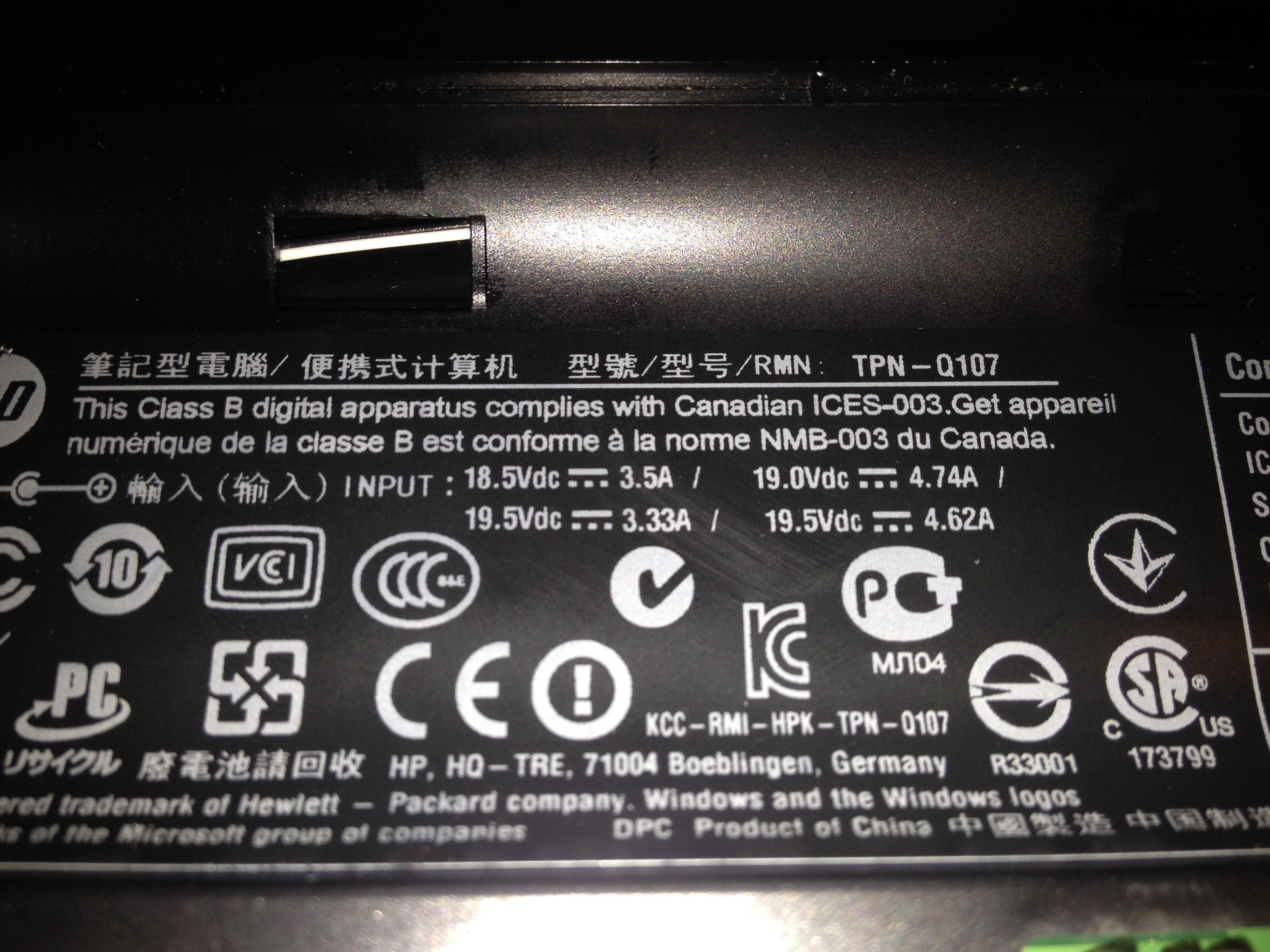

Ich weiß aber nicht die Spannung etc vom alten bzw anderem Netzteil.
Dann würde ich es definitiv nicht ausprobieren.
Die Spannung muss passen, sonst zerschießt du dir dein Gerät.
Vielleicht steht es an der Ladebuchse oder dem Typenschild.
Zur Not Hersteller fragen.
Das steht drauf, passt's?
Dell ungleich HP was das Netzteil angeht - auch wenn sie den vermeindlich gleichen Stecker haben.
von der Spannung her etc. geht es, einfach mal das Dell Netzteil im ausgeschalteten Zustand einstecken und schauen ob der Akku geladen wird.
Dürfte aber eigentlich nicht funktionieren.
Andernfalls ein neues kaufen, kostet nicht die welt ;)
