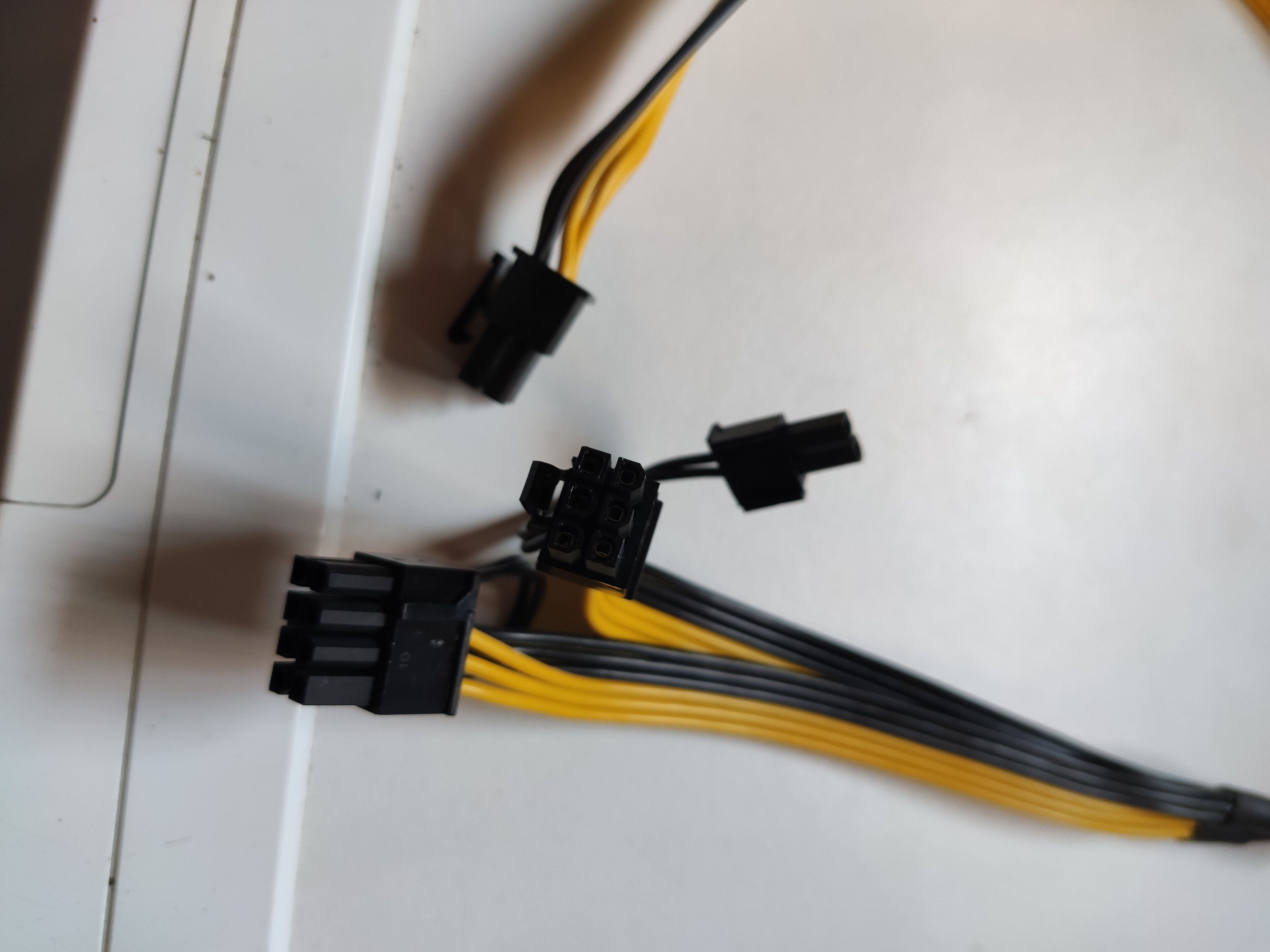

Beim Netzteil war nur ein Kabel mit Y Anschluss dabei, habe aber noch ein Kabel hier liegen gehabt.
Allerdings startet der Rechner nicht wenn ich das Kabel mit Netzteil / Graka verbinde.
Entferne ich das Kabel, startet der Rechner normal.
Ich glaube nicht, dass das Netzteil zu wenig Saft liefert. Ich hatte das gleiche Problem mit der 1070ti weshalb ich auf die Y- Variante wechseln musste. Will ich aber jetzt nicht bei der RX machen da das ja nicht so gut sein soll...

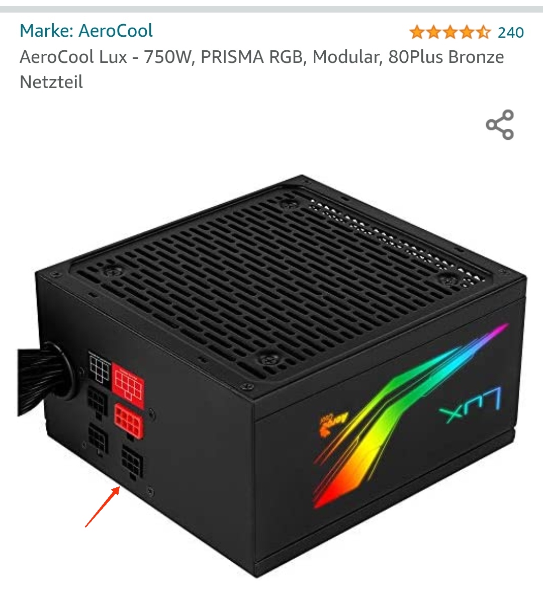

Woran kann das liegen? Ich habe schon ein anderes Kabel getestet, gleiches Problem. Auch habe ich am Netzteil einen anderen Anschluss versucht, auch keine Änderung. (Wie man auf dem Bild sieht, hat das Netzteil 2x 6 Pin frei.)
Schlechte Idee, die Kabel sind oft nicht gleich belegt/verschaltet. Selbst innerhalb der selben Marken.
Reaktionen: OlliXS1984
Bei dem Netzteil https://geizhals.de/aerocool-lux-rgb-modular-750m-750w-atx-2-4-a2152681.html
sollten zwei 6/8-Pin PCIe-Kabel beiliegen oder mindestens ein Kabel mit zwei 6/8-Pin Steckern.
Das Netzteil wird nicht gerade der Brüller sein was Qualität angeht, aber...
Wenn überhaupt darf man nur die beim Netzteil mitgelieferten Kabel verwenden!
Da gibt es keine Standard-Belegungen und ein anderes Kabel, das zu einem anderen Netzteil gehört, kann (zumindest auf der Netzteilseite) anders belegt sein.
Wenn du Glück hast, greift eine Schutzschaltung im Netzteil und es schaltet sich ab oder gar nicht erst ein.
Wenn du Pech hast, gibt es einen satten Kurzschluss und reißt den ganzen Rechner in den Tod.

Durch deine Rumspielen schaltet das Netzteil zum glück aus und macht kein Abflug per Rauchzeichen!
Das Netzteil hat nur ein Anschluss für Grafikkarten, deswegen ist er auch extra Rot!
Die schwarzen Anschlüsse sind nur für Festplatten und Co!
Aerocool ist bekannt für Nutzung von Fake-Zertifikaten.
Und mal ehrlich ein angebliches 750W-Netzteil das nur ein Kabel mit zwei 8-pin Stromanschlüssen hat? Das ist 400W-Klasse
