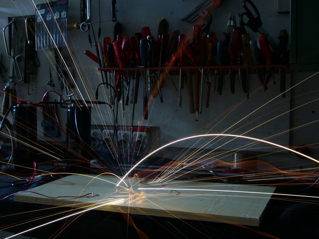

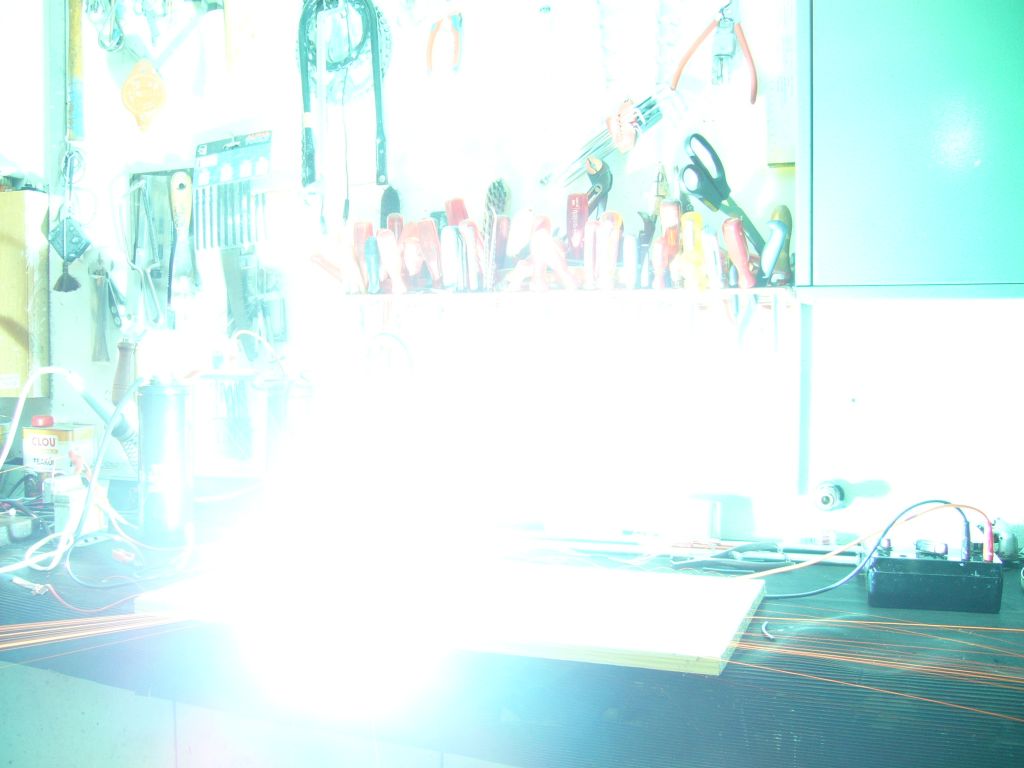

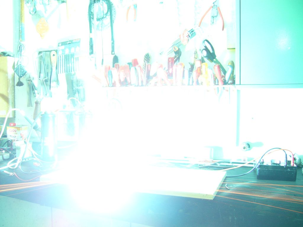

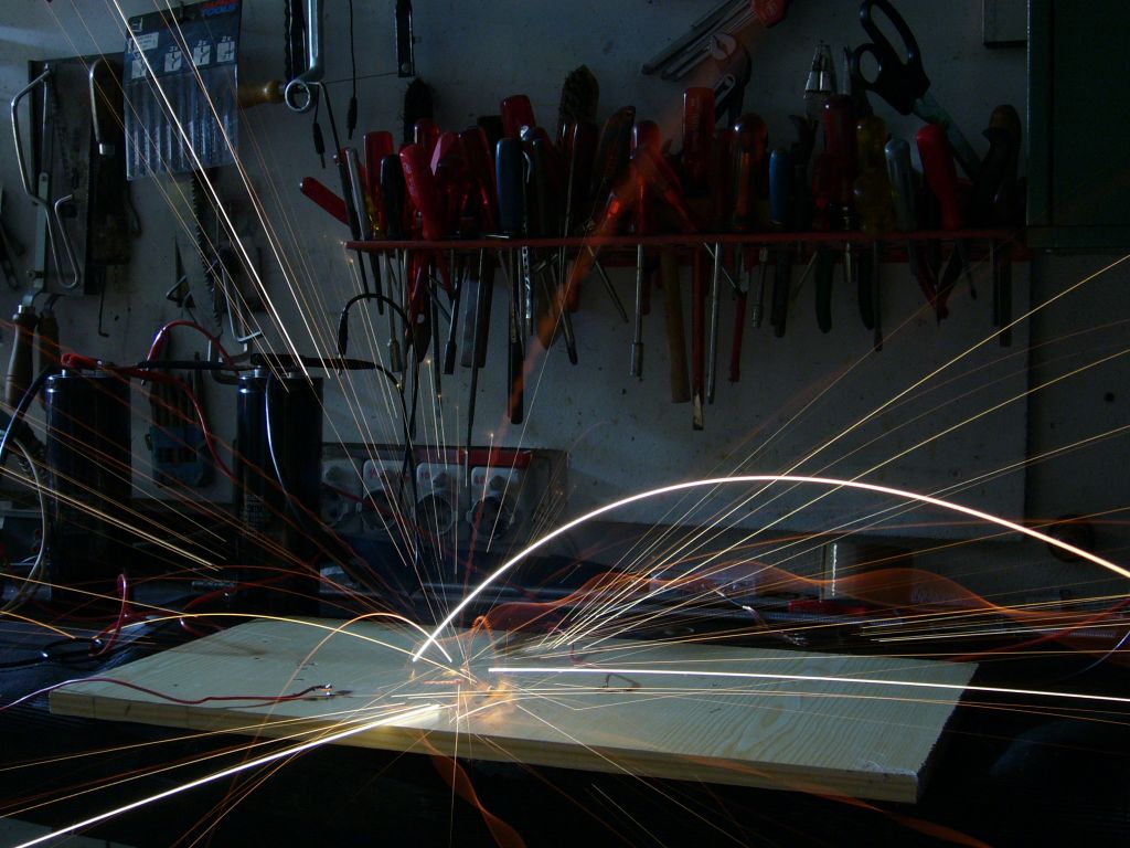

Entscheidend ist die Zeit, in der die Energie freigesetzt wird.
2 Caps mit je 4700µF und 470V wurden in Reihe geschalten und auf 630V (1000V-Brückengleichrichter) geladen.
Nach dem Kurzschluss waren noch 200V drin. Somit sind lediglich 217J frei geworden, was sich aber in einem ohrenbetäubenden Knall und hellem Blitz geäußert hat, welcher locker jeden Sylvester-Chinaböller zur Knallerbse degradiert. Die momentane Leistung beträgt mehrere hundert Kilowatt.
