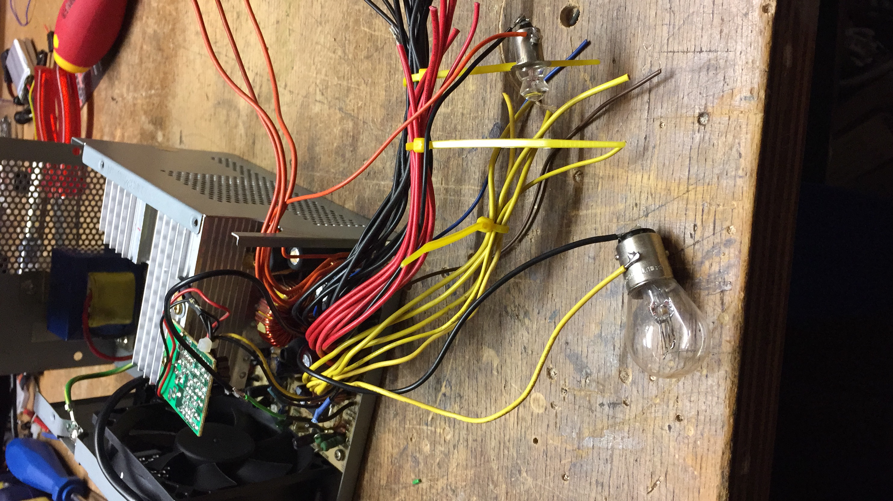

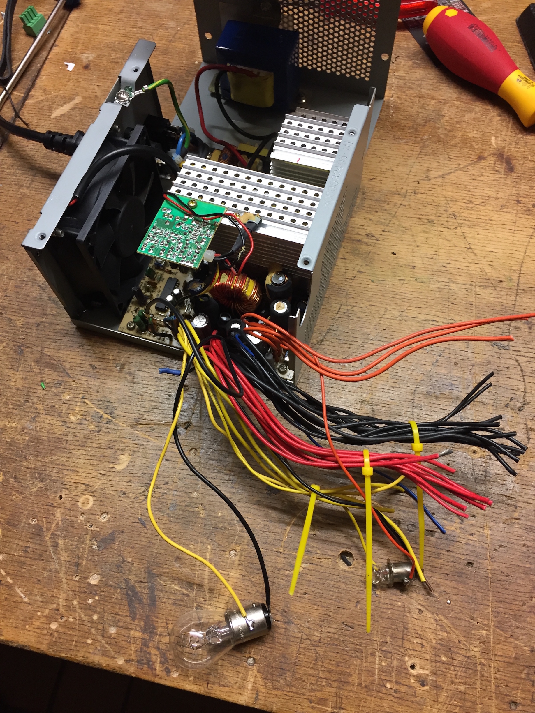

Grüße euch.

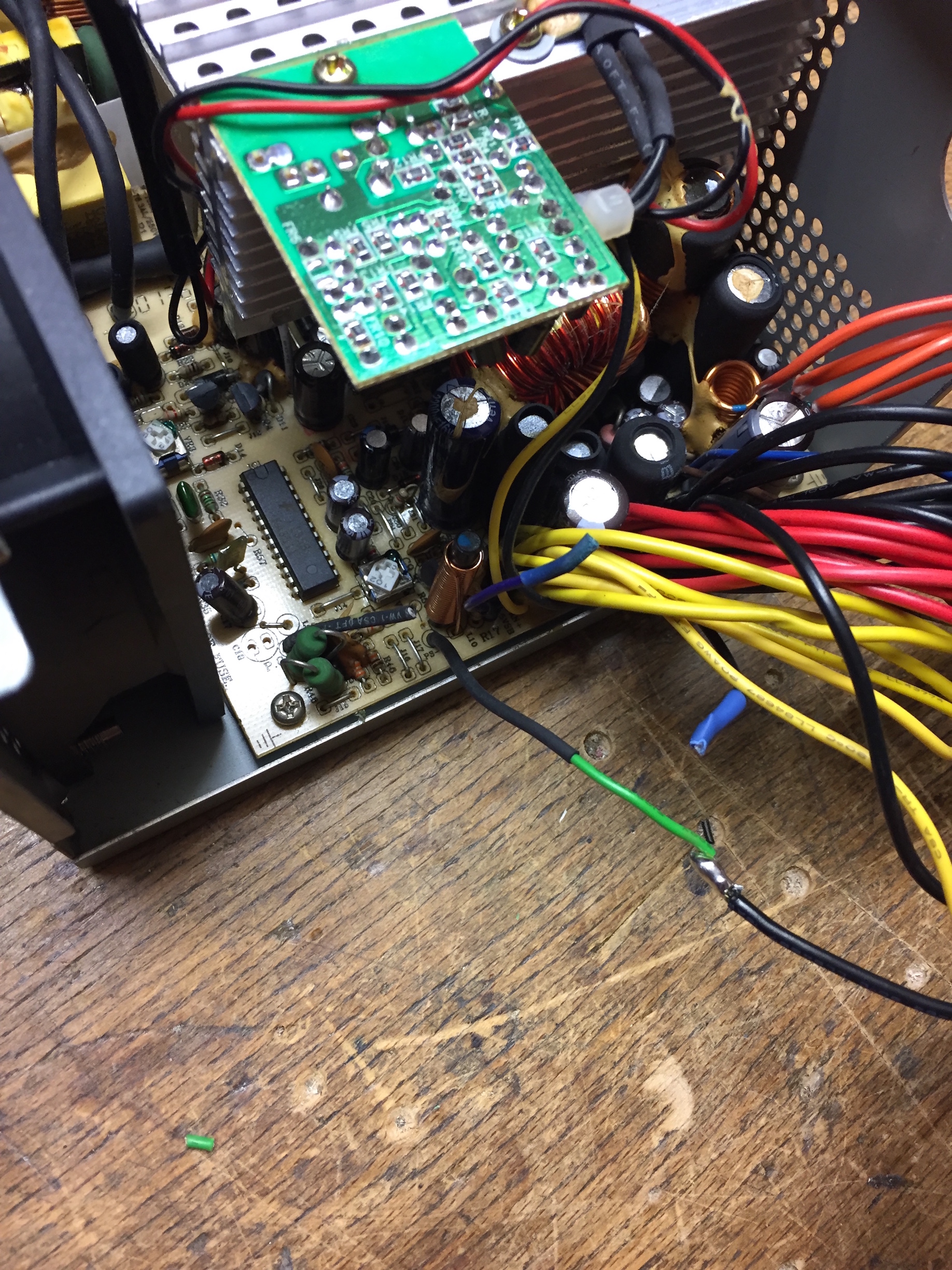

Habe aus meinem alten PC ein Netzteil ausgebaut (dieses ging noch zu 100%)

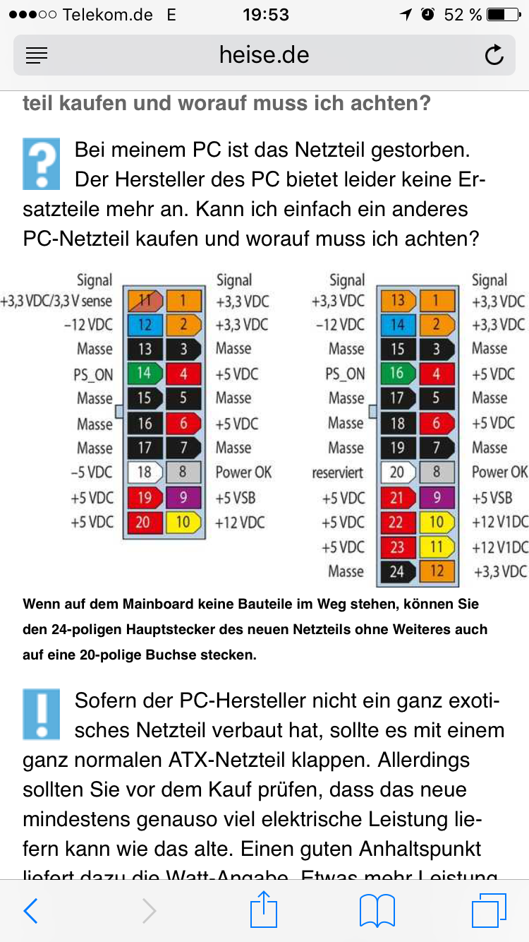

Nun habe ich grün mit schwarz verbunden und dachte das reicht.
Habe dann noch gelesen, dass auf 5V ein kleiner Verbraucher sein muss damit es angeht.
Bringt aber auch nix.
Habe nun auch noch auf 12V eine 21W Birne dran gelötet...
weiß und lila sind gestutzt...ansonsten sind da noch braun und blau. aber all die braucht man nicht soweit ich weiß
230V kommen an.
Kann noch jemand was dazu sagen?
danke

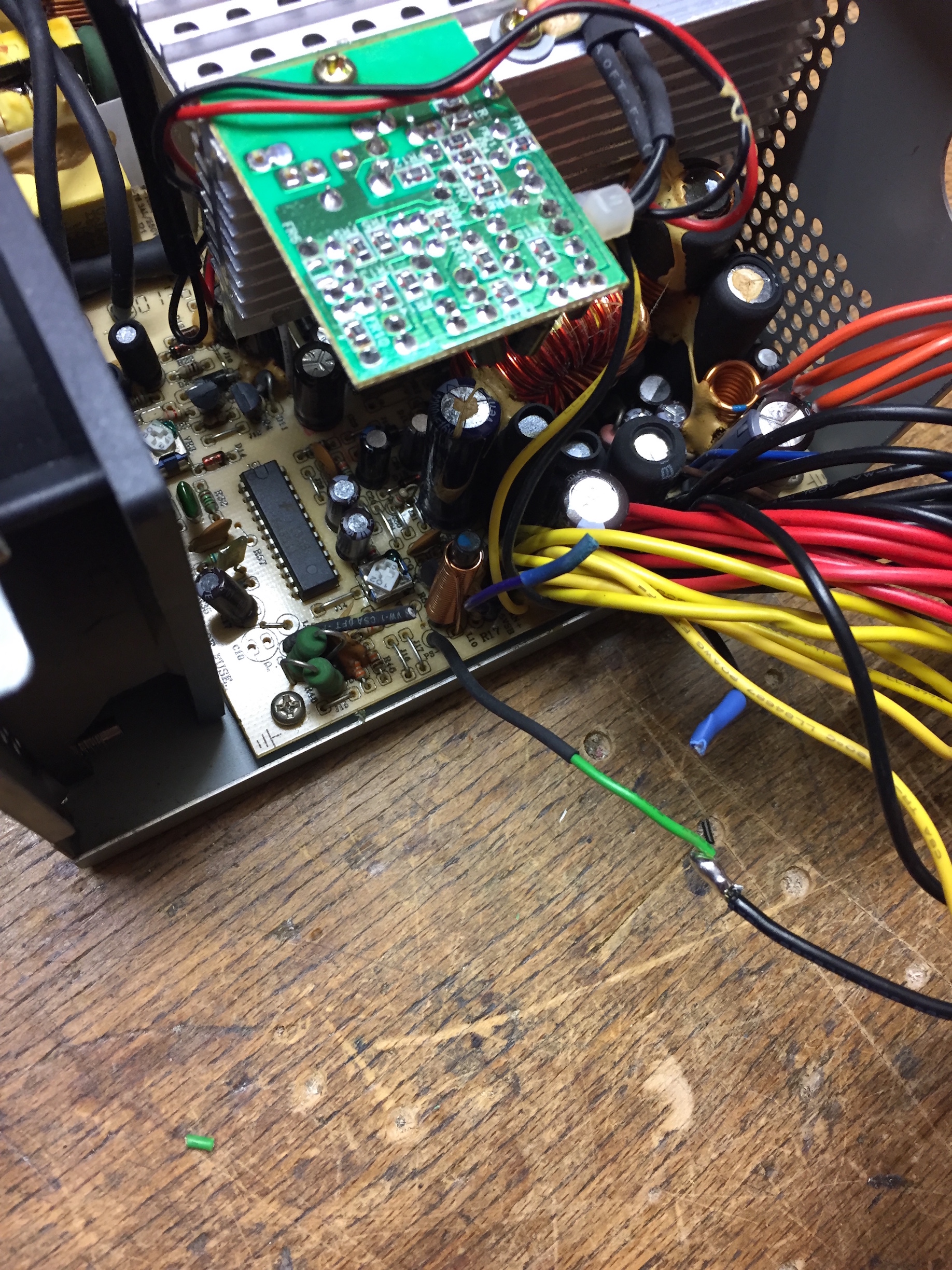

Mindestens 2 der Sieb-Elkos sind taub: oben an den Sollbruchstellen tritt schon der Elktrolyt aus.
Kann mich meinen Vorrednern nur anschließen: Die Kondensatoren können noch lange, nachdem Du den Stecker gezogen hast, lebensgefährlich für Dich sein. Ebenfalls sind da schon einige Kondensatoren ausgelaufen oder kurz davor. Das Netzteil ist definitiv defekt und als Amateur solltest Du da nicht dran gehen.
Finger weg und das NT in den Elektroschrott. Du hast offensichtlich keine Ahnung von dem WAS Du tust und das das, was Du tust lebensgefährlich ist!

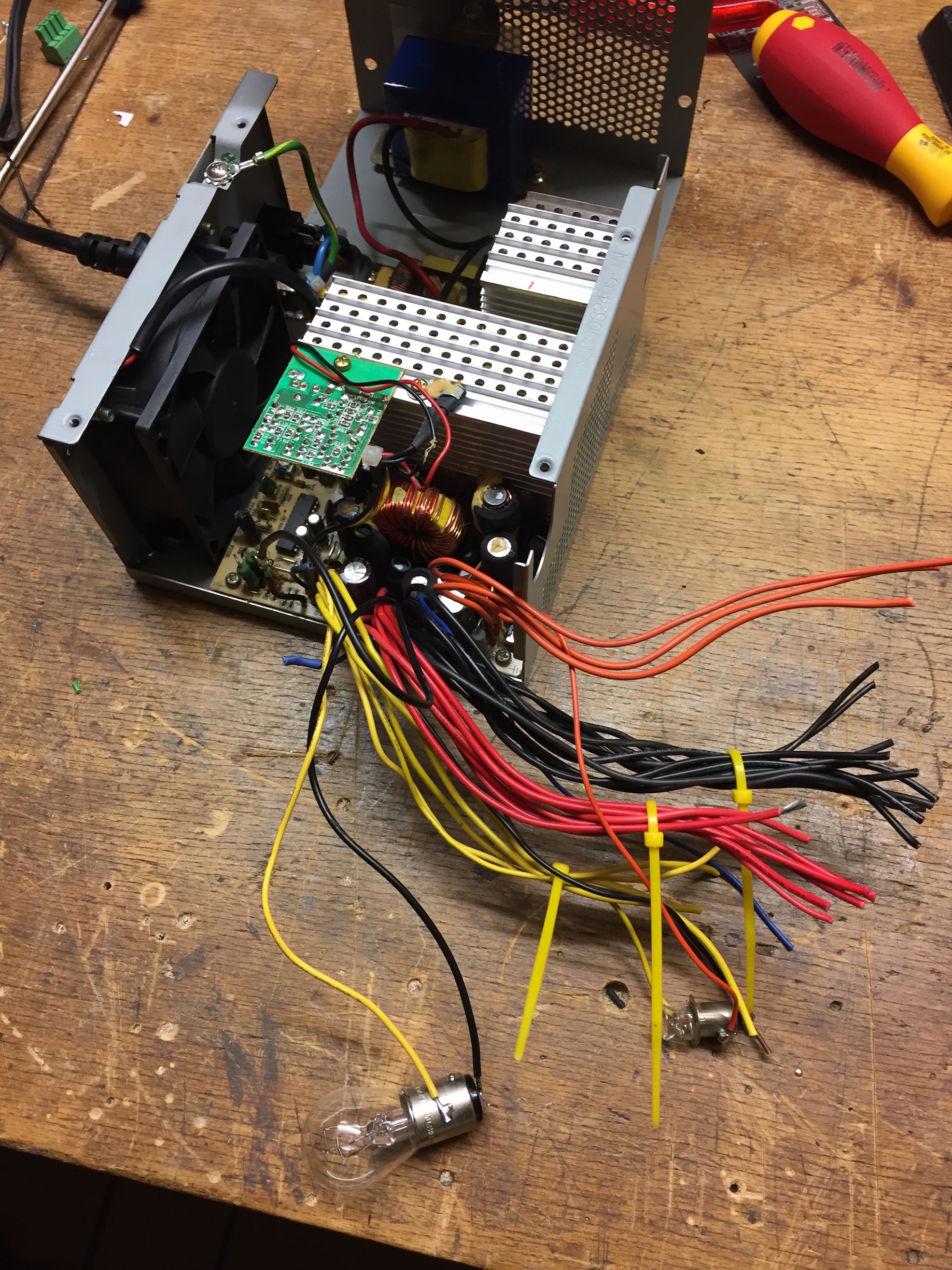

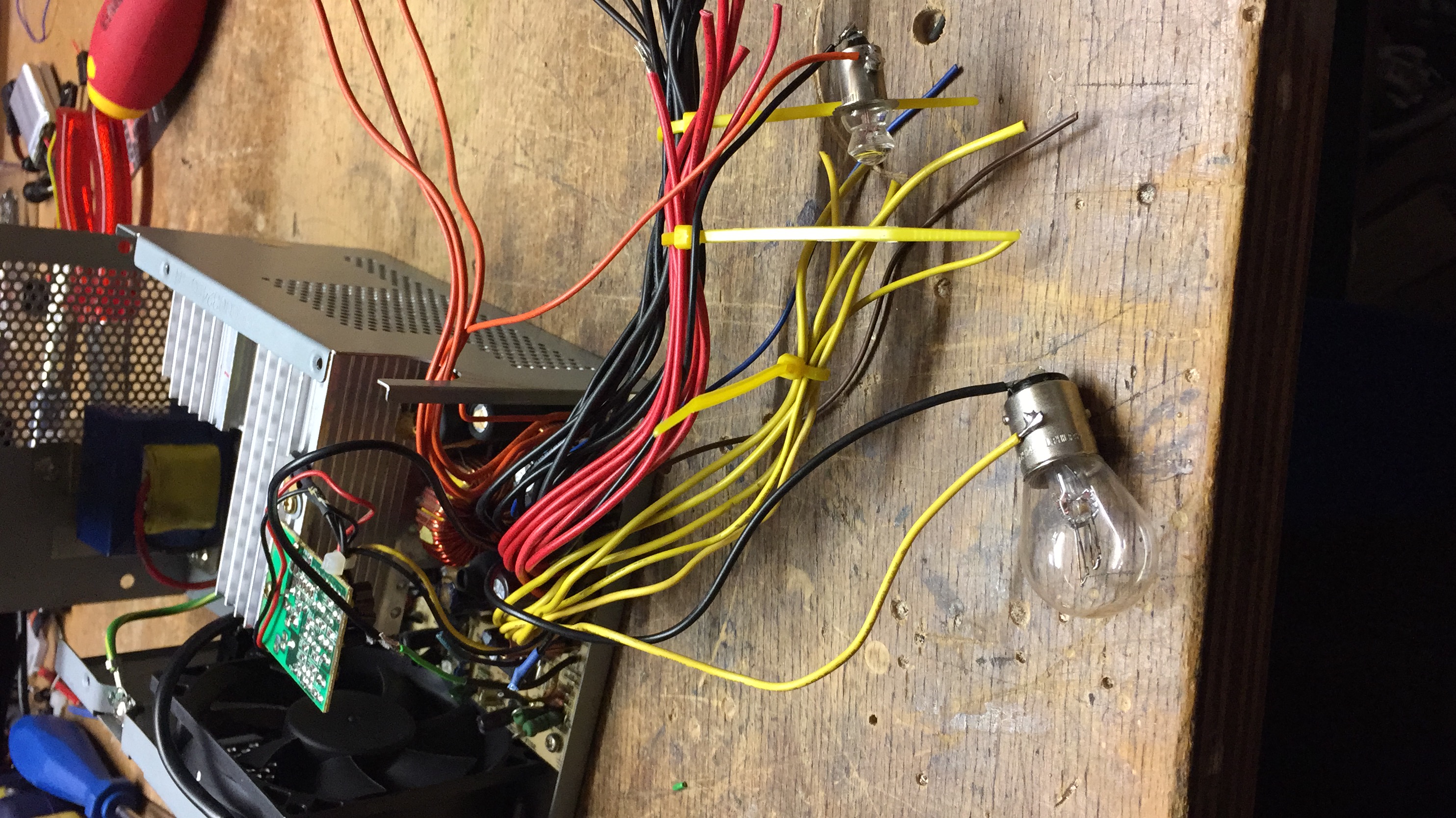

hallo
könntet ihr euch mal bitte beruhigen?
ich bin zwar nur Kfz Mechatroniker, aber habe in meinem Leben schon viel mit 230 V arbeiten müssen.
wie ihr seht habe ich die Kabel sogar mit Kabelbinder zusammen gemacht.
lediglich für das Foto habe ich sie etwas dichter zusammen gelegt.
und die Birnen habe ich auf Anraten von einem Freund nur auf die Schnelle angelötet, weil es hieß das Netzteil braucht einen kleinen Verbraucher um einzuspringen.
dies tut es aber immer noch nicht.
Bitte nicht immer so voreilig urteilen.
Das ganze ist sehr provisorisch und es ging lediglich darum zu testen ob es anspringt oder nicht.
bald es das tut, werden alle nicht benötigten Kabel abgeschnitten isoliert und die Kabel die ich brauche anständig mit Buchsen im Gehäuse verbaut.
Das Netzteil dient als Stromversorgung für einen 3-D Drucker den ich gerade baue.
ich hoffe weiterhin auf eure mich weiterbringende Hilfe
Dankeschön
Trotzdem sehen die beiden Kondensatoren nicht mehr gesund aus...

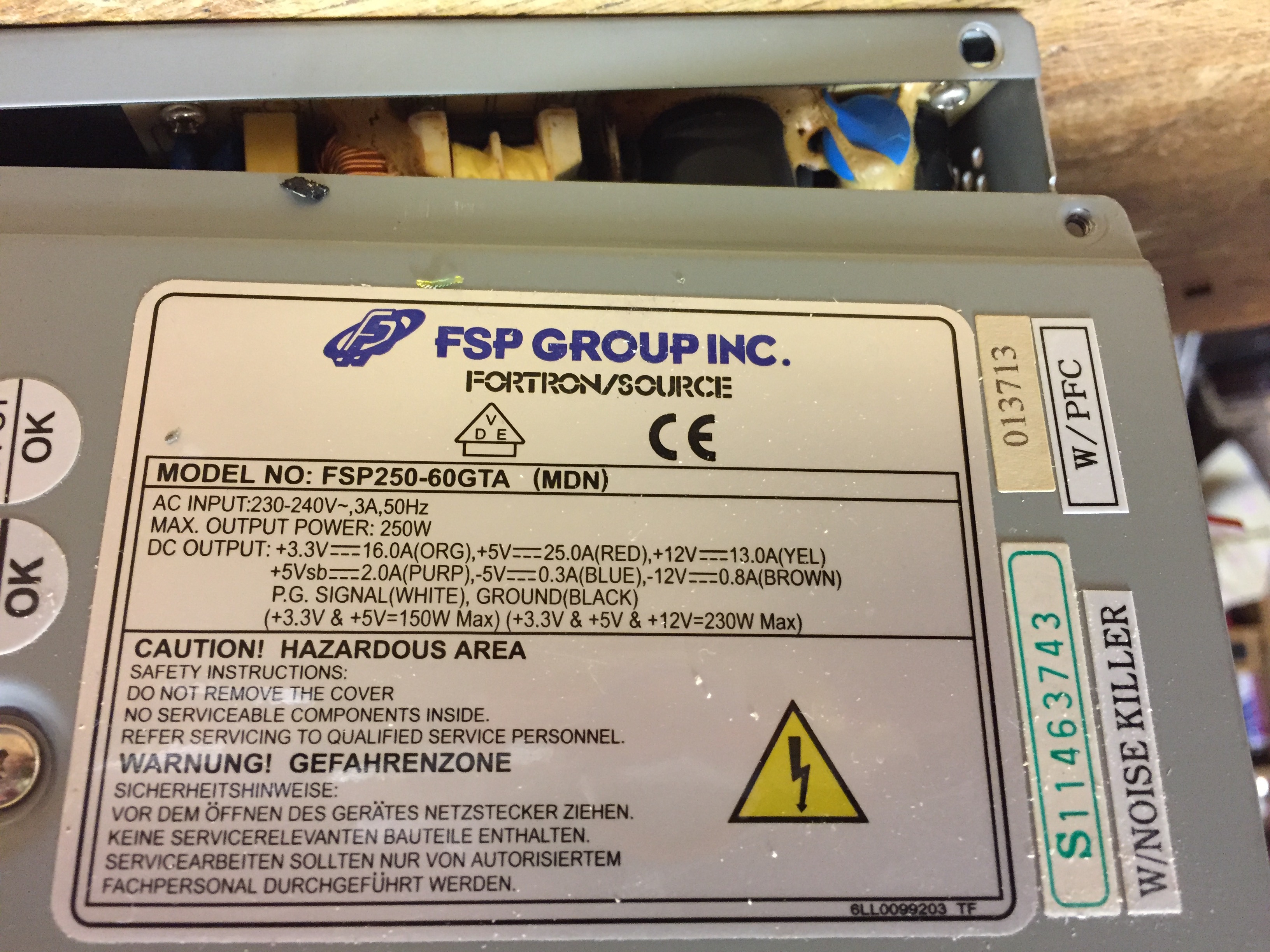

Wieviel A braucht der denn max und läuft der überhaupt mit 12V?
Die Elkos sind platt, die kannst du tauschen aber das ist ziemlich viel Aufwand für das alte Ding. Die Kabel auseinanderfricklen war eig auch nicht nötig, mit Verlängerungskabeln hättest du dir auch so den Strom abziehen können und am ATX Stecker einfach die Startpins gebrückt lassen können. Ein/Aus mit dem Schalter dann hinten.

ok da Fehlte mir die Erfahrung mit den Kondensatoren. Jetzt wo man es weiß, sieht man, dass die nicht mehr top aussehen ;-)
