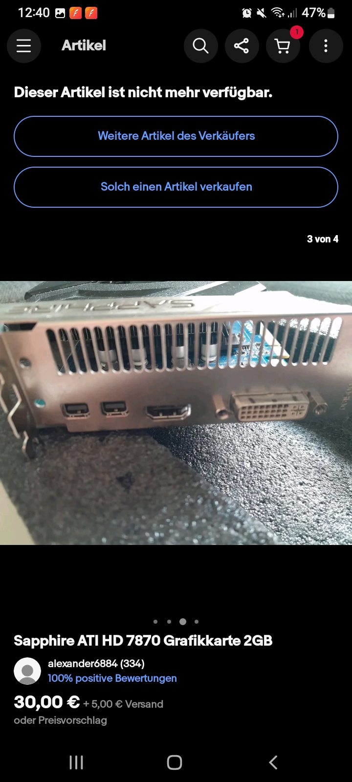

Hey Leute,

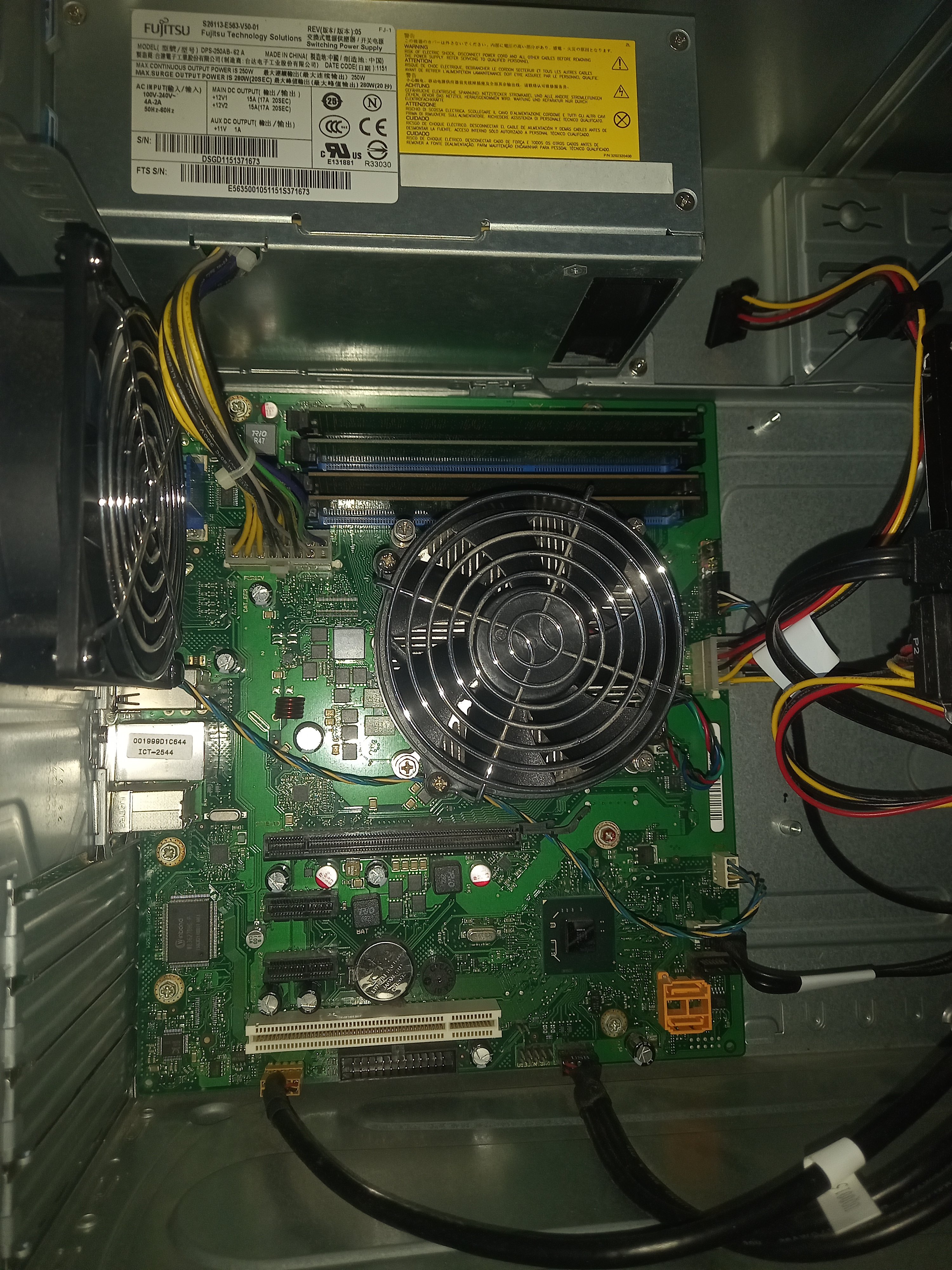

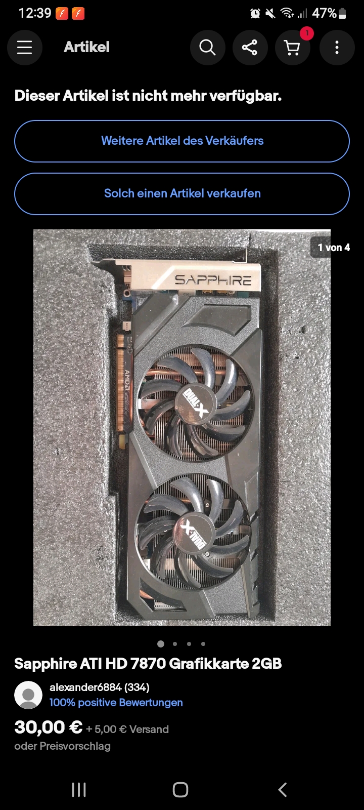

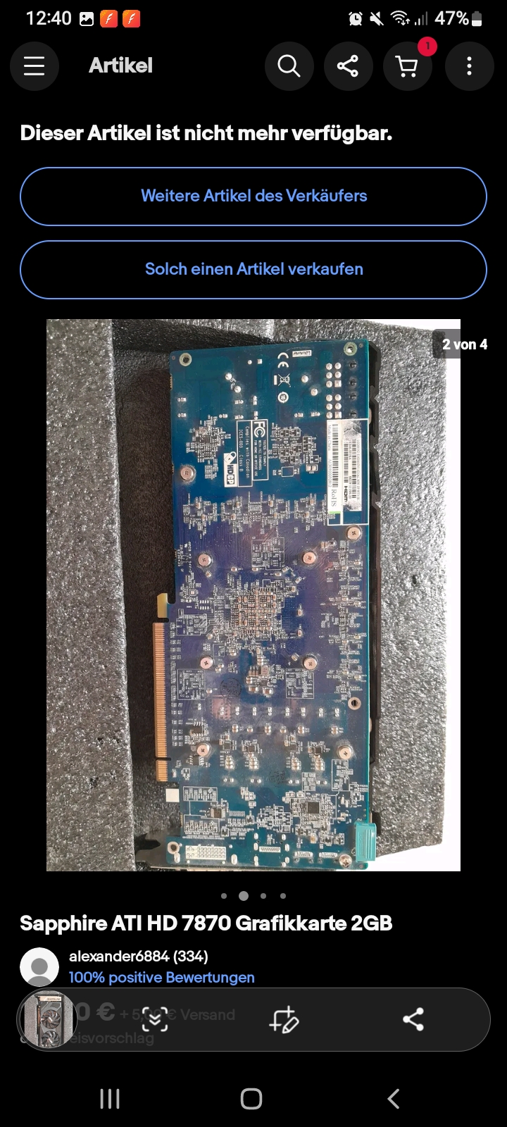

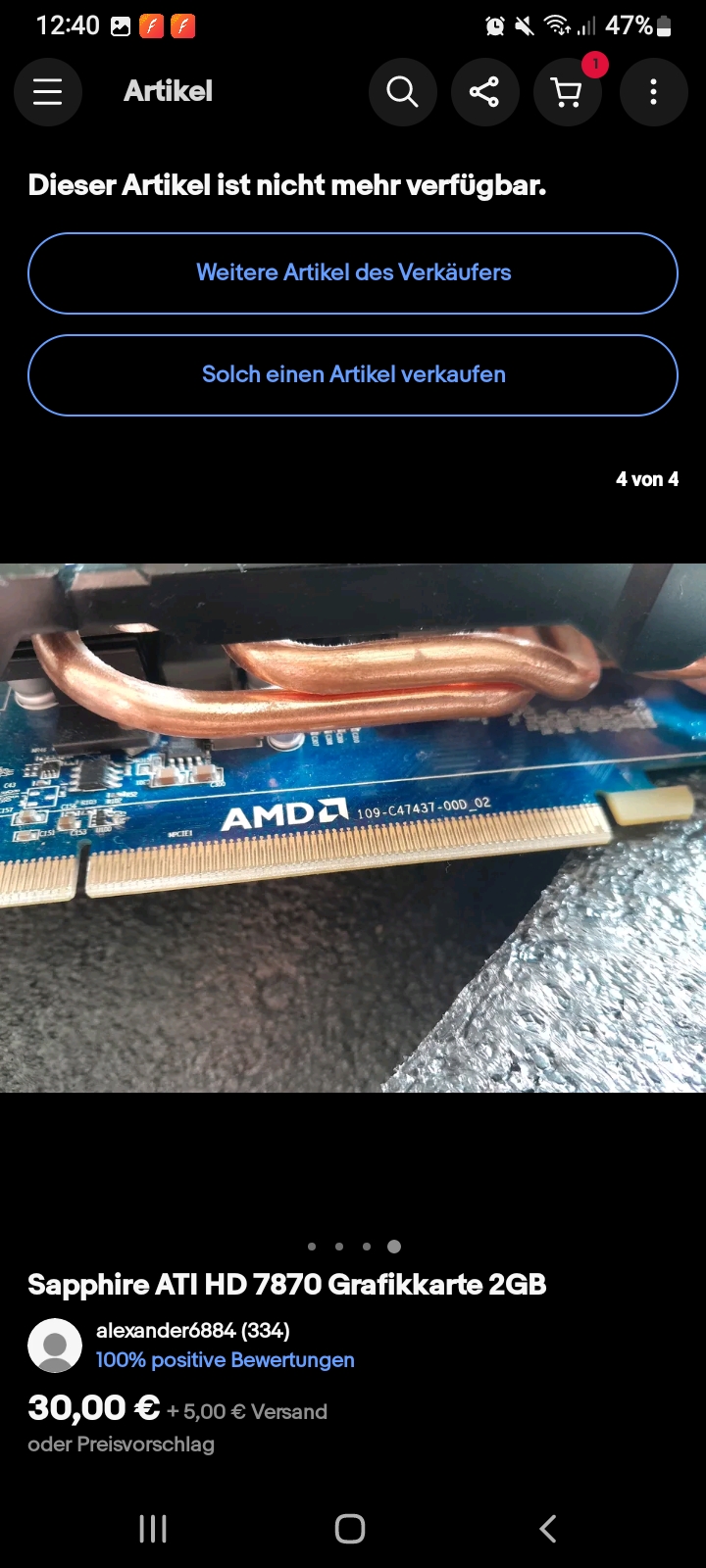

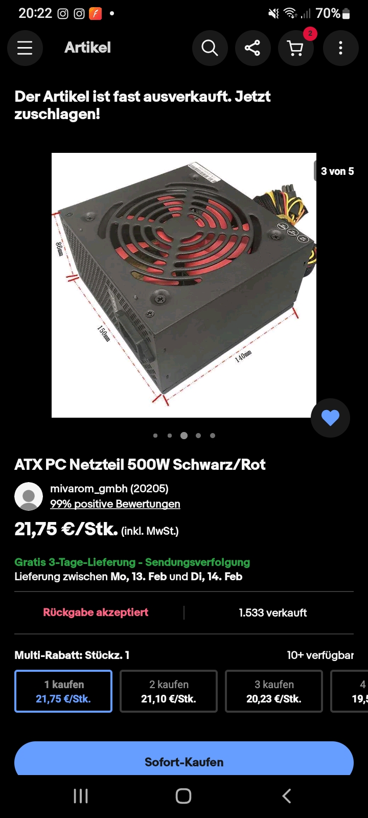

Ich habe ein riesen Problem und brauche Hilfe bei einem zu voreilig angefangenen Projekt. Ich wollte unbedingt ein Gaming PC erstelnn für am besten unter 100€. Ich habe alles gemacht ohne mich richtig schlau zu machen. Somit habe ich jetzt ein Fujitsu Esprimo p500 85+ und eine Sapphire ATI HD 7870 2GB Grafikkarte. Die benötigt 300 - 400w ,was mein Fujitsu überhaupt nicht zur Verfügung stellt. Sondern nur 250w. Also ist das schonmal nicht machbar. Also bestellte ich mir voreilig ein neues Netzteil,aber nicht von Fujitsu. Mittels Adapter dachte ich dass ich den 20pin Stecker in den 16pin Slot am Mainboard bekomme,aber Adapter gibt es nicht. Nur für 25€ und dafür gebe ich kein Geld aus. Zudem lese ich überall man soll sich ein neues Mainboard kaufen. So,was soll ich jetzt tun?
Alles kurz nochmal aufgelistet:
1.) - Zu wenig Watt zur Verfügung
- neues Netzteil gekauft » 20pin stecker,brauche aber 16pin (Adapter?)
2.) Mainboard » soll ich neues Kaufen? Welches?
Was soll ich tun? Ich bitte um dringliche Hilfe. Habe nicht viel Geld und will nicht alles umsonst gemacht haben...
Die Bilder zeigen das neue Netzteil,PC innen und GraKa
Mit freundlichen Grüßen
Jason

Netzteil zurückgeben. Den Rest bei ebay verkaufen.
Dann ein Thema hier zur Kaufberatung aufmachen und den Fragenbogen ausfüllen, dann wird dir geholfen.

da gibts kein fertig adapter zu kaufen.
das ist ein proprietäres spezial netzteil.
gibts zwar selbstbau adapter umbau anleitungen im netz, ist aber nicht
einfach wegen des zusätzlichen step up converters für die 11 ampere schalt/standby schaltung.
nur für erfahrene elektriker zu empfehlen.
hier mal zum anschauen
somit ist das projekt leider gescheitert.
Anderes Mainboard wäre eine Möglichkeit. Kann dir dann aber passieren, dass das nicht ins Gehäuse passt. Sieht jetzt erstmal nicht so aus, wäre aber durchaus möglich, dass der Formfaktor nicht passt.

Lass den Mist, verkaufe bzw. gebe das Zeug zurück und verbuche es als Lehrgeld, bevor du da noch mehr Geld in 12 Jahre alte Hardware versenkst. Von Gaming kann bei der CPU jetzt auch keine Rede sein…zumindest nicht bei halbwegs aktuellen Games.

Also die Leute haben schon recht, eigentlich ist das Unterfangen gescheitert.
Aber des Bastelns Liebe wegen:
Es ist ein normaler Micro ATX Tower.
Also mit normalem PSU Fach. Also passt das Netzteil da rein.
Allerdings nicht vergessen das die GPU 2x 6Pin Strom braucht.
Jetzt könnte man das Mainboard ausbauen, und schauen ob man günstig ein Micro ATX Mainboard mit Sockel LGA1155 findet.
Zusammen bauen und schon würde es laufen. Nicht gut aber möglich :cool_alt:

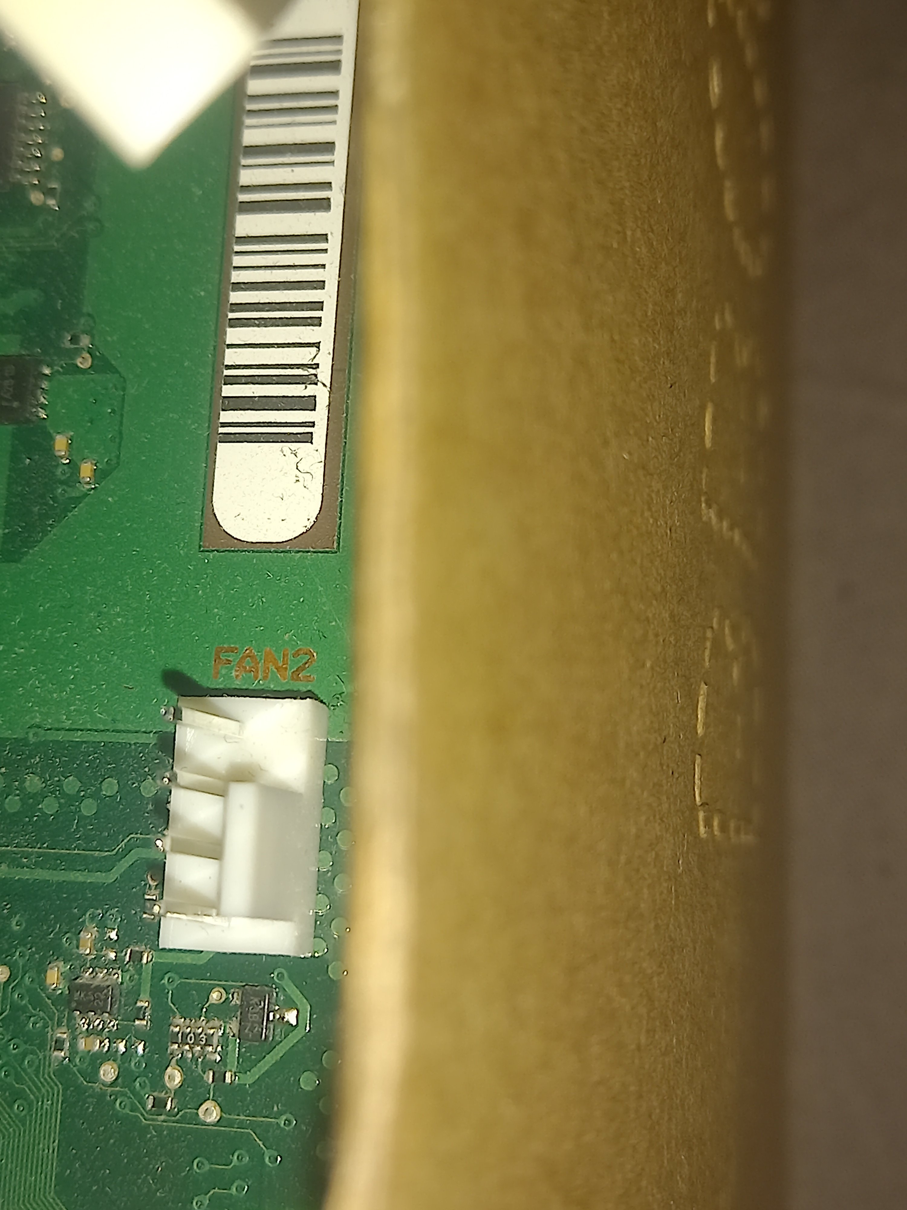

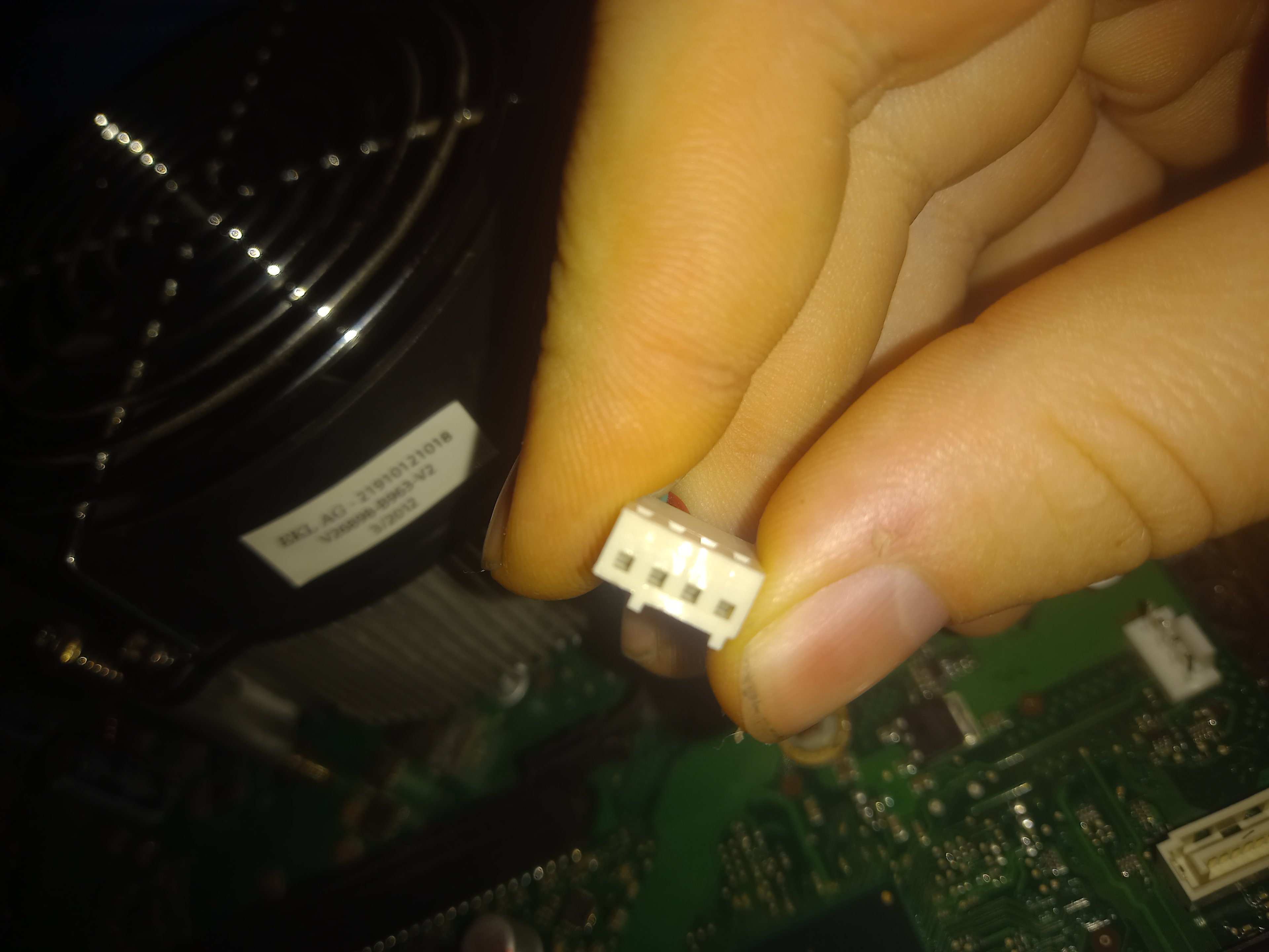

Ähm ja,ich hätte nur noch ein Problem denke ich. Die Lüfter von mir haben das Problem,dass die Stecker zu klein sind für andere Mainboards. Zumindest sieht das auf anderen Mainboards sehr groß aus und meine Anschlüsse von den Lüftern sind sehr klein. Was kann ich tun?
1cm breit ist der Stecker. Das passt auf dem Fujitsu Mainboard,aber ich glaube auf andere nicht.

Passt auch auf andere Mainboards.
Sowohl bei 3 Pin oder auch bei 4 Pin.
