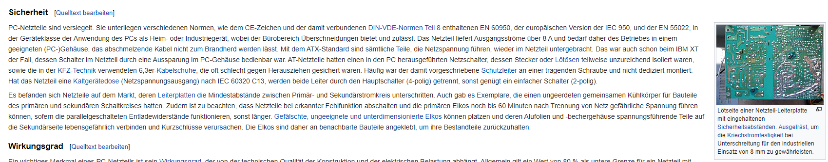

https://de.wikipedia.org/wiki/PC-NetzteilEberh@rd schrieb:Danke für belastbare Quellen oder Erfahrungswerte.
Abschnitt Sicherheit.
