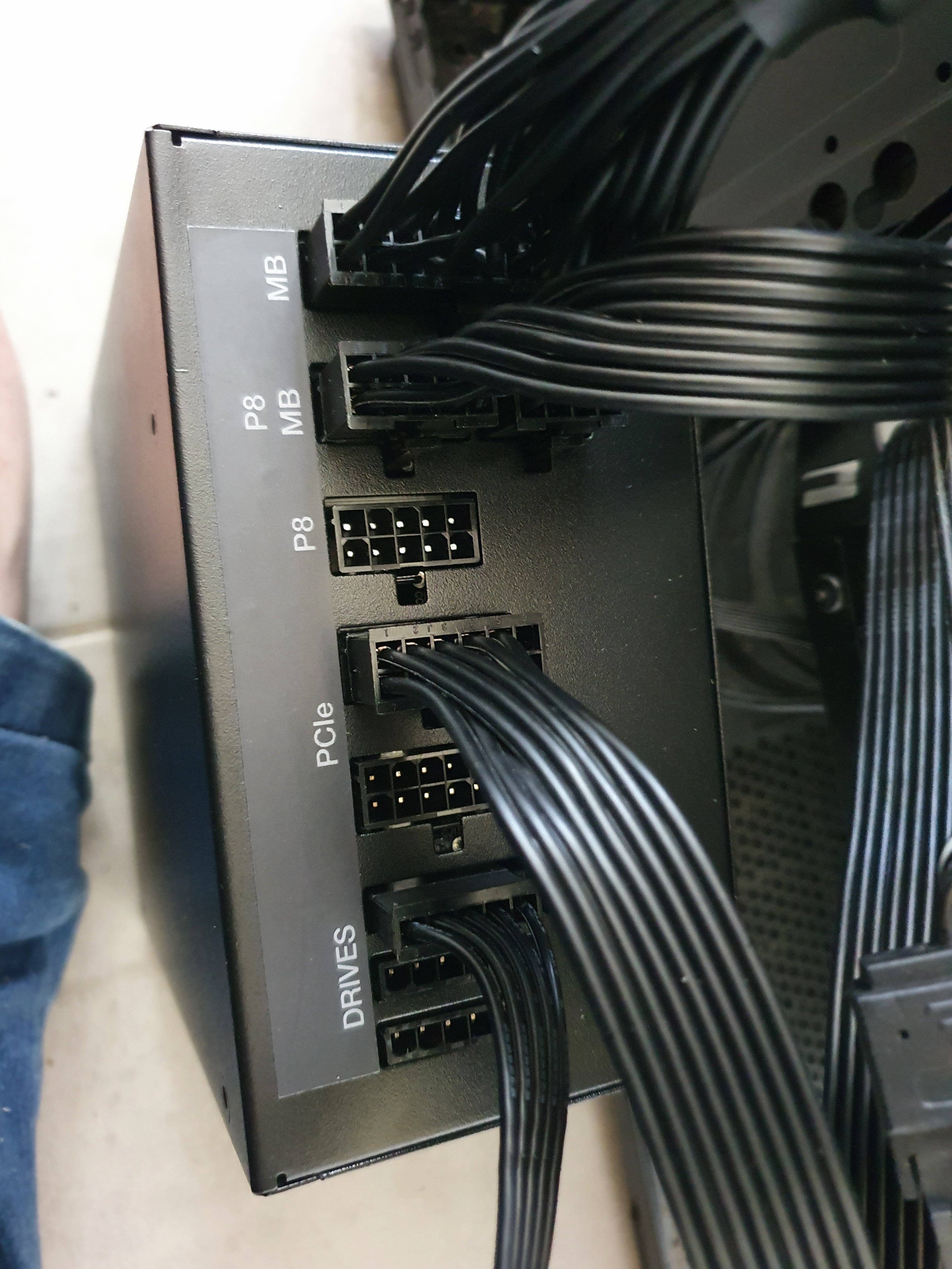

Poste mal bitte Bilder vom PC inneren, damit man sieht, ob du alles richtig angeschlossen hast oder was vergessen hast anzuschließen
Das Netzteil kann nicht ohne Abnehmer geprüft werden, also Netzteiltester oder eine bestimmte Leitung muss kurzgeschlossen werden, sonst dreht sich da nichts.
Zum Rest, mit Deinen Angaben kann Dir keiner helfen außer des Hinweises, alle Kabel die notwendig sind anzuschließen.
Dazu braucht man Photos wo die angeschlossenen Kabel auf dem Board zu sehen sind um einen Eindruck zu gewinnen, das sieht @bisy ebenso.

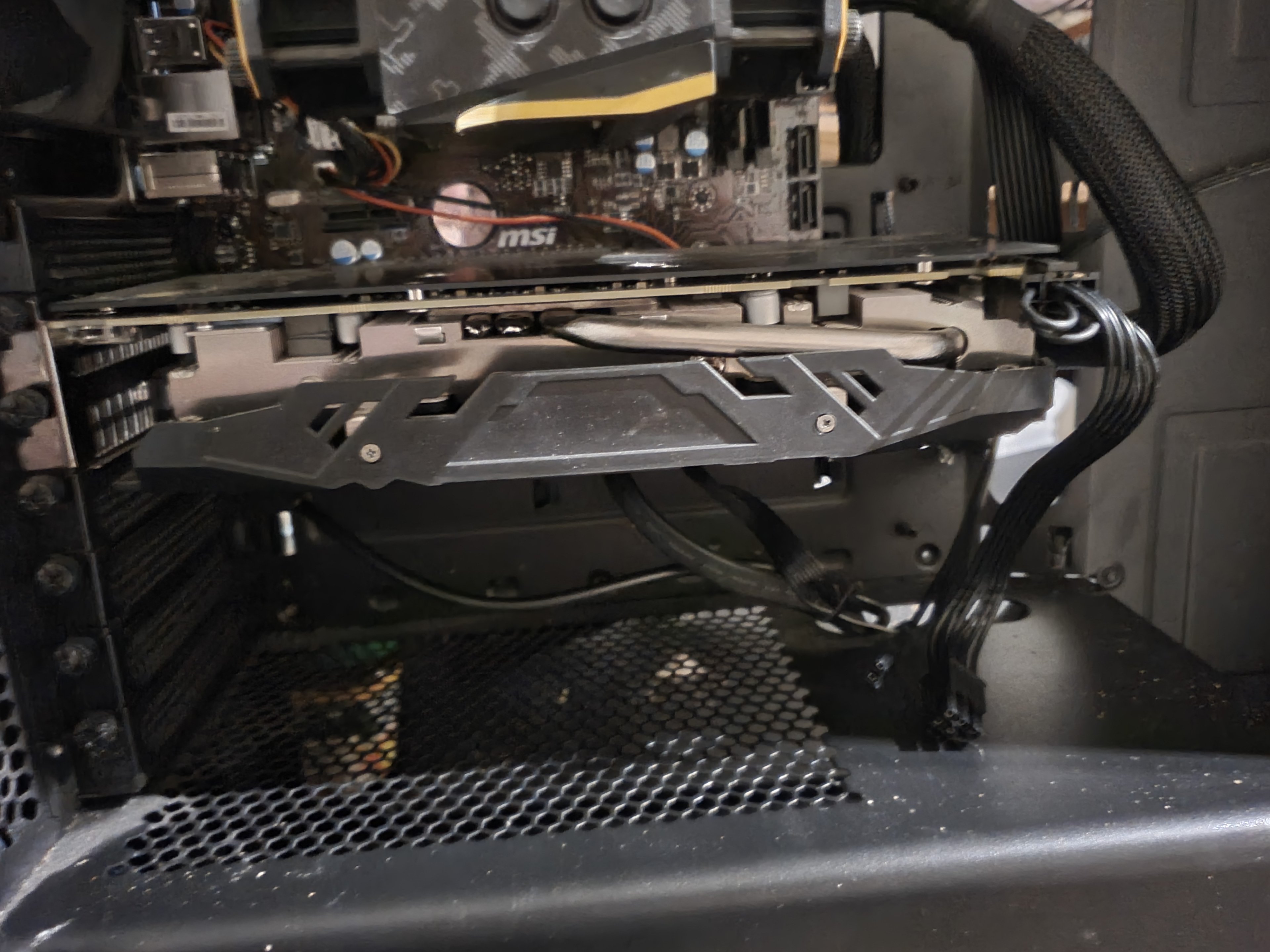

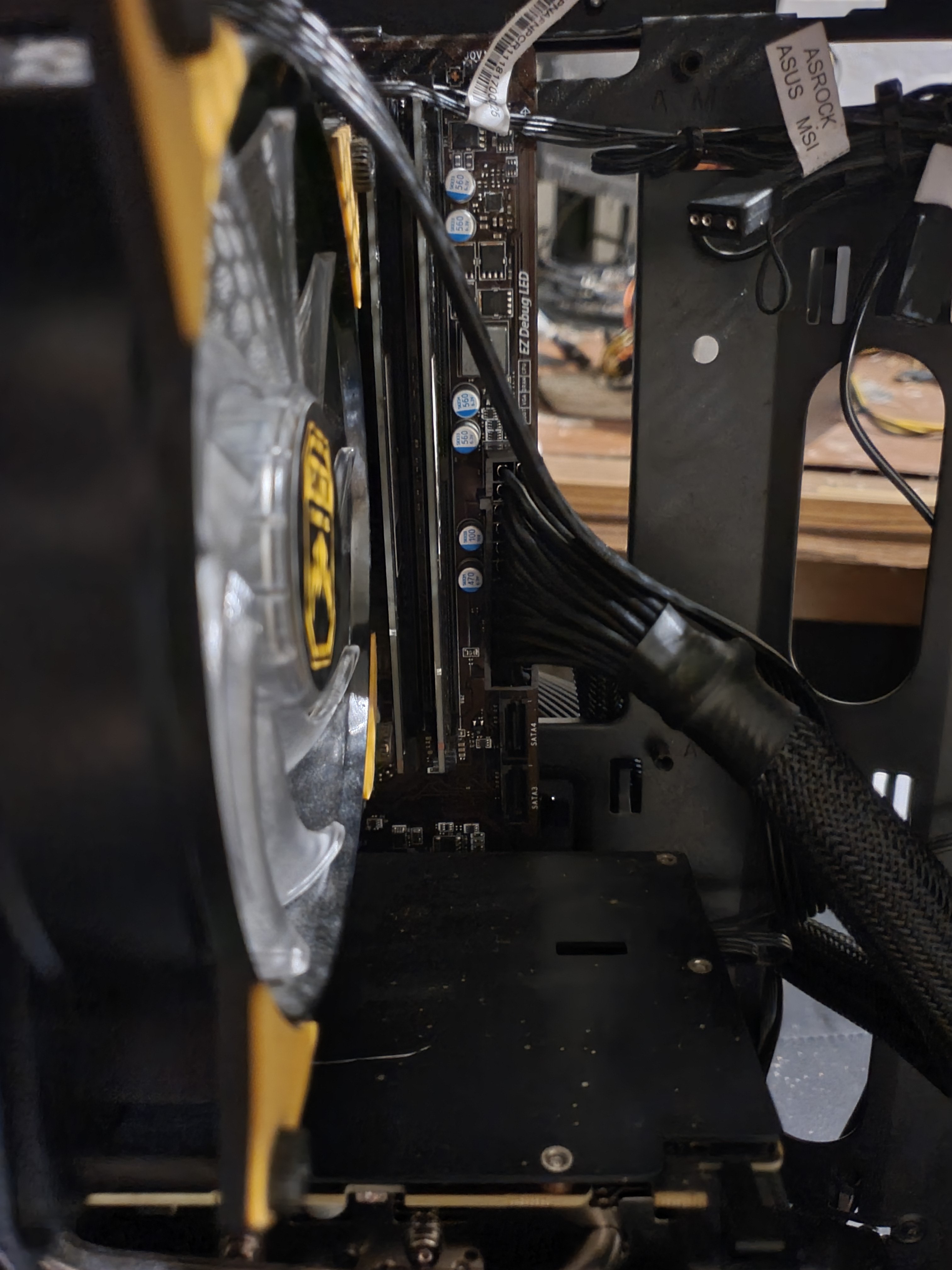

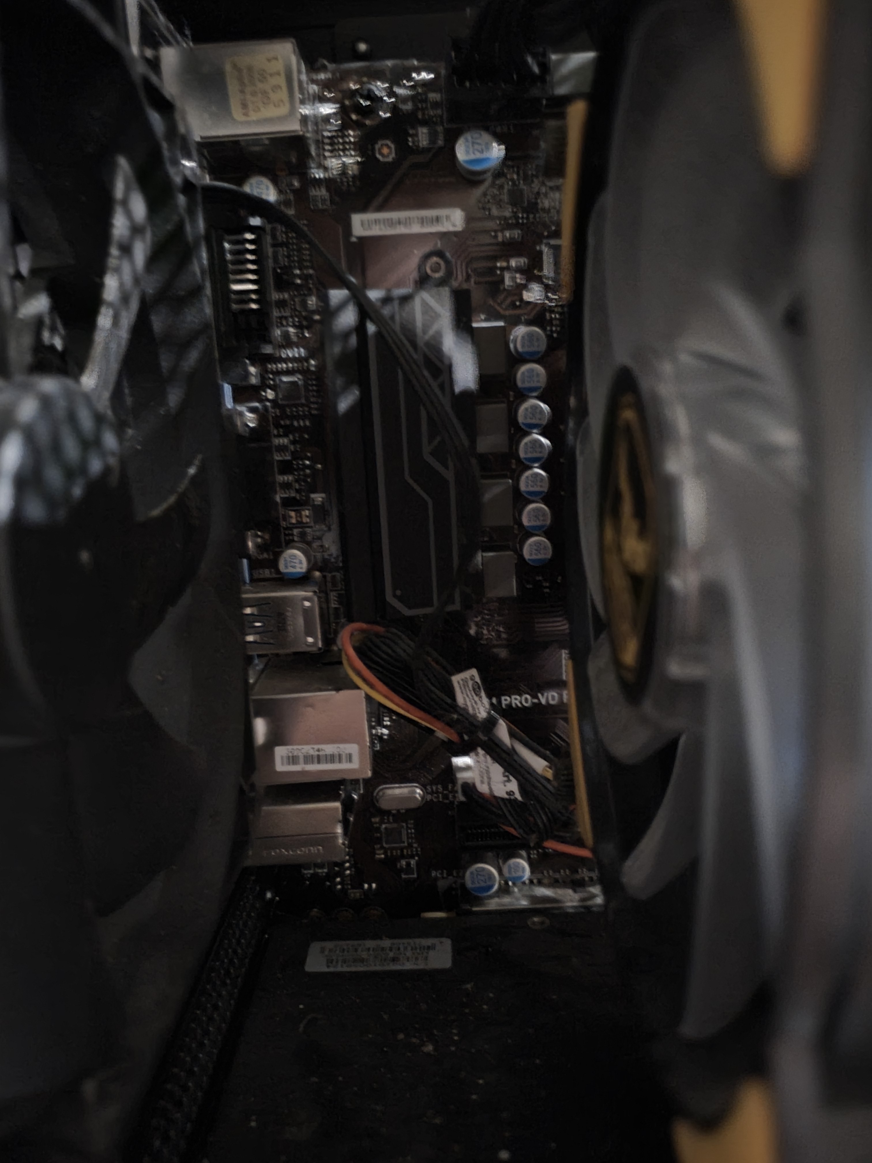

Nun, ohne Bilder wo man jeden Anschluss sehen kann wird das etwas schwierig...
Grundsätzlich
  • 24Pin ist wohl dran
  • 8Pin auf dem Mainboard?
  • 8Pin auf der GPU?

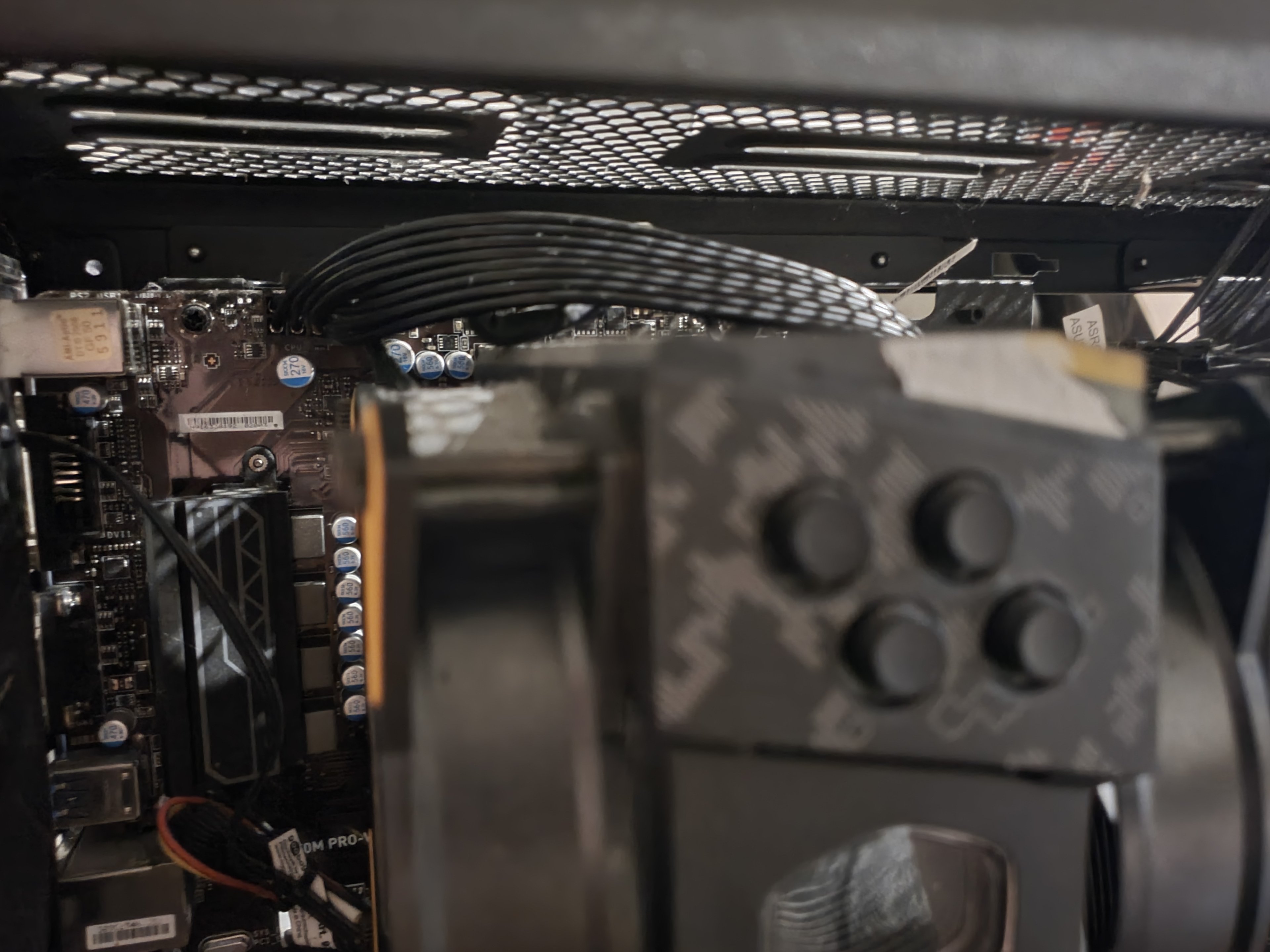

Mal abgesehen davon, dass das System nicht angeht, ist auch der Lüfter des CPU Kühlers auf der falschen Seite des Kühlers angebracht.
So arbeiten Hecklüfter und CPU Lüfter gegeneinander.
