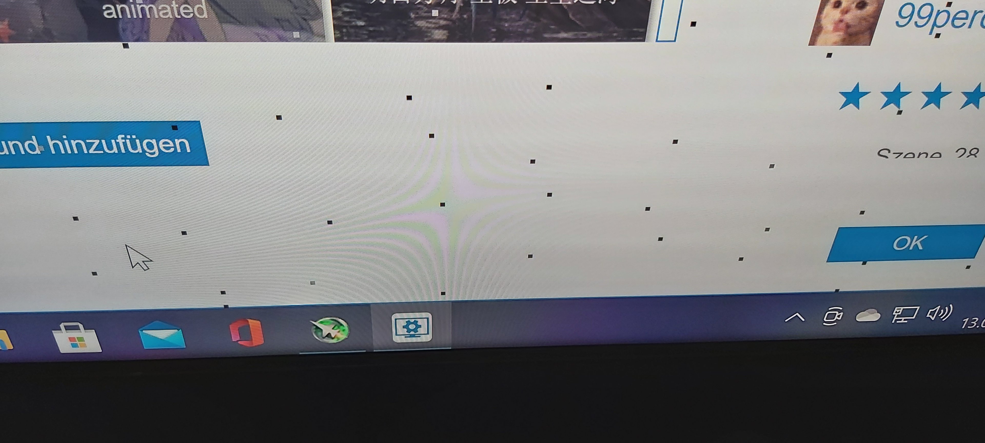

Ich denke die Grafikkarte ist der Schuldige habe jetzt plötzlich artefakte und diese space Invaders im windows
RMA oder
Ja pc ging aus und startete neu
Öha!
Sowas sollte nicht auftauchen.

Aber nun liegt das Problem wohl beim dicken Brocken im PCIe-Slot wie es aussieht?
Tritt das jetzt immer auf? Normal ist das nicht.
Wenn ja, --> Reklamieren
Jo habe ich jetzt immer diese Vierecke

Jo aber das bringt auch keine Besserung zu mal das System dann crasht sobald die Artefakte auftreten

die Klötzchen auf dem Foto sehen nach defekten oder zumindest zu warmen RAM-Modulen aus. Entweder sitzt der Kühler nicht richtig oder der RAM ist fritte.

Die artefakte sind aber ein GPU defekt oder? Vom Netzteil kommt sowas nicht?
Hatte die artefakte schon mal und dann lief es ein paar Tage ohne die Artefakte

Erst flackert das Bild dann kommen entweder die Kästchen oder Space invaders und kurz drauf startet das System neu
Das Netzteil liefert Strom und kein Bild.
Hier ist wahrscheinlich der Vram der Karte defekt. Also reklamieren.
