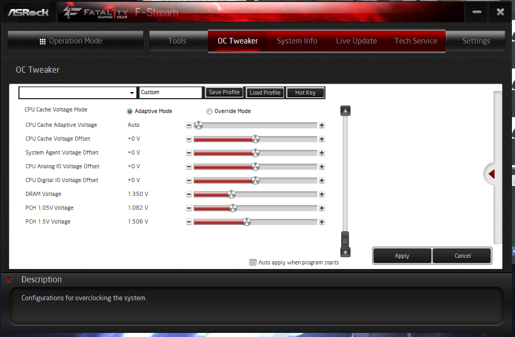

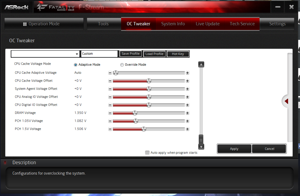

"Das Kit ist für eine CAS-Latenz von 9 bei 1600 MHz spezifiziert und benötigt 1,35 V Spannung."
https://www.alternate.de/Crucial/DIMM-8-GB-DDR3-1600-Kit-Arbeitsspeicher/html/product/1043874?
So stehts in der Beschreibung. Ich habe auch nichts an den Einstellungen verändert.
