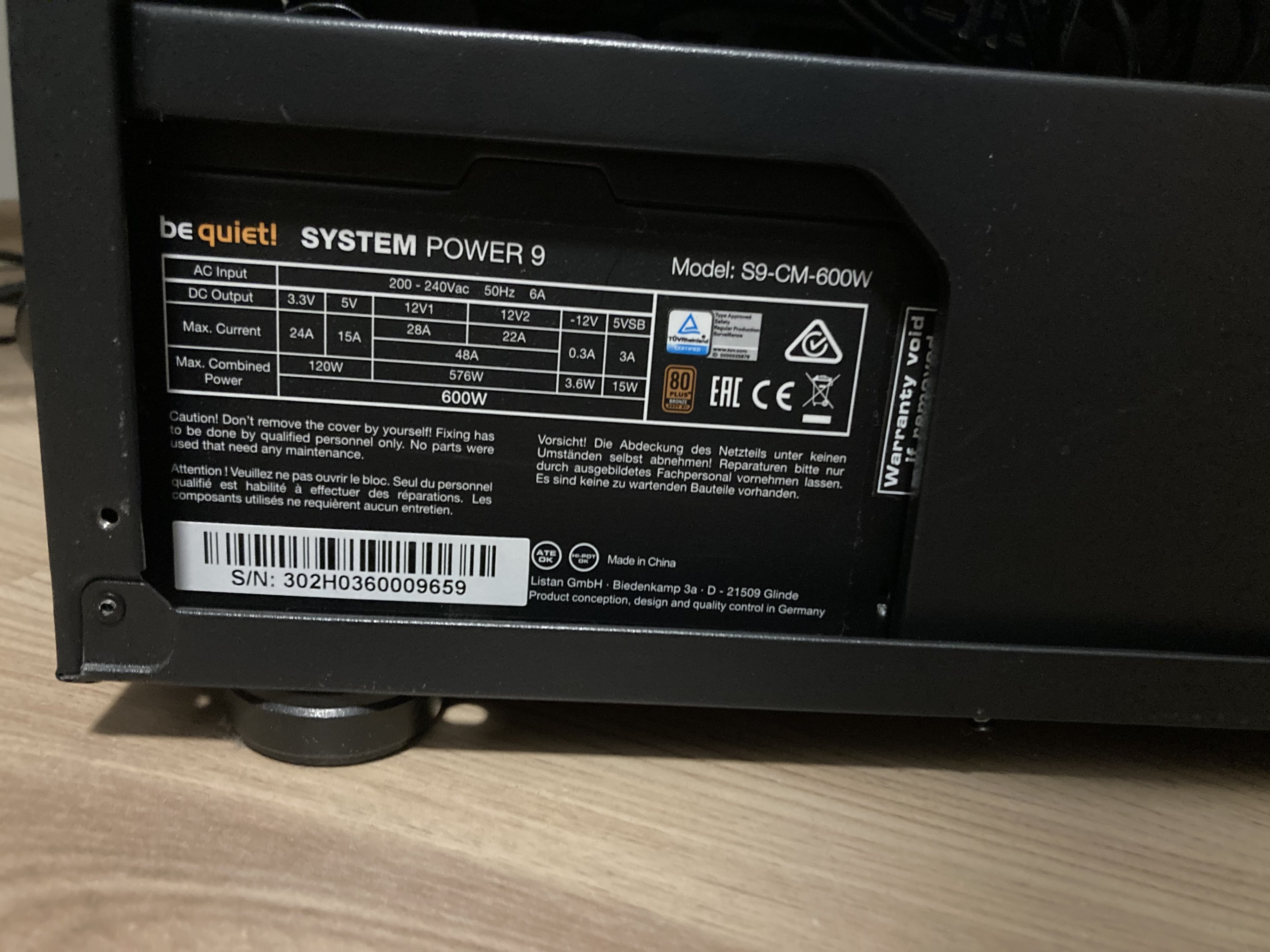

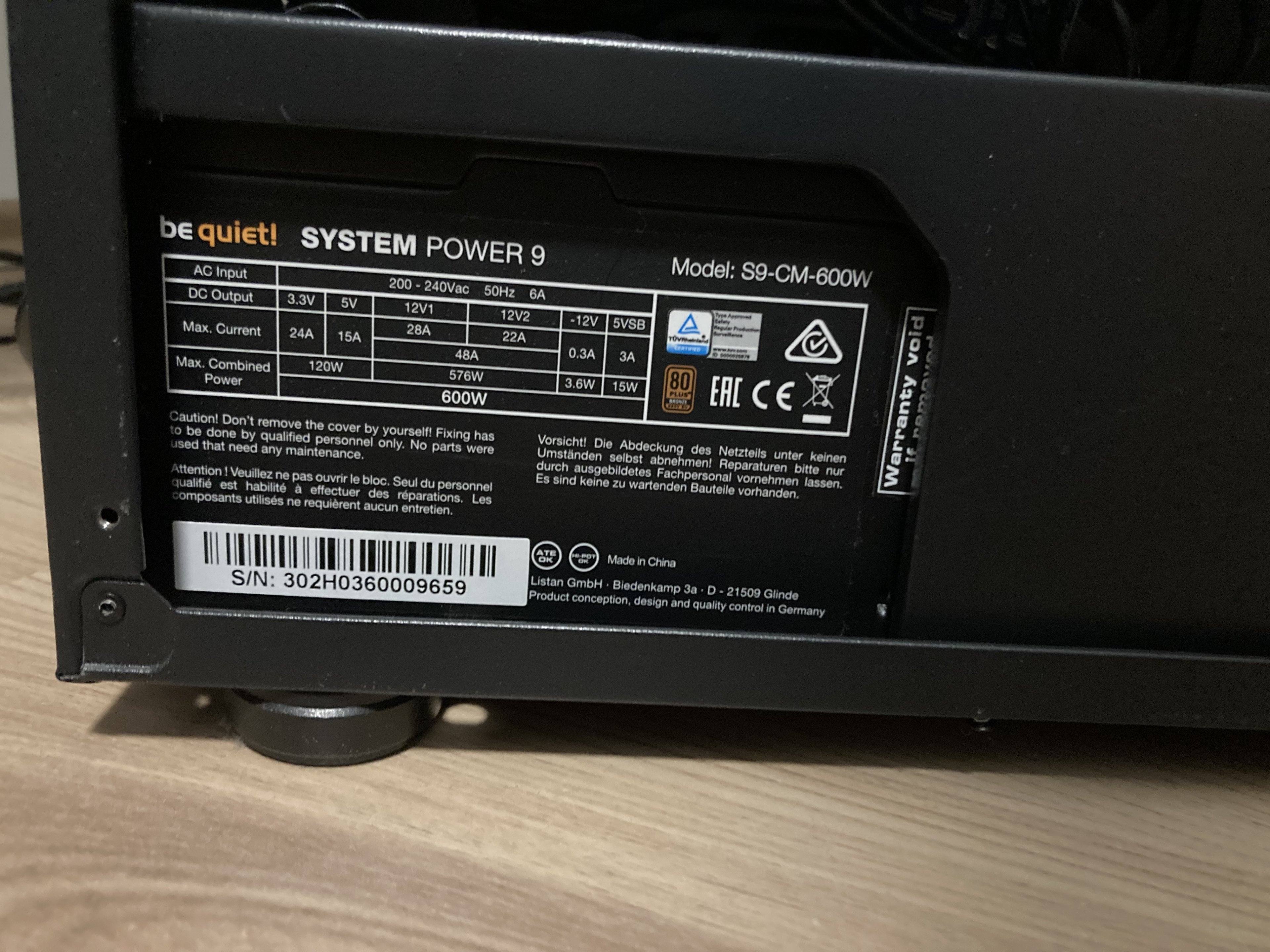

Bei Neuanschaffung eines Netzteil gleich ein 650W/750W-Netzteil kaufen, sonst steht beim nächsten Grafikkartenwechsel gleich wieder ein neues Netzteil an.
Seasonic Focus GX 650W
Seasonic Focus GX 750W
BQ Straight Power 650W
BQ Straight Power 750W
Die 750W-Versionen sind kaum teurer bzw. manchmal sogar günstiger.

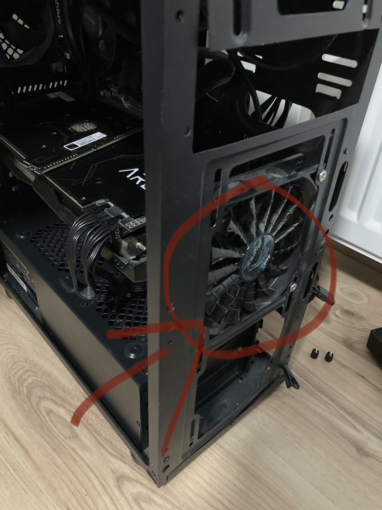

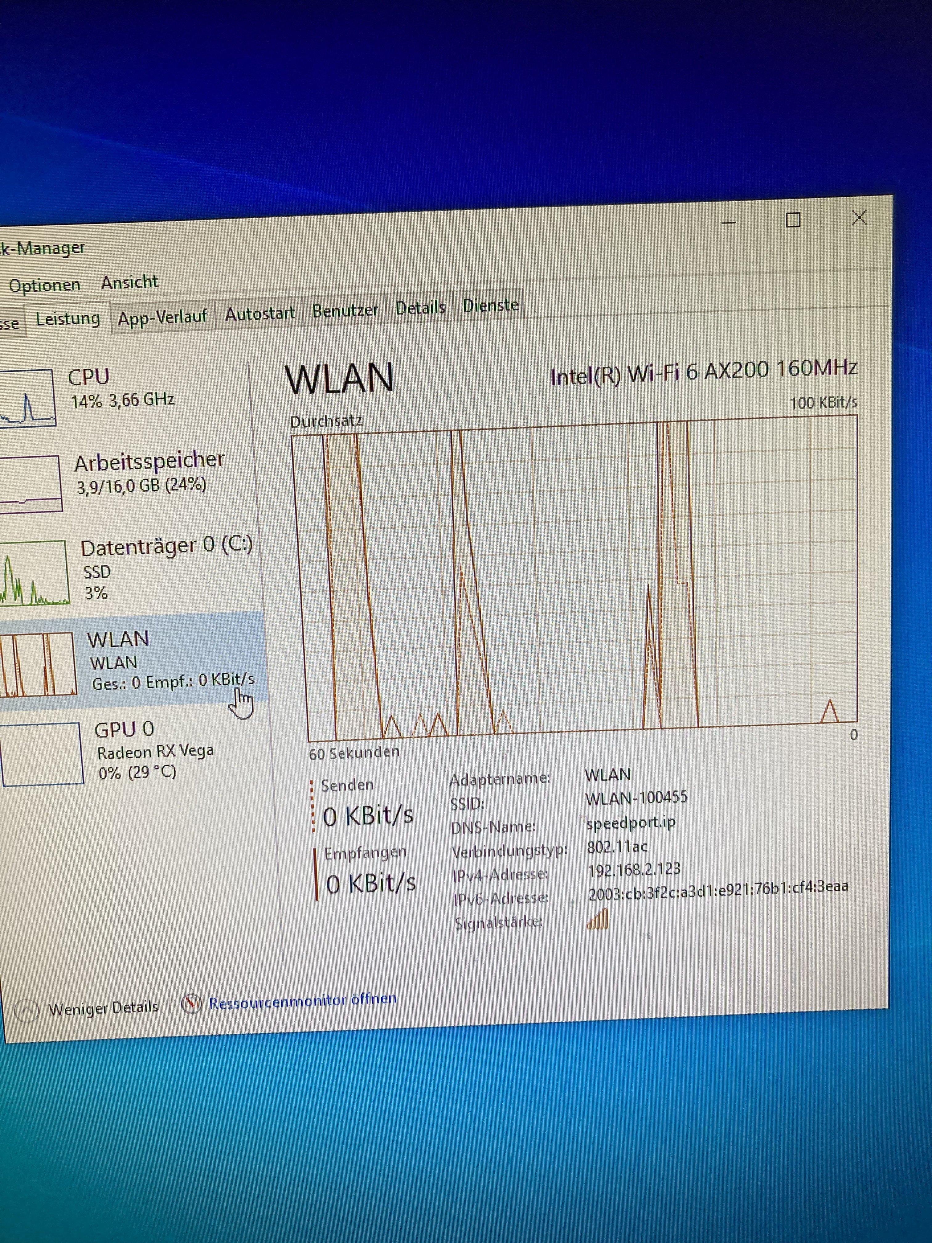

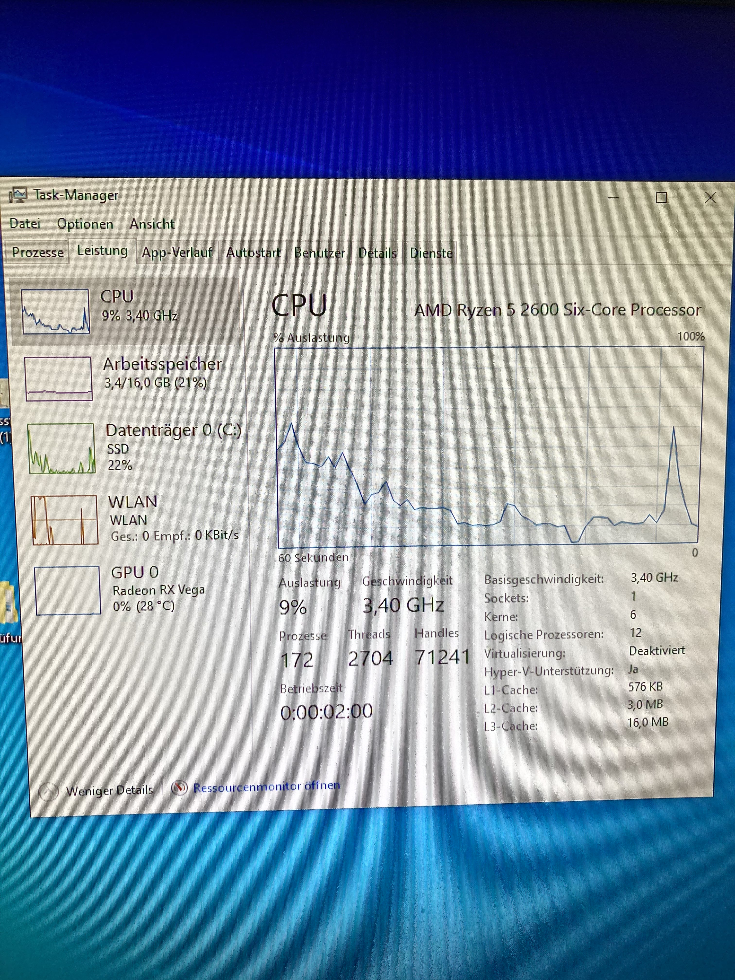

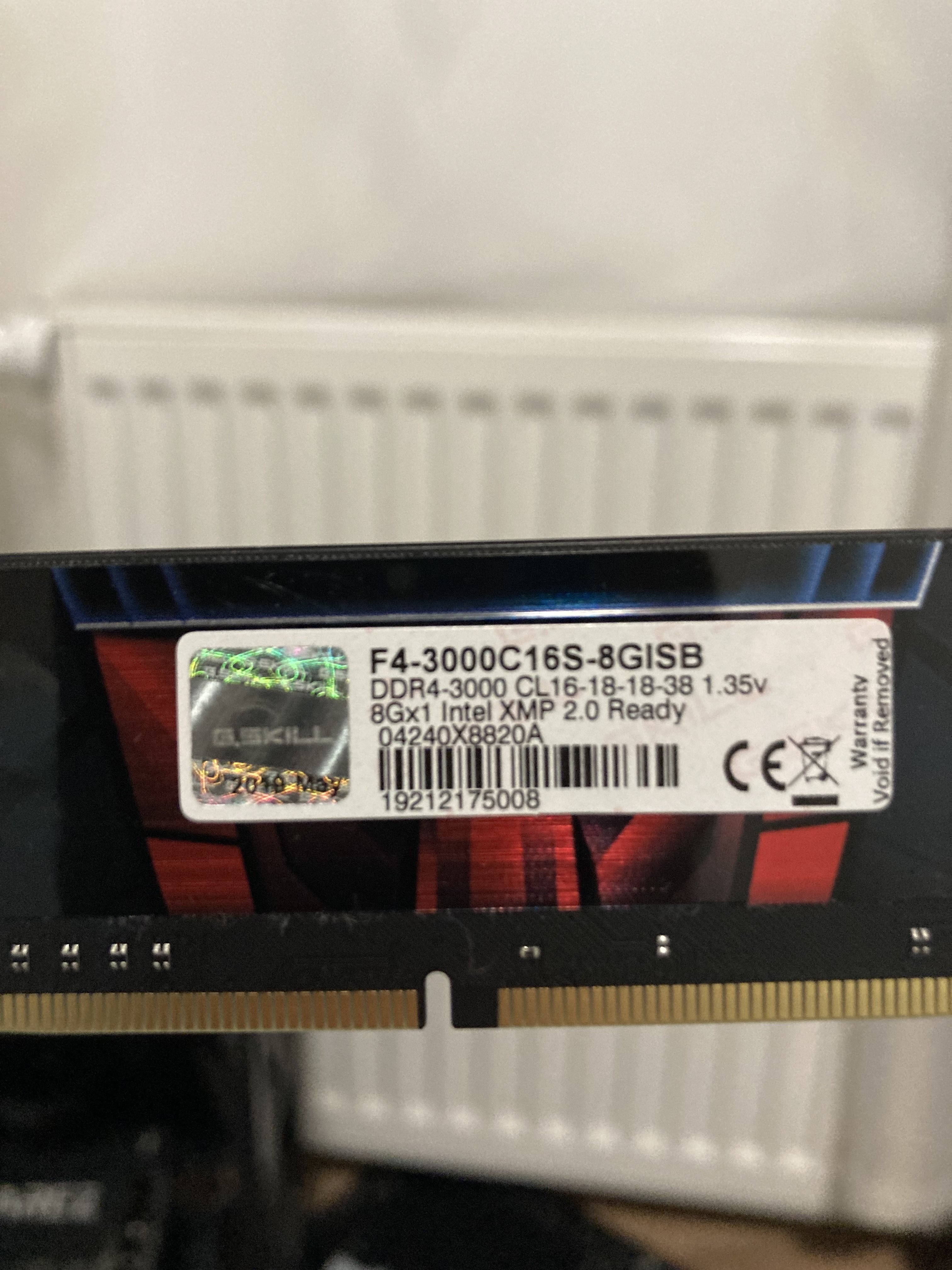

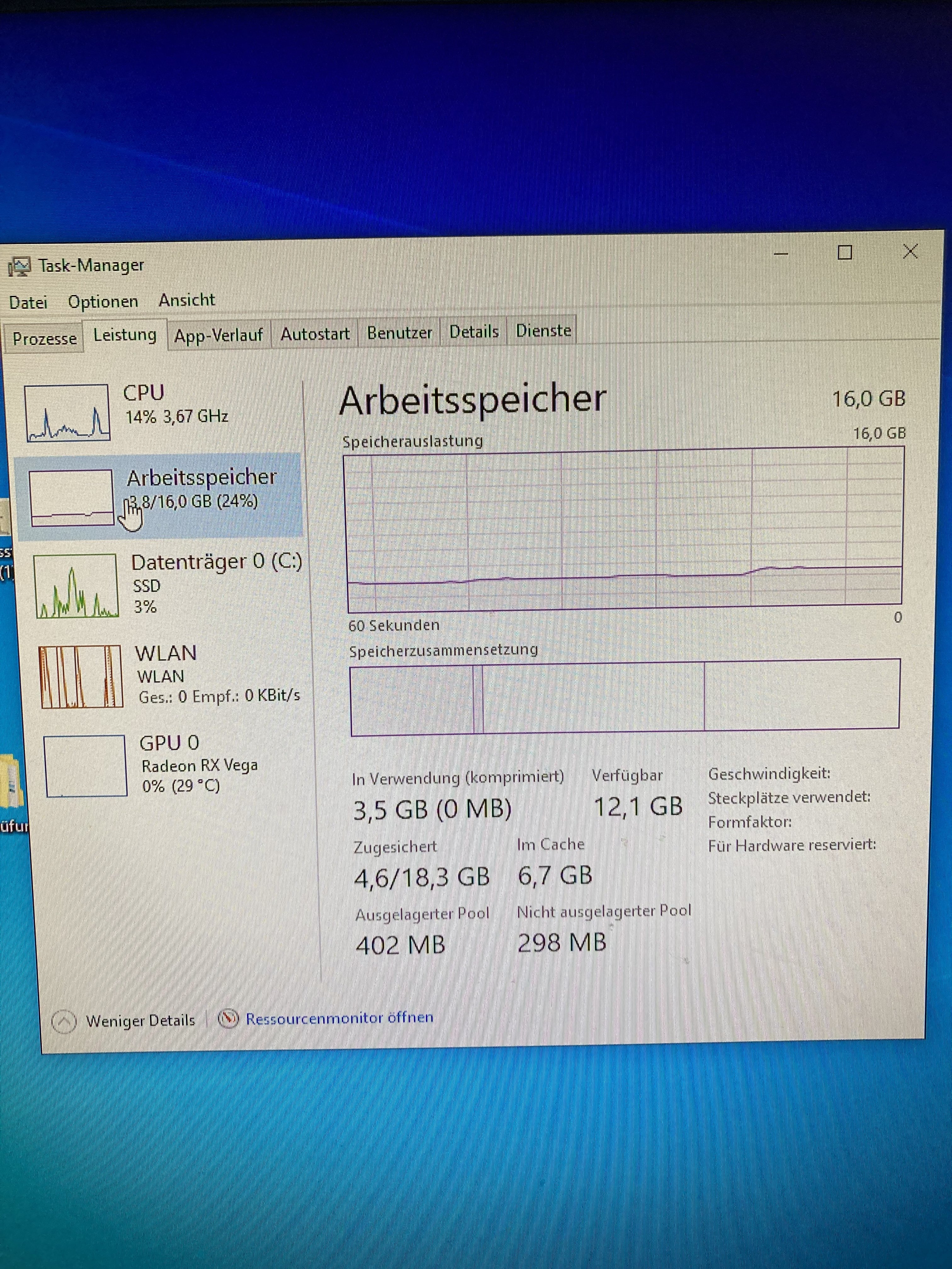

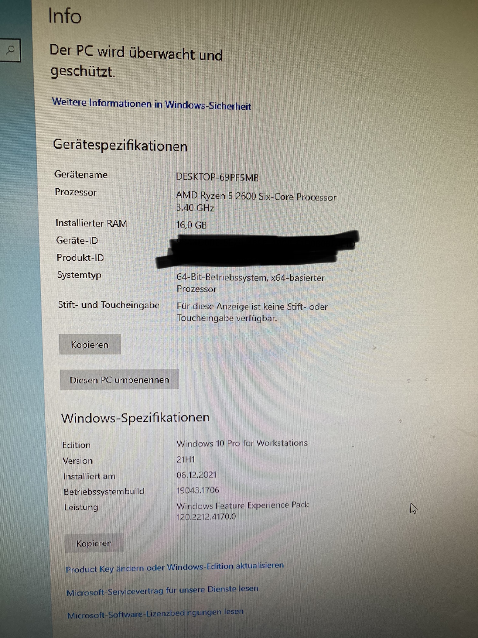

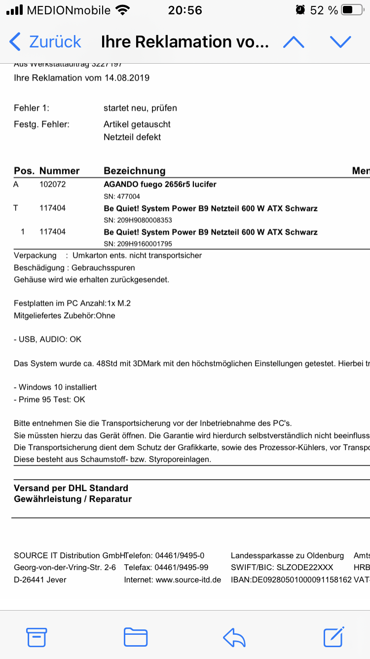

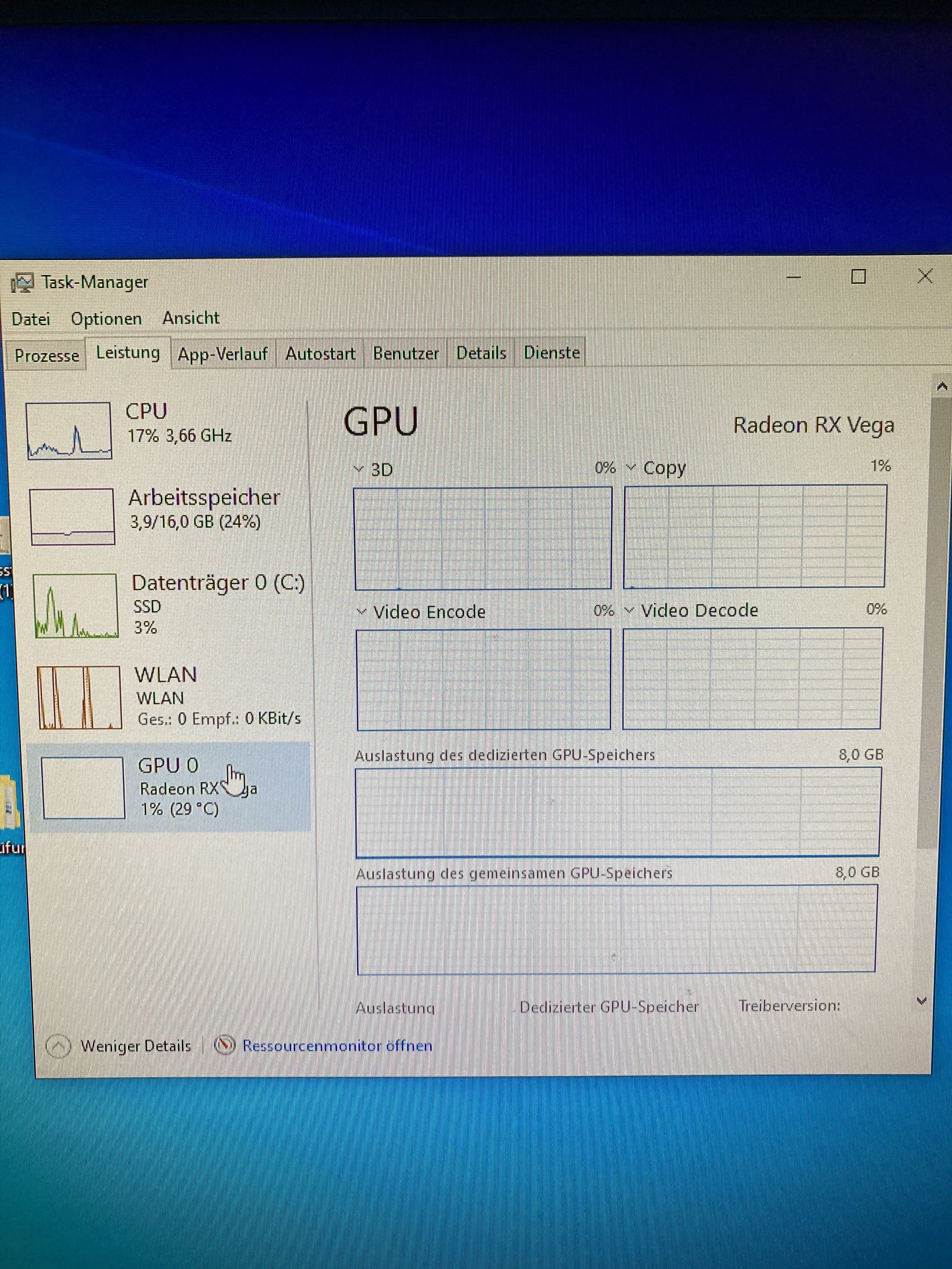

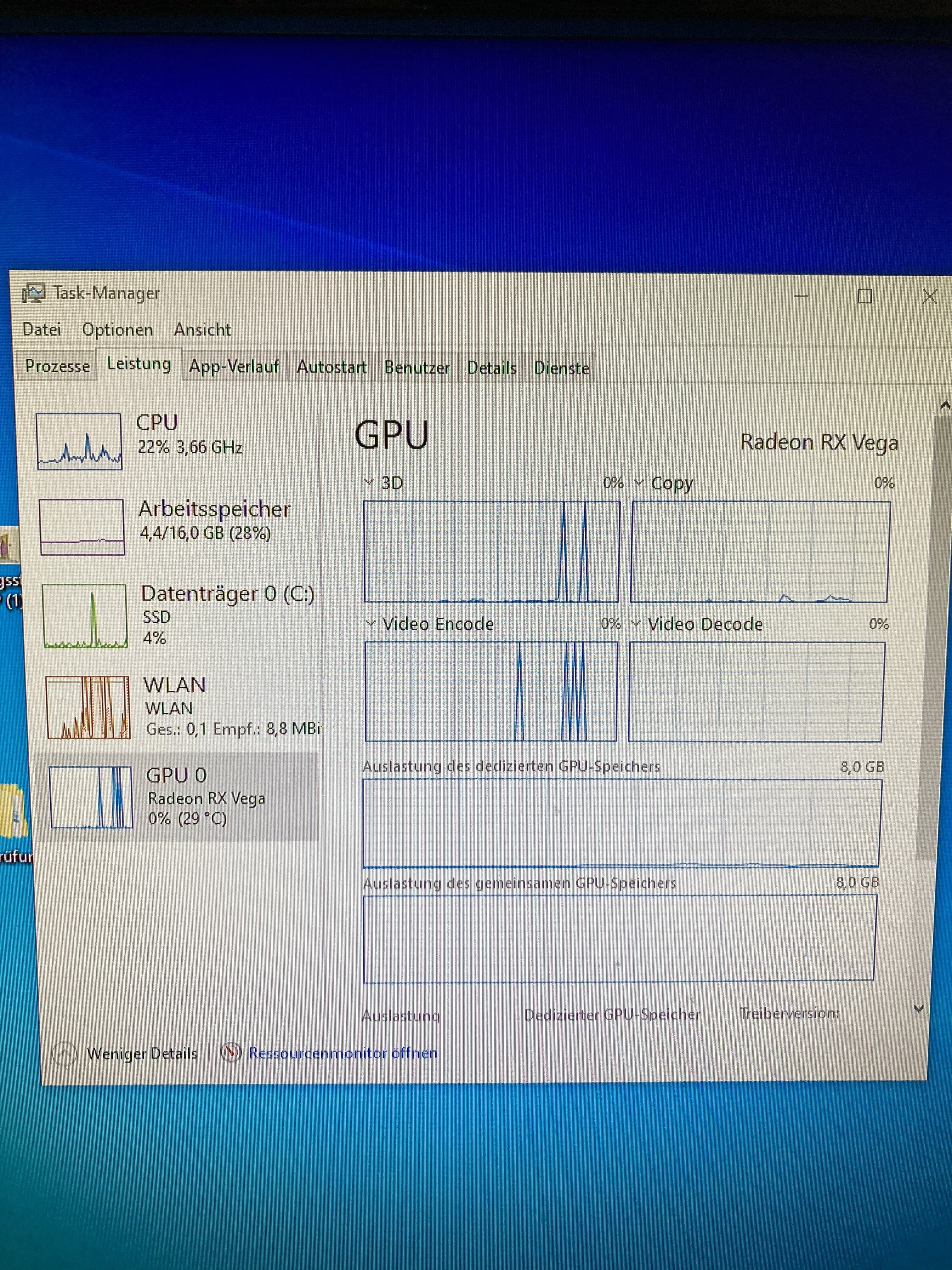

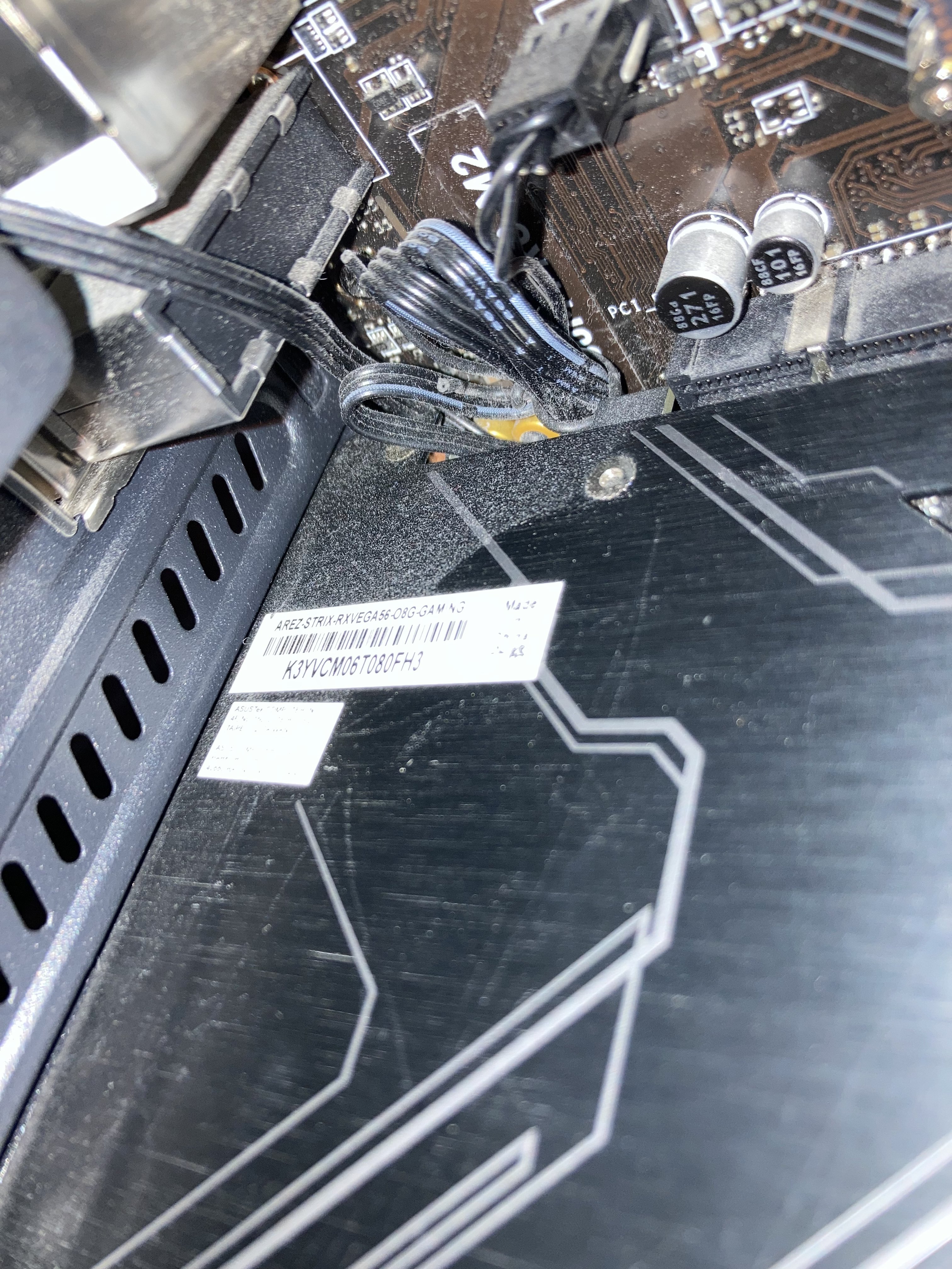

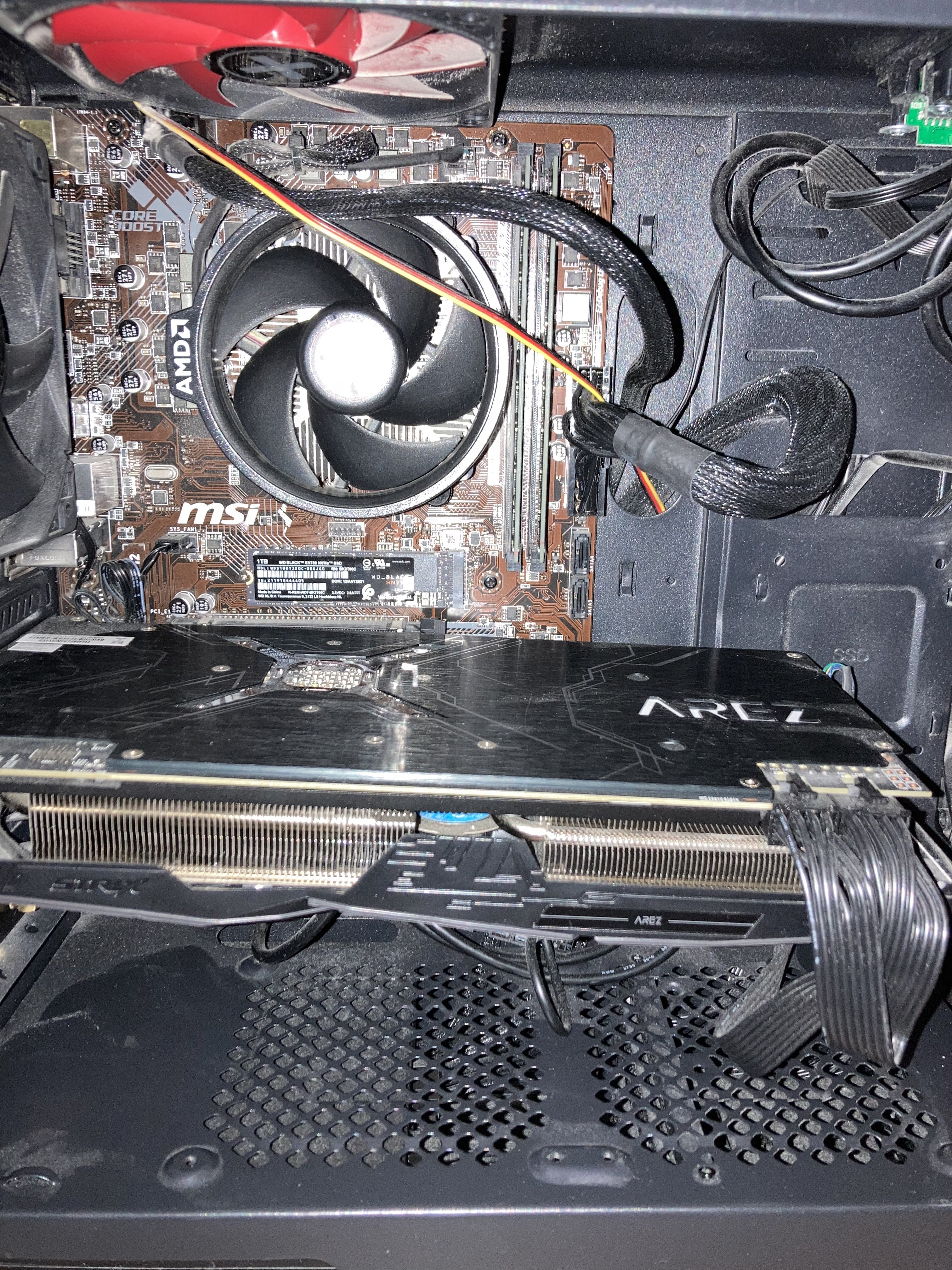

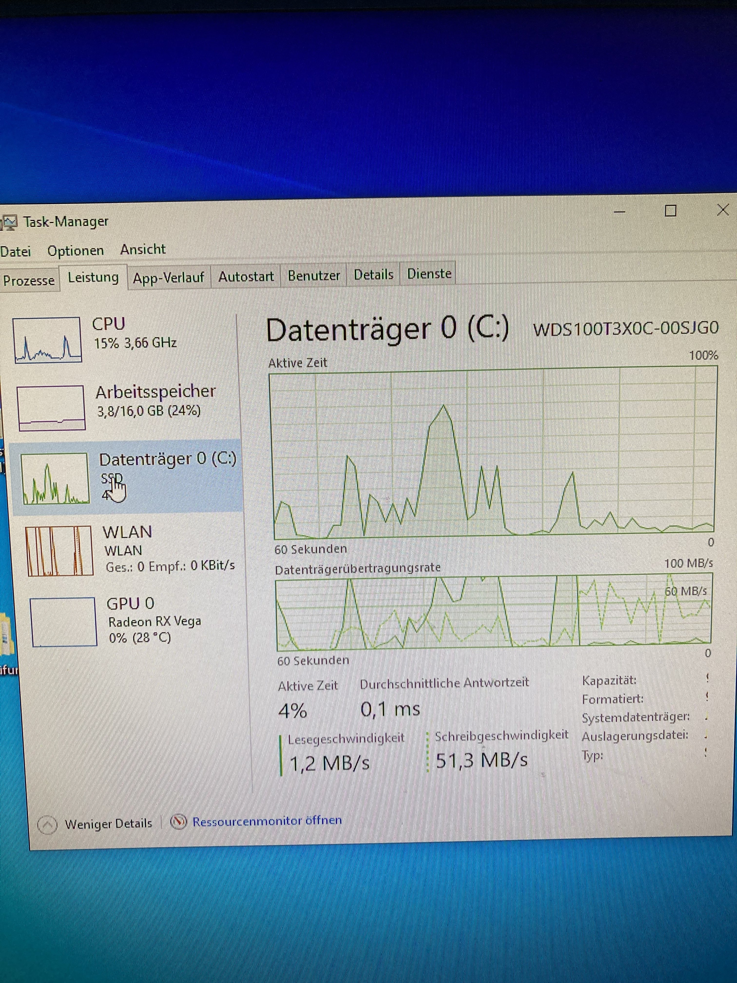

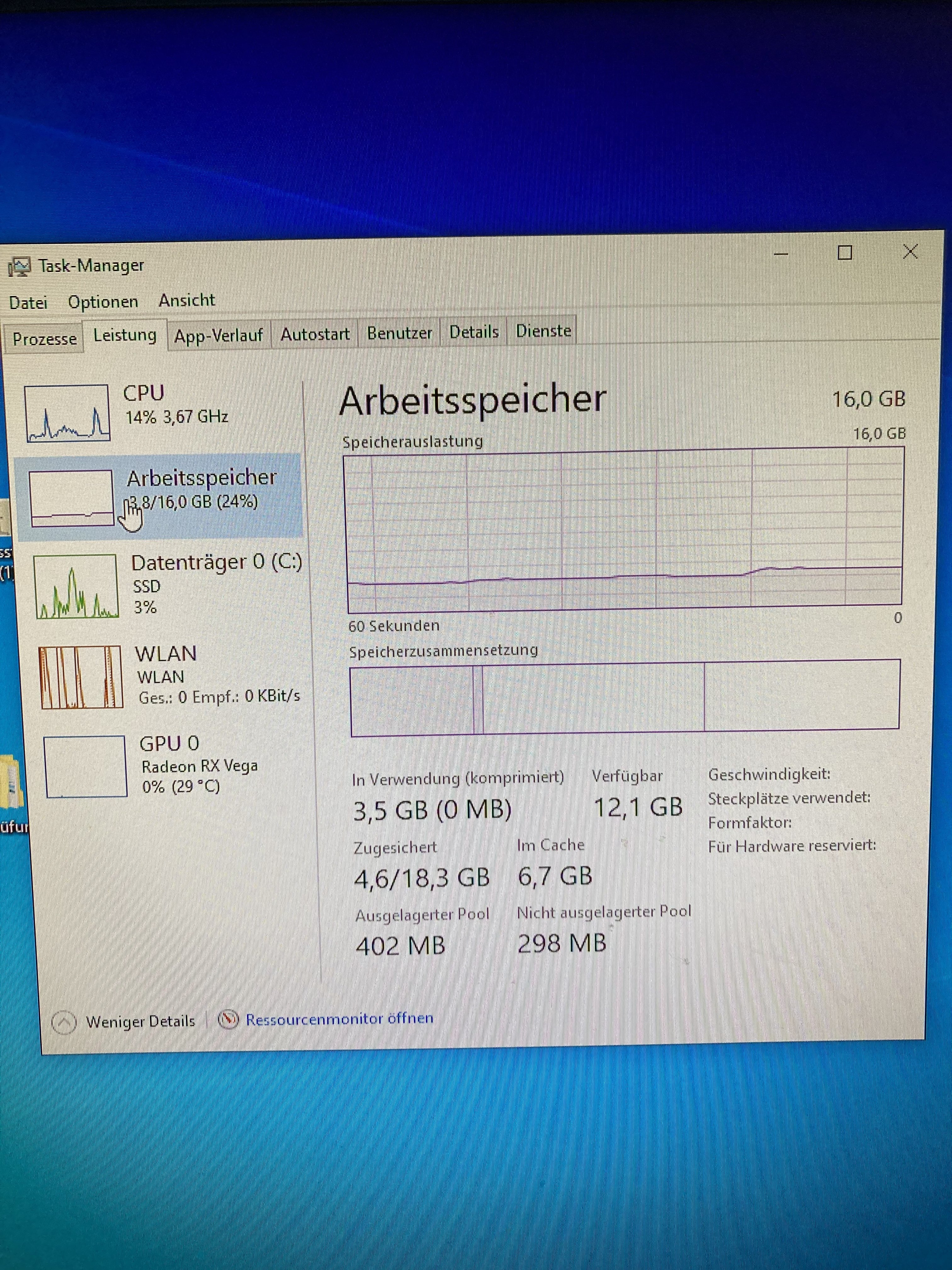

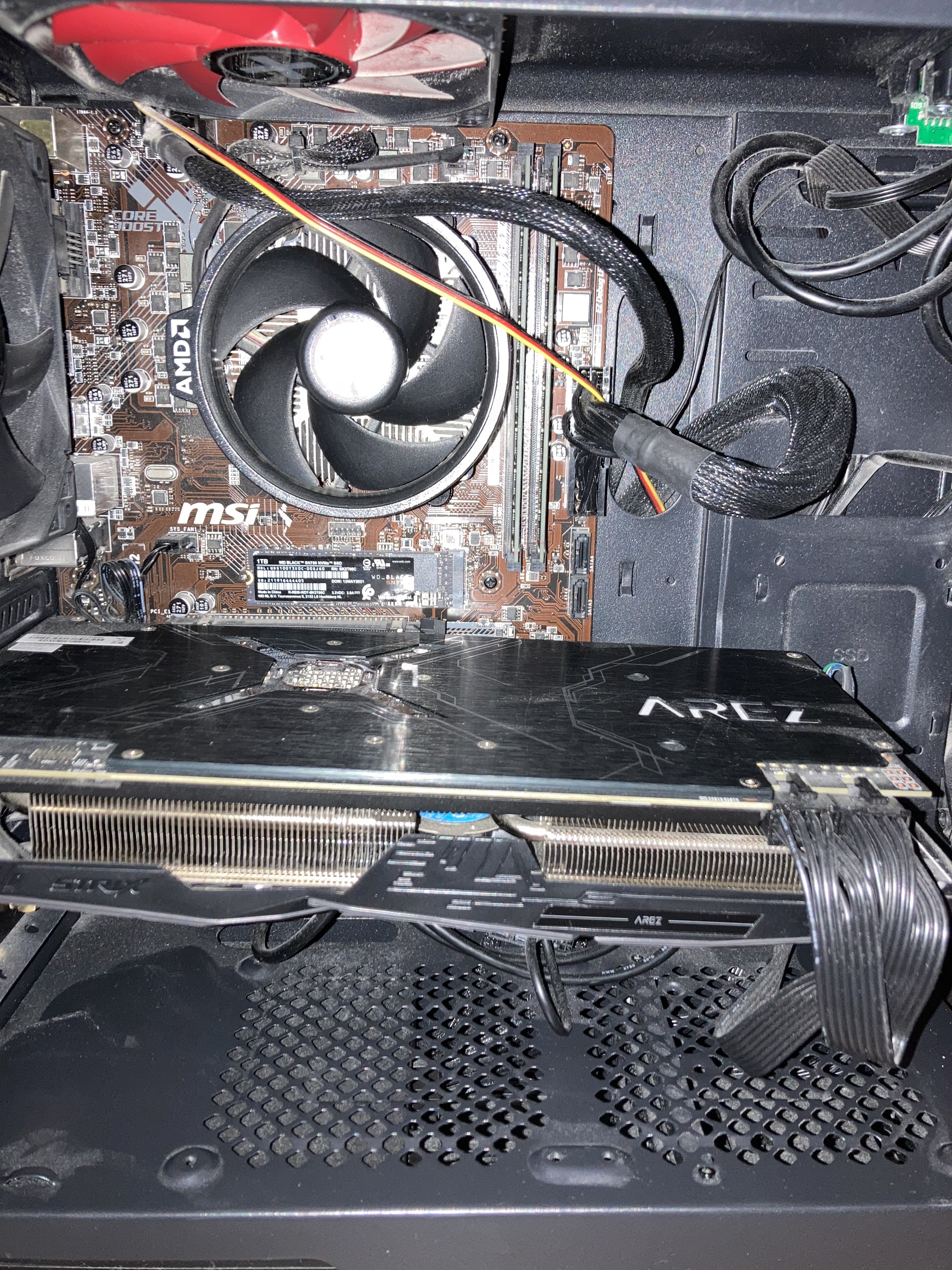

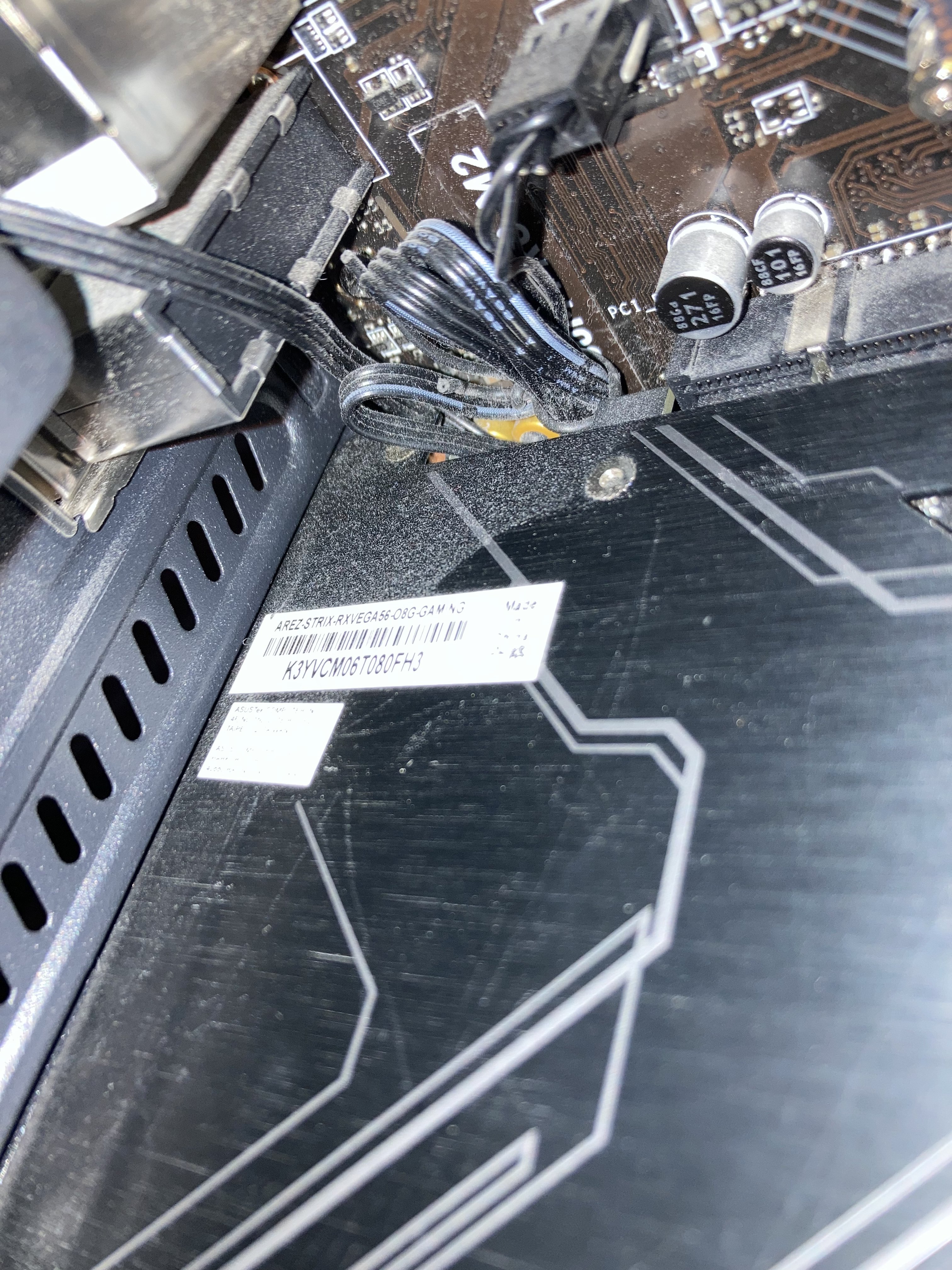

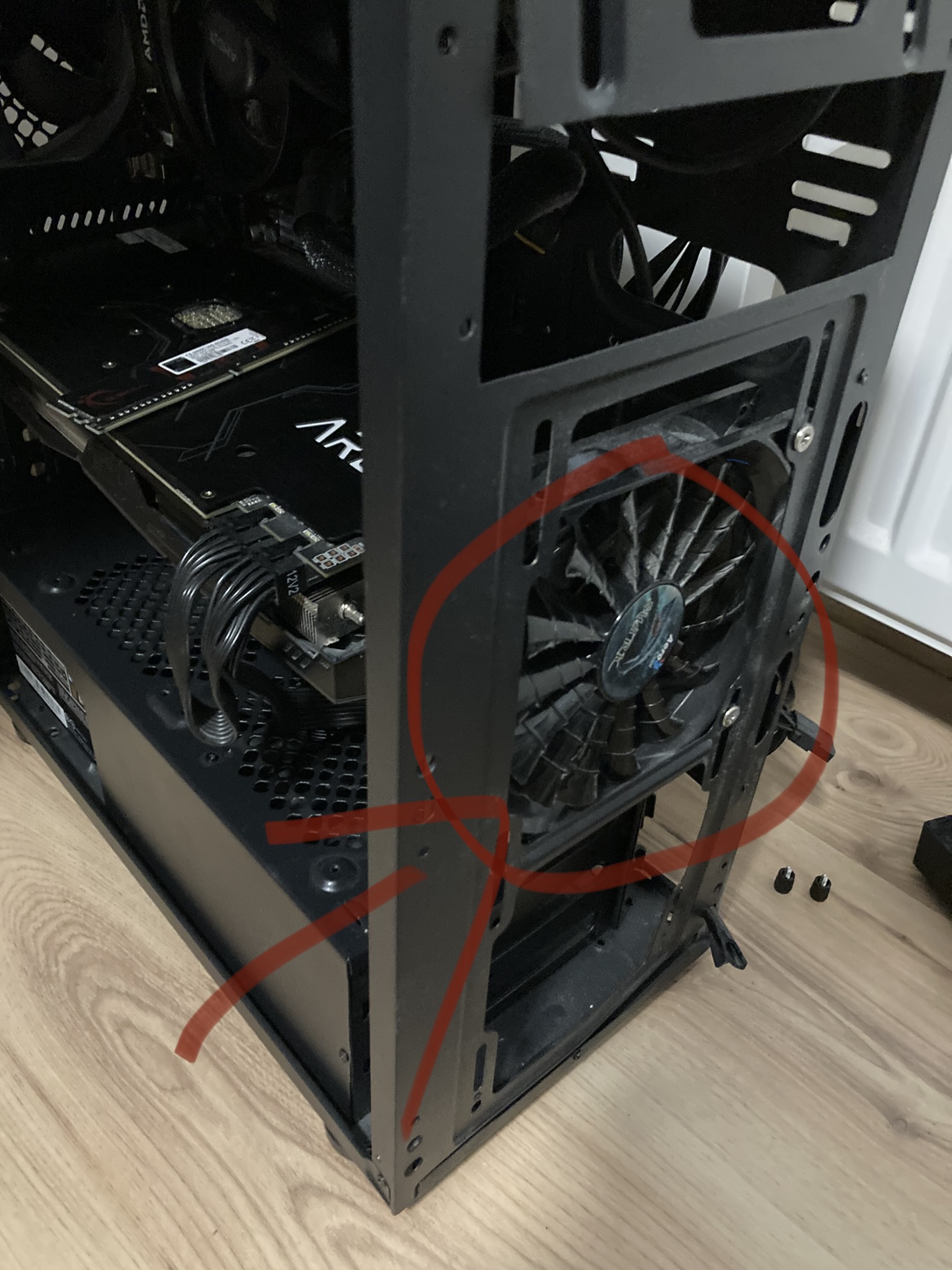

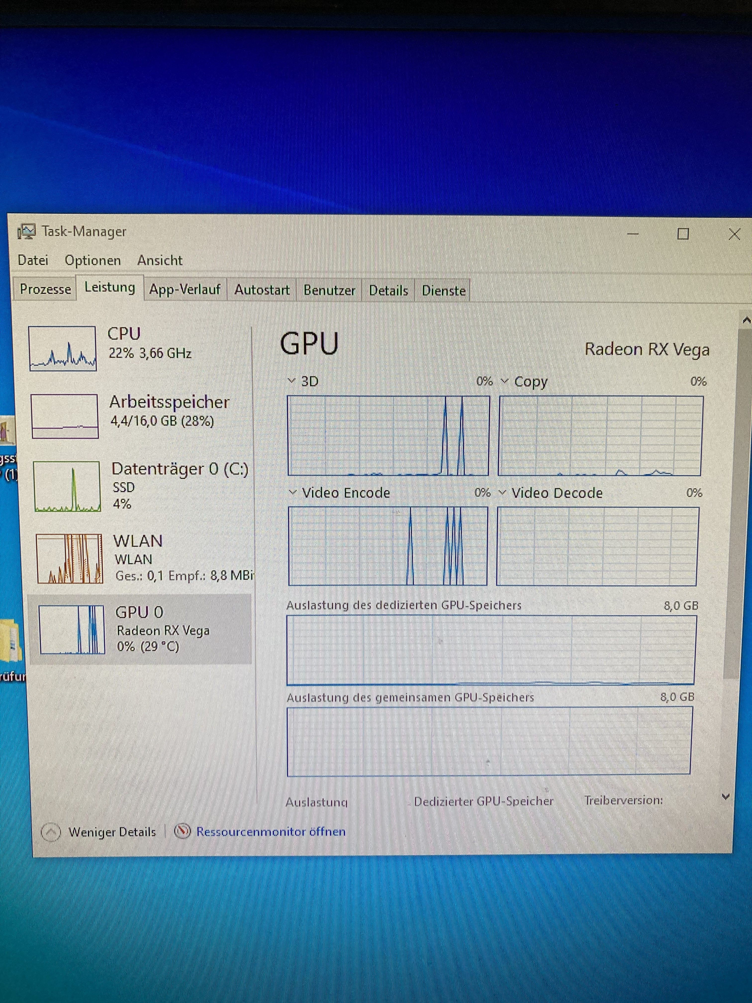

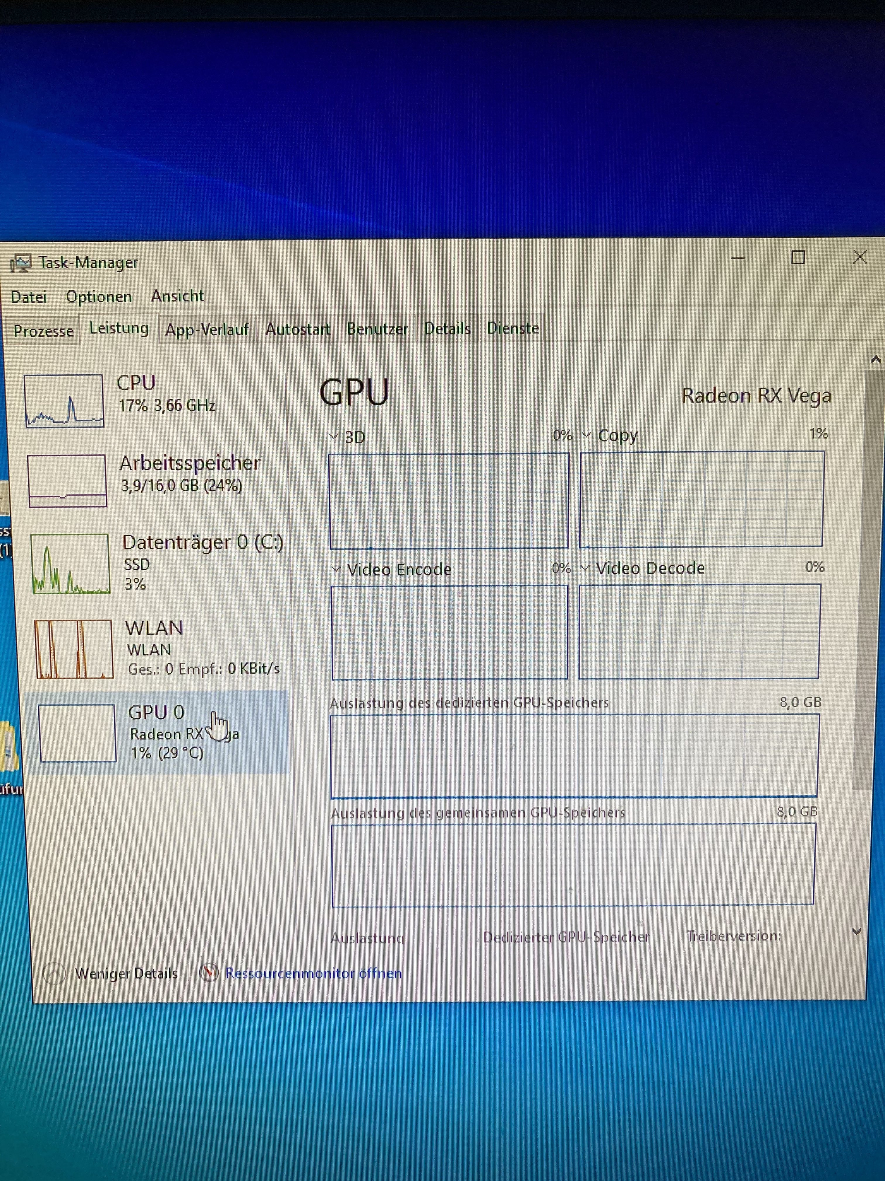

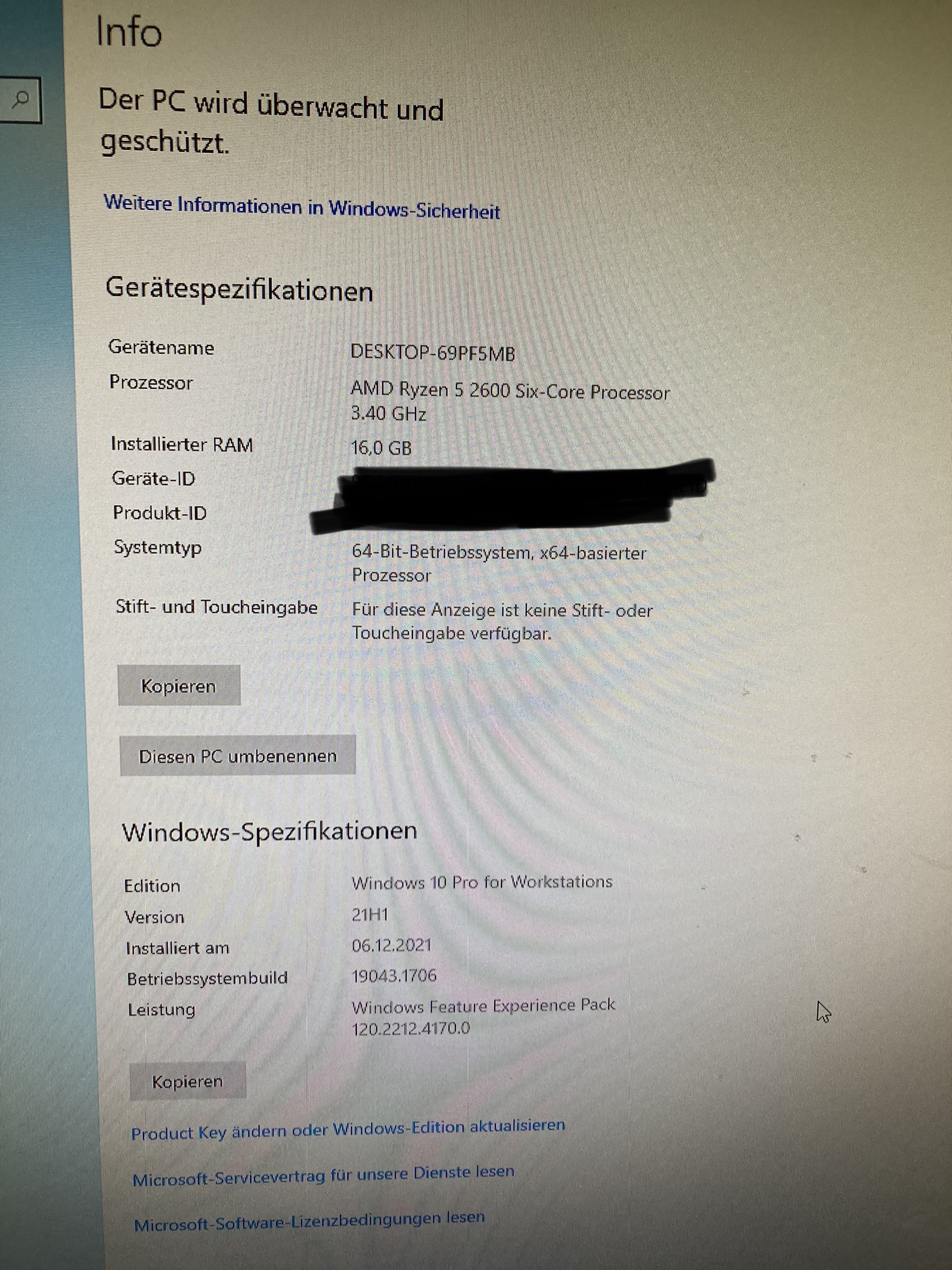

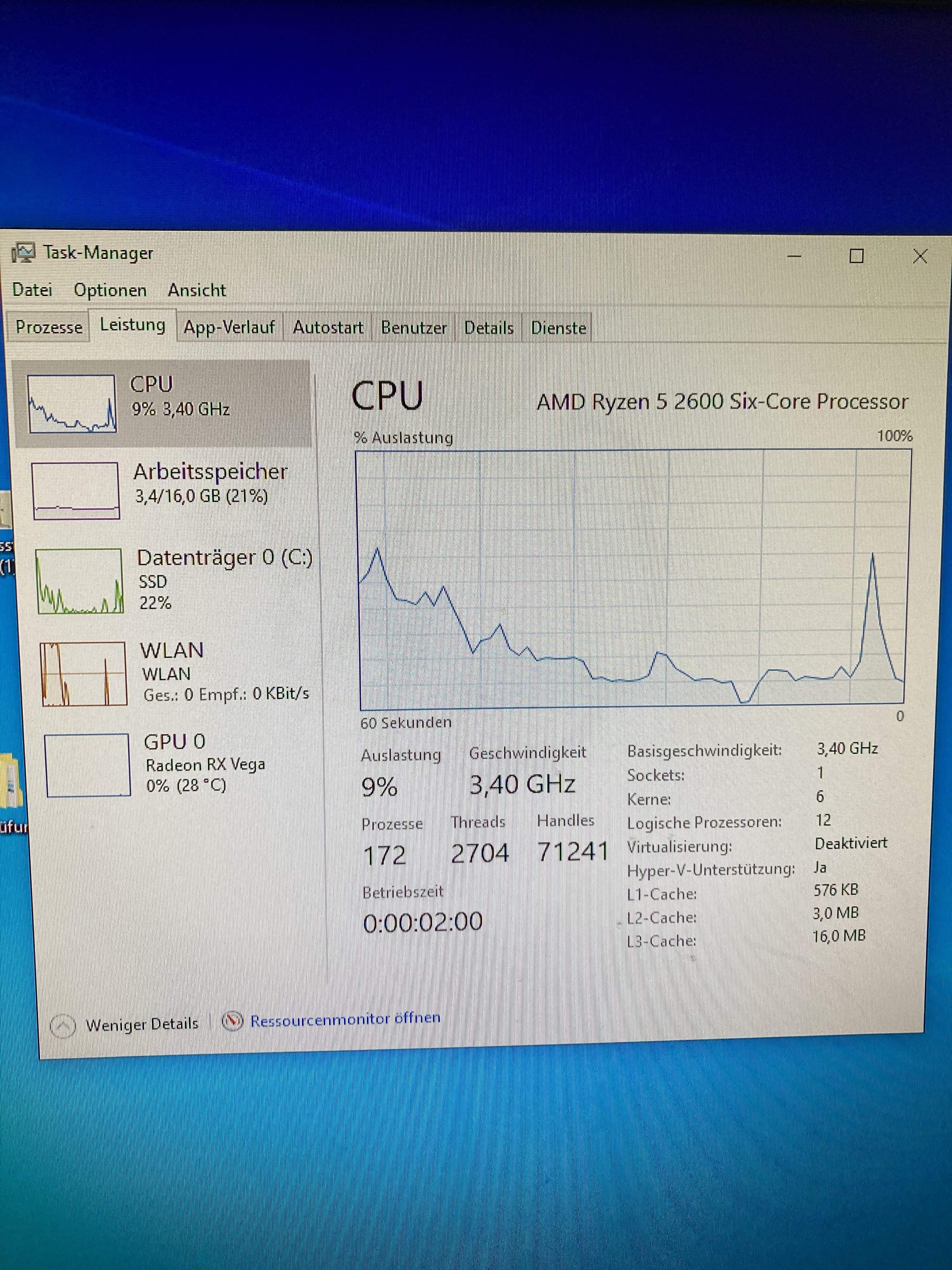

Hey Leute, da der Pc vorhin wieder an ging wollte ich sicherheitshalber nochmal die Treiber aktualisieren da das schon gut ein Jahr her war. Bei dem Neustart wieder nur blackscreen…. Ich habe mal noch ein paar Bilder gemacht ich hoffe die helfen . Mir ist auch aufgefallen , dass die Grafikkarte beim anfassen mindestes 50 grad heiß war obwohl ich ja eigentlich nichts gemacht habe in diesen 10 Minuten….. vielleicht ist doch nicht das Netzteil kaputt ? Einer meiner Lüfter war auch aus einem unerklärlichen Grund geklemmt und konnte sich daher nicht mehr drehend ich habe ihn nun abgestöpselt( der ist schief den muss ich wechseln) ich hoffe das hatte nicht zu dem Problem beigetragen.
Das ist so ein Mist ich habe jetzt wieder kein Bild so oft ich auch neu starte
Das kann schonmal der Grund gewesen sein.
Überlastung durch den blockierten Lüfter.
Hat die Graka nen Zero Fan Modus oder läuft auf minimum kann die gefühlt schon recht warm erscheinen ist aber normal.

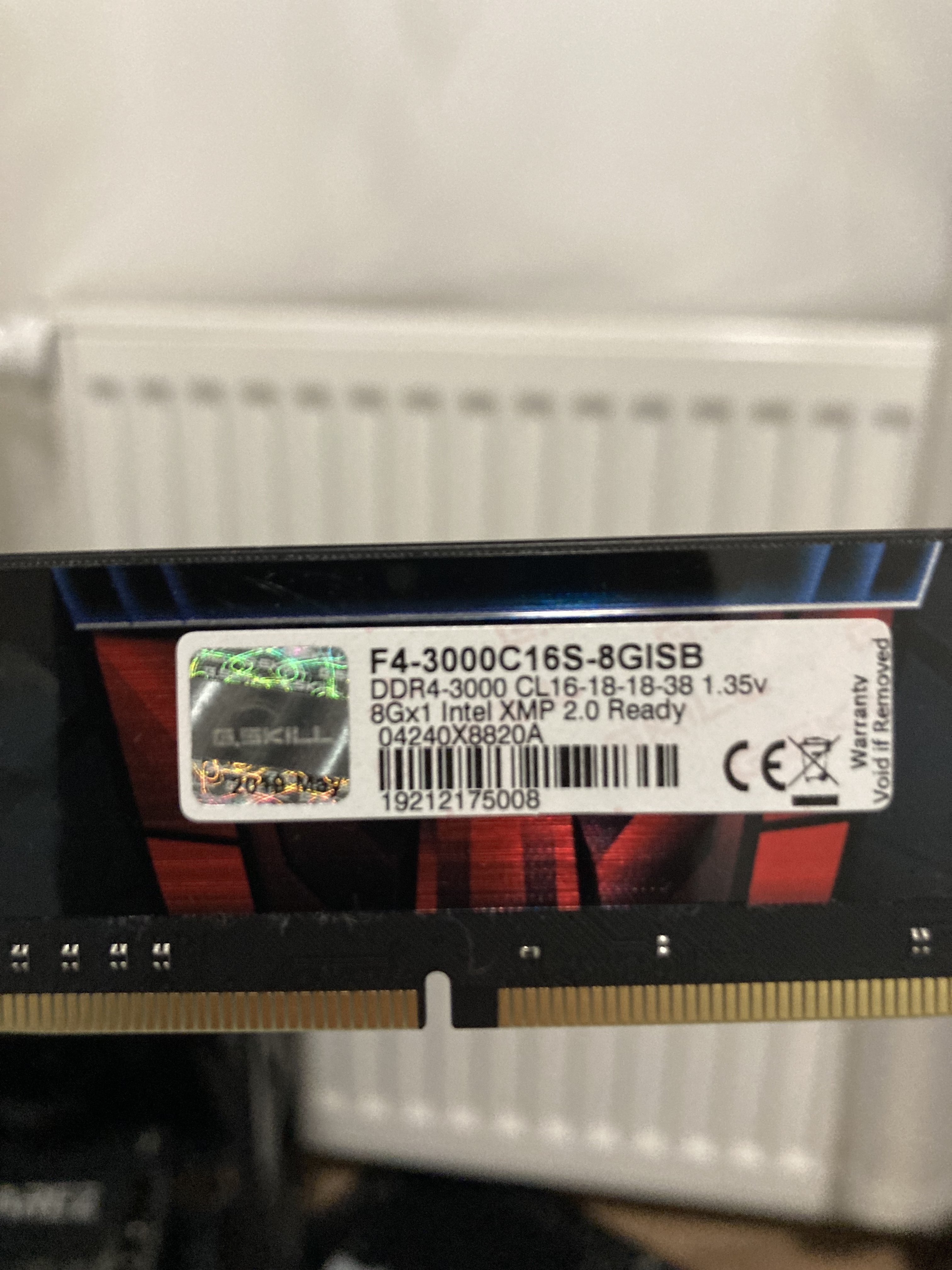

  1. RAM im UEFI sollte unbedingt XMP Profil 2 mit 2933Mhz eingestellt sein, deine CPU mag das Profil 1 nicht und auch nicht die 3000Mhz (Wie komme ich ins UEFI)
  2. Zu dein Grafikkarte, Arez Vega 56, da hat ASUS schlampige Montage zugelassen.
    Da sollte altersbedingt Wärmeleitpaste & -pads erneuert werden und der korrekte Sitz des Kühlelementes überprüft werden.
