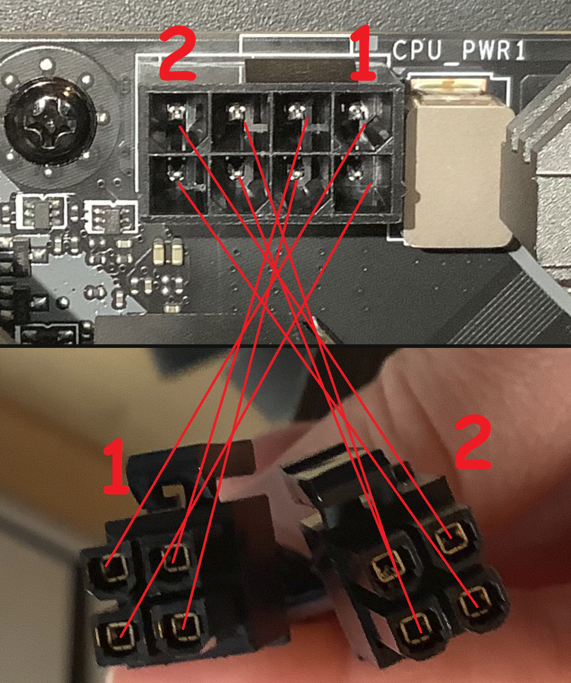

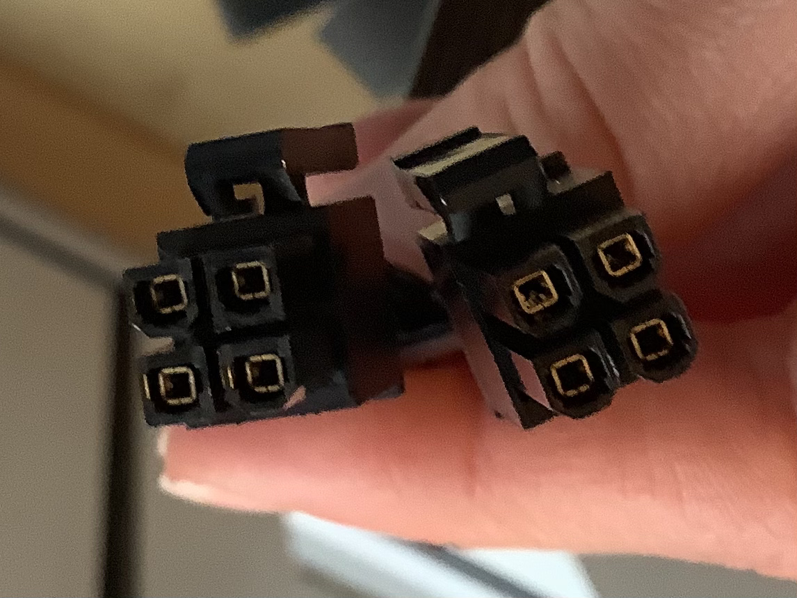

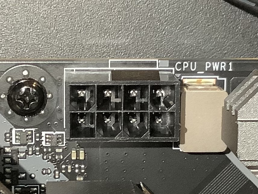

Alles ist verbaut und ich bin grade dabei die Kabel zu verbinden. Allerdings ist beim Netzteil kein Stromkabel dabei, das in den Steckplatz der CPU auf dem Mainboard passt. Jetzt frage ich mich, ob ich bei der Recherche einen Fehler gemacht habe und das Netzteil überhaupt nicht zu meinen anderen Bauteilen passt.
Habe jetzt auch schon eine Weile im Internet gesucht und ein paar Videos gefunden, in denen ein unpassender Stecker einfach verwendet wurde. Und in manchen Beiträgen steht, man soll auf keinen Fall ein abweichendes Kabel verwenden.
Und jetzt bin ich verwirrt und unsicher, ob ich das Kabel nutzen kann, obwohl die runden und eckigen Buchsen nicht komplett passen oder ob ich ein neues Netzteil oder nur neue Kabel brauche. Könnt ihr mir da weiterhelfen?
Hier noch zwei Bilder des Steckplatzes und der vorhandenen Kabel:
Warum machst du 2 Threads dazu auf?
2*4pin = 8pin, du musst die beiden zusammenstecken ...
Sollte passen.

Oh die doppelten Beiträge waren aus Versehen, sorry!
Schlaflos schrieb:
Bei 2 wären dann zwei runde Stecker in zwei eckigen Buchsen, ist das kein Problem?
Nein, die sind nicht 100% identisch, aber so gemacht, dass sie ineinanderpassen ...
Das ist ok, das runde Stecker in eckige Buchsen kommen. Du wirst feststellen das es anders herum nicht passen würde. Das ist mit Absicht so gemacht.
Eigentlich kann mensch die nicht falsch einstecken... es sei denn mit roher Gewalt oder mit einem Hammer...

Okay, dann mache ich das so. Vielen Dank für die schnelle Hilfe!
