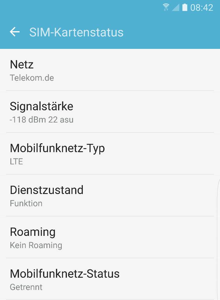

Heir wohl perfekt zu sehen. Kein Balken mehr, Status getrennt usw.
Hmm...
Jo, eindeutig ein Fall für die Hotline... wie gesagt: Anrufen, beschweren und gucken was dabei rauskommt.
Parallel kannst du noch gucken, ob dein S7 VoLTE nutzt, aber das ist schon fast nebensächlich, wenn Endgerät teilweise komplett vom Netz getrennt wird ohne Handover...

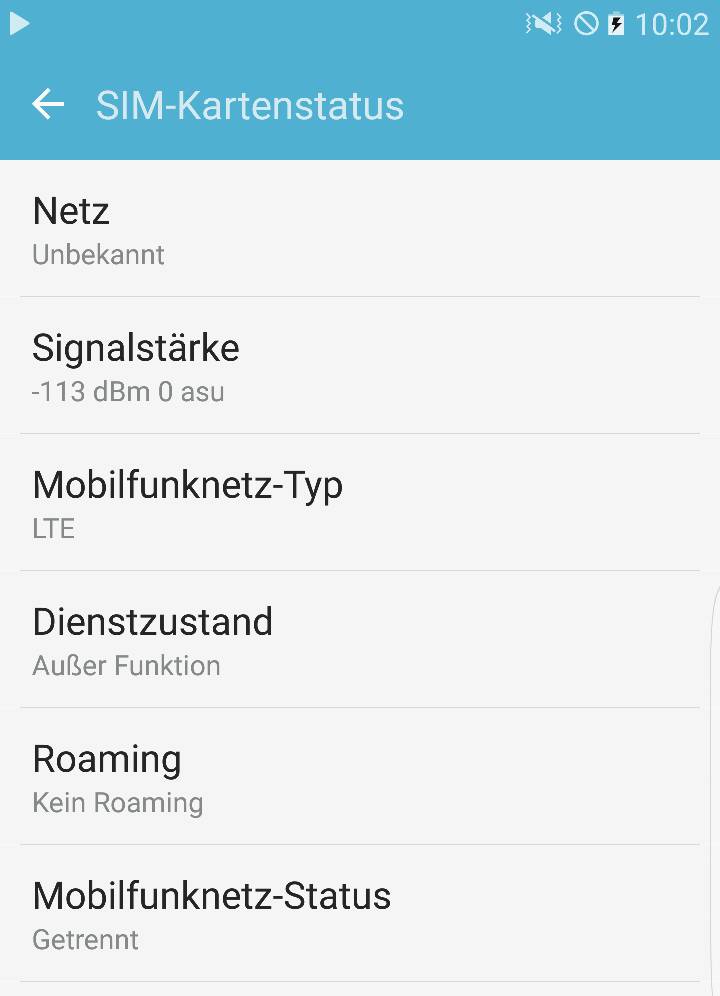

Das hier ist dann natürlich das schönste, was passieren kann:
