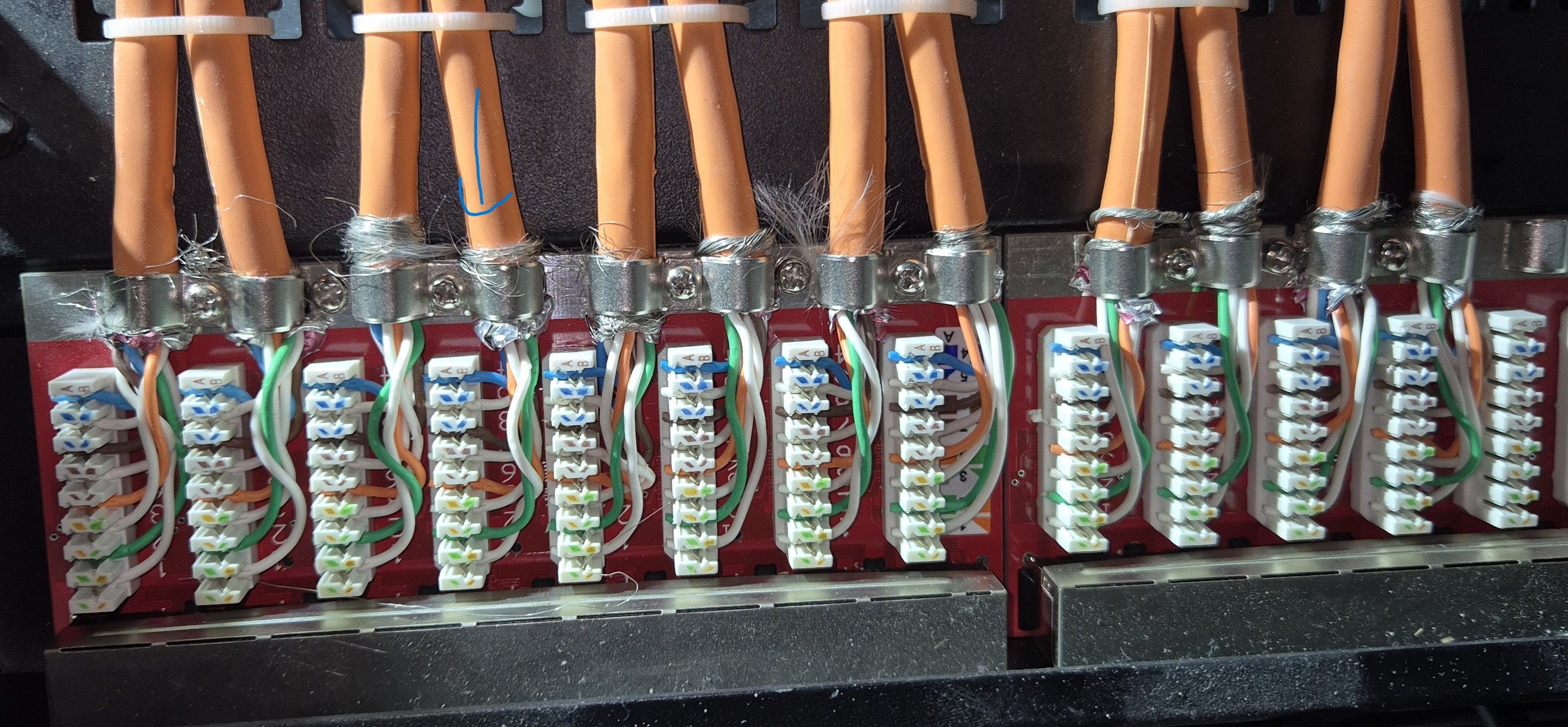

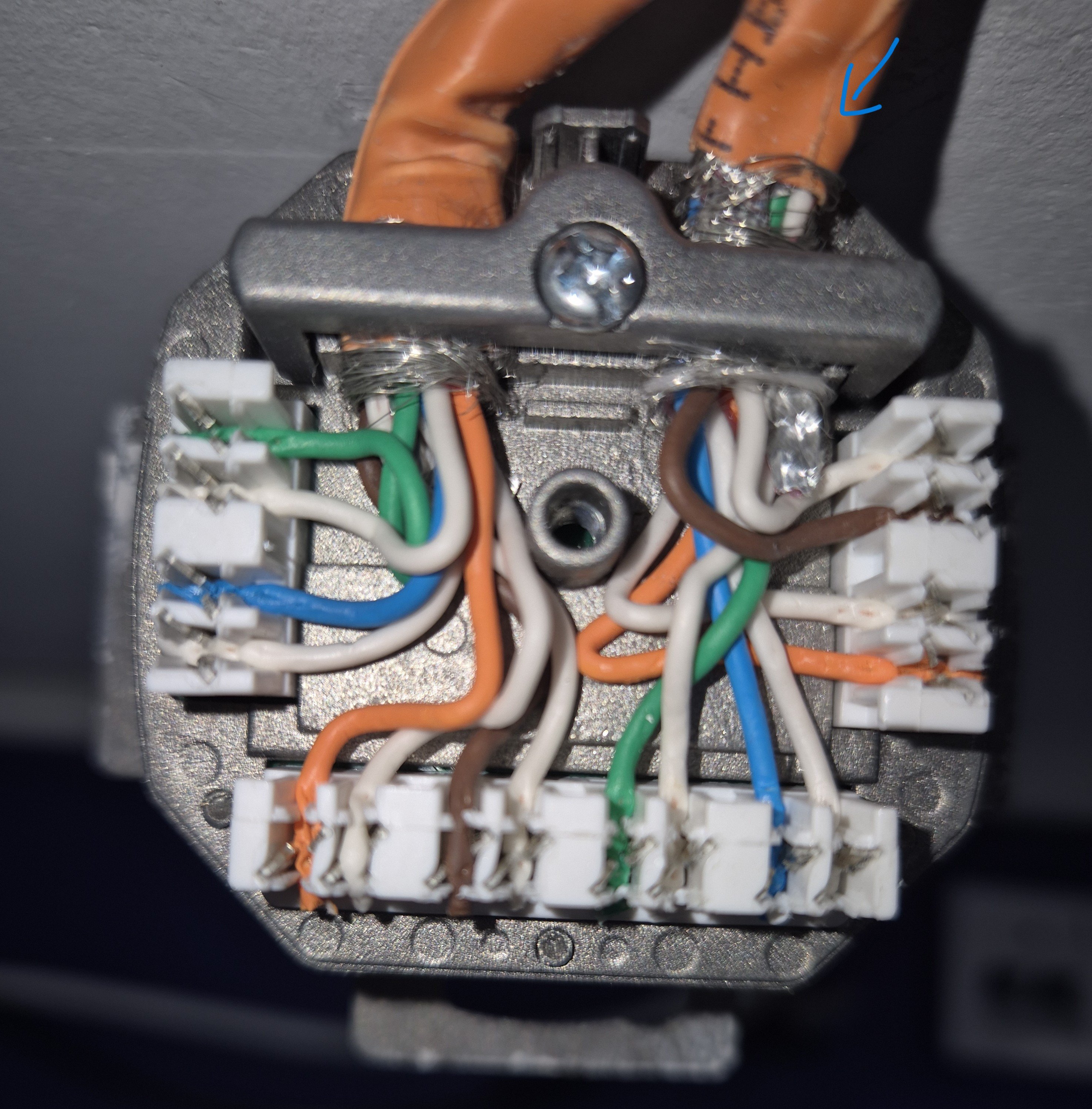

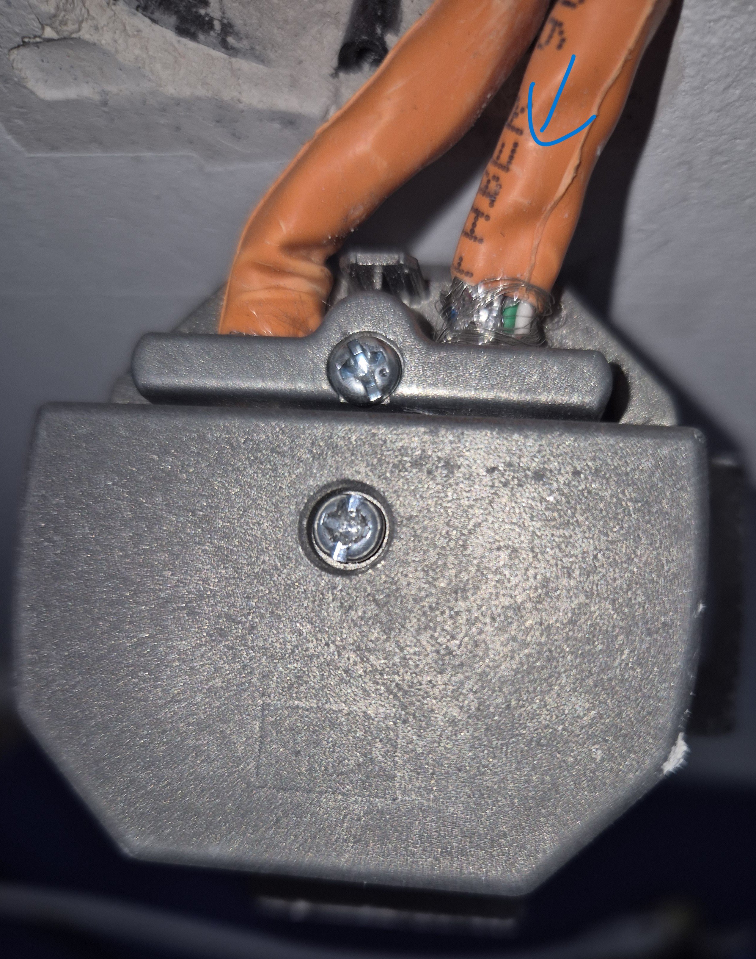

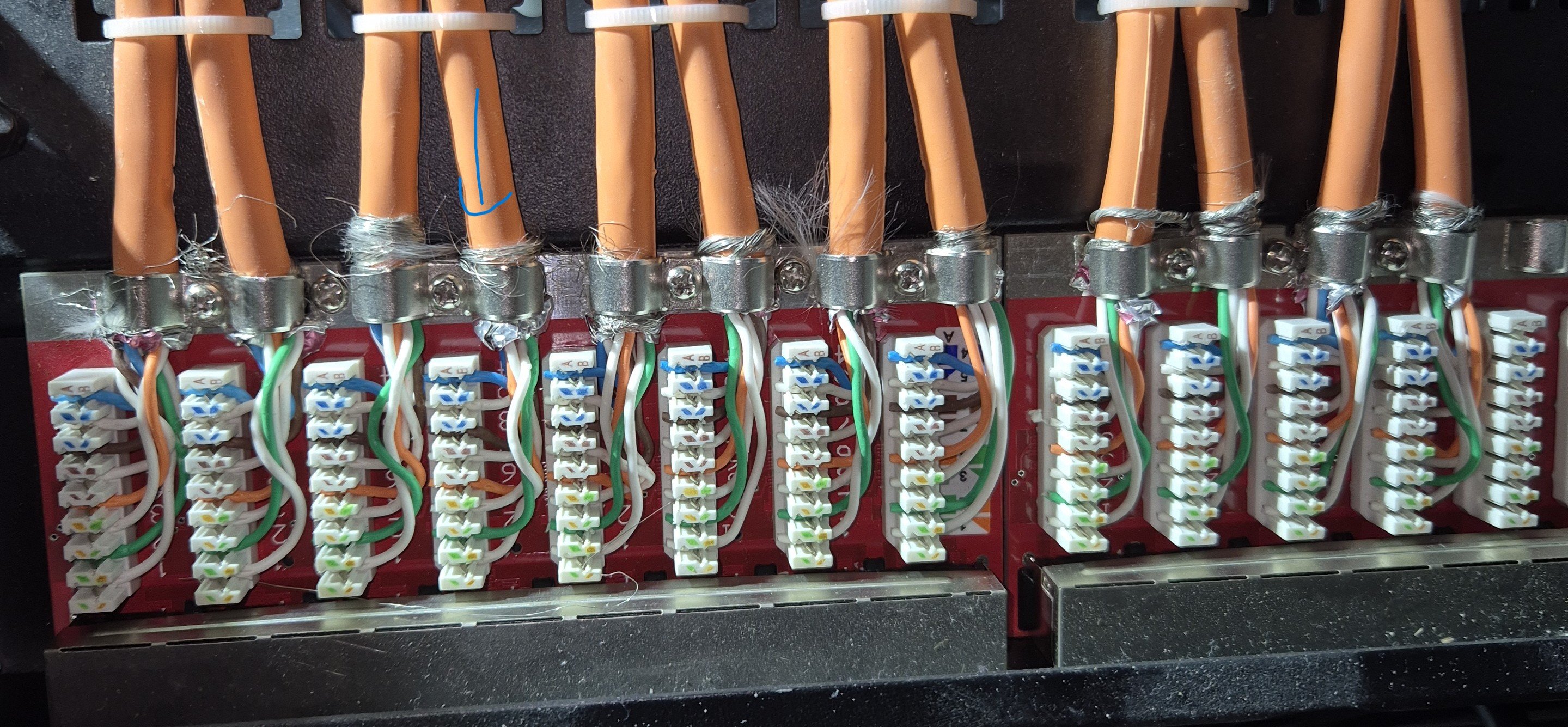

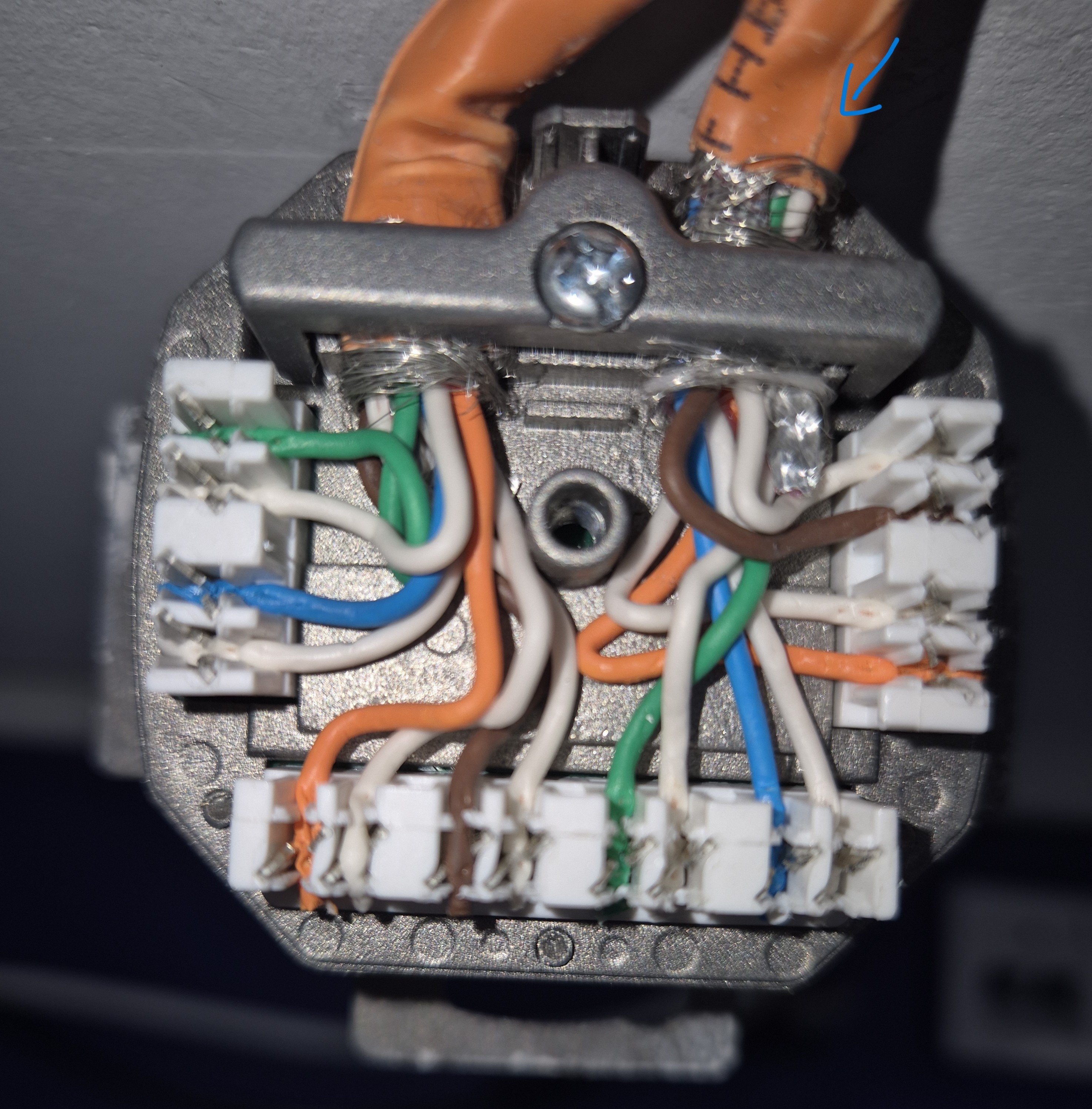

Hallo, hier habe ich mal Fotos hochgeladen.
Was die Patchkabel (nicht die Verlegekabel) angeht, habe ich diese natürlich durchgewechselt. Und was die Geräte die 2,5 GB haben sollen also PCs, Switch etc angeht, das ist auch kein Thema da es in anderen Räumen geht. Ich brauche es aber zwingend in diesem Raum jetzt.
Die Problemseite habe ich jeweils markiert. Ich kann notfalls im Patchpanel noch neue freie Bereich nehmen.
Wanddosen habe ich keinen Ersatz.

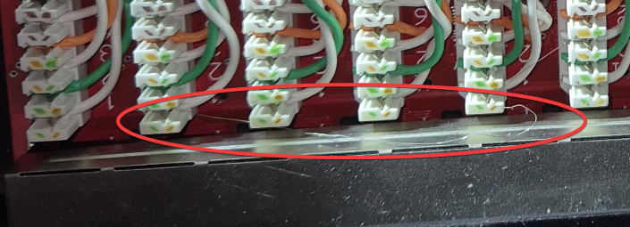

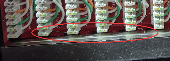

Eventuelle Verbindung zum Gehäuse bitte kürzen, siehe Bild und auch der Braune rechts daneben und die Litze im Feld entfernen, irgendwie alles unprofessionell, besorgen dir mal einen Netzwerktester

Die sehen beide nicht so sauber aus

@WinFan Deine Adleraugen haben ja was gefunden. Das sollte man auch jeden Fall machen.
Aber das betrifft ja nicht die Fehler-Leitungen. Aber man weiss das nicht sorgfältig gearbeitet wurde.
So ein Draht im Patchpanel unten geht gar nicht.

Das Patchpanel ist nach T568A aufgelegt.
Das auch so bei der Neuauflage der Dosen machen.
Eigentlich würde man nach T568B auflegen aber wenn das hier so ist muss man das beibehalten.

bei den folgenden Adern bin ich mir nicht sicher ob die richtig eingedrückt sind, leider ist das Bild etwas unscharf.
