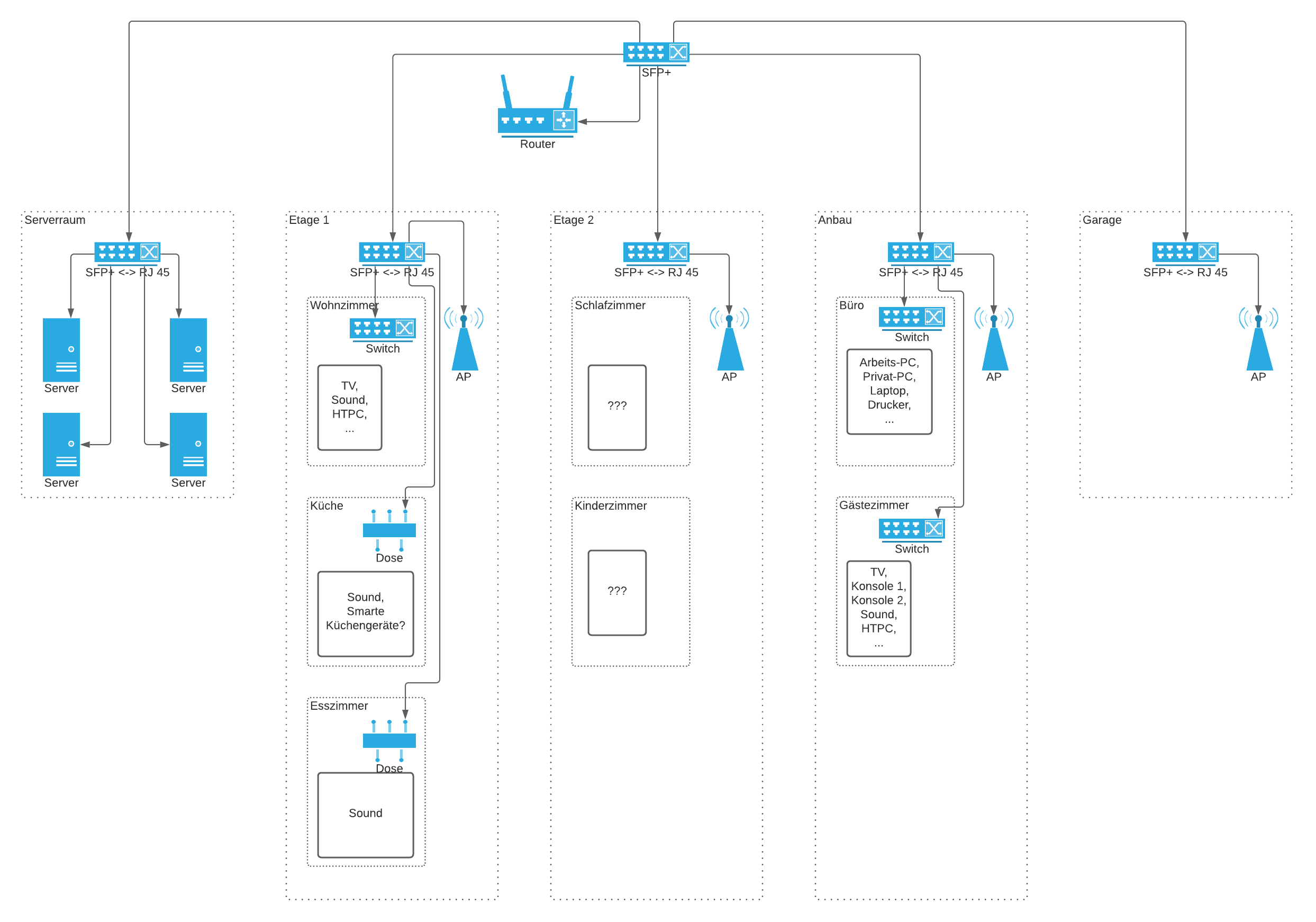

Hier noch eine Grafik, wie ich mir die Topologie vorstelle, damit ich so wenig Kabelmeter habe, wie möglich. Die virtuelle Topologie würde natürlich deutlich anders aussehen.

4 Server? nicht schlecht, aber keine Ahnung, was du damit vorhast.
Aber wohl vermutlich virtualisiert.
