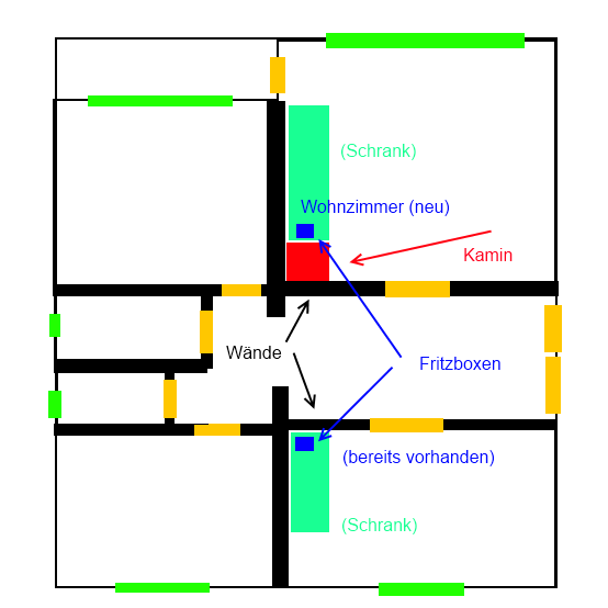

ne skizze wäre auch nicht schlecht.

- in was für einem haus wohnst du? Mietshaus, Mehrfamilienhaus, Baujahr irgendwas in den 30ern
- wieviele wlan netze siehst du? 4 Stk, 2 davon meine, siehe Liste
Name / Kanal / Verschlüsselung / Stärke
KabelBW (@FB7270) / 11 / WPA-PSK/WPA2-PSK[TKIP/AES] / 80%
KabelBW (@FB7270) Netz2 / 36 / WPA-PSK/WPA2-PSK[TKIP/AES] / 78%
EasyBox-AADE59 / 1 / WPA-PSK/WPA2-PSK[TKIP/AES] / 56%
W-LAN ACCOUNT / 6 / WPA-PSK/WPA2-PSK[TKIP/AES] / 52%
- ist bei dir alles auf einer etage oder must du über mehrere etagen senden? eine Etage, die zwei Boxen werden auch ca auf einer höhe stehen (ca 2m aufm Schrank jeweils)
- welche enfernung und wieviele wände/decken sind dazwischen? - 4 Meter Luftlinie, 2 Wände, 1 Kamin
- wie dick sind die wände/decken ca. und welches material? 2 Wände á 15cm und 1 Kamin mit 45cm (in dem eventuell ein Rohr nach oben läuft, das weiß ich leider nicht, keine Decken, logisch auf einer Etage, Material: Geschätzt die guten alten roten Steine da :D

EDIT: Skizze im Anhang

ach du scheiße, mach dir keine grossen hoffnungen. 2 wände + kamin, oh, oh, das ist schlecht.
und noch ein metall-rohr... schlimmer gehts nicht.
ich würde auf jeden fall, die box hinter dem kamin vor holen, da wo der rote feil hin zeigt. oder wenigstens die antennen.
gut ist, das alles in einer etage ist. möglichst beide boxen oder die antennen, in der selben höhe aufstellen/hängen.

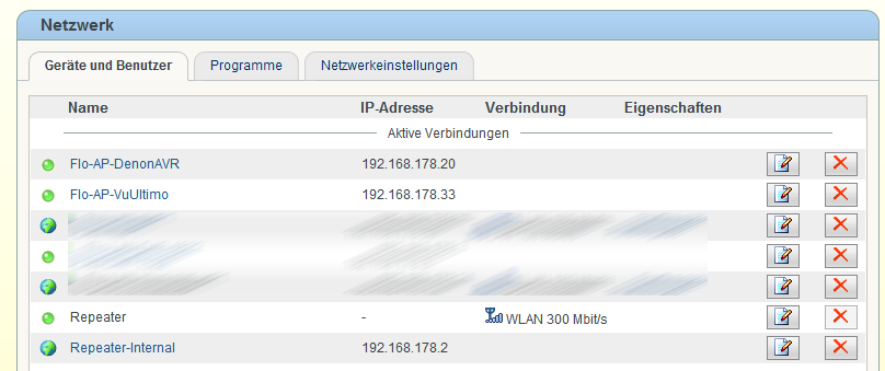

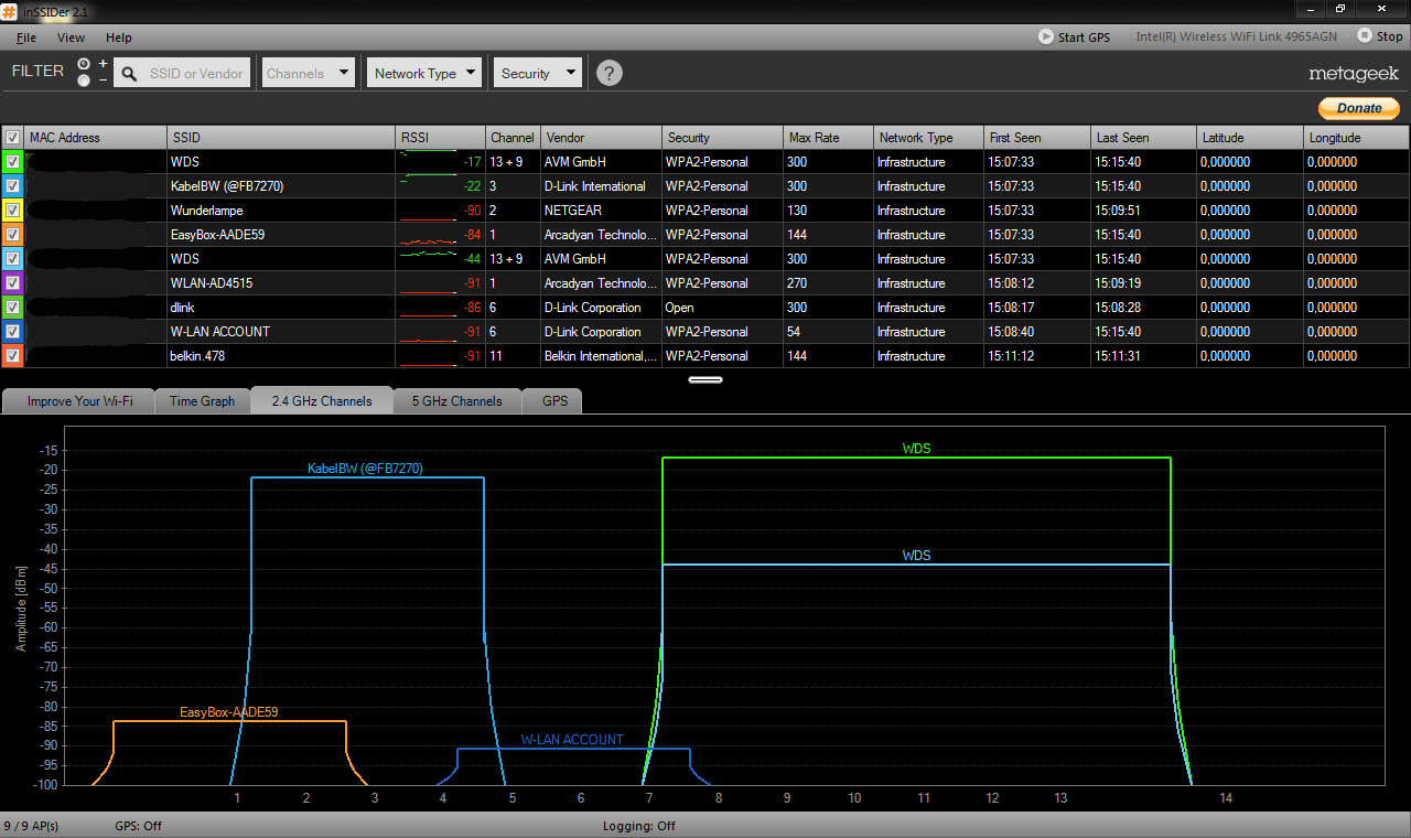

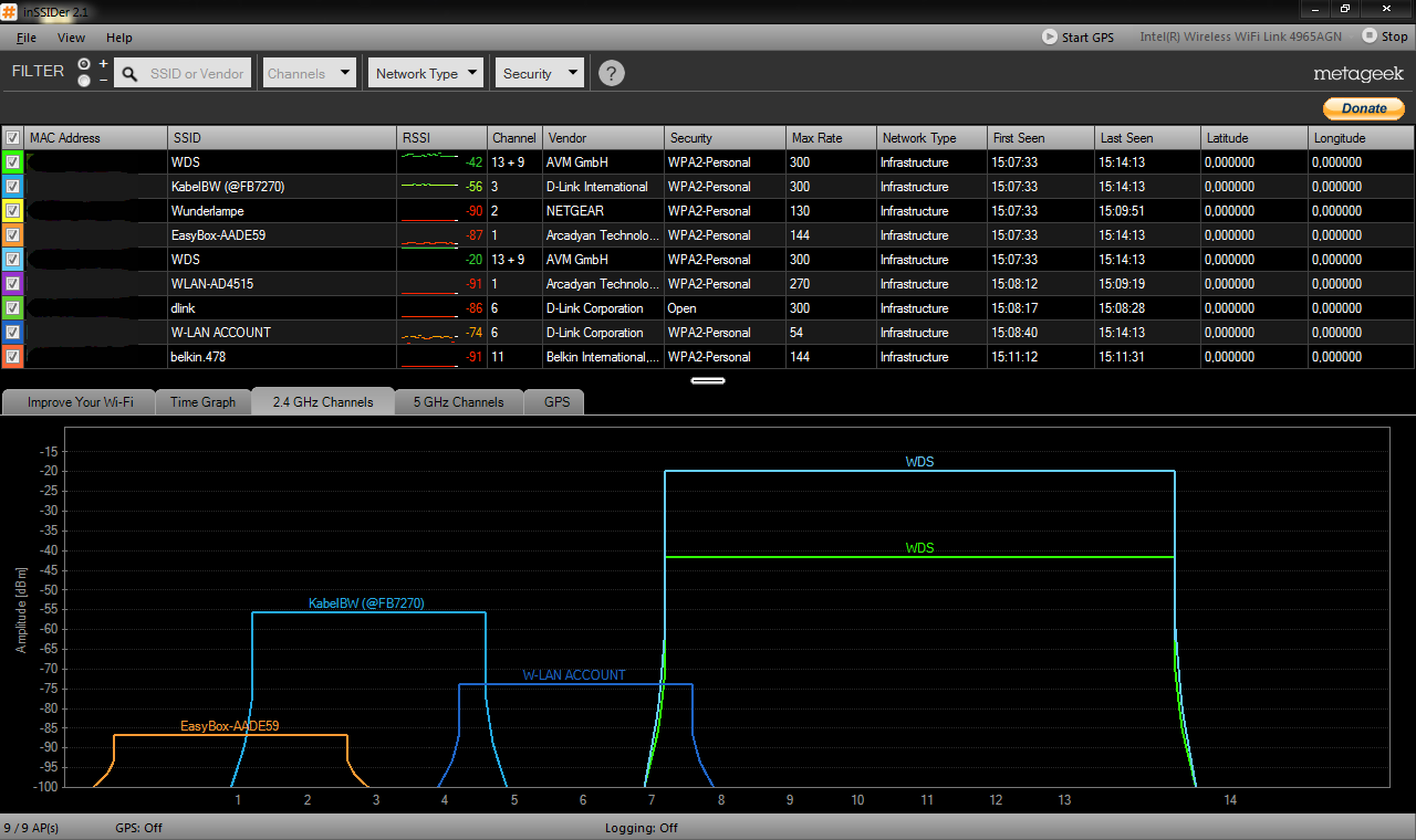

hey, heute is die Fritzbox angekommen ... ich hab die zwei Boxen nun via WDS miteinaner verbunden. Im Anhang hab ich Bilder welche ich mit meinem Laptop gemessen hab ... jeweils benannt an welchem Ort ich mich gerade befunden habe.
Zwei Fragen hab ich noch:
- Gibt es eine andere Möglichkeit zwei Fritzboxen via WLAN miteinander zu verbinden außer WDS?
- Kann ich nun mit besseren Antennen noch was rausholen?

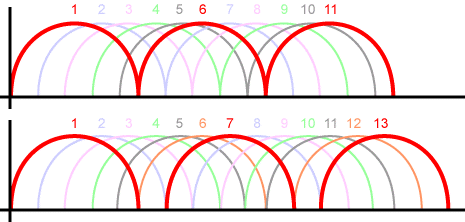

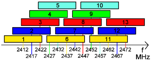

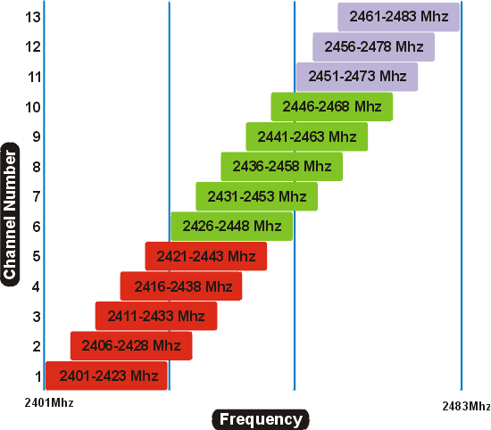

EDIT: Hab mal noch 3 interessante Skizzen angehängt, warum ich Channel 13 genommen habe :)

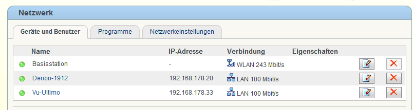

EDIT2: ich hab noch screenshots der FBs angehängt

ja, wenn beide nebeneinander stehen steht bei beiden 300Mbit/s ... aber da kann ich Streaming nicht testen :)
Wenn ich nun im Wohnzimmer streame hab ich das "Problem" dass wenn der Stream mal läuft, dass die Zahlen runtergehen ... quasi unter Last :(
