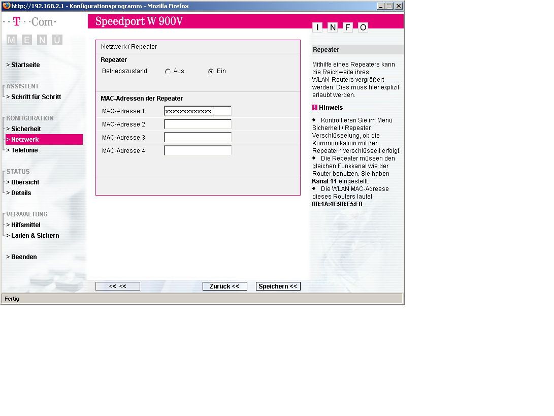

Dann sieh doch mal beim Firmenrouter im Menü Netzwerk nach, ob dort ein Repeater zugeschaltet werden kann, einschalten, Mac Adresse des anderen Router eingeben, dann sollte es auch gehen, wenn der Router auf dem selben Kanal und im selben IP Bereich sendet.
