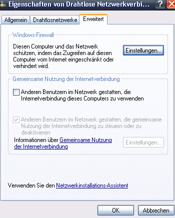

Ich schieß mal quer: alles Unfug! Keine Brücken oder Eigenfummeleien. Man macht in der Netzwerkumgebung Rechtsklick auf die WLAN-Karte, Eigenschaften. Dort auf dem 3. Reiter "Erweitert" gehen. Dort setzt man den Haken, dass andere die Verbindung mitnutzen dürfen.
Genau so bin ich mal mit meinem WLAN-Notebook online gegangen und habe per Crossover einen Tower mit versorgt.
Fertig. Brücken vorher löschen und Verbogenes wieder gerade biegen.
damit kann man aber nur sagen das man das internet nutzen kann das eigl. problem wird dadurch nicht behoben.

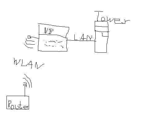

Ich dachte, Du wolltest das wie in meinem 1a angehängtem Bild machen. Das macht man über das 2. angehängte Bild. Bitte nicht lachen, ist ernst gemeint.

ja so soll das schon aussehen, ich will vom laptop aus ins internet kommen und auf meinen pc (bzw. meinen kleinserver) zugreifen.
