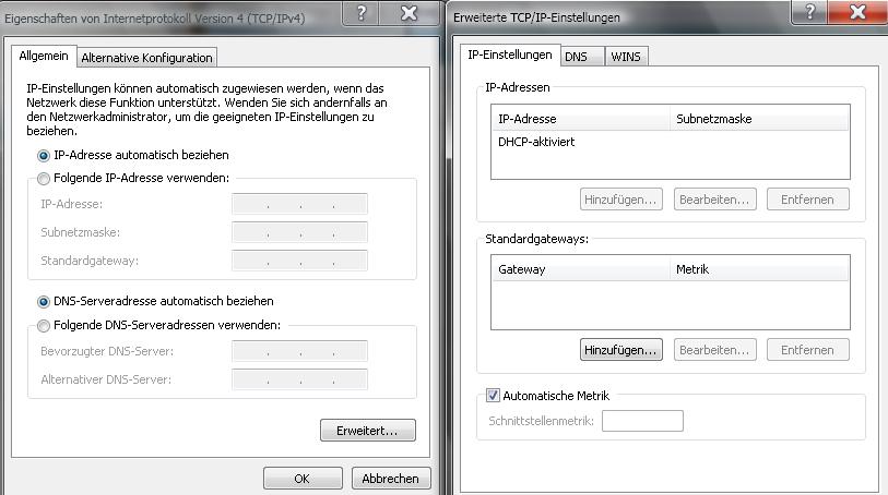

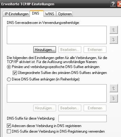

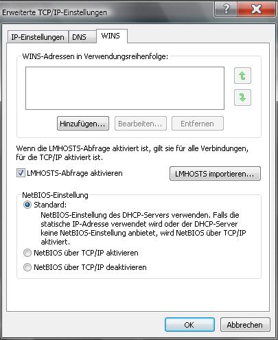

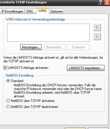

1. Alle drei Karten auf DHCP und der Router auch. WLAN vom NB (Notebook) verbindet sich erfolgreich mit dem Router und so dem Internet.
2. Jetzt habe ich die NB-LAN-Karte mit der PC-LAN-Karte mittels eines Crossover-Kabels verbunden. Was machen beide? Sie suchen per DHCP aber finden nichts und vergeben sich "eingeschränkte Konnektivität" samt 169.x.x.x Adresse.
3. Jetzt Rechtsklick aufs NB-WLAN Eigenschaften, Erweitert, zwei Haken bei "Gemeinsame Nutzung der Internetverbindung." Es rattert einen Moment.
4. Jetzt hat die NB-LAN-Karte auf einmal eine Adresse und die NB-LAN-Karte fungiert als DHCP, eingeschränkte Konnektivität ist weg eine brauchbare IP wurde automatisch eingetragen.
5. Falls die PC-LAN-Karte noch "eingeschränkte Konnektivität" meldet, einfach Rechtsklick auf die PC-LAN-Karte "deaktivieren", dann Rechtsklick "aktivieren". Die PC-LAN-Karte bekommt nun vom Laptop DHCP eine brauchbare Adresse.

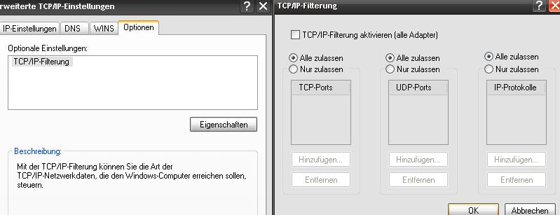

In den Firewallausnahmeregeln, der Haken muss sein bei "Datei- und Druckerfreigabe". Dann in der Firewall unter Erweitert/ICMP den Haken setzen bei "Eingehende Echoanforderung zulassen" (das vielleicht auch schon vor der Internetfreigabe oben machen).
