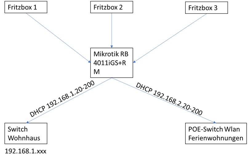

So, das teil ist nunmehr angekommen und ich habe jetzt begonnen mir konkretere Gedanken über den Aufbau zu machen (das mit dem KISS-prinzip hat mich fokussierter werden lassen :-) - danke Raijin) - siehe untenstehende Grafik.
Ich habe im Haus noch 3 Fritzrepeater 1750e laufen die mittels Lankabel angebunden sind (nutze derzeit das FritzMesh, aber da alle drei mit Kabel angebunden sind dürfte das eigentlich überflüssig sein). Bin mit den drei Repeatern zufrieden und möchte sie daher auch nicht austauschen (sind ohnehin nur Mobilgeräte angebunden, der Rest, inkl TV, usw.) läuft über Kabel.
Mein erster Gedanke war, sobald ich Schritt für Schritt das LoadBalancing für die drei VDSL-verbindungen eingestellt habe, meine jetzige Fritzbox 7490 nach dem Mikrotik einzubauen und als DHCP zu verwenden, dann müsste ich nichts konfigurieren, denke mir aber, dass doppelt routen wohl nicht viel Sinn machen dürfte und ich hätte noch ein Gerät mehr im Schrank.
Somit würde ich die 3 Repeater einfach an den Wohnhaus-Switch oder direkt an die Mikrotik anschließen, dann hätte ich zwar die Vorteile des Fritz-Mesh! nicht mehr aber es müsste alles recht sauber klappen, oder irre ich mich da?
Freu mich auf Eure Antwirten und danke Euch für die Geduld.
Eine Fritzbox kann auch als Mesh Master fungieren, wenn sie im IP-Client Modus betrieben wird, also selbst ein Access Point ist. Nachzulesen hier. Es spräche also nichts dagegen, das FritzMesh weiterhin zu nutzen, wenn du eben eine Fritzbox als Master ins LAN steckst.
Mit dem DHCP hat das aber nichts zu tun, der sollte im MikroTik verbleiben. Sonst hast du zwar ein verteiltes System wie es zB in Firmen-Netzwerken üblich ist (separater DHCP, DNS, Router, DC, usw), aber das sind dann entsprechend spezialisierte Systeme und kein Rückschritt von einem MikroTik auf Consumer-only-Fritz.
Oh, danke das würde perfekt passen, dann werde ich das mal so angehen Schritt für Schritt!
Vielen Dank!
