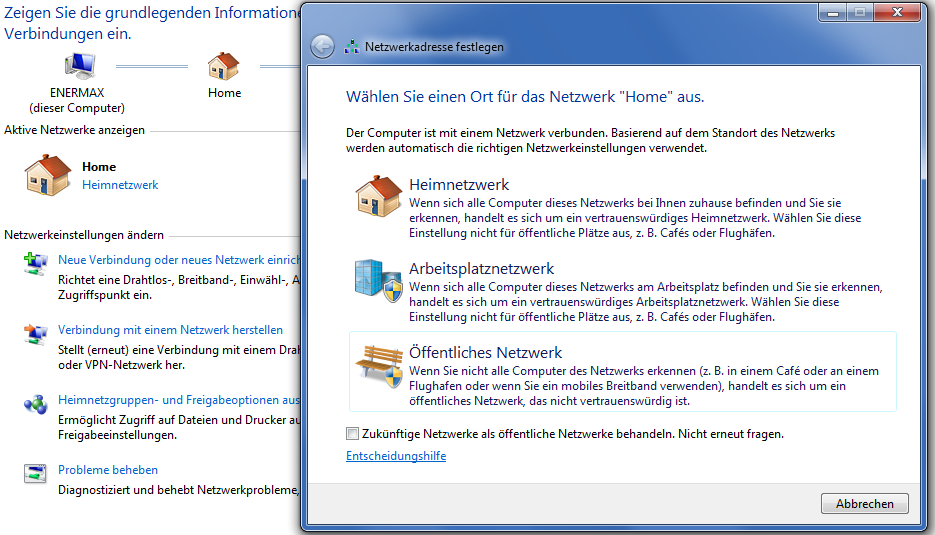

Wenn Du ein nicht identifiziertes Netzwerk hast solltest Du am Netzwerk die Einstellungen ändern.
Netzwerk und Freigabecenter öffnen, auf das nicht identifizierte Netzwerk klicken und z.B. Heimnetzwerk wählen. Normalerweise reicht es aus das Kabel zu entfernen, neu anschliessen, dann geht das Fenster auf das ein nicht identifiziertes Netzwerk gefunden wurde und man wählt das entsprechende Netzwerk aus.
